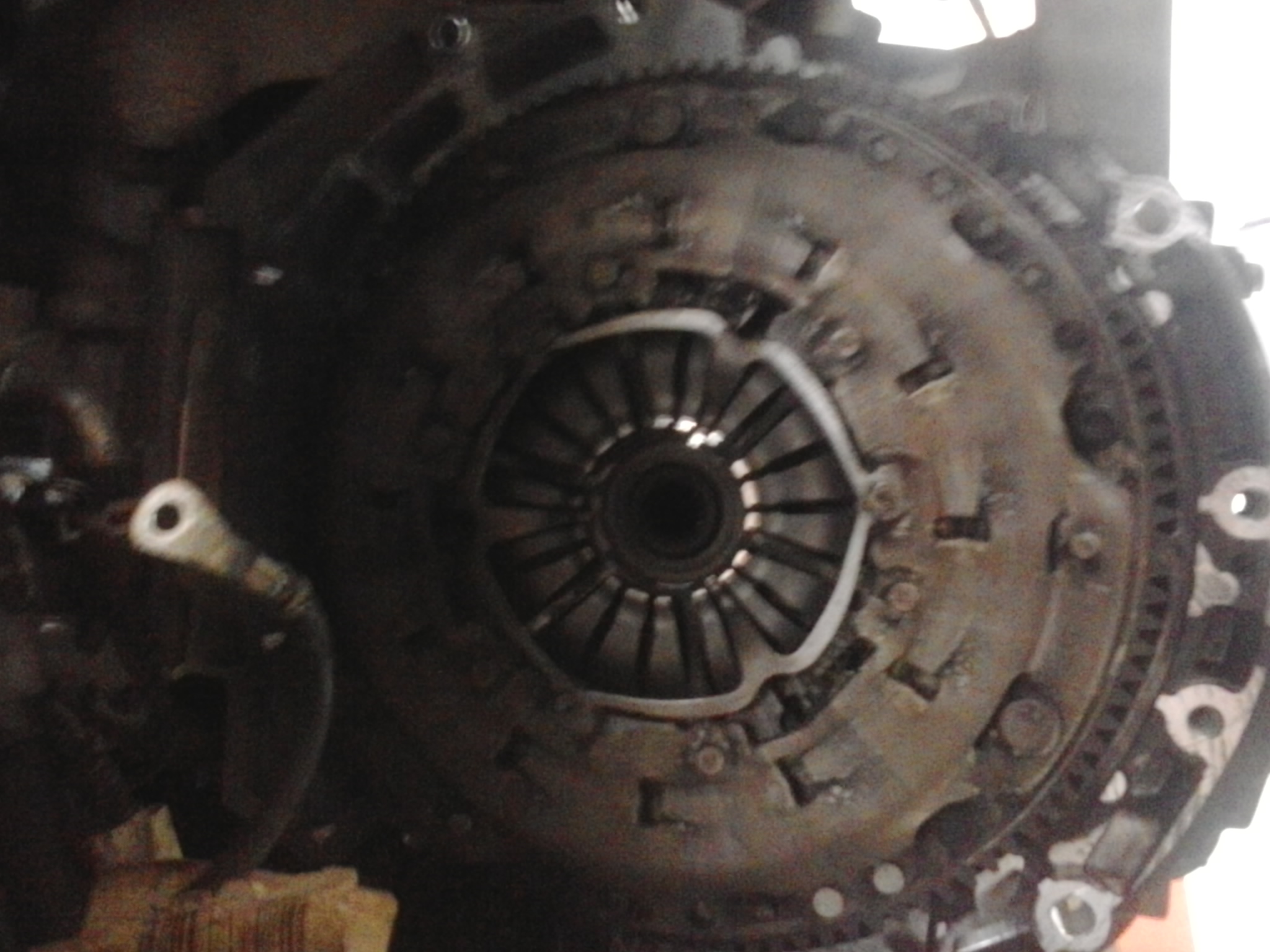

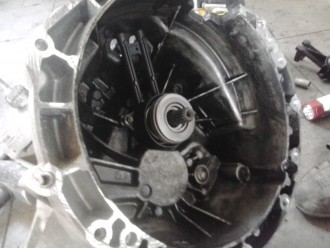

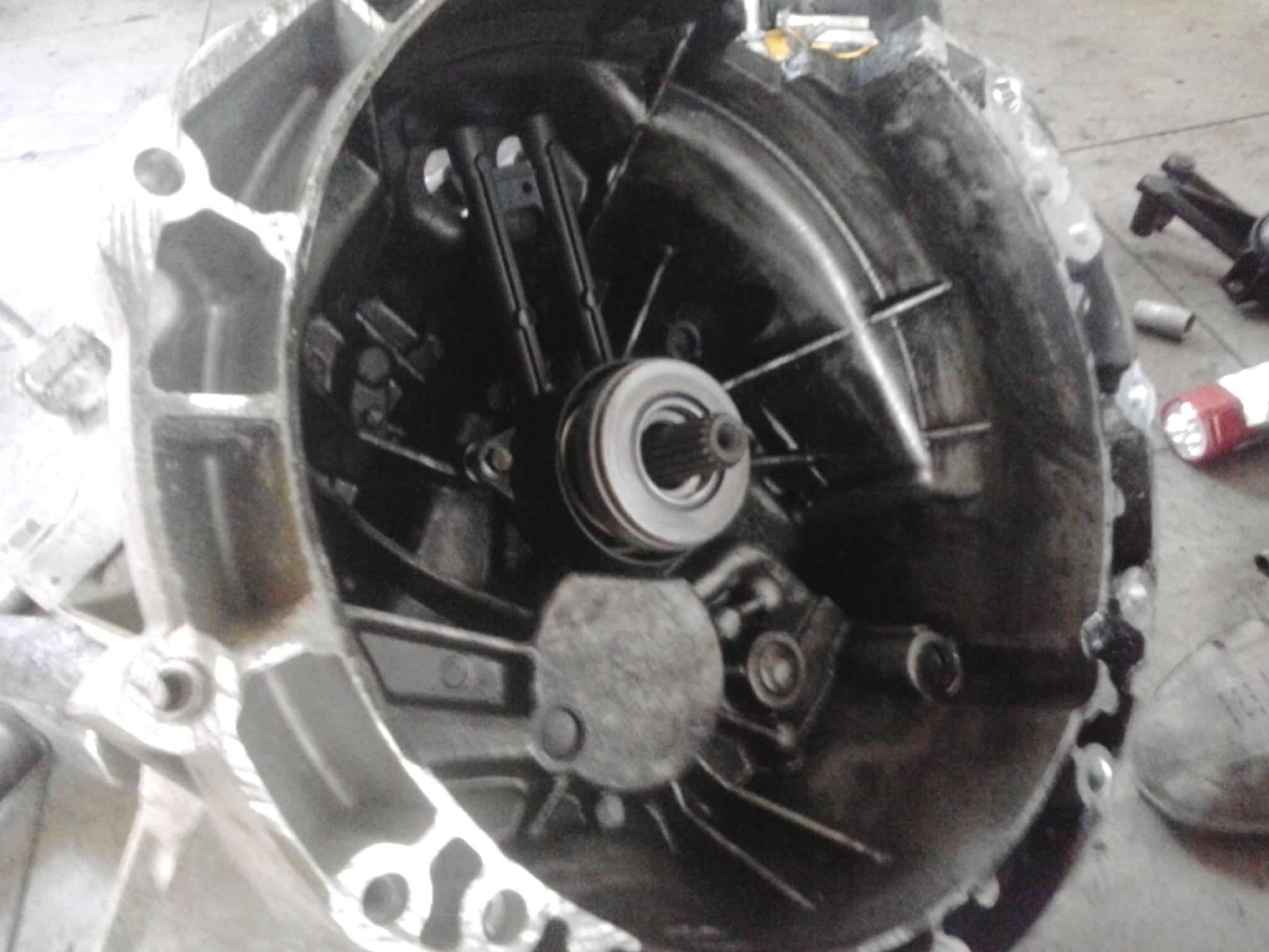

Замінив той робочий циліндр зчеплення (взборі з вижимним).
Ціна питання 800 грн запчасть. Коробка Valeo а запакований в ній Luk :-)
Ну і заміна 400 грн (для мене ціна була менше 400, але писати її небуду)
По часу з 11:00 до 17:00 неспіша, з перервою на обід на годинку.
Нічого там особо складного не побачив.. Нічим не складніше чим на ВАЗ 2108, ну за винятком що доступ до верхніх болтів коробки трохи напряжний, і трохи пласмаси під капотом треба розібрати (типу воздуховода фільтра, площадки для акума і ше пару дрібниць)
Заодно була залита нова гальмівна рідина. І прокачано тормоза. Після заміни трохи педаль сцепи не така як була, хапає трохи зашвидко.. але поїжджу побачим.
Сама сцепа виглядала ше нормальною і смислу її міняти не бачилось..
