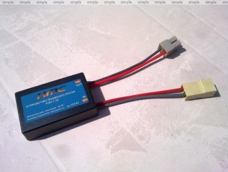

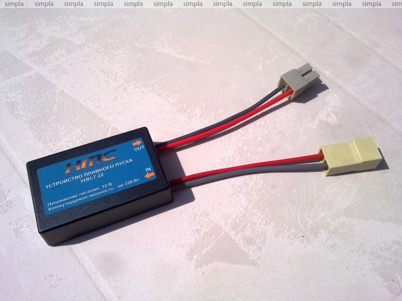

Значть придбав в нашого форумчанина приблуду(реле плавного включення ел.вентилятора) -спитаєтесь нафіга???? :surprised " в тебе ж механічний вентилятор :shock
Відповідаю : давно думав як зробити так щоб лампочки в фарах ( ближнє світло) плавно включалось це свого роду продовжує їм життя (ресурс) і недає великої просадки напруги при їх включенні.Хто незнає то пишу - заводом виробником непередбачено взагалі ніяких релюшок на фари і коли я купив машину їх там небуло, тому фари і світили тускло, в свою чергу я одразу вирішив ставити нову гітару( підрульові ричаги) від 06 моделі і відповідно 2 нові релюхи на ближнє і дальнє.Прохідний прямий плюс дав свої плюси і фари( лампи ) засіяли на всю свою потужність.
Під час експлуатації авто я заміняв лампи в фарах 2 рази ( а лампи як для жигуля недешеві) тому після покупки OSRAM Night Breaker Plus LIMITED EDITION Extra Lifetime H4 12v 60/55w довго думав як би то придумати плату яка в свою чергу плавно запускала лампочки і рішення прийло само собою під час серфінгу по нету в пошуках істини( о! як сказав) :roll
Фірма виробник( Группа ентузіастів КомфортМоторСпорт) заявляє що цей прибамбас плавно подає напругу від 6 до 12 вольт за 7 секунд і витримує 200 ват , елементарно підключається бо має вхід і вихід по друге виглядає досидь естетично при включенні світла (типу включення ксенона)Підключати реле можна і на обігрів заднього шкла , на підігрів зеркал і на фари тойсть практично всюди де при включенні є максимальний споживач.
Короче осталось підключити.

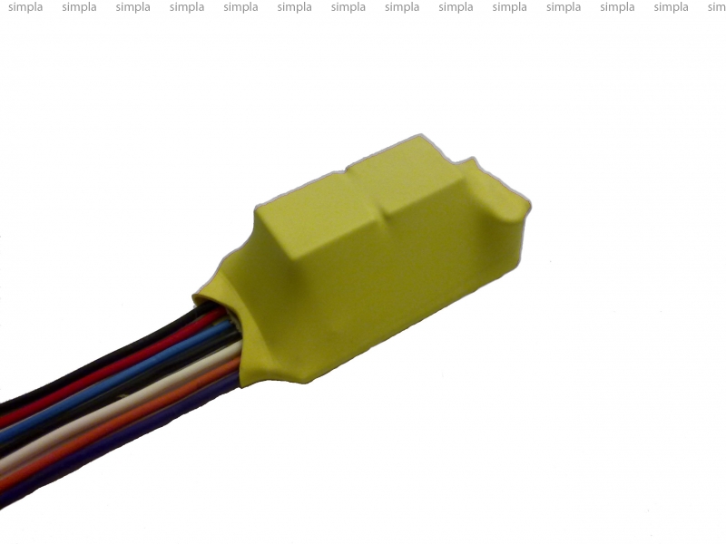

Пс: і ще одне -теж замовив собі подовжувач сигналу повороту( малюсіньке реле) :) хватає тільки подати один імпульс ричагом на реле поворота яке в свою чергу підтримує мигання протягом 4 раз(досидь непогано при перестроюванні з ряду в ряд) + при включенні задньої передачі також мигає аварійкою , ну і сама головна функція через окрему нефіксуючу кнопку 4 миготіння аварійкою АЛЯ дякую.

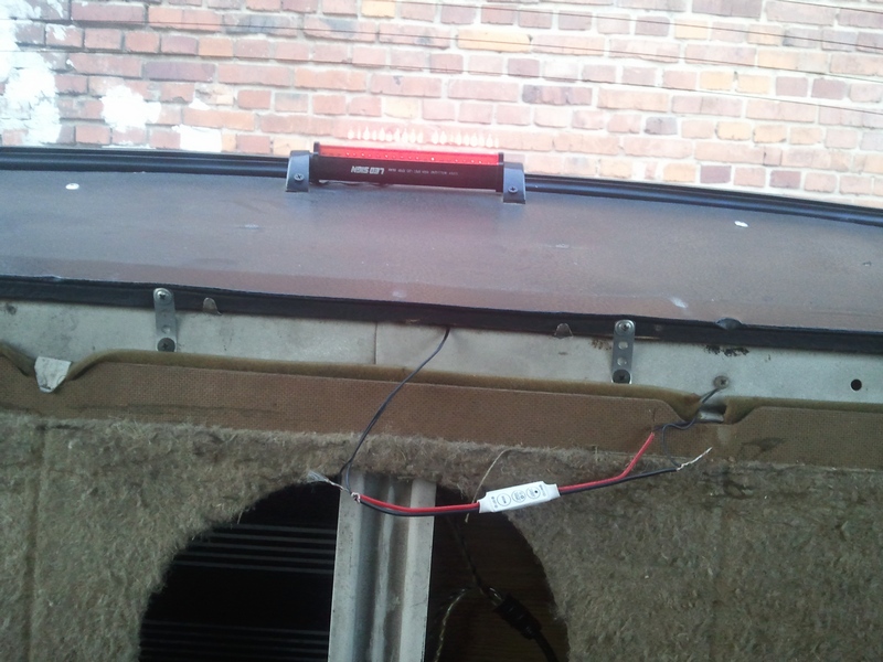

Спасибі Ростику за подаровану приблуду.

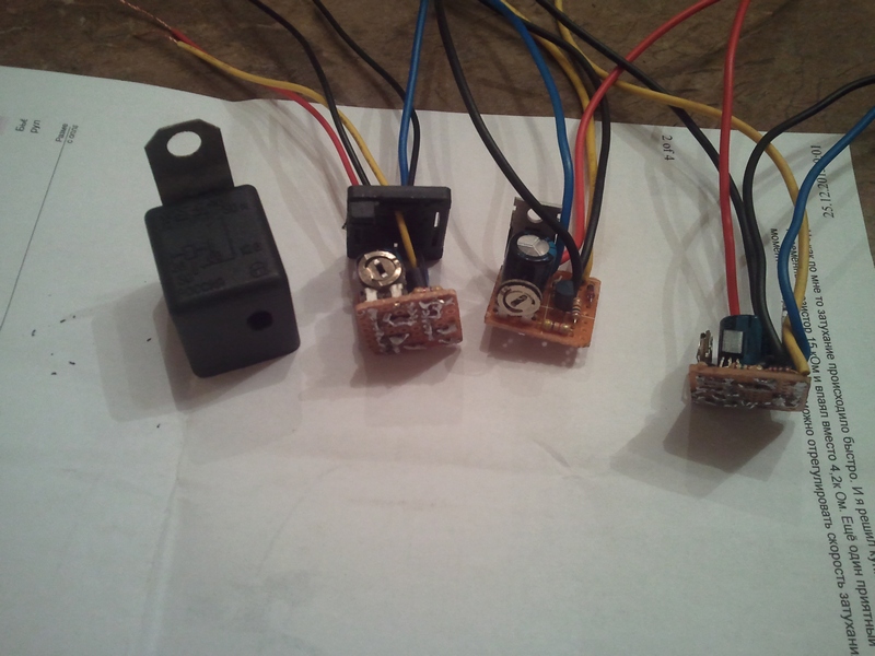

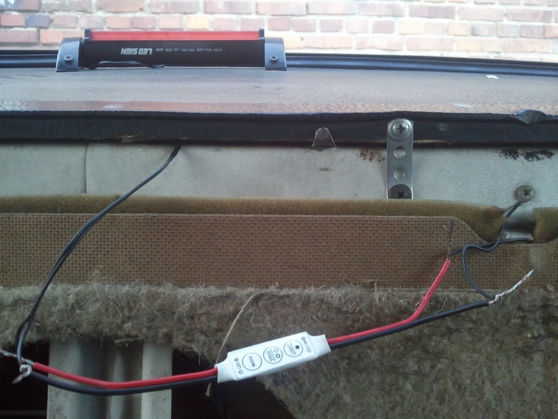

Приблуда ця- типу потенціометра з релюхою під світлодіоди.Сьогодні поставив, 2 хвилини роботи, використав її для доп сигнала СТОП .
Дуже сподобалося що є 6 режимів мигання а також для кожного режиму інтенсивність мигання + ще третя кнопка прямої подачі плюса на світлодіоди. Поки поставив моргаючий режим і зменшив на 2 ділення інтенсивність.
Виглядає досидь непогано.

Поскільки реле плавного включення після розборки і огляду показало що воно може управляти тільки мінусом ( бо плюс прямий)Я вирішив підключити його на плавний запуск підсвітки щитка приборів ( щиток відключений від габаритів бо стоїть діодна лента і шкали мають підсвітку ззаду) Включається тільки після повороту ключа в режим запалення,тому перепідключання до реле було не важким. Зробив відео роботи доп СТОП сигнала на задньому шклі і як запускається щиток.Скоро викладу.

pavlolvov писав: Поки поставив моргаючий режим і зменшив на 2 ділення інтенсивність.
воно то так, але ПДР каже
31.4.3. Зовнішні світлові прилади:
Примітки:
4. На легковому автомобілі і автобусі дозволяється встановлювати один або два додаткові немиготливі сигнали гальмування червоного кольору на висоті 1150 - 1400 мм від поверхні дороги;

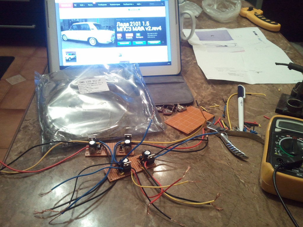

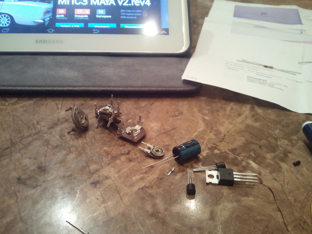

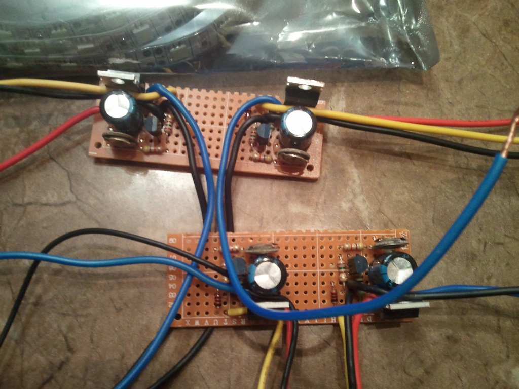

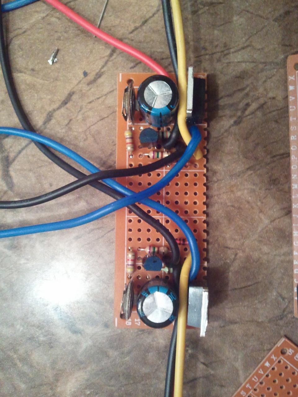

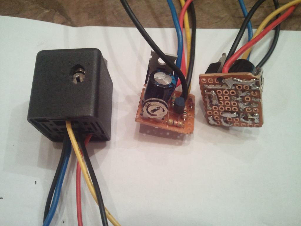

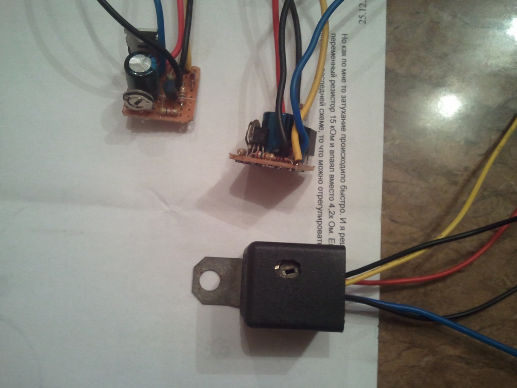

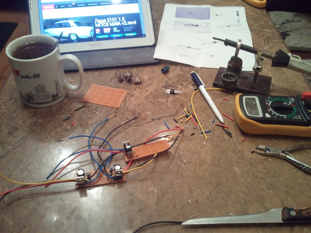

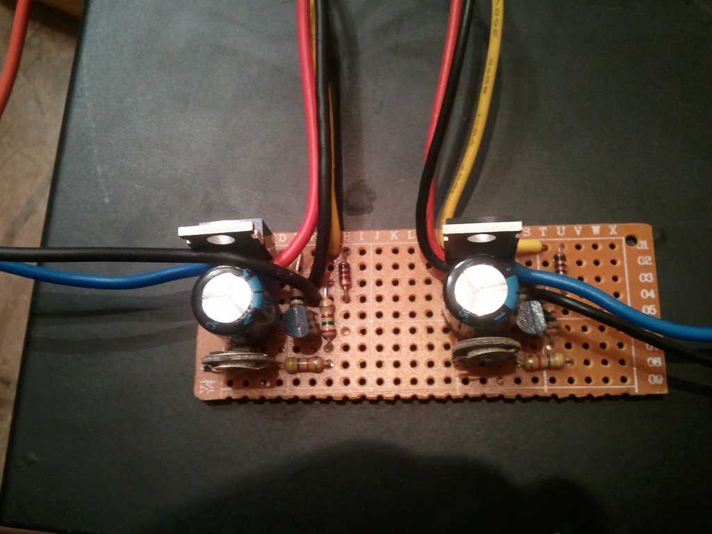

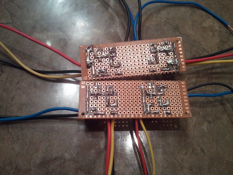

Хто стежить за моїм бортовиком той помітив мої старання і пошуки як зробити для мого тюнінг щитка плавний пуск смд світлодіодів ? ! і от рішення знайшлося (спасибі дядькові гуглу ) він вивів мене на DRIVE2.RU а якщо конкретно то на форумчанина master2005 який якраз і настільки чітко росписав даную приблуду що зробити копію міг навіть делетант . Що власне я і зробив , прикупив на радіоринку деталі на 4 комплекти і 1 метр ленти білого кольору ( використаю її для підсвічування подкапотки , багажника і місця задніх пасажирів )
Виявилося що саме транзистори КТ 503Е стали дефіцитом які я ледве найшов , другим дефіцітом були перемінні резистори 15 кОм які так і ненайшов а взяв замість них 10кОм ( виявилися нічим негірше )
Короче зібрався я з думками і на кухню , першим моїм принципом було це мінімізувати плату до "неможу" тойсть щоб влізла в корпус стандартної релюхи 30 - 40А ? ! За цим ділом час і затягнувся, оскільки елементи немаленькі і їх треба було ще й правильно розмістити !
У форумчанина master2005 зібрано на монтажній платі 1 екземпляр а я міг розмістити 6 штук а оскільки у мене було тільки на 4 комплекти деталей то спаяв 4 , мої плати чітко входять в корпус від релюхи , повністю перевірені , одну вже встиг продати.
Тепер я в пошуках подібної плати але з мінусовим управлінням , оскільки все підсвічування дверей управляється мінусом , тому якщо в когось є подібні схеми або ідеї кидайте вприват .
Якщо знайду завтра час обов'язково встановлю в машину і постараюся записати відео!

Ось сьогодні завершив установку цих релюшок в щиток приборів і в підсвітку салону, єдине що до підсвітки салону добавив ще просту релюху 40А яка мінусом від дверей комутує плюс на реле плавногопуску.
Відео нижче.

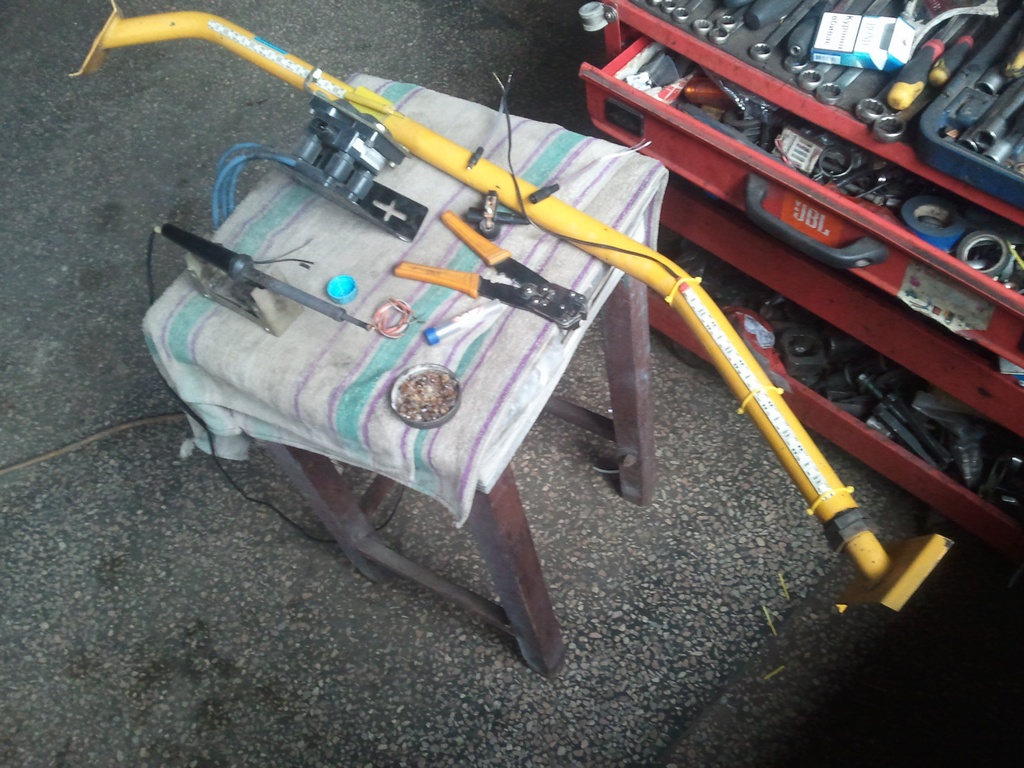

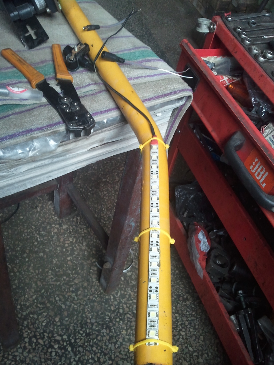

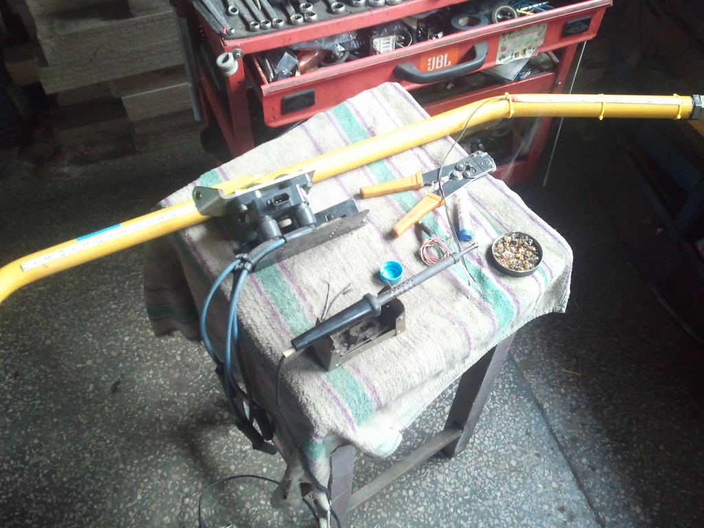

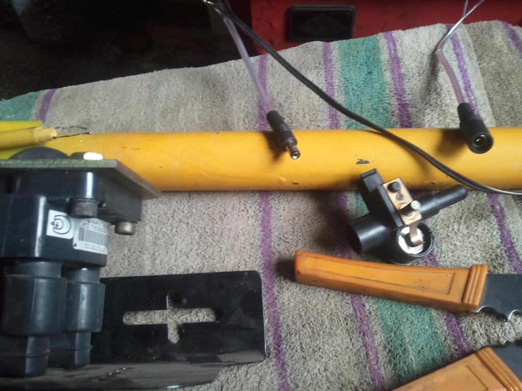

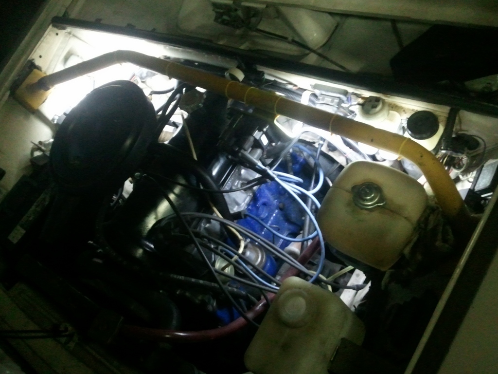

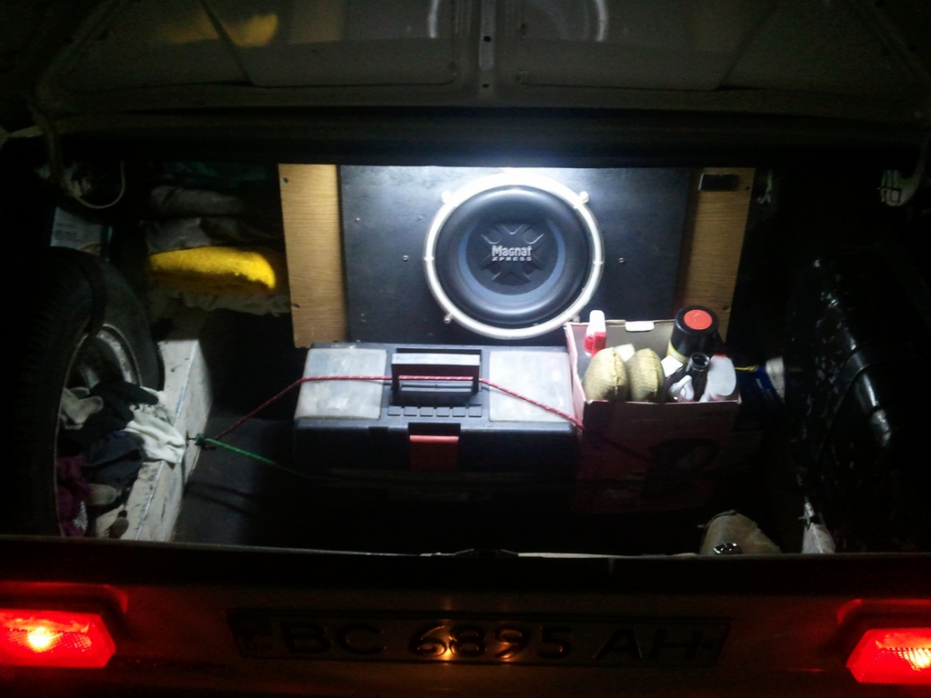

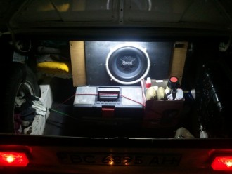

Дуже давно хотів переробити підсвітку під капотом а особливо зробити її в багажнику , а то в багажнику темно і ніфіга не найдеш а під капотом в темноті масло не перевіриш а про невеликий ремонт я взагалі мовчу.
Тому на радіоринку прикупив LED стрічку 1 метр. Запланував прикріпити до розпорки під капотом але був нюанс ? ! Розпорка іноді знімається для того щоб зняти напр. клапанну кришку для регулювання клапанів і тд , і кожен раз робити скрутки на проводах неодин майстер невитримає а Я 100%. Припаяв до проводів роз*єми від блоків живлення тато - мама , для включення підсвітки залишив рідну кнопку- плафон, АЛЕ модернізував цоколем від лампочки в якому припаяв центральну жилу на масу щоб коли відкривається капот подавався мінус на стрічку бо плюс від габаритів постійний.
Відразу підстрахувався хомутиками на стрічках щоб від спеки влітку і від температури мотора вони не повідпадали .
У багажнику все банально просто - маса через кнопку сигналки на корпус а плюс від штатного проводу підсвітки.
Чесно сказати на фотках невидно всієї яскравості освітлення багажника і капота але повірте вони світять так яскраво що задумався щоб їх трохи приглушити. Поки думаю .
Завтра їду знову за радіодеталями, планую зпаяти ще 4-5 релюх для плавного розпалу,2 на схід замовили, одну Ростик бере і одну з них планую поставити на підсвітку багажника.
