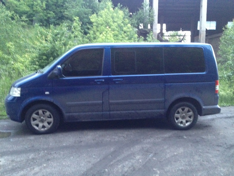

Помились сьогодні всі члени автопарку моєї сім"ї і відпочивають, гріючись на сонечку.
Re: Мій "Мультік"
Повідомлення Myself » П'ят, 03 травня 2013, 15:02
Класно виглядає :thumbup Ще б сюди Ньюбітл синенький - було би вапшчє :D :shout

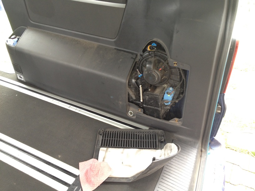

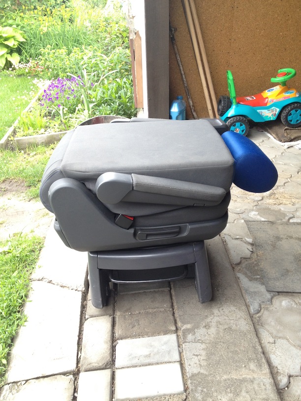

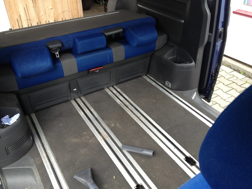

28 травня провів генуборку
Знімав крісла, все повимивав-повідчищав
Пічку (задню для пасажирів) почистив зверху

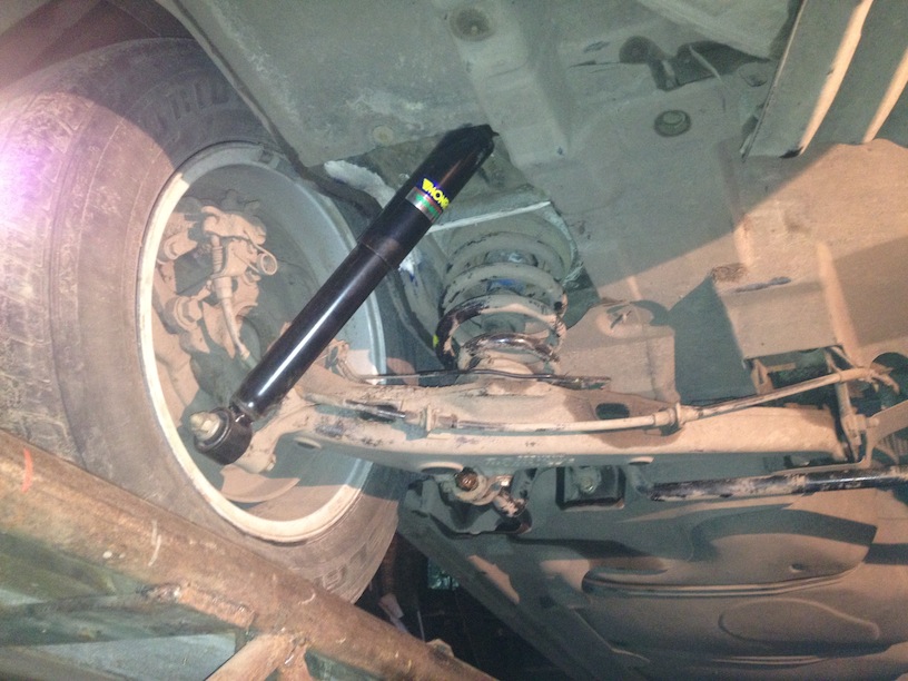

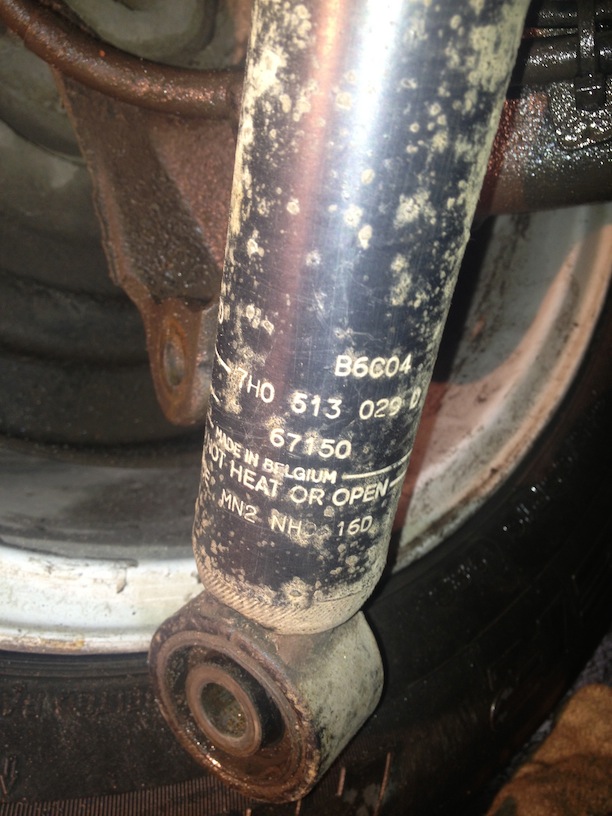

Давно мене замахувало те, що задня ходова "пробиває" швидко.
В принципі - катався з тим "терпимо"
Коли було холодно - не хотів за то братись (осінню руки не доходили)
Получається, що я на напів-мертвих стойках відкатав поза 20 тис :)
Але вчора довелось везти повну машину вельмишановних одноклубників
і соромно було :facepalm до єдріньої мами, бо кожна ямка валила ззаду до отбойніка
(а ше ж Вусіку ззаду сидів, який вагон горілки вихляв... його машина і не витримувала)
Збирався на днях тут купити нормальні пружини і аморти.
Але там треба було чекати, поки передню ходовку хтось купить, щоб задню дерибанити...

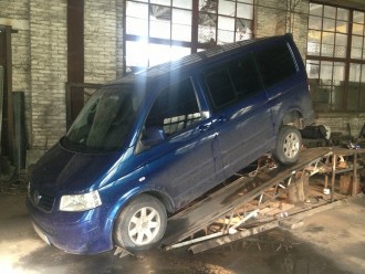

Сьогодні після обіду псіханув і поїхав до дядька на СТО дивитись, що до чого, не захотів чекати... одним словом - псіханув.

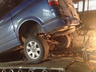

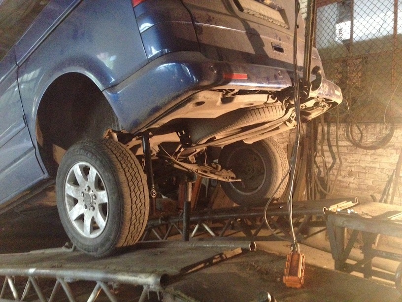

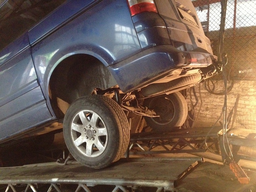

Заїхав задом на естакаду.

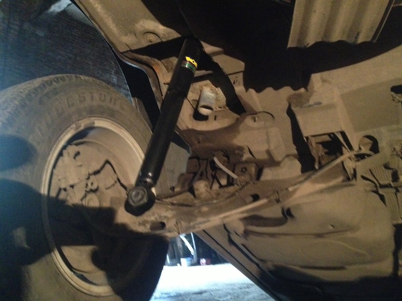

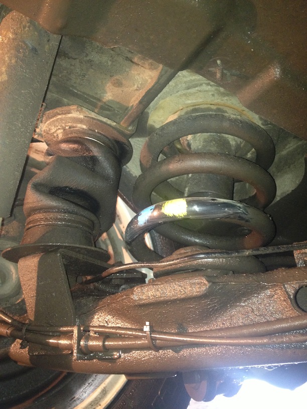

Подивився, що і до чого, глянув, які мітки на пружинах, подивився, які задні аморти.
Аморти виявились ще оригинальними (швидше за все).

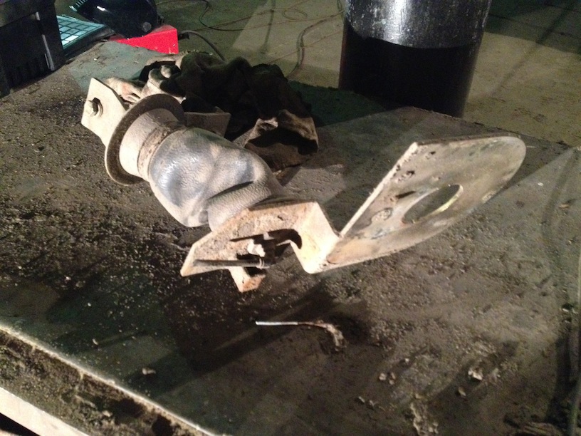

Також на фото можна побачити мою "вже не працюючу" пневму (поставлена була ще до мене, я її буду доробляти з часом, а поки що звичайна ходовка).
Зателефонував до Лесика (дякую!!! :beer )
Купив тут на місці, в Червонограді дві нові стойки (380 грн за 1 шт.), разом - 760 грн.
і закипіла робота
Поміняти аморти - два болта з кожної сторони.
Проте я вирішив робити так:
- заміна амортів
- зняття подушок (потребують заміни + треба побивитись, що й до чого...)
- заміна резинок на пружинах
Для того, щоб то все зробити, необхідно було:
- зняти задній стаб (8 болтів)
- відкрутити одну сторону аморта (відкрутив дві, бо заодно міняв)
- підняти авто

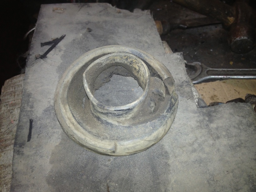

- виняти пружину і резинки під пружини
Верхні резинки були в стані близькому до ідеалу
Нижні в стані "пєчаль повна"

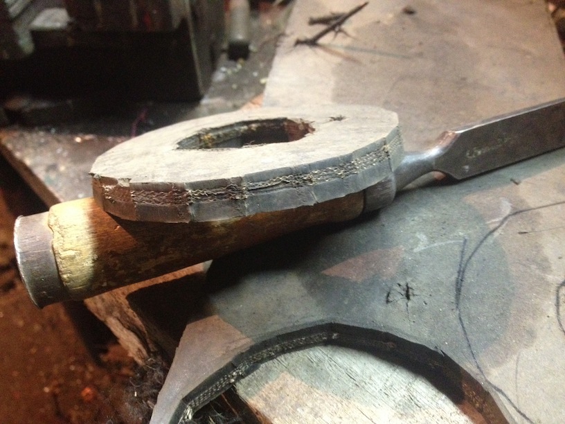

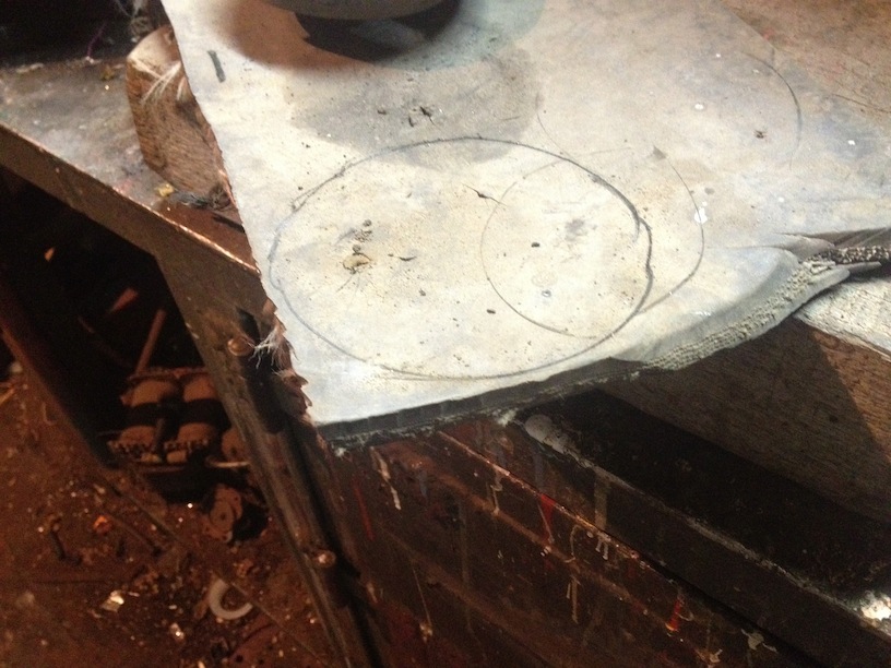

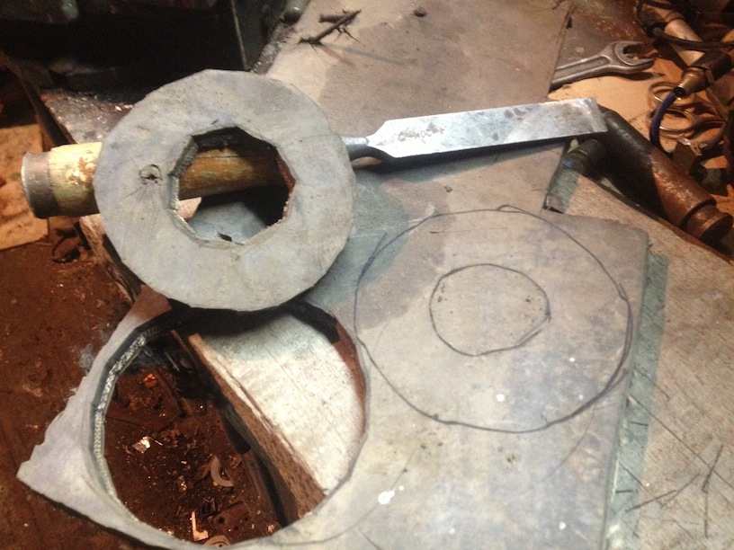

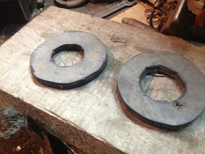

Так, як ті резинки дістати можна "під замовлення" і в наявності їх не було (треба було чекати 2 тижні), сів думати "что делать" і пішов з дядьком пити каву.

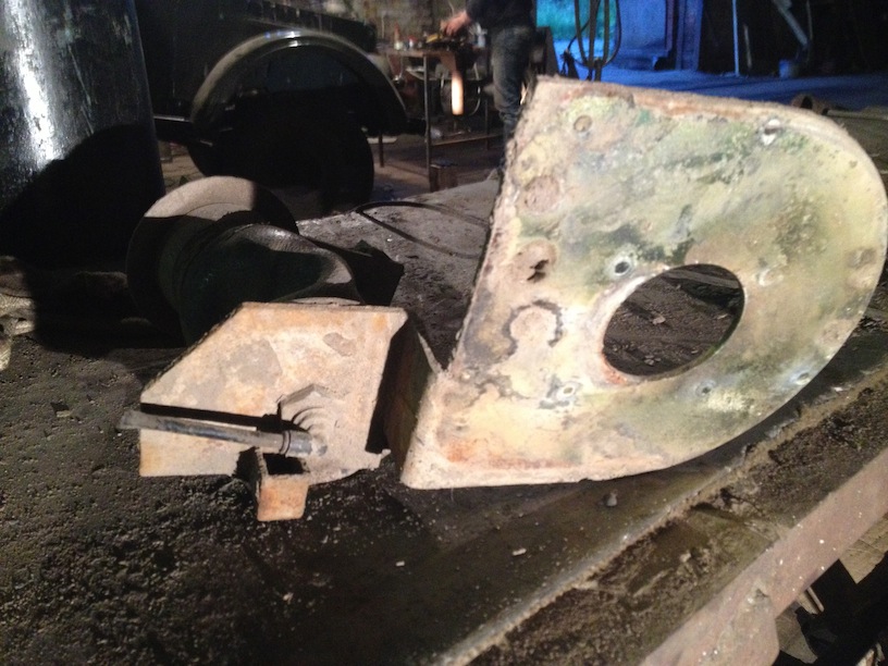

На симпозиумі було прийнято рішення - робити підставки під резинки з шахтної ковеєрної ленти, яка була в наявності (крепка, зараза, ппц просто)
"Вооружившись" інструментом - почав робити підставки.

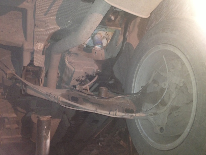

А тим часом, машина, піднята підйомником - самотньо стояла на естакаді

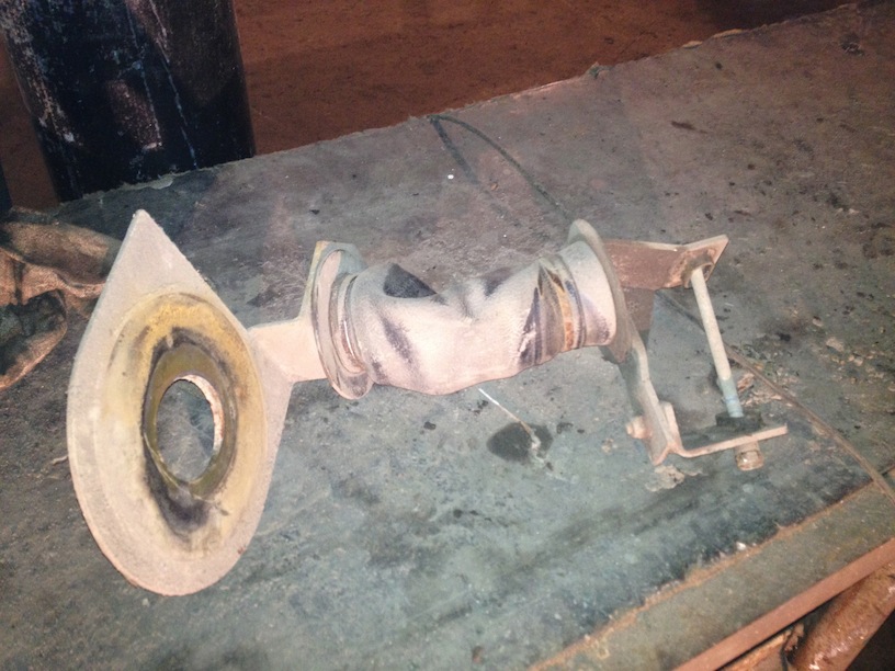

Подивився я все, оглянув, корозії ніде нема, все ок, в хорошому стані, але вирішив, в місцях, де ззовні не видно, де фарба трохи притерлась від кріплення подушок - пообробляти трохи (так, суто для власного задоволення і заспокоєння і для впевненості, що я дбаю про своє авто)

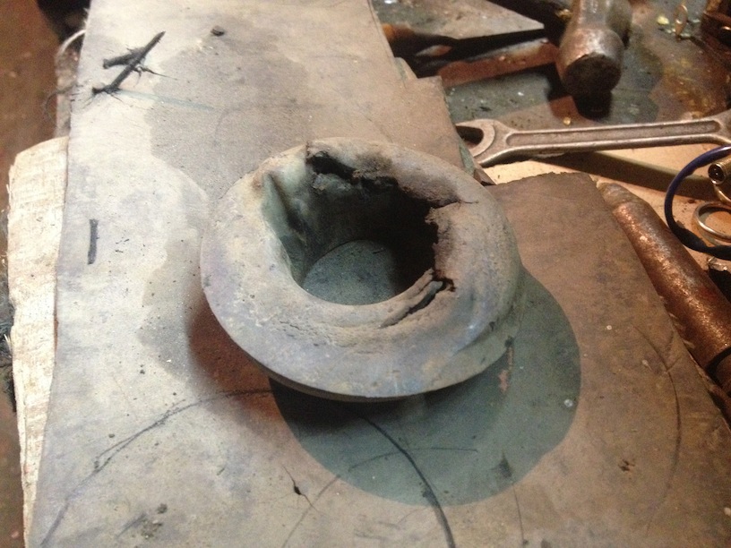

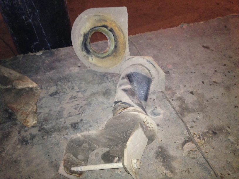

Фото знятих подушок (добротно все зроблено):

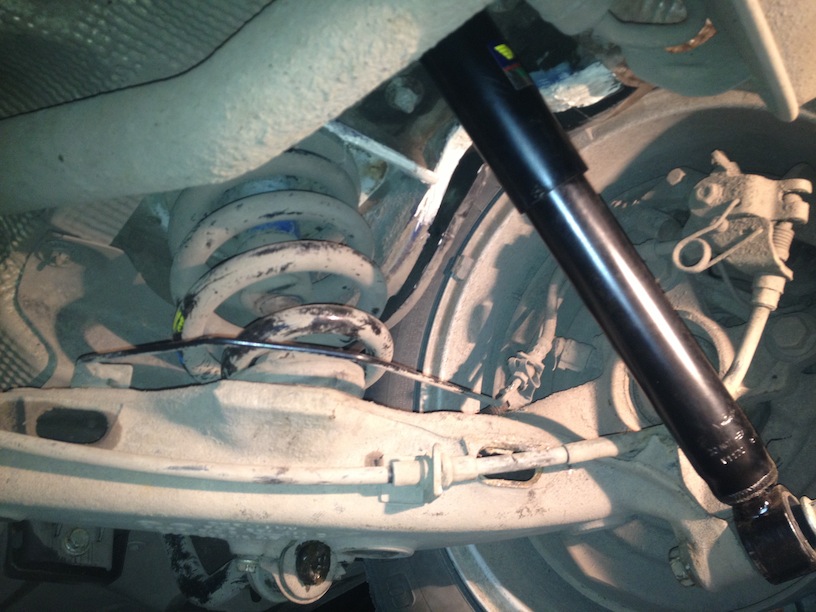

Поставив я все, скрутив, зібрав.
Час тест-драйву: посадив двох людей ззаду і по горбам на всіх парах... :drive
Результат - все кльово!
Ходовка ззаду працює так, як повинна працювати.
Тепер можна їхати до Львова, а також на Світязі і моря!

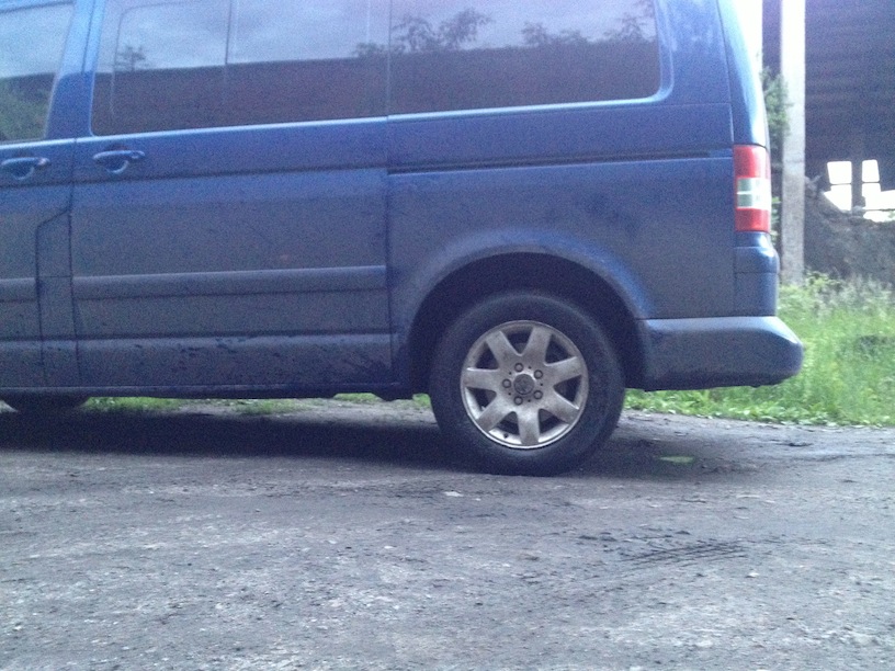

Результатом задоволений.

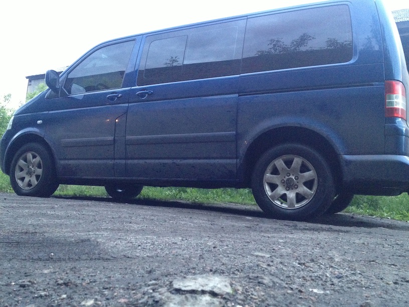

Пльохо, що зад получився на пів сантиметра вищий за перід.
Але зрештою - і не погано. Бус не літак, а "джибус" (превед Myself-у), йому можна і мати такий кліренс, тим більше, що на наших місцевих дорогах і проходжу всюди безперешкодно.

cat-yellow писав: Пльохо, що зад получився на пів сантиметра вищий за перід.
якраз норм, посередині і ззаду сяде більше людей, ніж спереду + речі ззаду, тому зад сяде нормально ;)

BOXER писав: якраз норм, посередині і ззаду сяде більше людей, ніж спереду + речі ззаду, тому зад сяде нормально ;)
хм, ти правий, Андрюха, тепер 5 чоловік сідає і їде, а я не псіхую :D
