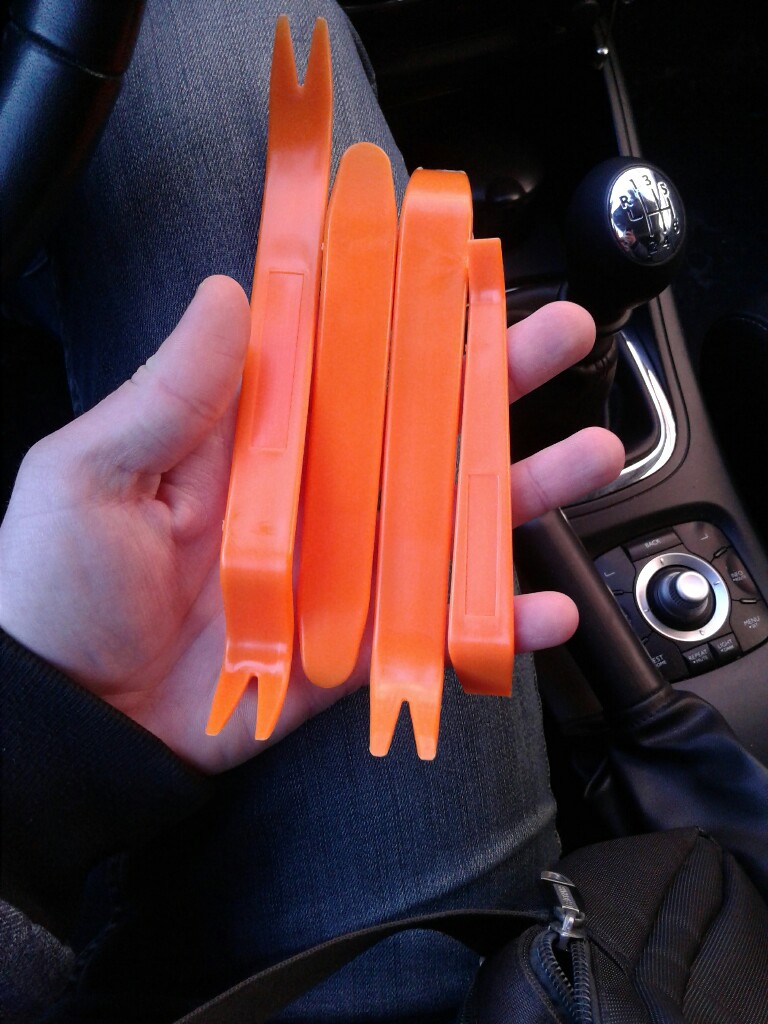

Поки обговорювали пружину приїхав мій терморезистор! А попутно ще монтажки замовив))
Завтра поміняю. Цікаво що він буде видавати

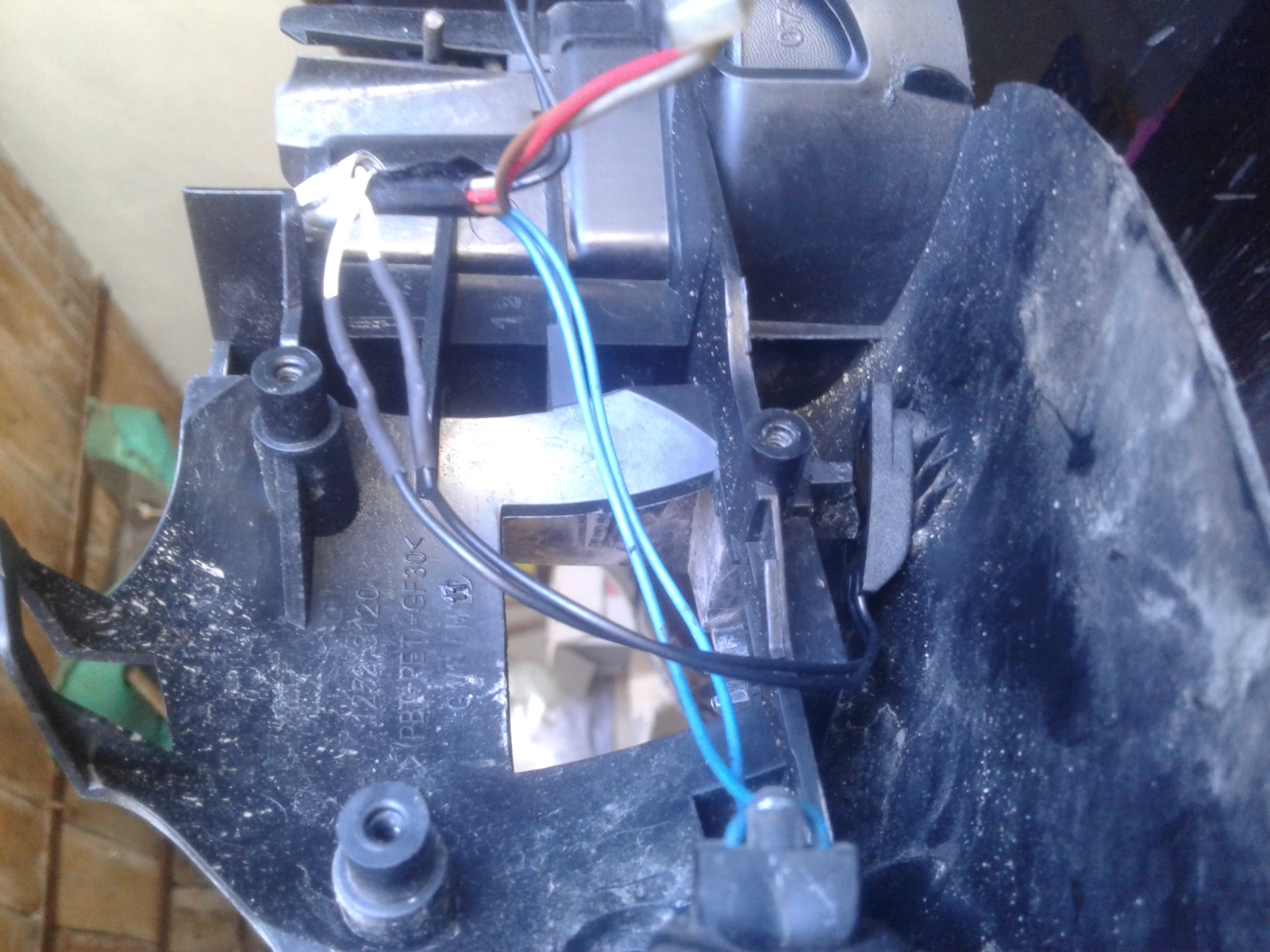

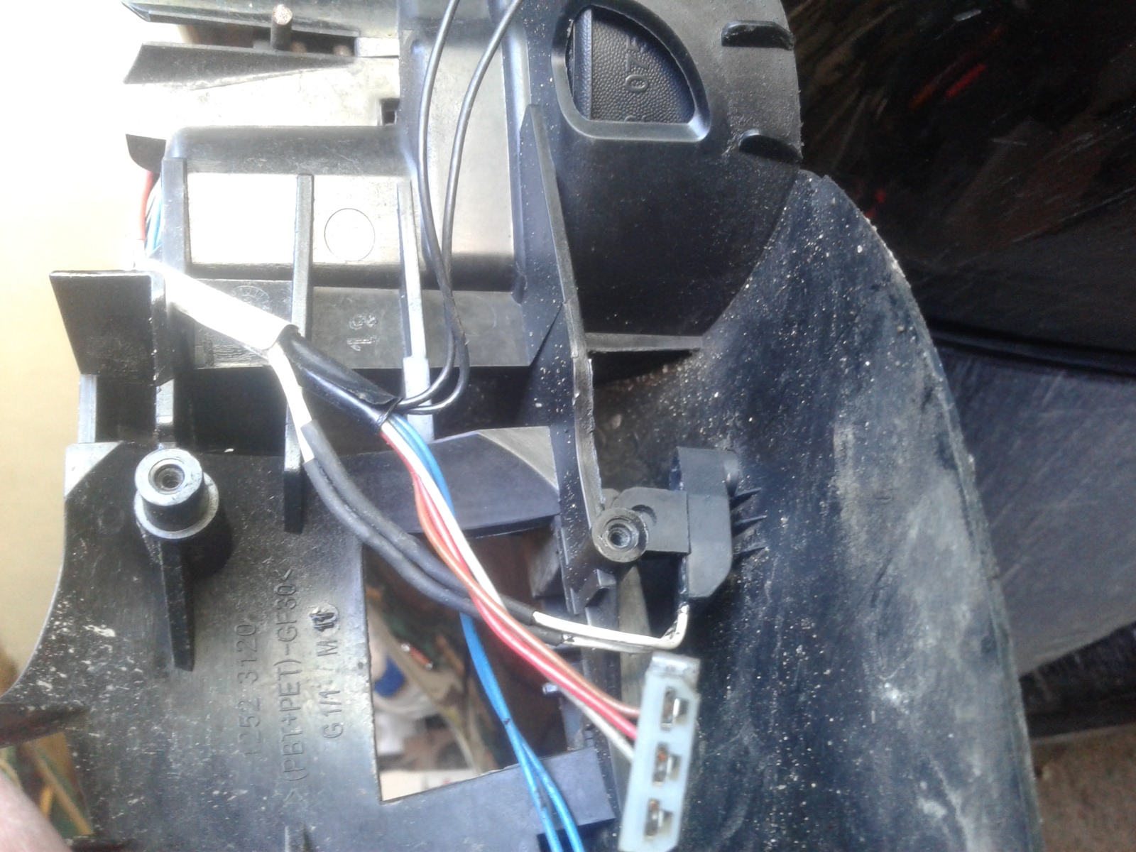

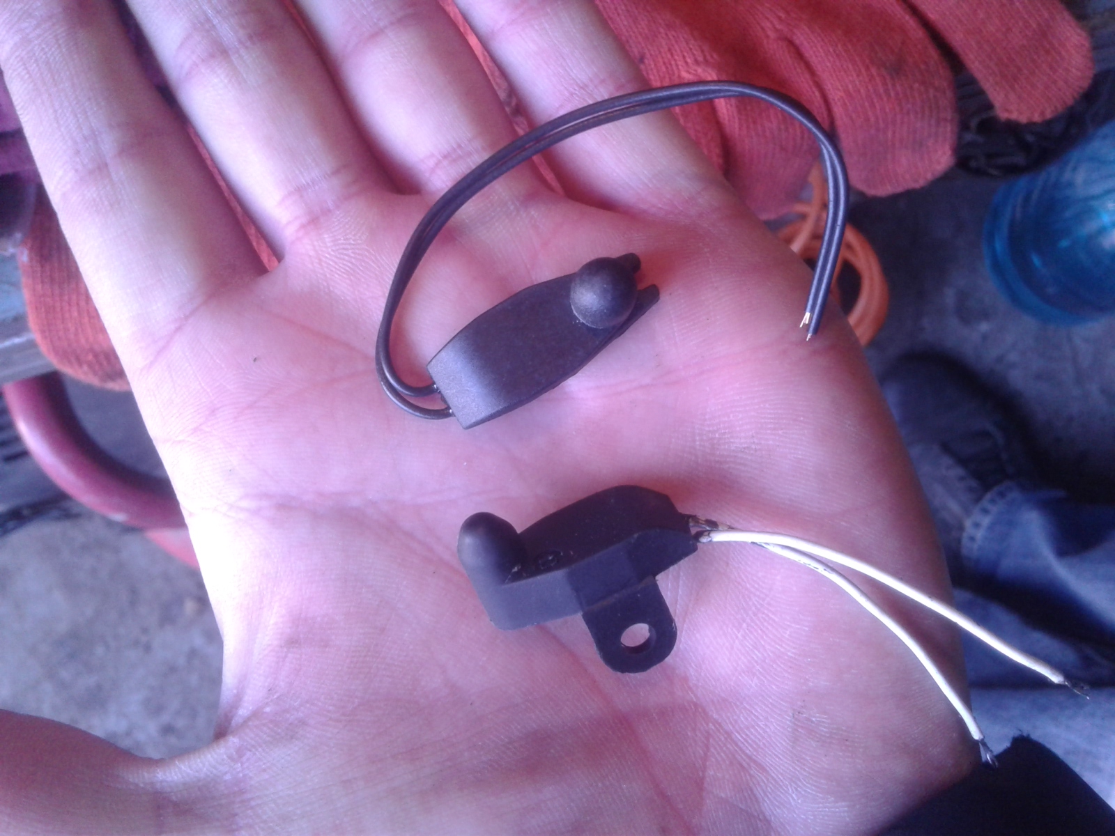

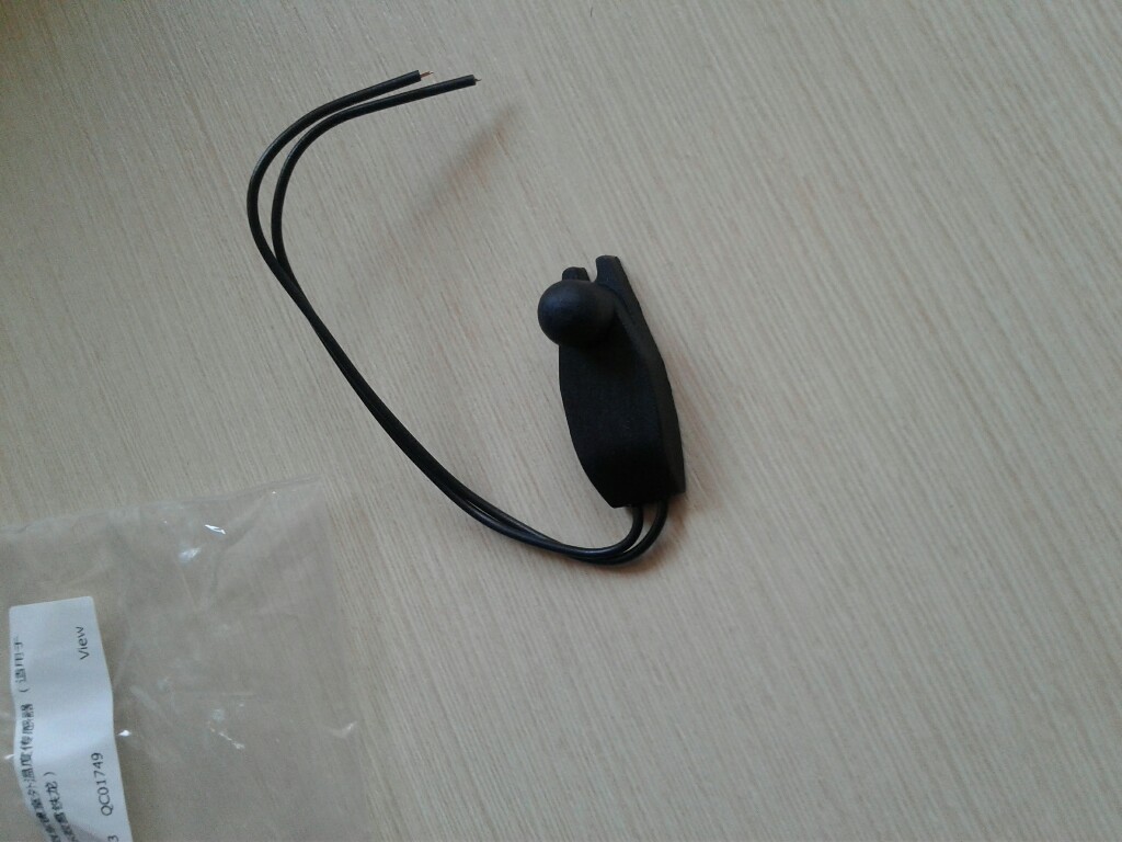

Поставив сьогодні датчика китайського і чуда не сталось, старий мінусував 7градусів, а цей плюсує
Вообшем якщо на дворі було +5'С то на табло видавало +13((
Єдиний позитив від розібраного дзеркала, це те що змазав механізм. Бо рипіло як стара крипа при відкривані/закриванні.
Тепер в пошуках оригіналу 277227085R! Якщо хтось може зробити ціну пишіть!
Може десь дзеркало є розвалене чи шроти теж вітаються.

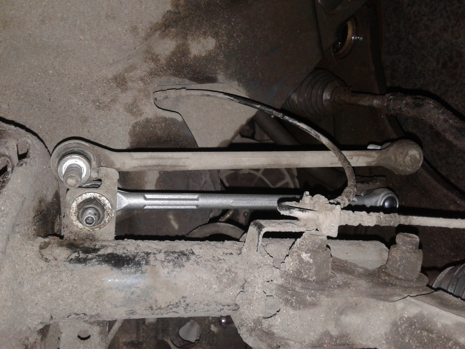

Відпишусь по датчику! Окремо дякую Олегу за ціну, в 550грн, купив оригінальний! Фоток процесу небуде, бо знімав відео! На прохання всіх мегановодів)))
Тепер я вкурсі температури за вікном.
Сьогодні замінив стоїчку стаба. Брав Сасік 280грн. Походу така ж і стояла в оригіналі, бо впринципі вони ідеінтичні Пробіг 223800
Ще трошки, 4тис, і буде велике ТО
