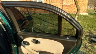

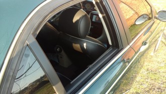

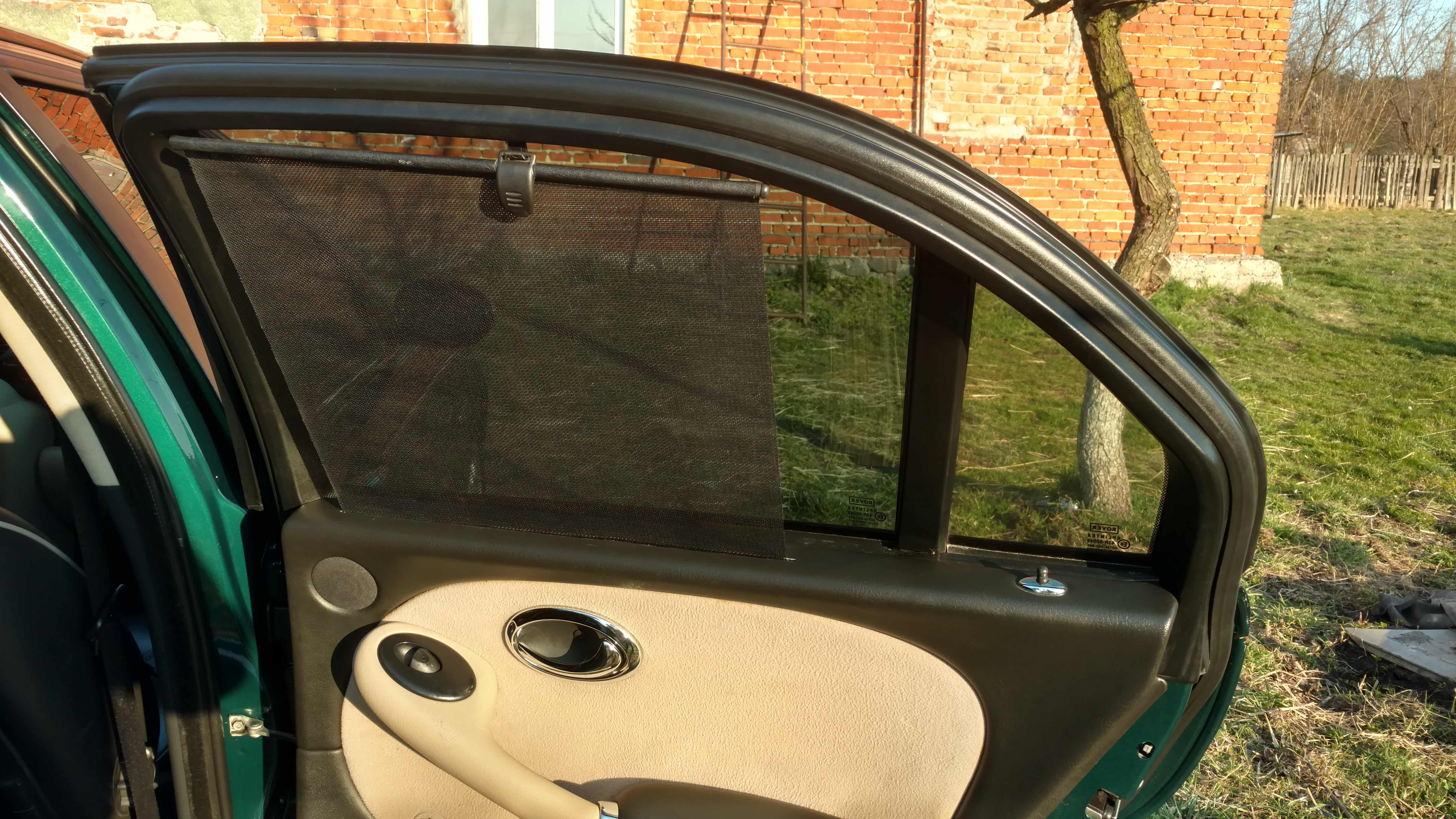

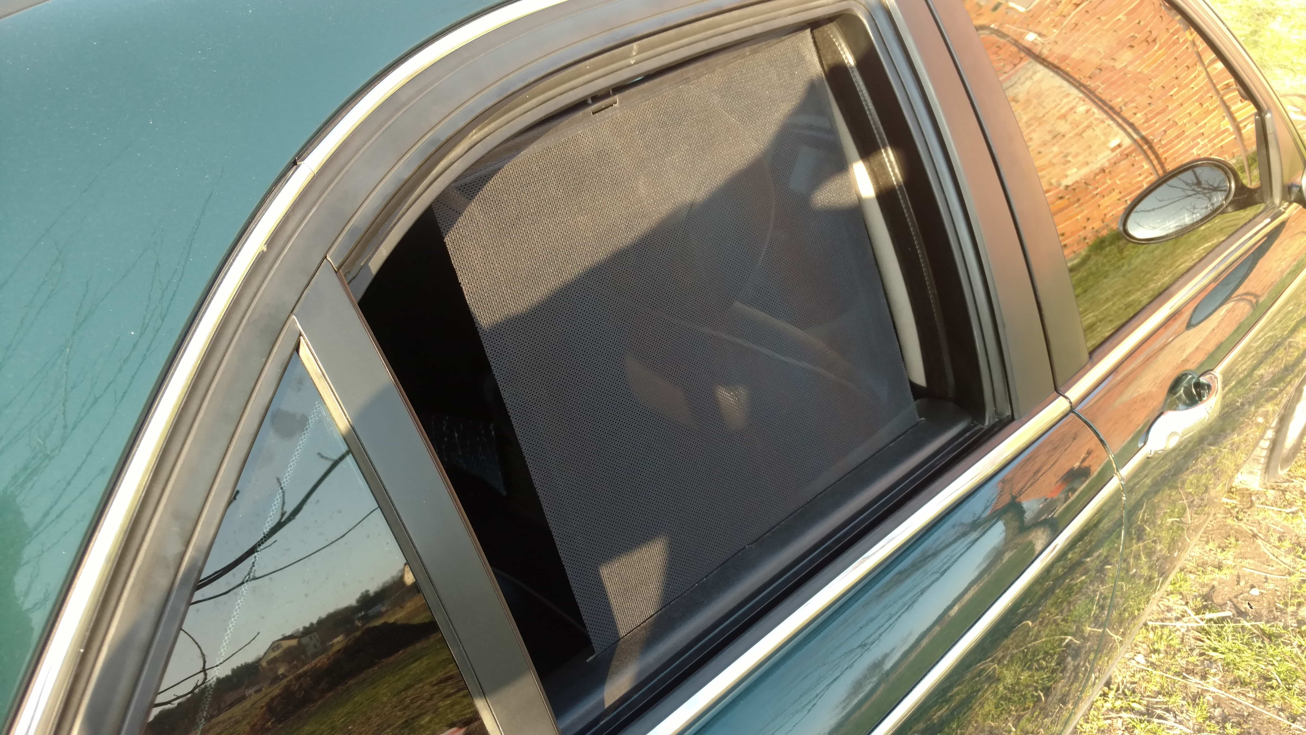

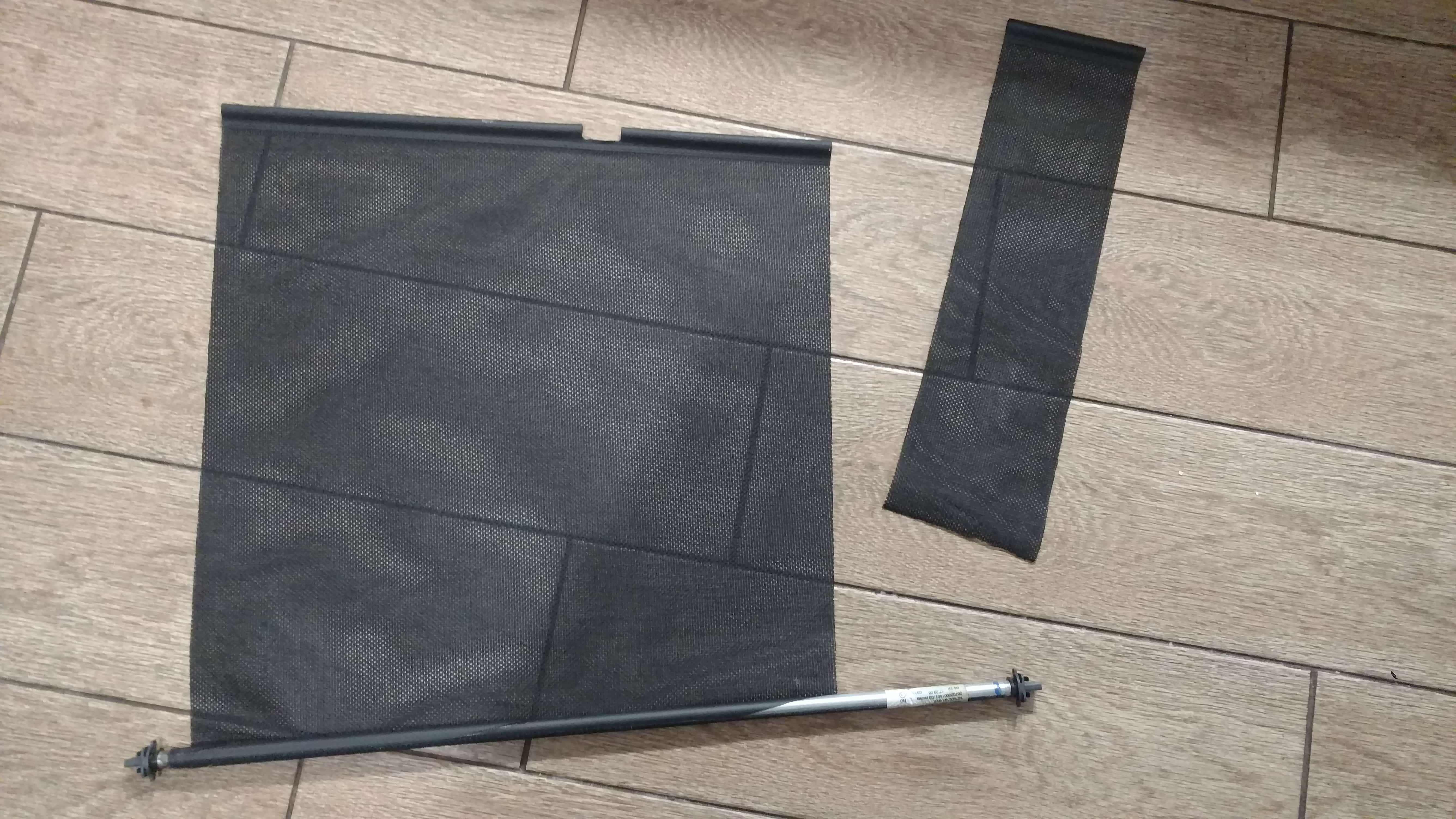

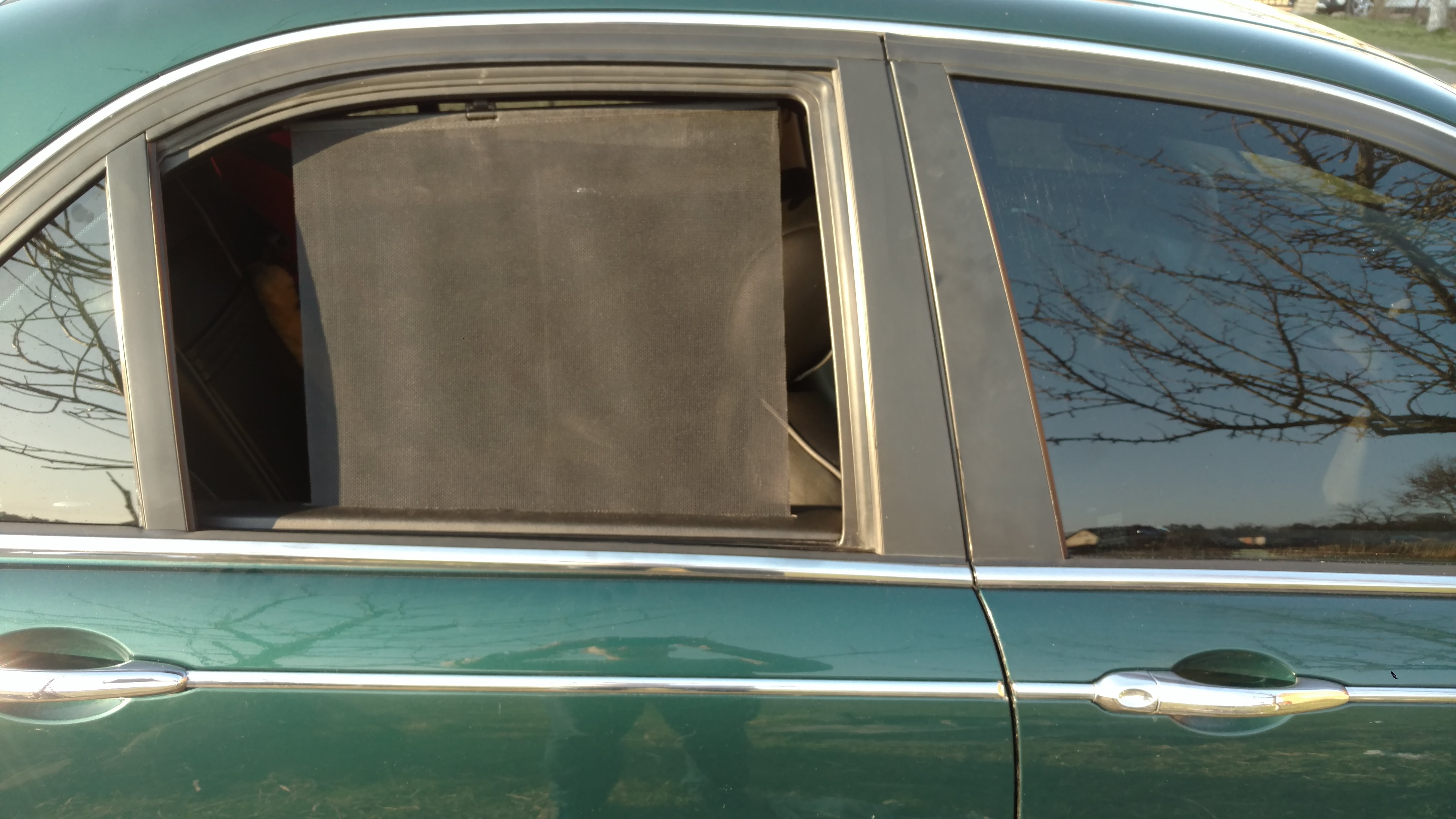

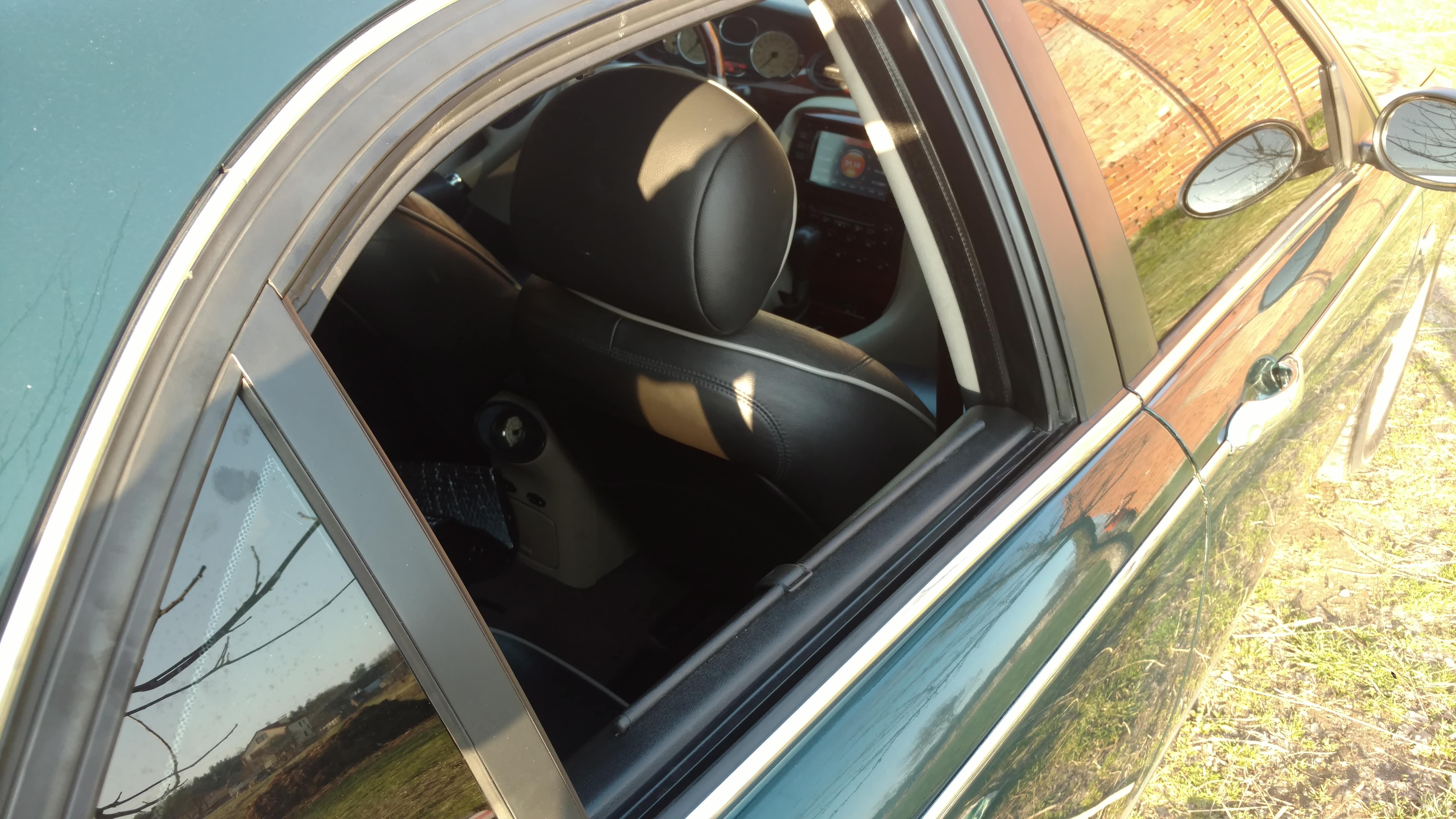

Морально готовий приймати критику в свою сторону :oops
Шторки взяв за пів ціни, бо скинулись з Ярком напополам, йому треба було дверні карти, мені шторки. Відповідно шторки стоять в мене з Рено Меган. Так як Шкло зверху в мене має заокругление, то прийшлось трошки її вирізати
Вирізав акуратний отвір бормашинкою і встала під обшивку як рідна, та і в машині вроді гарно вписалась. Фото цього не передає, але реально з шторками на задньому сидінні сидіти стало дуже затишно.

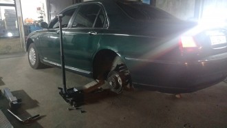

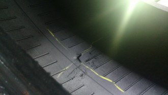

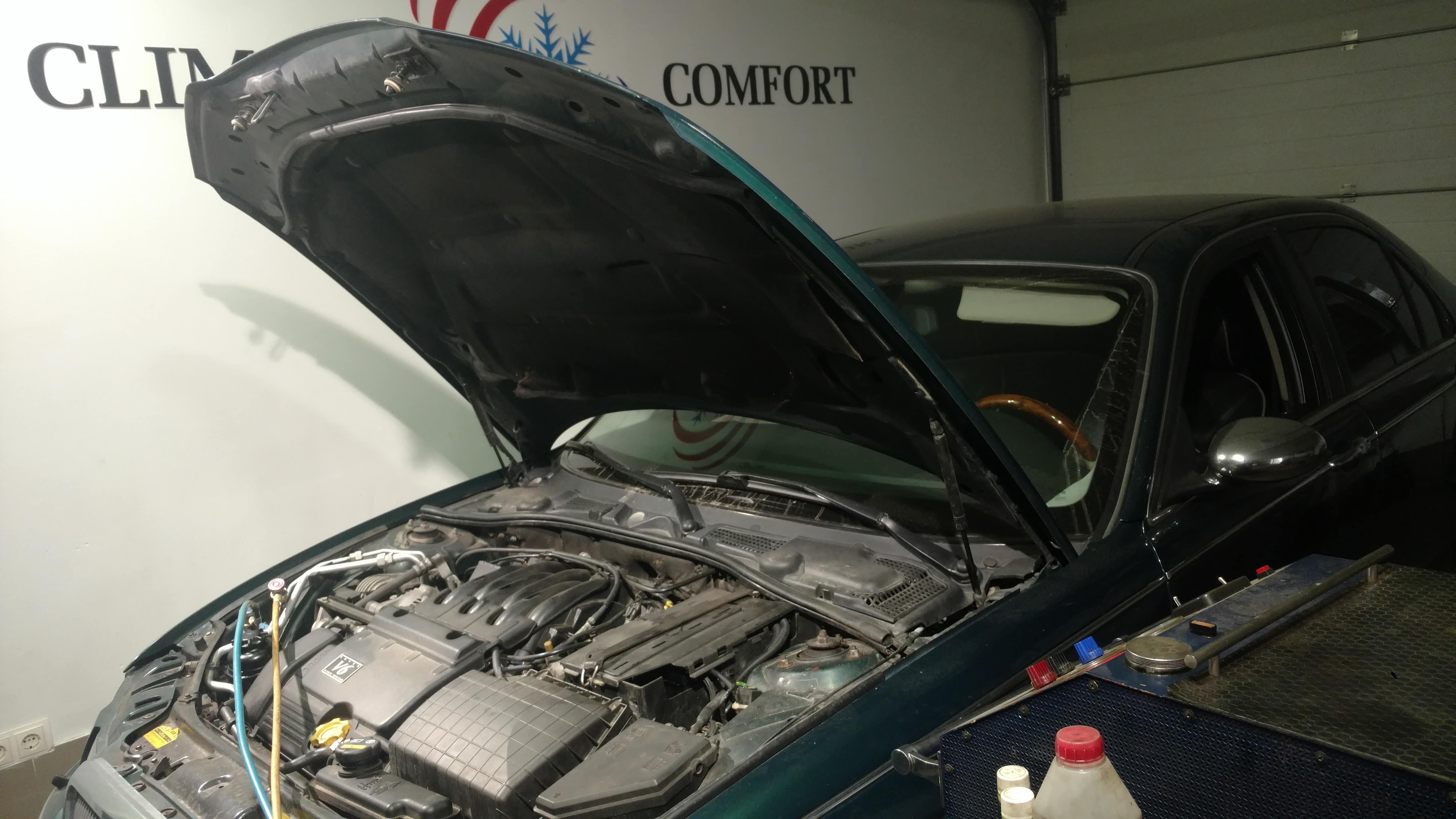

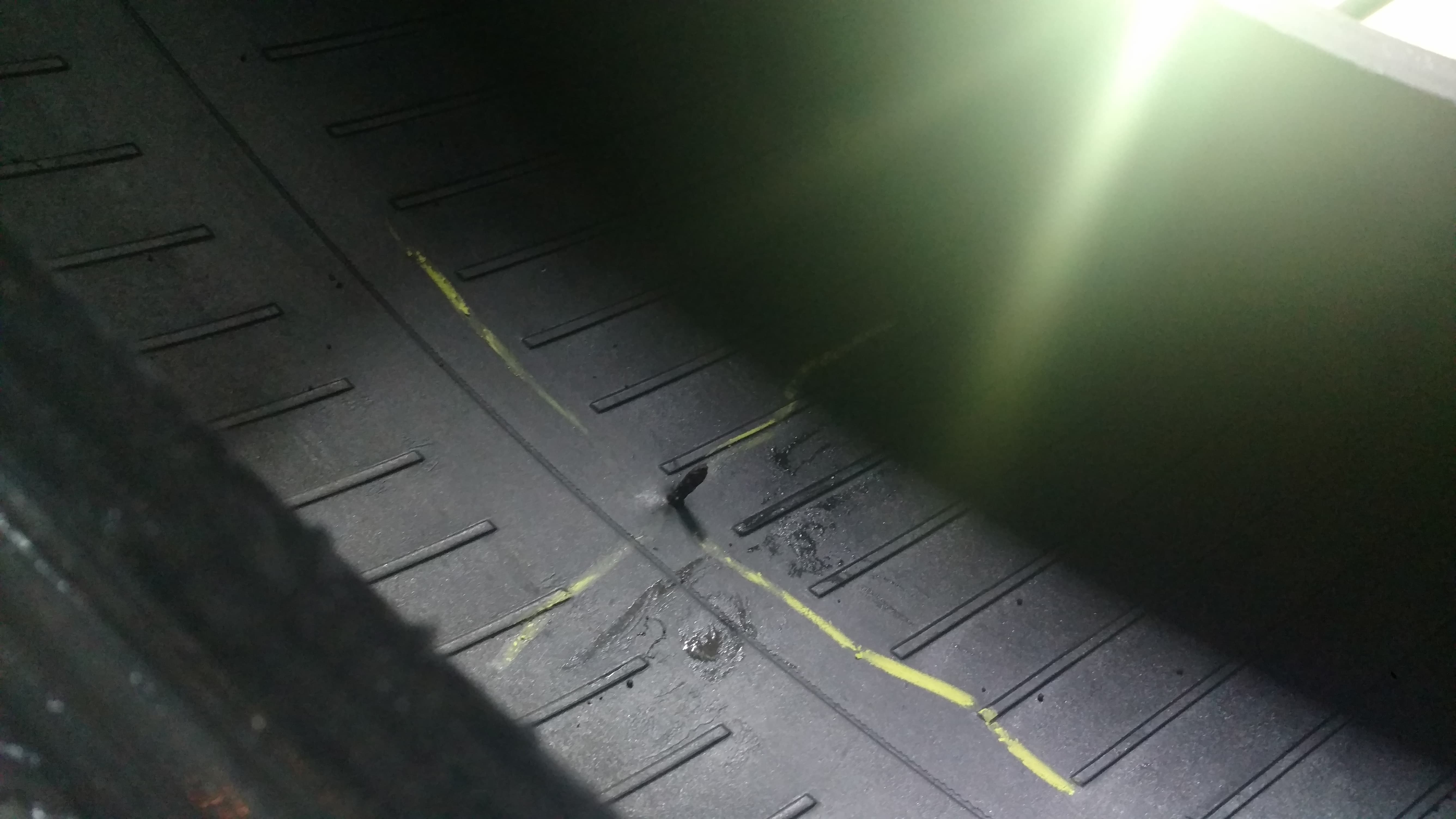

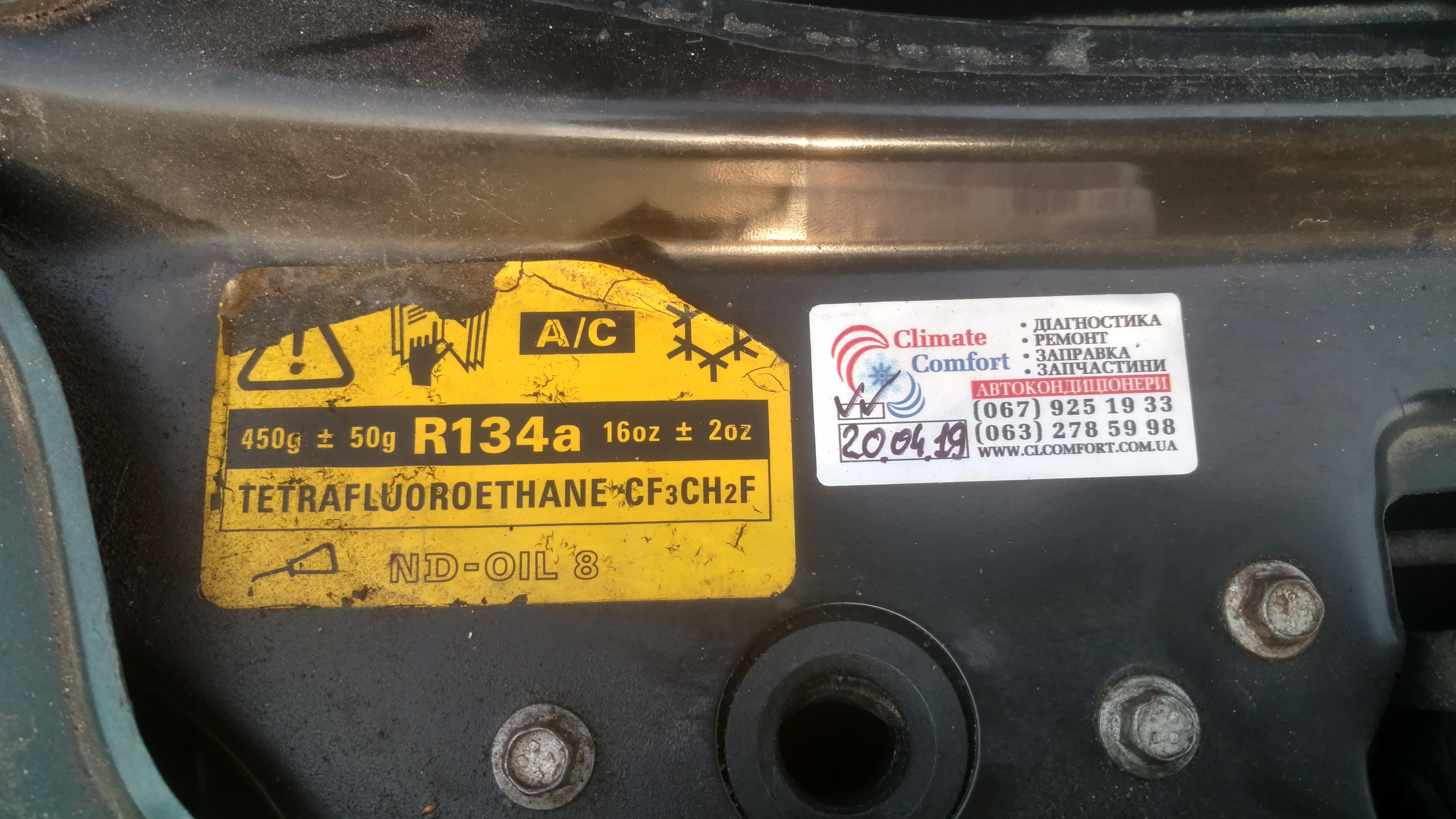

Почну з того, що вперше за останніх 9 років зловив цвях в колесо

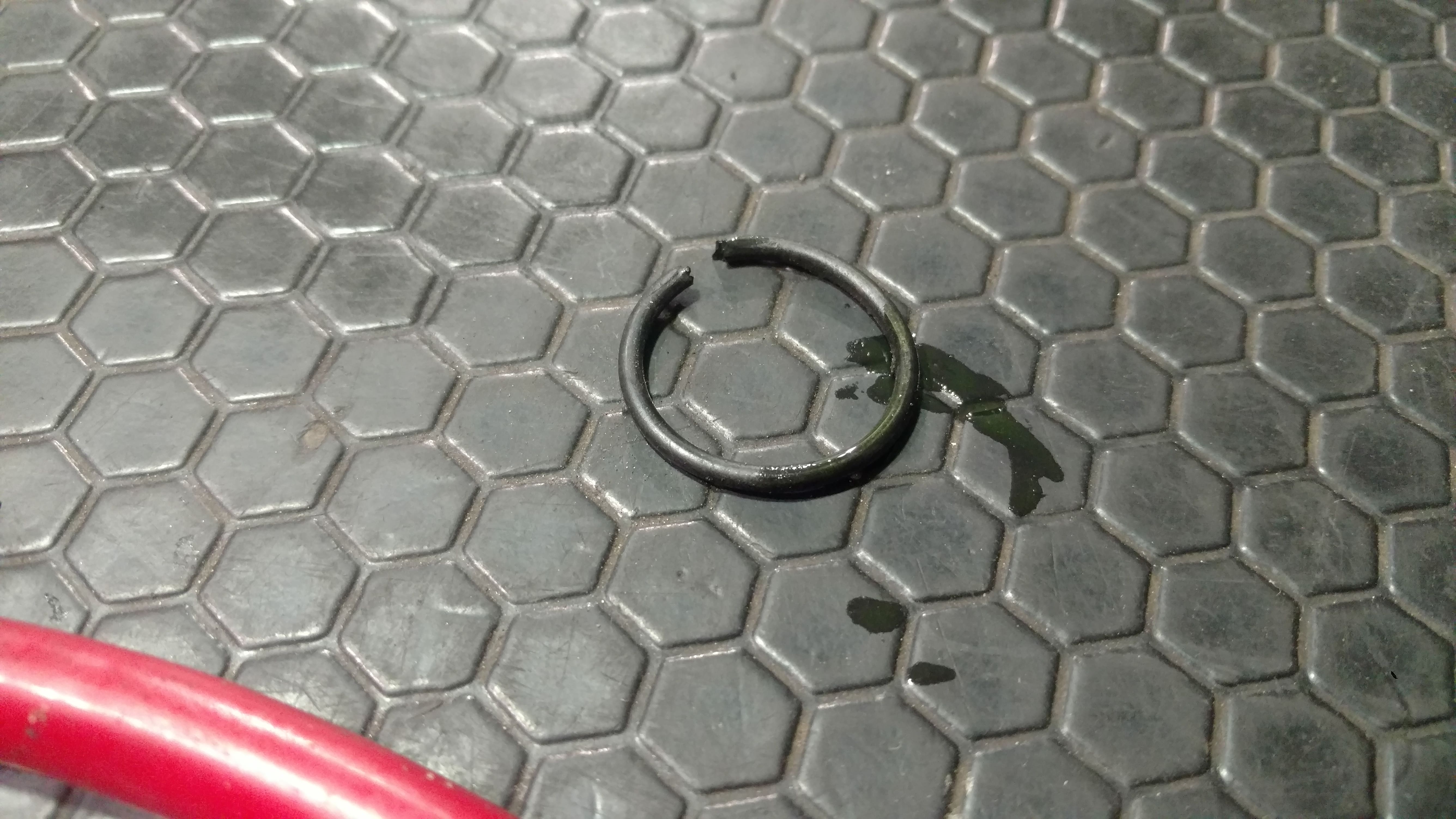

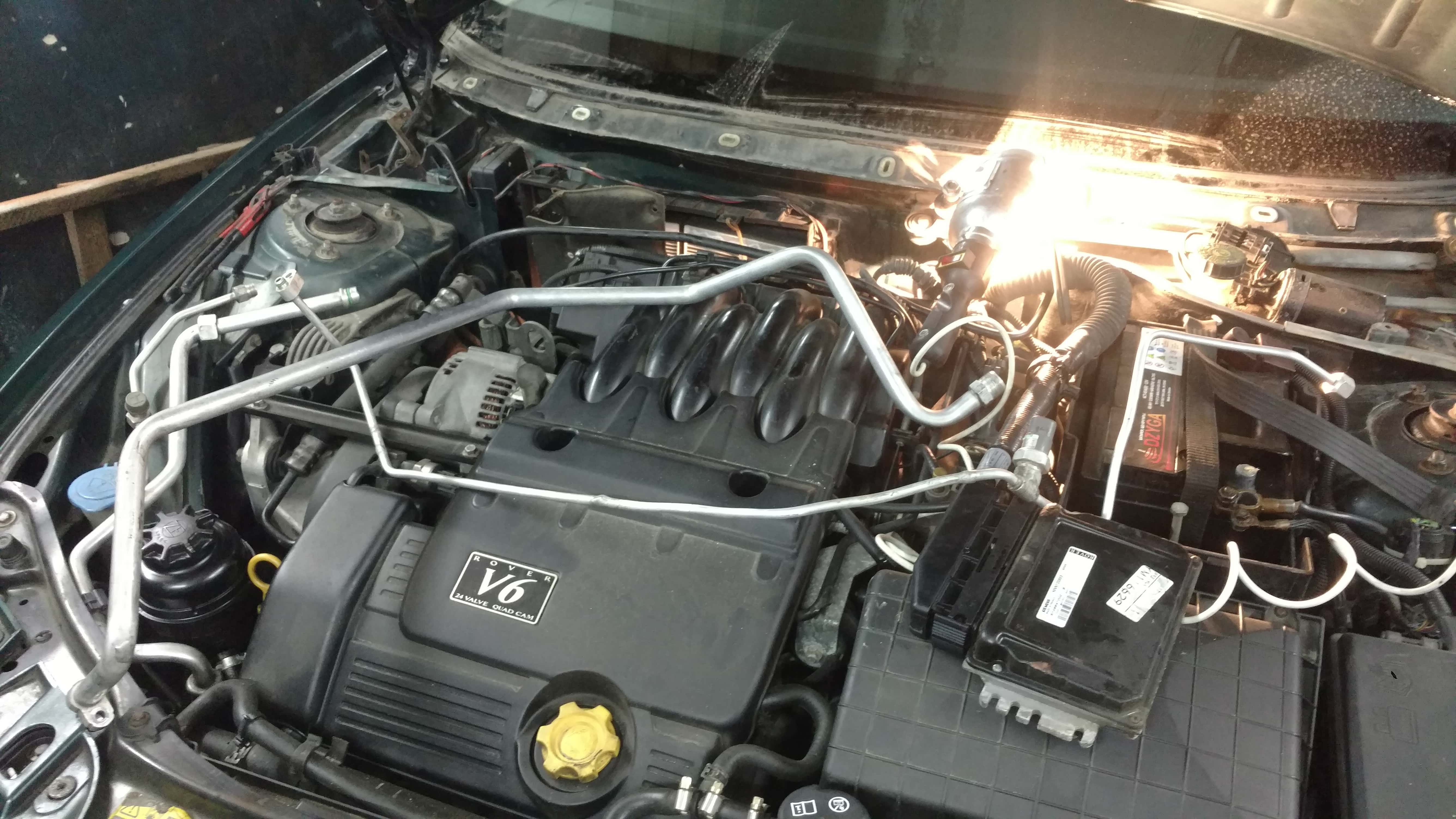

А продовжу тим, що перестав холодити кондиціонер. Заїхав як завжди на Climate Comfort де мені провели діагностику і знайшли негерметичність в двох місцях.
Перше - прокладка трубки на вході в компресор. Причина в тому, що коли я вставляю минулого року цю прокладку то закусив її трошки, бо кондиціонер відпрацював все літо але барвник виявив що там є негерметичність, тому поміняв прокладку одразу на СТО
Друге - знову трубка біля моторного щита як і минулого року, тому поїхав в гараж щоб їх зняти і віддати на пайку, і заміну резинові кілець на нові.
Цього разу причина була в тому, що трубка перетерлась об розпухшу войлочну шумоізоляцію моторного щита, тому при зборі цей войлок не ставив. І сьогодні заїхав вже з пофіксаними проблемами на заправку фреоном. Для перевірки наказали 10атм і тримали так більше години, тиск стояв рівно, тому без вагань заправили фреоном. Майстер сказав що компресор качає добре (2.2атм на холостому ході)

А чи не правильніше для перевірки герметичності системи охолодження створювати вакуум?!
От при нагнітанні тиску теж закушене кільце могло б прижати і показник був би гуд
Ростик1
Повідомлень:3059
Ім'я:Ростик
Авто:Та йой...
Звідки:Львів рідненький
Re: Rover 75 2.0 v6 АКПП
Повідомлення Ростик1 » Нед, 21 квітня 2019, 16:08
А я хз як то правильно робити. вони проводили маніпуляції я попросив коментувати все що вони роблять щоб орієнтуватись. на моє прохання долили барвник в масло, куплю собі УФ ліхтарик і буду спостерігати за системою.
