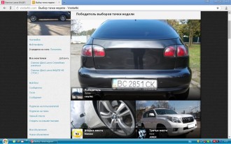

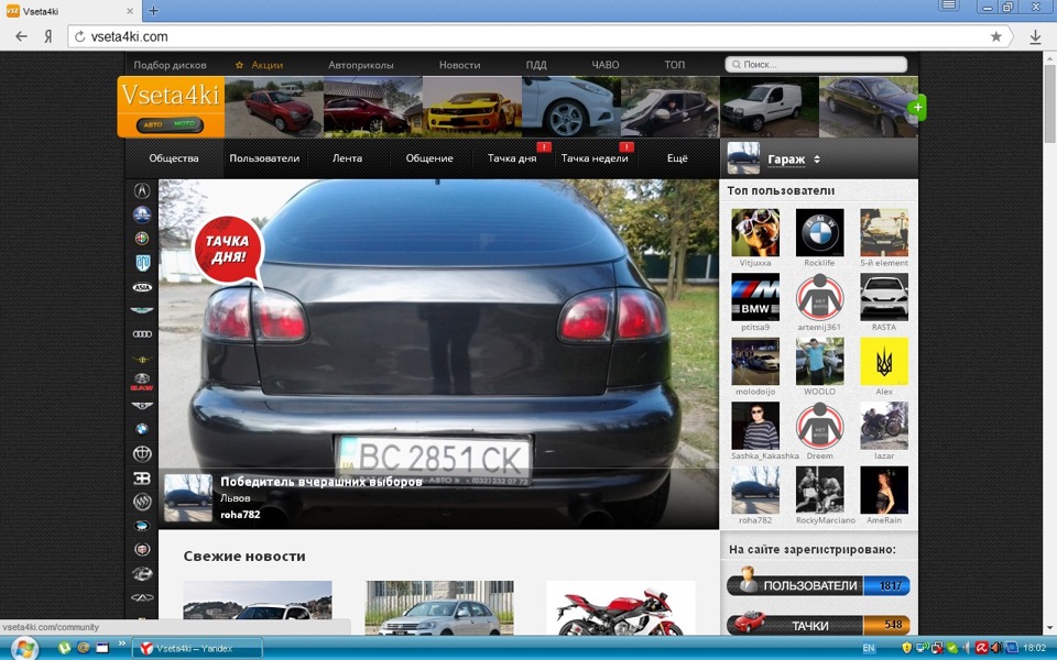

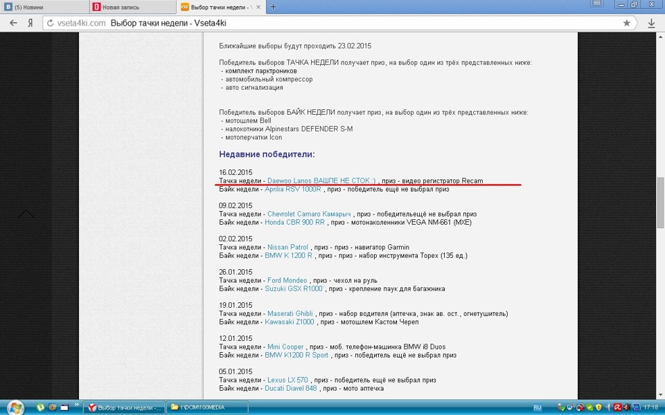

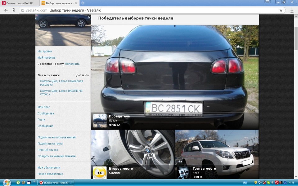

Доречі, недавно я просив тут щоб мене підтримали на виборах на як дехто тут казав унилому сайті :angry
Так от я нетільки виграв вибори "Тачки Дня" :first
Я ще й виграв на виборах "Тачка Тижня" :first :first

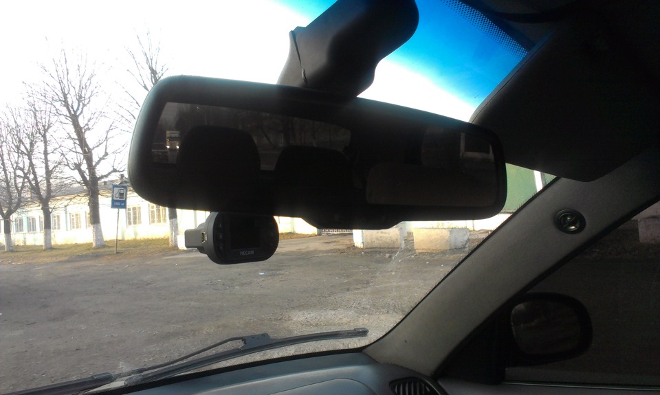

І виграв в якості приза новенький відеореєстратор :first :first :first Який тепер висить в мене на лобовому шклі :yahoo

Ростик1, Вітаю :thumbup :first яка хоч якість відео?
Ростик1
Повідомлень:3059
Ім'я:Ростик
Авто:Та йой...
Звідки:Львів рідненький
Re: Бортовик моєї жужи
Повідомлення Ростик1 » Нед, 22 лютого 2015, 20:25
topper, Дякую, :-) пише шо ХД, але я ше нічого ним не писав , бо треба мікроСД купити

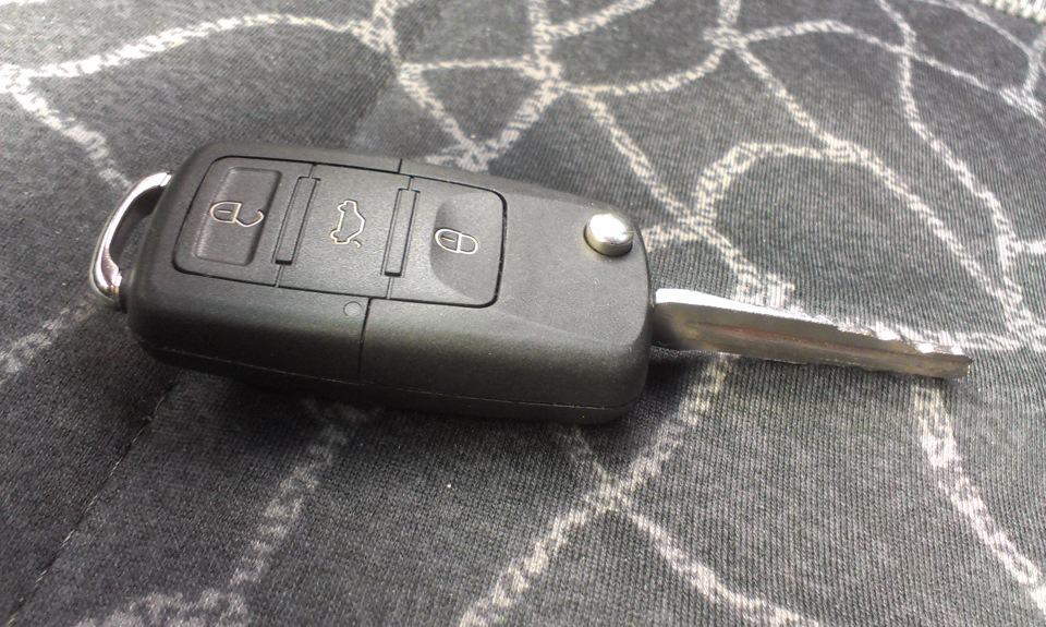

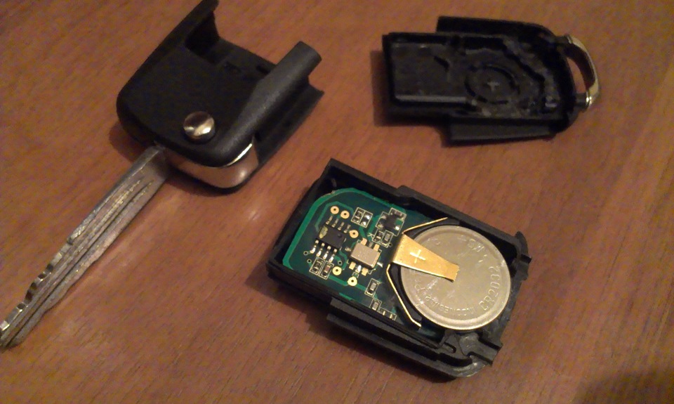

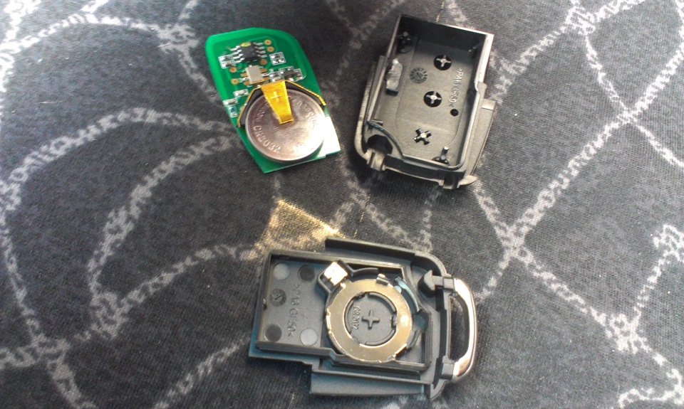

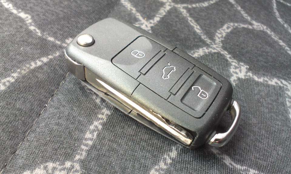

Ну ось нарешті в мене ключ як у всіх нормальних іномарок :D
Замовив заготовку ключа VW
Взяв до рук напильника і почав пиляти жало свого запасного ключа, шоб вставити в цей корпус :-) Пиляв бляха цілий день %)
Вийшло круто, мені навіть вдалось запхати плату від своєї сигналки в той ключ :yahoo
Сигналка поки незадіяна, бо не співпадають кнопки, буду шось з ними мудрувати, тому далі буде :-)

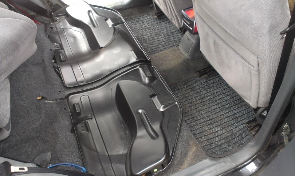

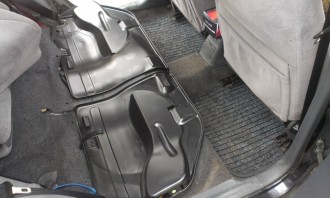

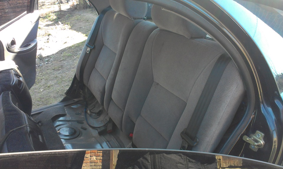

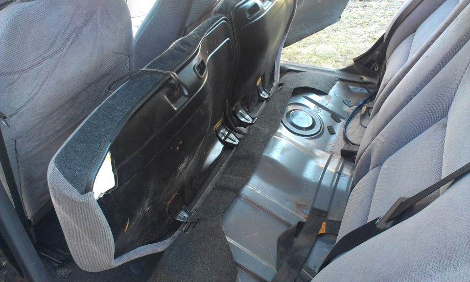

Як я вже писав, що мрію про салон з СААБа в шкірі, я остаточно роздерибанив свій попередній салон з МАДЖЕНТіС.

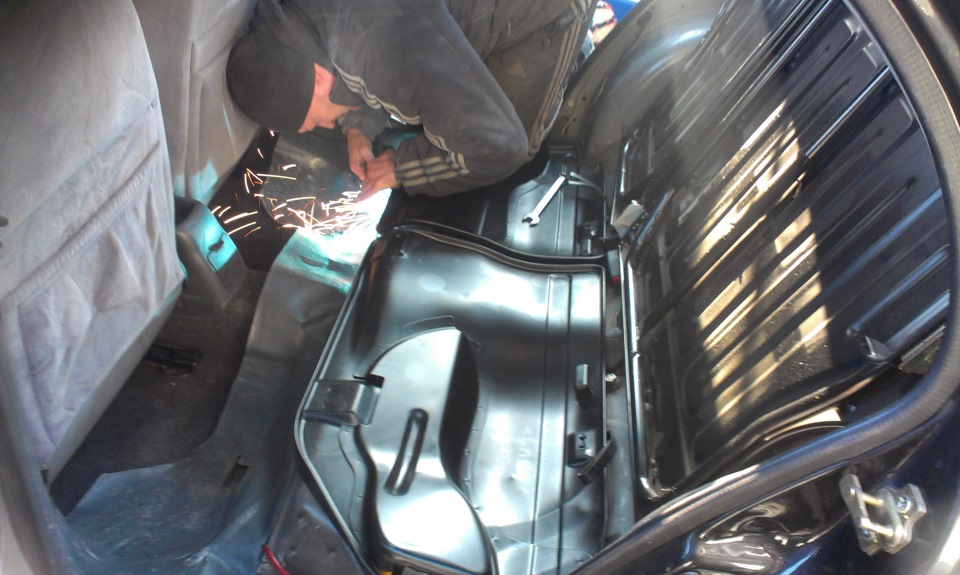

Я наблизився на крок ближче до мрії, докупивши задній диван з тієї ж машини, що і передні сидіння.

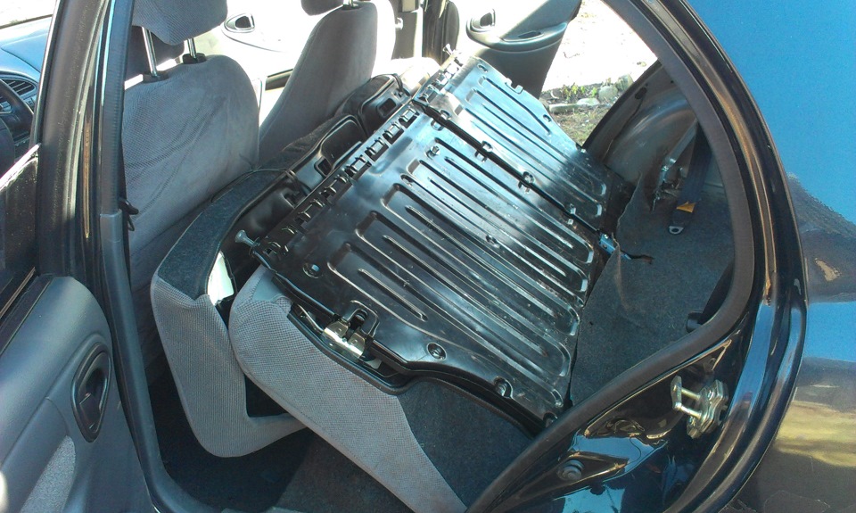

Перше, що треба було зробити, це присобачити диван (піджопник), я помчав до кума і почалася примірка

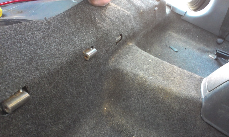

Але так як у СААБа диван відкидний, то були виточені втулочки з яких потім зробились петлі і приварилися до кузова Ланоса
Для спинок були використані рідні металеві каркаси до яких просто прикрутились болтами спинки СААБа
а тим часом кум доварював останню петлю
У мене вийшов відкидний піджопник завдяки якому при опусканні спинок повинна получитись рівна підлога, якої в мене не було з заводу при складанні спинок
Але після першої проби опустити спинки, було велике розчарування спинки вперлися в відкинутий піджопник

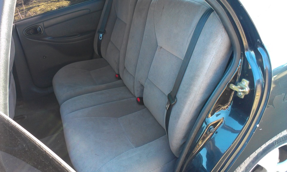

Ну і наостанок кілька фото встановленого салону:

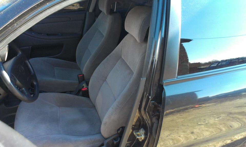

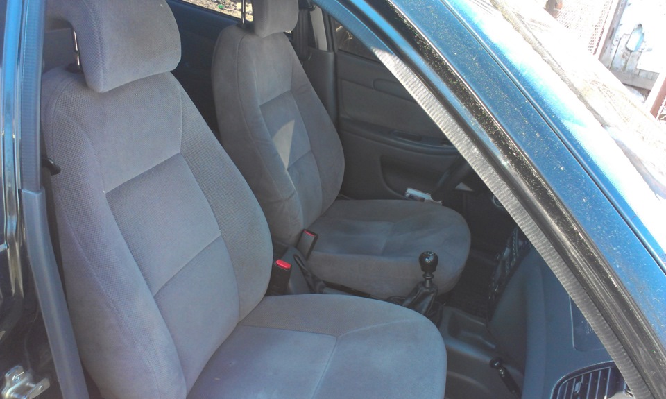

З передніми сидіннями все набагато простіше, були зрізані з рідних сидінь кронштейни і прикручені до підлоги, зверху на них поставлені сидіння СААБа і приварені до рідних ланосячих кронштейнів

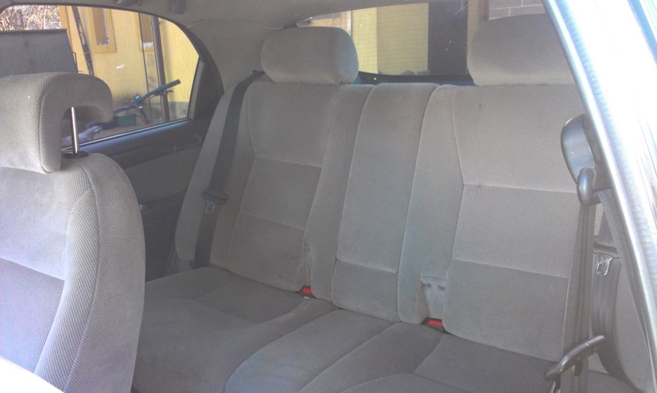

-Підведу підсумок:
-Я опинився на крок ближче до мрії, а саме шкіряного салону з СААБа, всі підгоночно-обрізочно-приварювальні роботи вже проведені, залишилося тільки купити шкір-салон і перекинути оббивки, що займе не більше години з перервами.
-Після заміни я отримав два "президентських" крісла спереду і "президентський" диван ззаду які ніби обіймають кожного, хто сідає на них.
