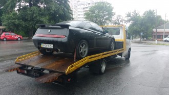

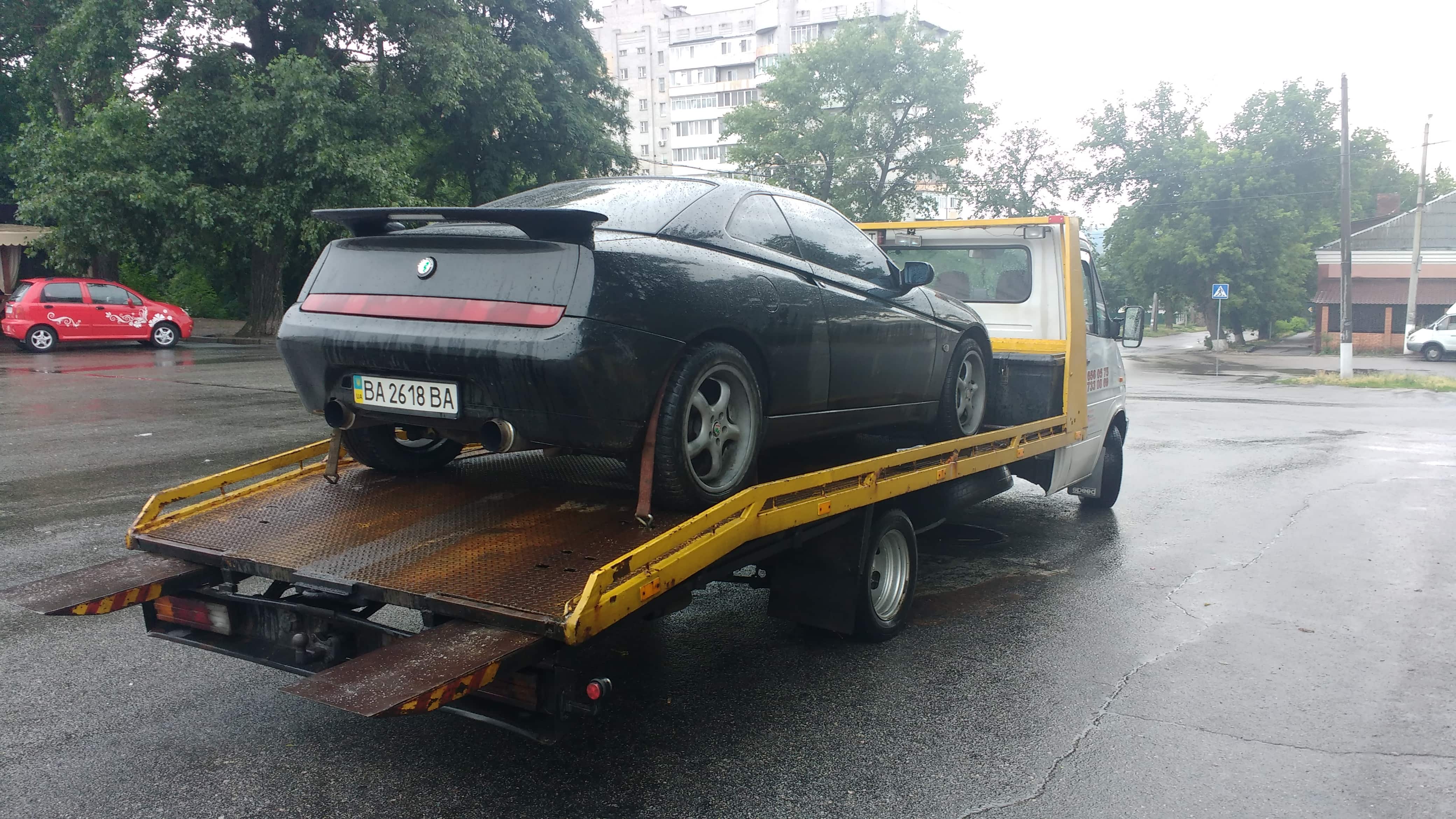

Ну шо, продовжується історія машинки. Поламалась альфа в нової власниці, а в її місті ніхто не хотів братись за машину, тому я спакував інструмент, сів в поїзд і поїхав на тиждень спасати машину і власницю.

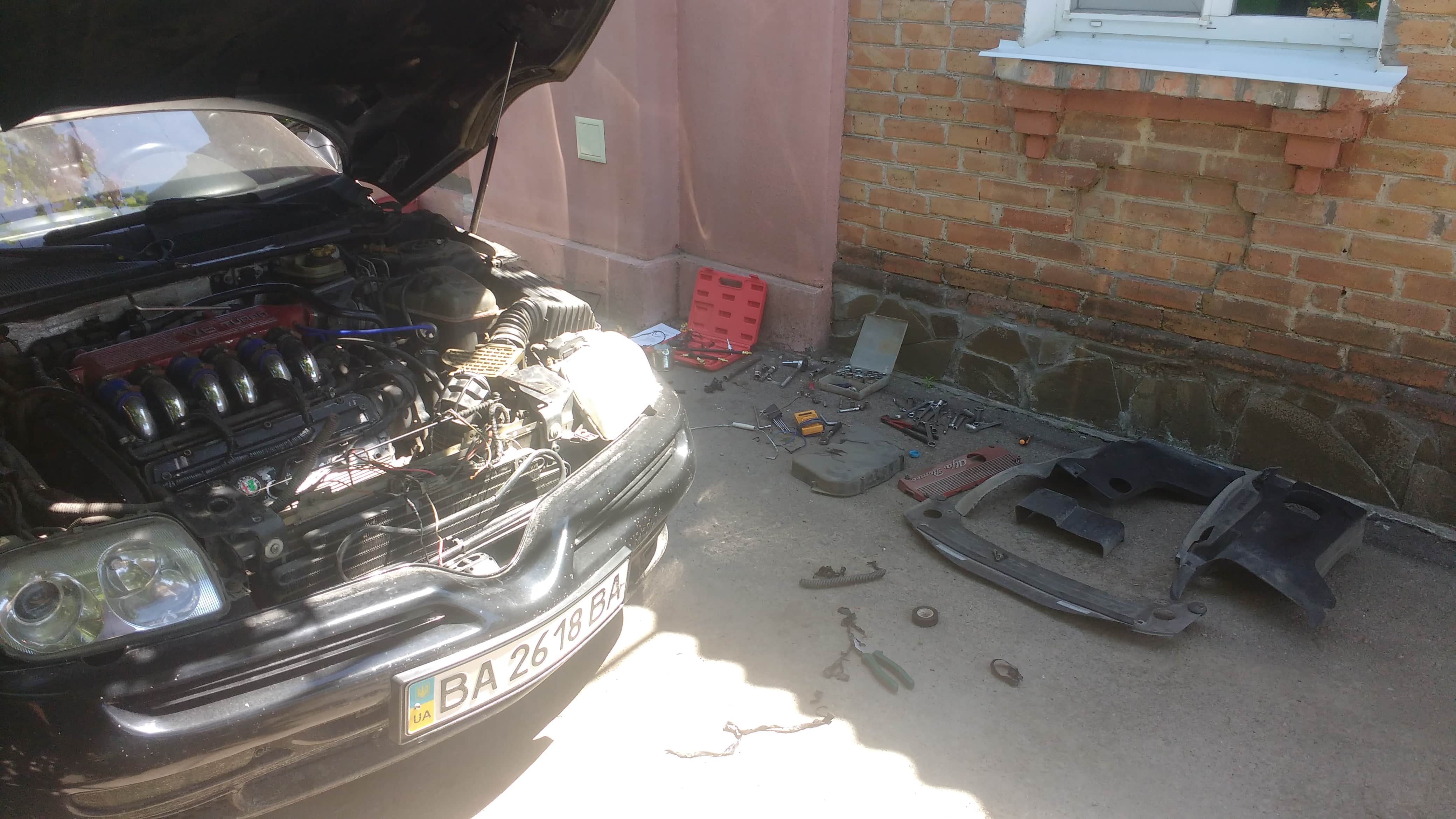

Приїхавши застав машину в такому вигляді
Взявся за пошук проблеми, а проблема була в тому, що на холостому плавали сильно оберти, троїла, валив чорнющий дим з труби, і пахнув він не вихлопом а бензином.
Нові свічки були в сильному чорному нагарі, знайшов підсос повітря через вакуумний підсилювач гальм, зібрав все і дуже втішився коли машина завелась з пів оберта і рівно працювала на холостих, але чорний димок всерівно йшов з труби, і трохи неохоче набирала обороти. А як спробував проїхатись зрозумів шо їду не на турбодвигуні, а на атмосферному, зняв патрубок до інтеркулера, одразу побачив там багато масла, крильчатка потовчена, турба вмерла. Прийняли рішення віддавати ту альфу, я набрав чувака який мене постійно задрочував помінятись з ним на його 156 альфу. Тому вирішив залишитись ще на пару днів просто погуляти. Почав думати як перегнати машину, думав гнати у Львів машину своїм ходом, але вирахував розхід бензини вийшла сума 40л/100км!!!!! 40літрів Карл! Вирішив везти її евакуатором. Написала дівчинка на мене генералку, віддала документи, ключі і ми з водієм евакуатора пігнали на західну Україну.
На наступний день альфа вже стояла на знайомому їй місці.
