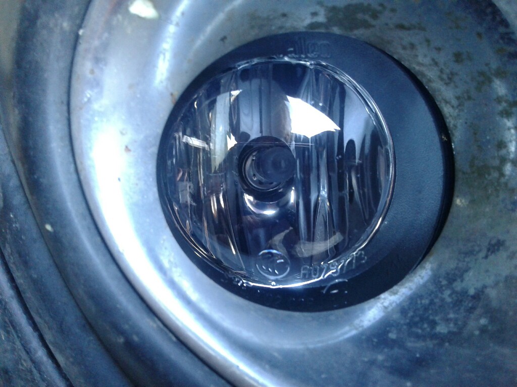

Поки машина висіла на підйомнику помітив, що прозоре шкло ПТФ'ок перетворилось в сатинове :facepalm
А я думав, чого ж вони не світять ніфіга))
Цікаво чи поліровка таке виправить?

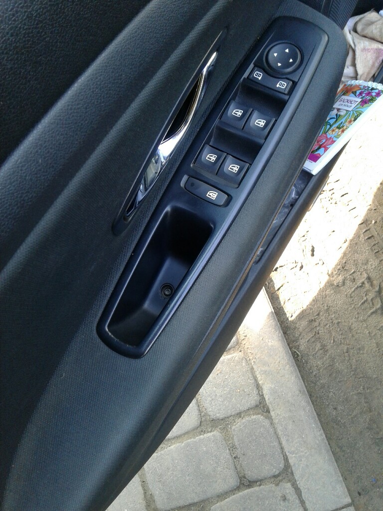

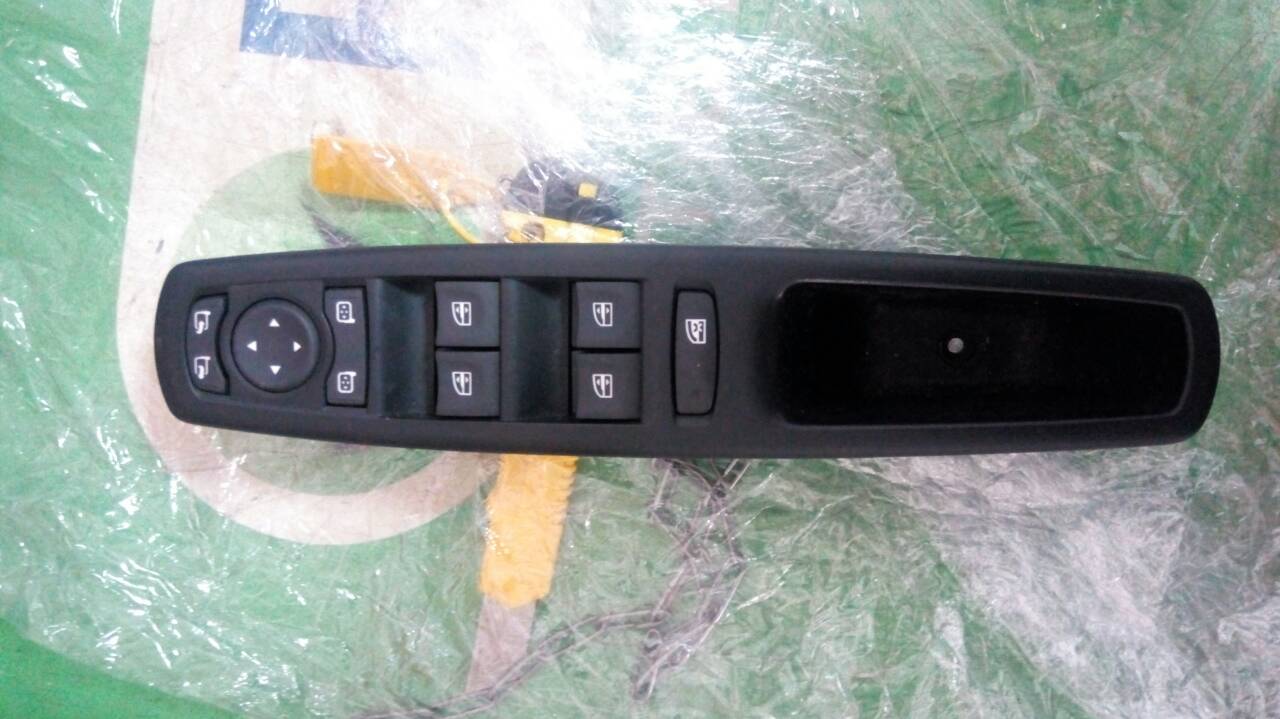

Прикупив собі блок управління вікнами+дзеркалами з додатковою кнопкою складання дзеркал! В мене в комплектації є кей-лесс і є складання, но кнопки чомусь небуло)) Шкода приводів, які мучаться зимою від снігу та криги...
Було так
А тепер так

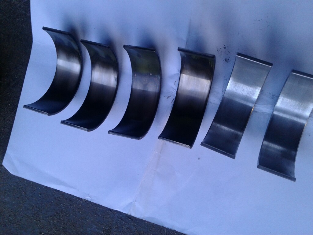

І так, дойшло діло до великого ТО, тому напишу шо було зроблено:
1. Заміна грм (~1000грн комалект + 750робота)
2. Заміна помпи (~1000грн + 200 заміна)
3. Заміна доп.ремня (~950грн +100 заміна)
4. Заміна вклидишів (350грн вклади+580прокладка + 2000 робота)
5. Масло (850грн+фільтр салону ~250грн + робота 50)
Пару слів про зроблене: планував відразу зробити повну заміну ОЖ, но нижній патрубок радіатора запотівший в одному місці. Тому під заміну ще патрубок а вже потом ОЖ.
Багато хто дописував при першій заміні ГРМ про критичність заміни помпи. Цього разу її замінили бо таки малий люфт зявився, но при цьому вона і суха і незапотівша!
І саме цікаве то є вкладиші)) таки ДА! їх треба міняти! Стан печаль... забув правда сфоткати їх, завтра фото додам!

давай фото вкладів. інтєрєсно)
запи оригінал брав?

:ninja вклади - кольденшміт; прокладка піддона- ВітяРенз, ремні роліки помпа - оригінал.

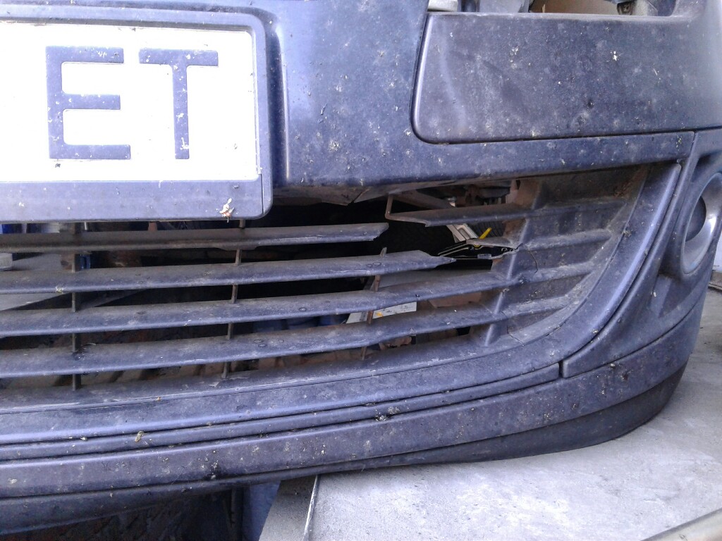

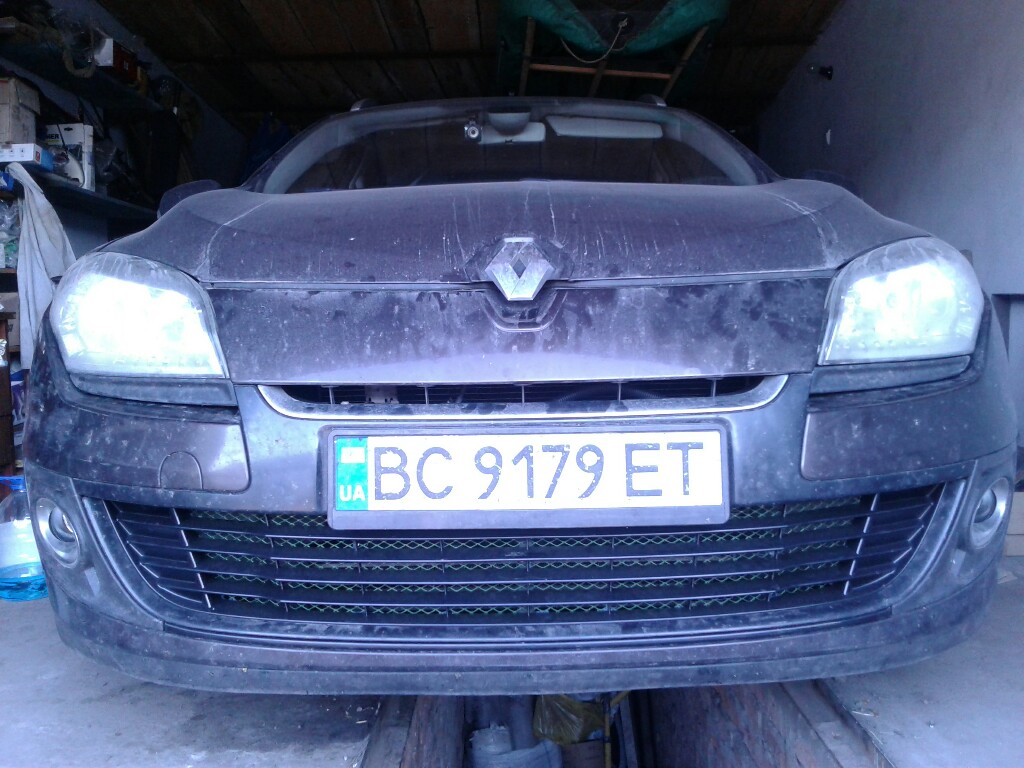

Нарешті руки дійшли до решітки бампера. Меганчик приїхав з такою дюркою ще з європи
і все якось то питання відкладалось, но дякуючи Олегу з форума, процес пришвидшився. А все тому що нова решітка коштує поза 3тис, я ж прикупив за 1580)) ну і ПТФки око мозолили. Хоть ними і некористуюсь але має бути все ок. Доречі довго думав що з ними зробити, в результаті шліфанули і покрили лаком! Результатом я шокований. До
і після
Після того як зняв бампер картинка була печальна...
. Трохи промив то діло керхером і дімером, хоть комахи позмивало.
Та й вирішив поставити сітку. Сусідню тему з Фієстою бачив і читав, тому дрібної не брав. Чисто візуально я не в захваті від такого рішення, але на фото з радіатором видно вмятину! Якби не в торець думаю що [цензура] би був йому.
Ну і виглядає то все так
п.с. фото без бампера

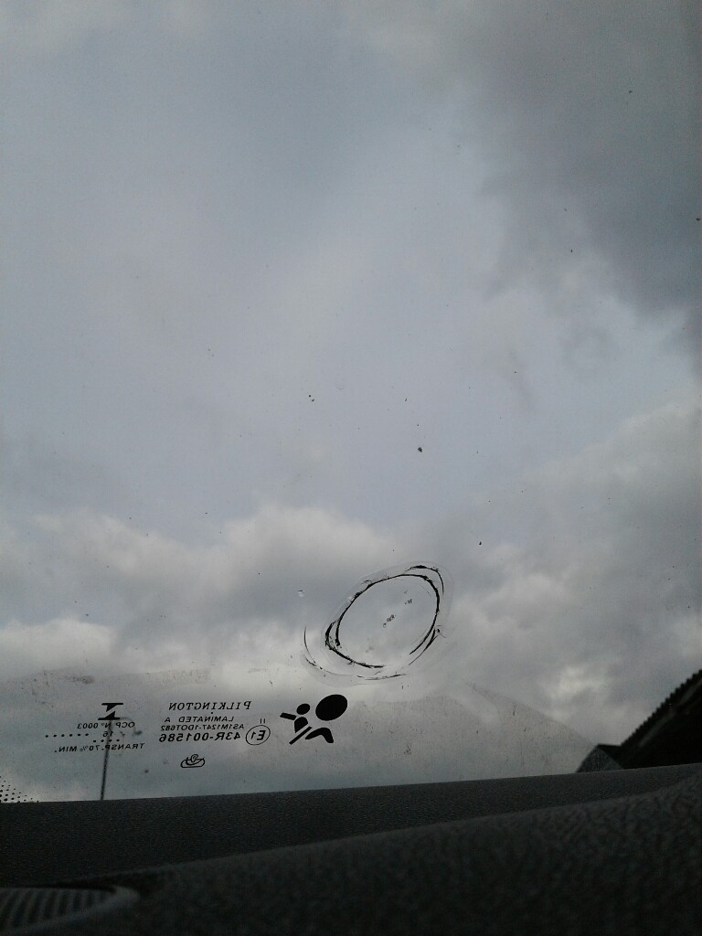

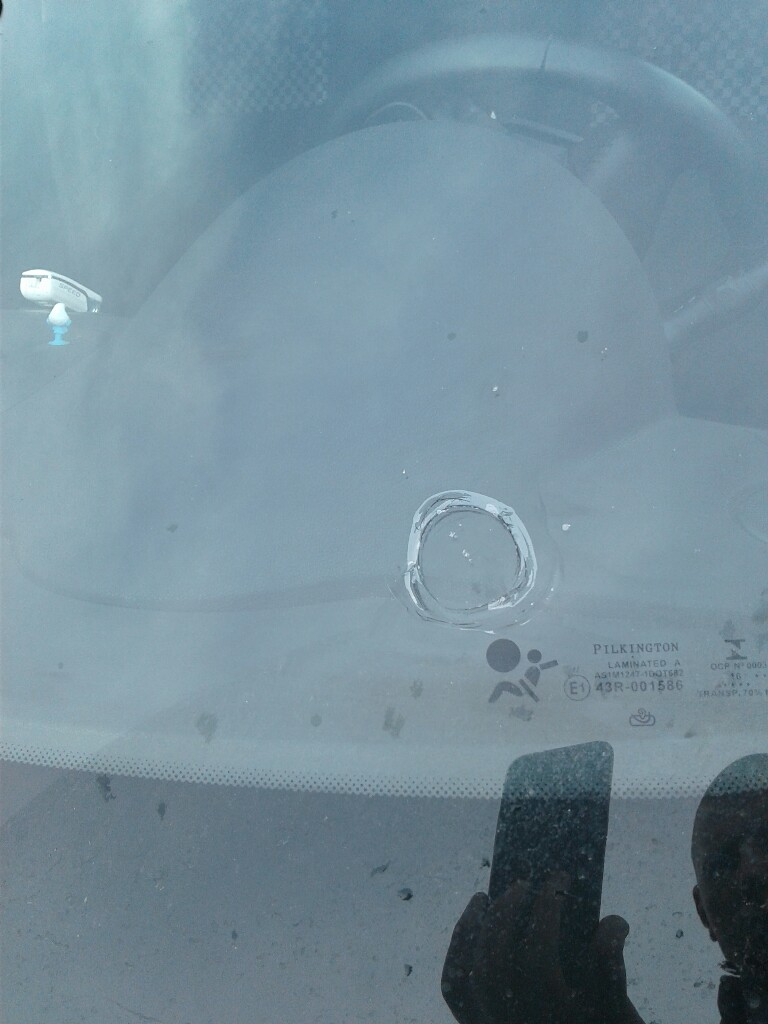

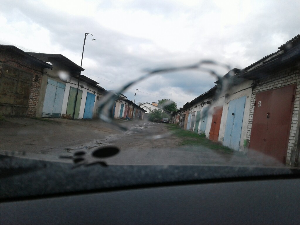

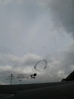

Їхав я вчора додому і така х@ня сталась(( :cry

Не то слово. А ще є підозра, що це з кузова злетіло грузовика, який назустріч їхав. Дощ лив і не побачив звідки прилетіло

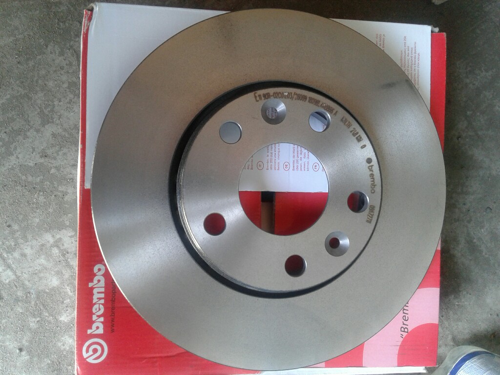

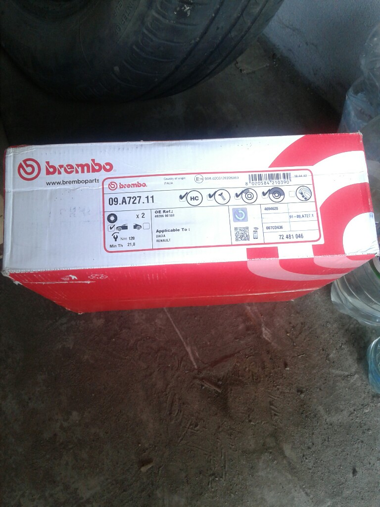

Купив на перспективу передні тормозні диски Брембо
Колодки теж хочу тої марки докупити.
Вроді все))
