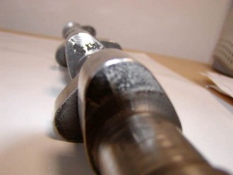

Дістаньте хтось мені такий вал як на фото, якийсь сильно злий виглядає, Ухов #11 :))

7. Можливо поміняти вал якщо знайду ДОСТОЙНУ заміну для свого пайпера. А то міняти на всякі нуждіни, 90% з динаміки, окб двігатєля і т.п. - бажання нема. Вал повинен бути широкофазний, для прикладу такий як вище на фото. Всьо решта на 4 дроселях їде не так і не туда :)))
