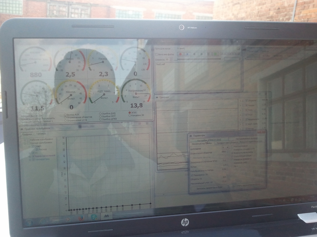

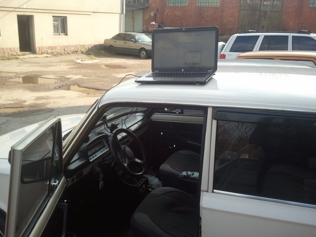

Після регулювання клапанів та й не тільки помітив дещо не стабільний холостий хід , зауважив на заведеному моторі при знятій каструлі що з'явився пропуск розпилення гемогенной суміші з солдатика першої камери на холостих, це проявляється подьоргуванням і невеликими стрибками стрілки тахометра на 20-30 обертів , ну з цим поки розбираюся і думаю дефектовка все покаже :sing :-)
Ну і оскільки для регламентної чистки з дому я прихопив свій ноут для продувки від пилу (почав перегріватся ) вирішив підключити і продіагностувати систему запалювання МПСЗ MAYA переглянути всі параметри і показники , трохи підбавив кут випередження УОЗ і октан так як при заведенні іноді з'являється підклин двигуна ( просто ліньки переходити на нову прошивку ) . Також опустив планку ЄПХХ до 1900 оборотів та і ще пару нюансиків в настройці блока. +помінєв новий фільтр для ДАДу :D .

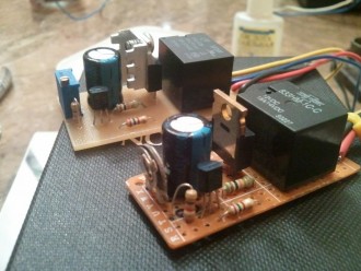

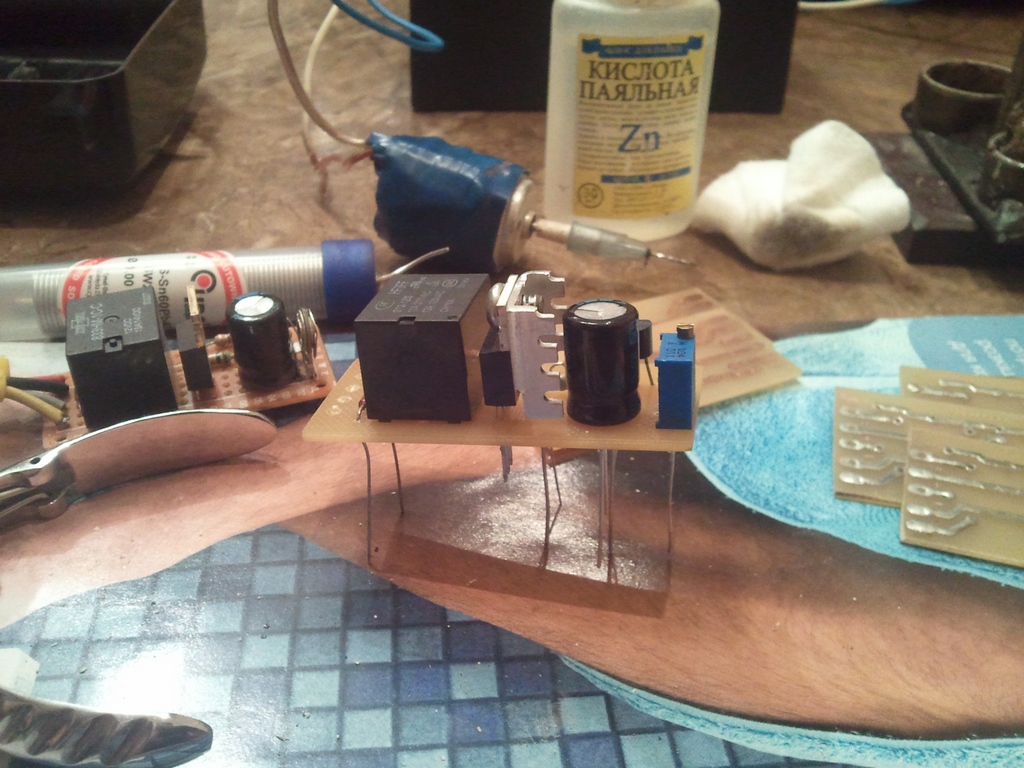

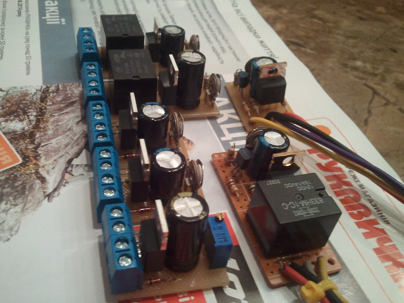

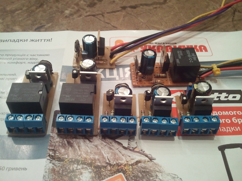

Короче був на радіоринку дещо брав з радіодеталей і поміж тим докупив детальок до реле плавного пуску світдодіодів так що як хто бажає можу спаяти - для щитка без силового реле, управління плюсом, і для підсвітки салона з силовим реле, управління від дверного мінуса.
Релюхи тестувались на метровій діодній ленті цілу добу, транс не гріється, 6 друзів успішно ( 12 релюх) тішаться даними девайсами, огляд і вигляд або тут на попередніх сторінках або на драйв 2( там більший опис) ціна в пп.

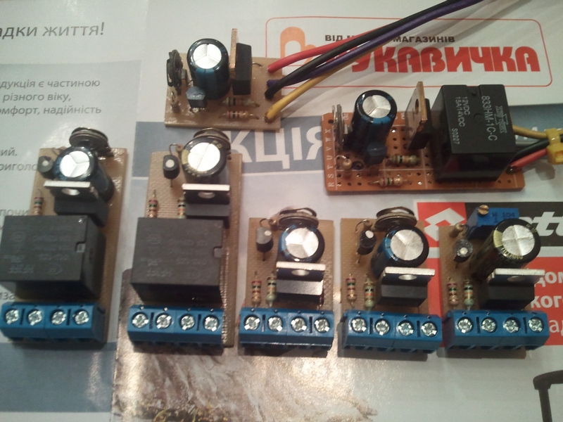

апну! Свята вже пройшли тому сідаю паяти платки плавного розпалу і затухання світлодіодів, є для щитків приборів і для освітлення салону авто.

Учора сидів до 2 ночі, щось не спалось. Страдав паянням і напаяв парочку релюшок. А тре було спати лягати бо роботи сьодні було просто ппц , тілько но приперся. :facepalm

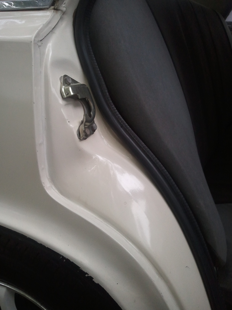

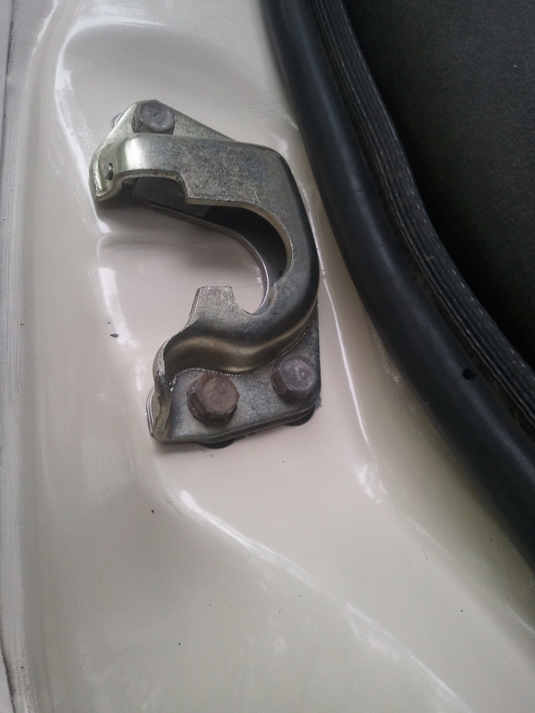

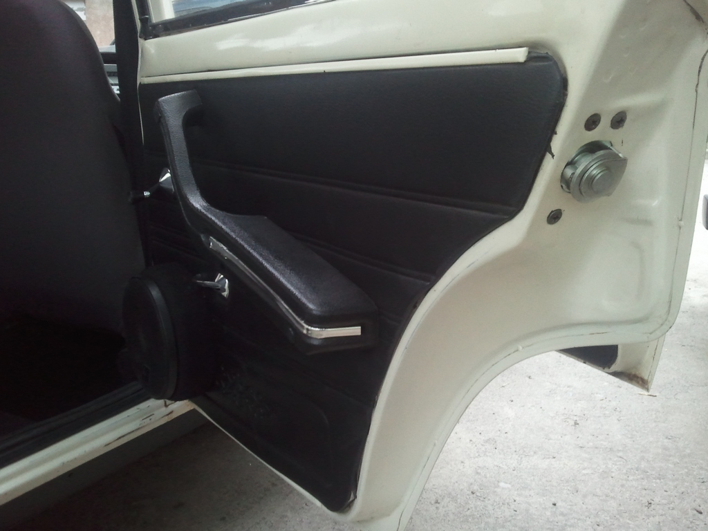

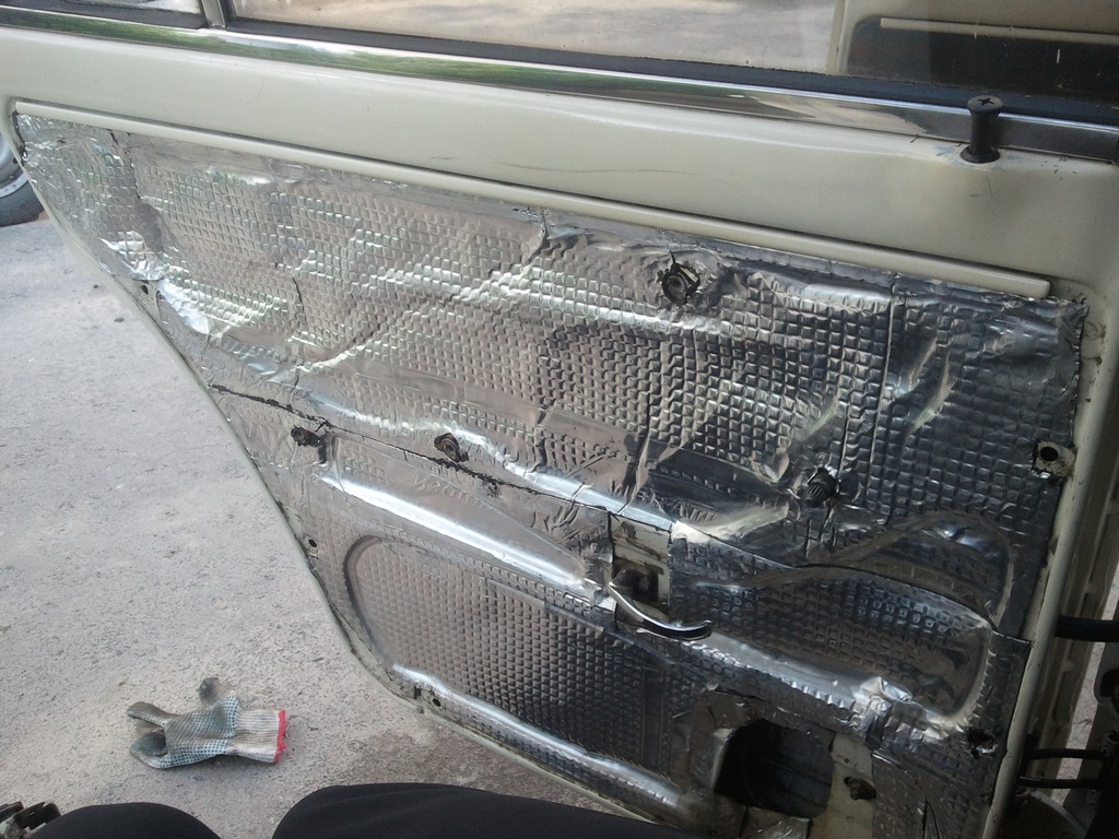

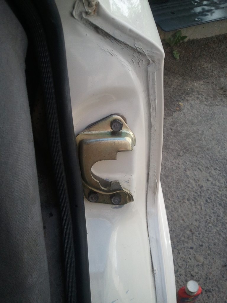

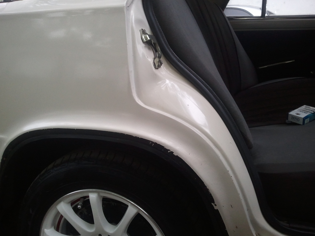

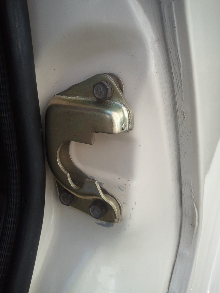

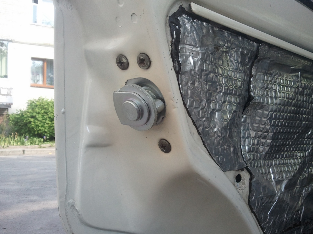

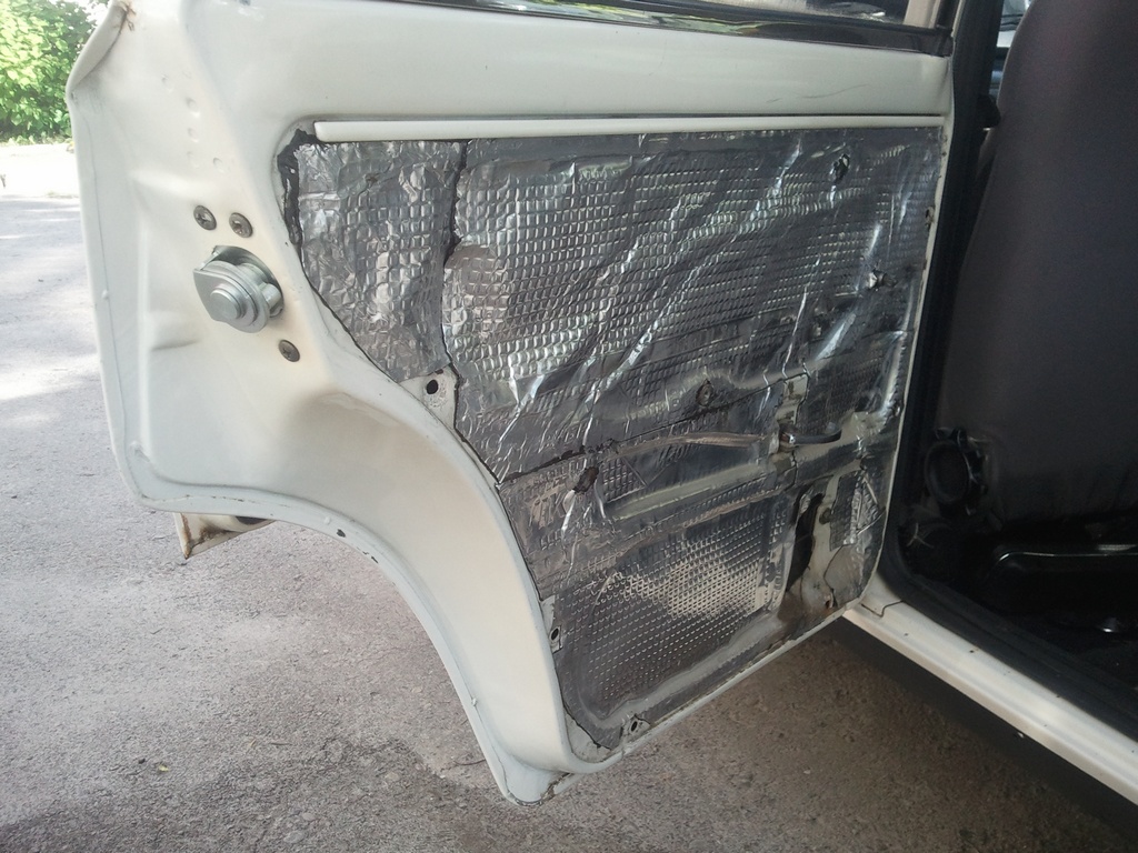

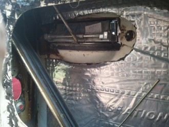

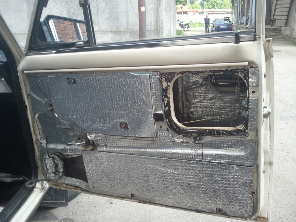

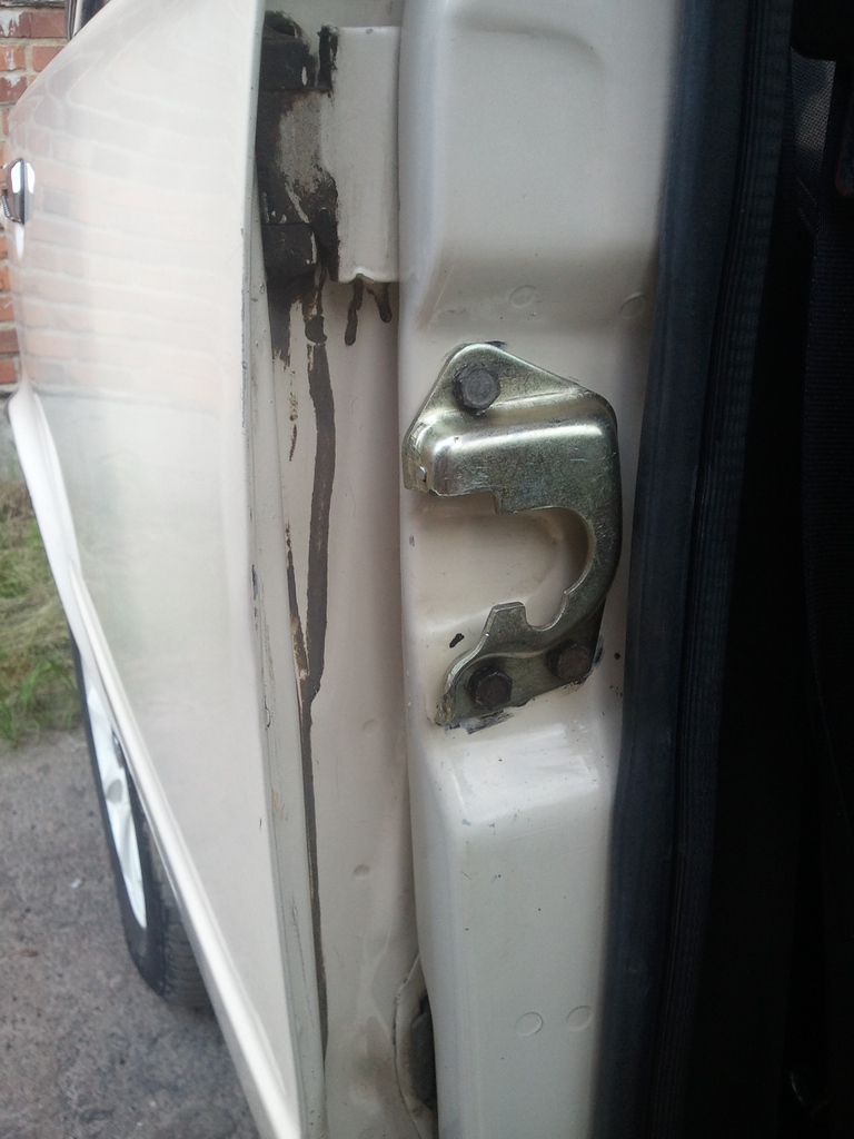

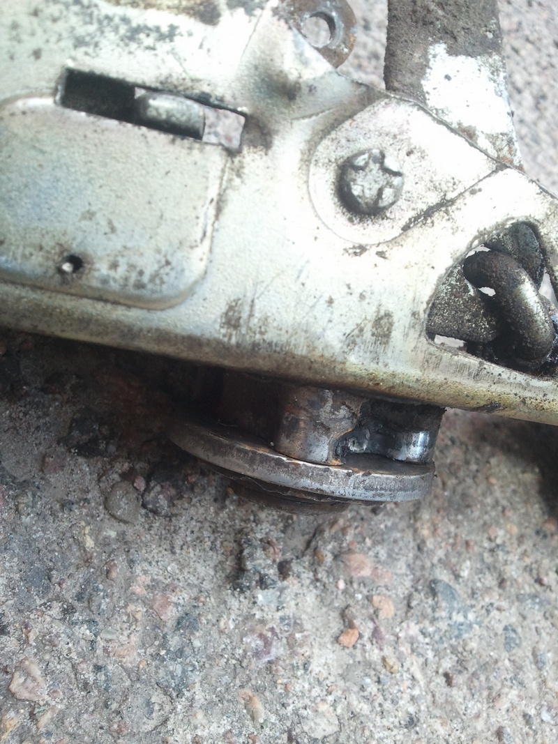

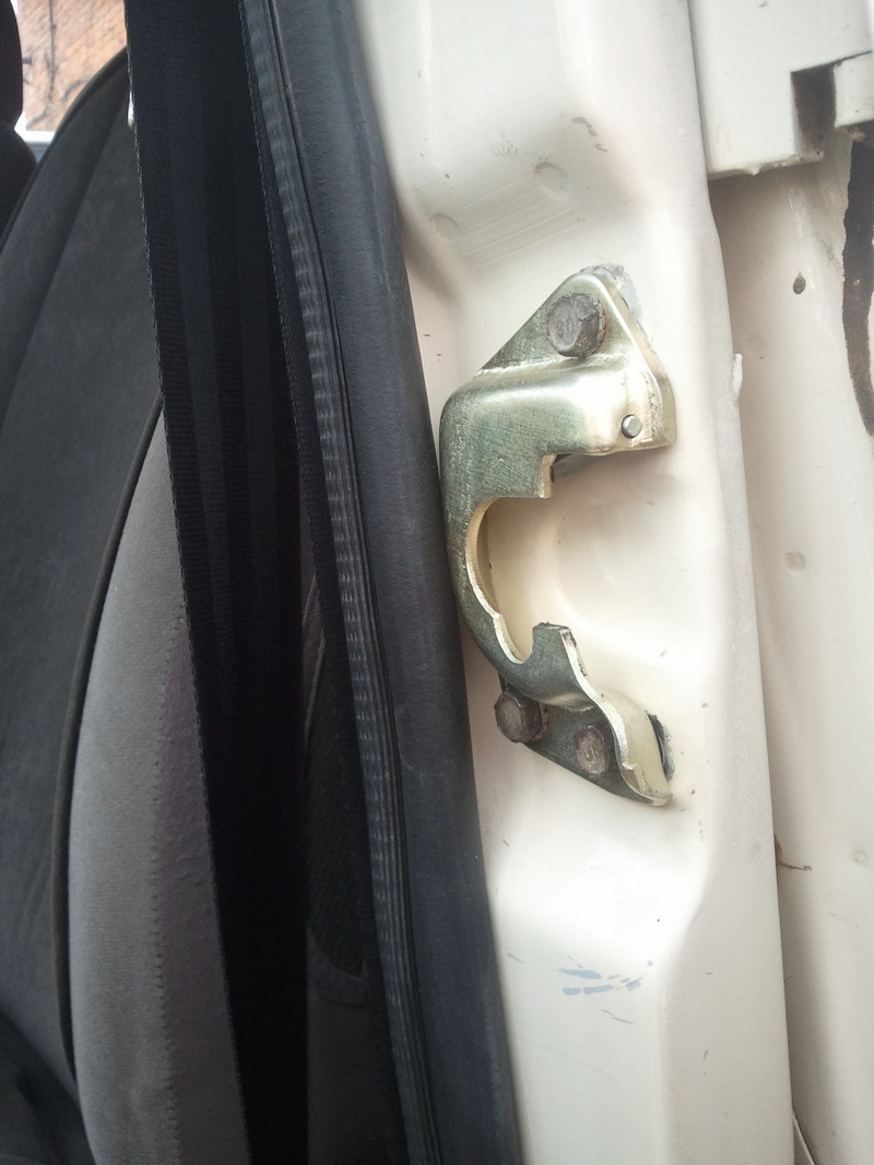

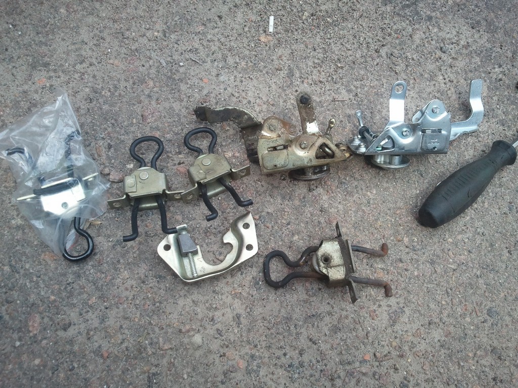

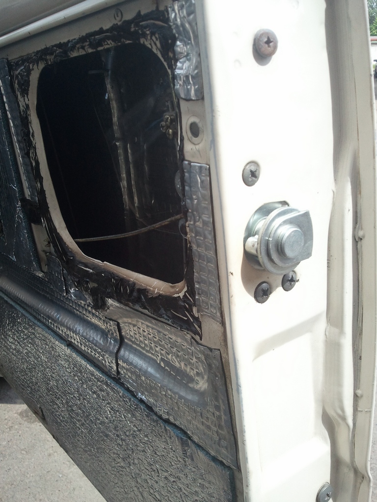

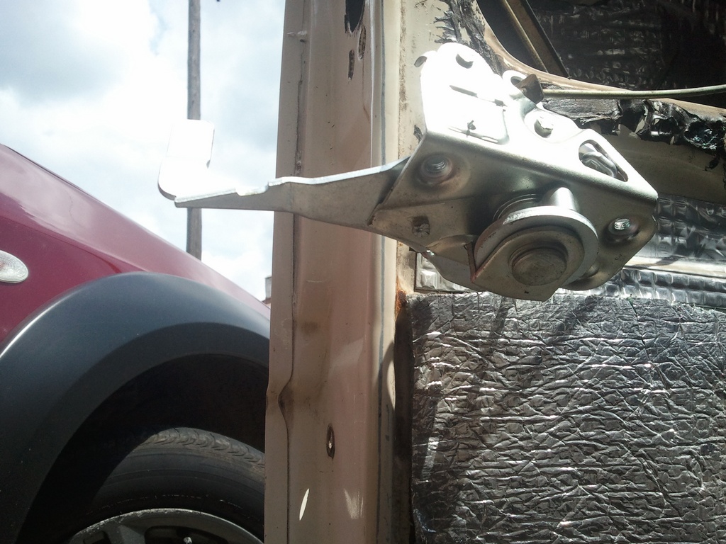

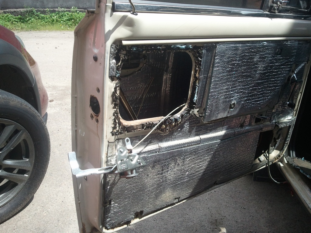

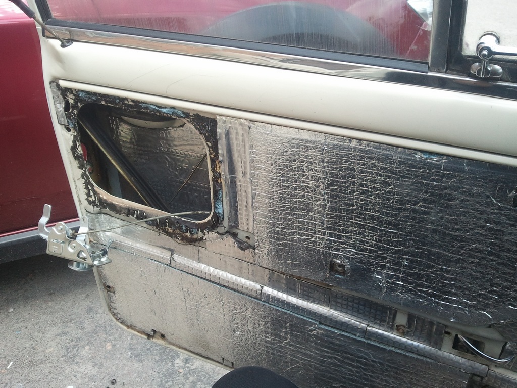

Давненько пробував усунути зазори на дверях ( підпилював щеколди , регулювавїхнє положення ) але нічого не виходило. Таємниця була прихована в роздовбаних пальчиках на замках і у виробітці на самих щеколдах , проявлялося це теліпанням дверей на поворотах і у важкості їх закривання не з першого разу . (До речі на замітку- що просвердлити більший отвір в щеколді не так вже і просто так як метал в'язкий і свердла відразу тупляться(зализує) )

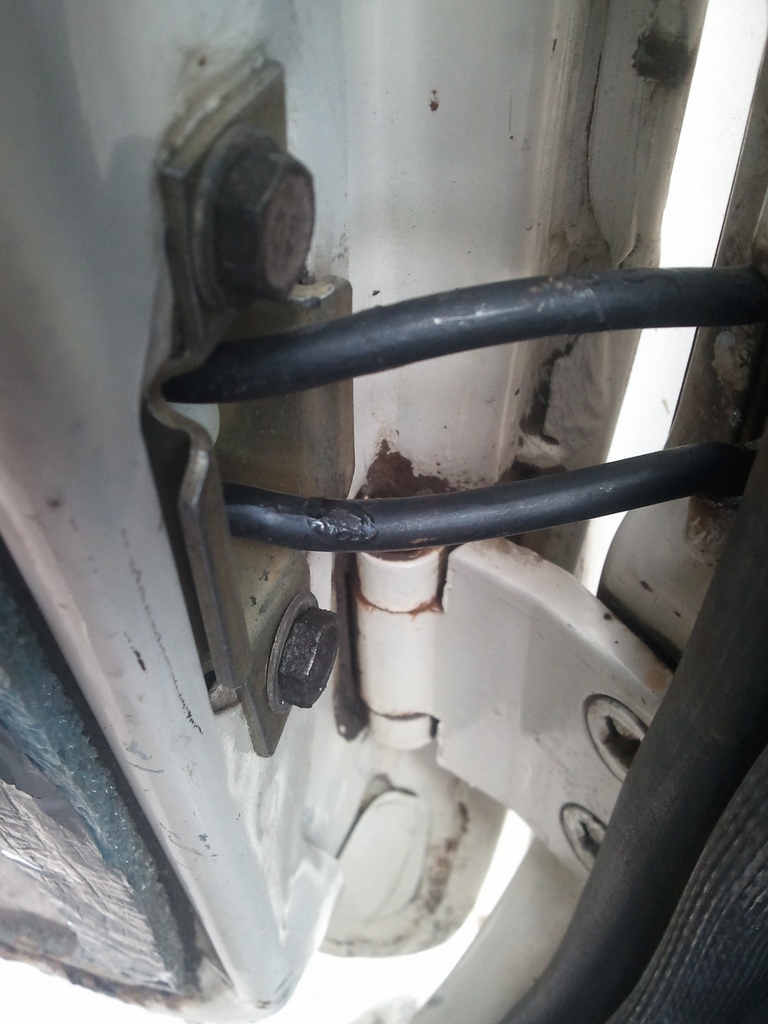

Ну кароче - поїхав на базар і купив два передніх замки і щеколди плюс 4 упора дверей ( на моїх від старості ролики стерлися і двері не фіксувалися.(велике дякую тьосці ФІКУСУ за них)
Саме важче в заміні замків виявилось не їхня заміна - А відклеювання віброізоляції так щоб вона залишилася ціла . Ну і регулювання їх теж процедура для стримуючих себе людей (не нервових )
Ось підсумок моєї роботи у фотографіях -

Повідомлення Liuskywalker » Вів, 20 травня 2014, 08:11
а в мене з упорами так і не склалось , двічі іх брав , вродь нормальні , а через місяць -два приходила пипа резинометалевій ущільнюючій прокладці і ламався один "вус" :cry Забив поки що , але незручно інколи, що двері не фіксуються :oops

Liuskywalker, В котре пересвідчуюсь що нові запчастини на Ваз могли б бути кращі! На рахунок опор- 3 штуки взяв у Пашки Фікуса ( це реально ще з старих запасів) з встановленням яких не було ніяких проблем а от четверта вже з нових і з нею я сі лоханув, по перше то не пружинна сталь а кусок прута вигнутий по формі як оригінал але щей крива на кінцях та так що вставити її на місце в кузов було нереально(прийшлось пиляти, гнути і вирівнювати а та бляшка типу корпус взагалі розлетілась на місці зварки при закручуванні в двері.Кароч взяв один старий упор розібрав і зібрав з двох один, використавши з нового тільки ролик а пружину і корпус з старого і за 2 секунди він уже стояв на місці, отак я купив ролик за 20 грн а за 45грн 3 нових упора зі старих запасів.
сьогодні продовжилась епопея з регулюванням дверей а саме прикупив на базарі пластини алюмінієві під щеколди ато замок трохи підзаїдав . Все пройшло успішно і тепер закривається ще тихіше. :D

pavlolvov, ну , зі старими проблем нема , але де ж їх знайти ? Взяв би 4 шт :sing

Liuskywalker писав: зі старими проблем нема , але де ж їх знайти ? Взяв би 4 шт
можеш просто ролікі нові купити, вони окремо продаються.

MAGYLA писав: можеш просто ролікі нові купити, вони окремо продаються.
Щось роліки не бачив в продажі, або не там питав.
пс: завтра в планах замінити і задні замки і щеколди, як згадаю що треба і там обесшумку відривати то аж передьоргує :facepalm

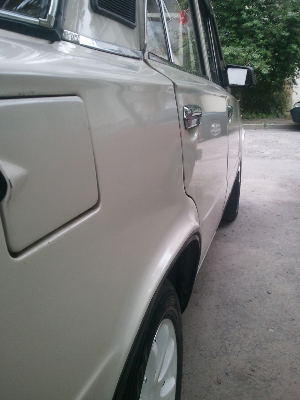

Сьогодні взявся і за задні дверки(як і обіцяв), і знову віддирання обезшумки і регулювання замків. Зато тепер ідеальні зазори і фотки не стидно викладати бокових ракурсів машини :sing Та і дверки легше закриваються :D

не в кожного такі зазори на дверях.... 8-) :teach

Vanjabest, ну тепер хоть дверки не торчать і по бруківці не стукають. Доречі я хотів це все зробити ще як машину купив АЛЕ зробив багато чого іншого а цю роботу відтягував на потім. :D

pavlolvov
Повідомлень:2032
Ім'я:Пашка (борода)
Номер:21013
Re: Лада 2101 1.5 МПСЗ MAYA v2.rev4
Повідомлення pavlolvov » Вів, 27 травня 2014, 21:34
VETERAN, ну визначити не проблема а от зробити так щоб не гепали трохи складніше. В мене теж торчали так ніби не закриті а коли прижимаеш дверку то був великий люфт. Звернув увагу на замок і щеколду і найшов велику виробітку на щеколді і на замковому пальці в місці їхнього контакту, хотя до того теж пробував регулювати і підпилювати щеколду. Помогла заміна в комплексі, перший раз так виставив щеколду що коли закрив двері то вони провалились в середину в машину :shock я аж прозрів і очам не повірив бо до того стара стояла на томуж місці і дверка торчала. От такі от пироги :D
БК2"www"Bluetooth
pavlolvov
Повідомлень:2032
Ім'я:Пашка (борода)
Номер:21013
Повідомлення pavlolvov » Вів, 27 травня 2014, 21:36
Можна провірити чи не розбиті завіси, через них і плюс розбиті замки теж стукають дверки.
