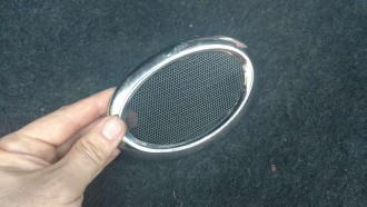

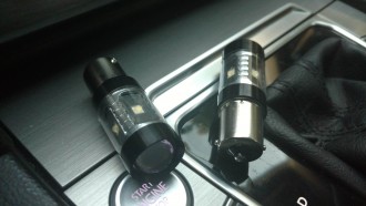

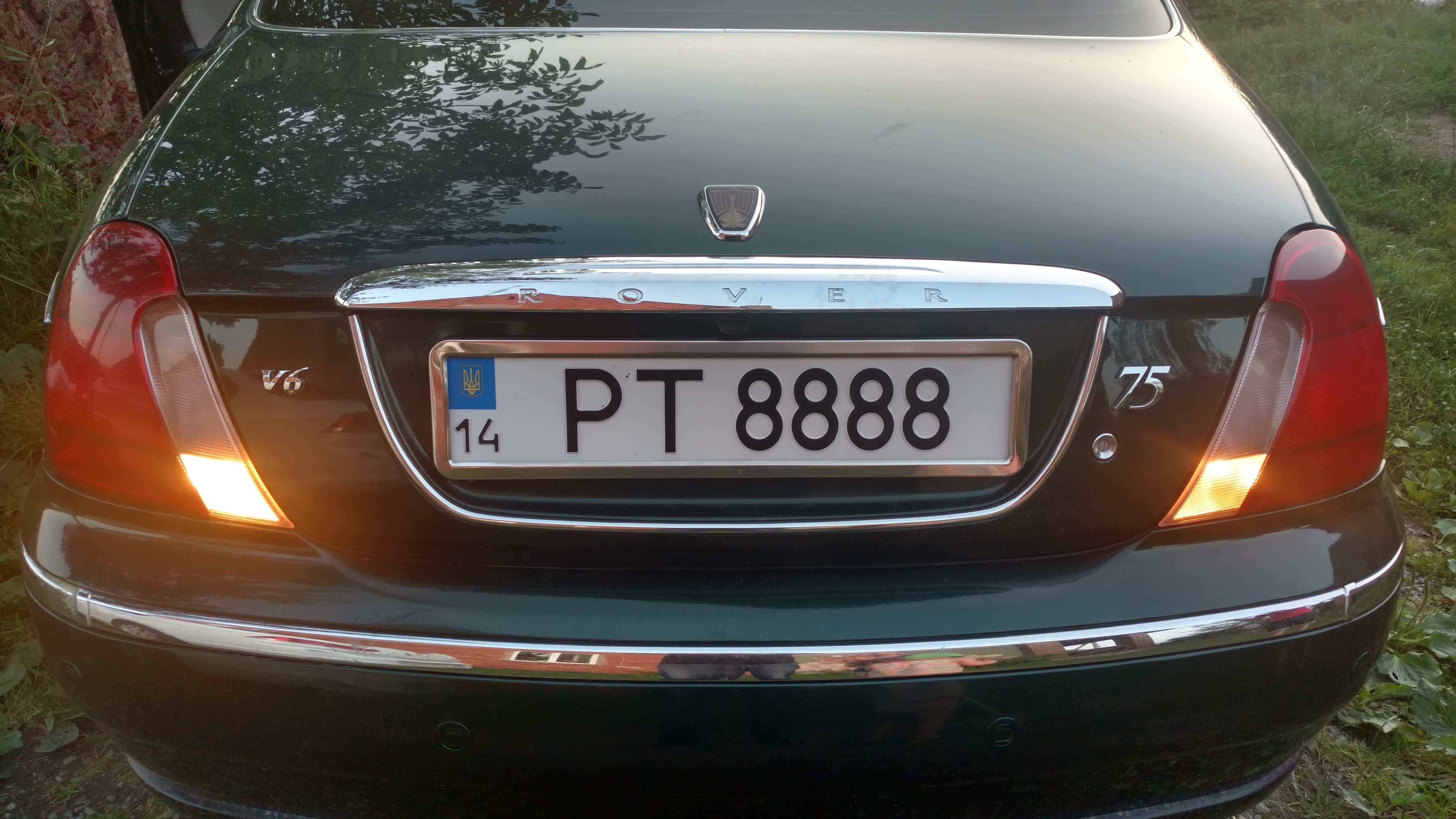

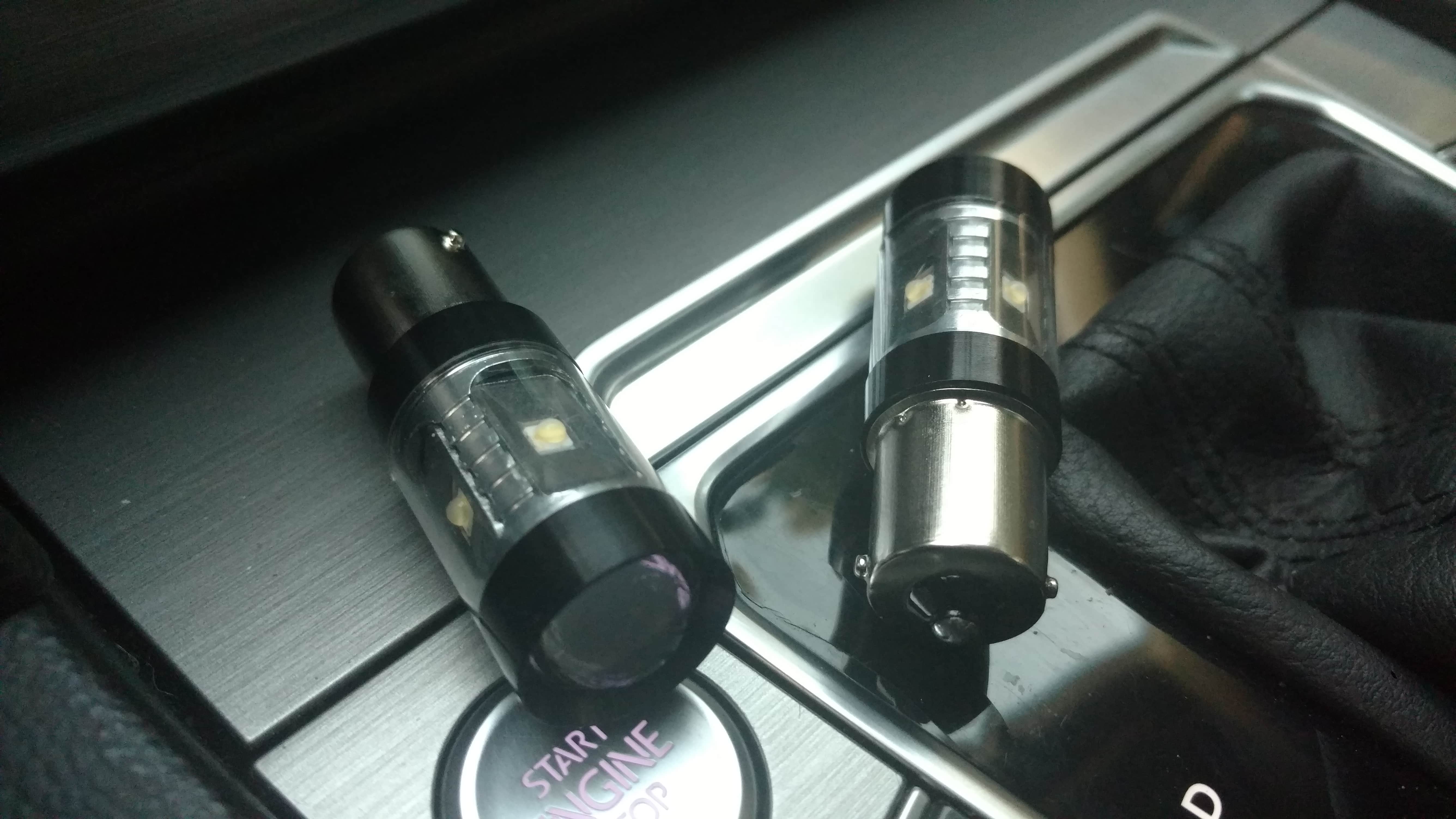

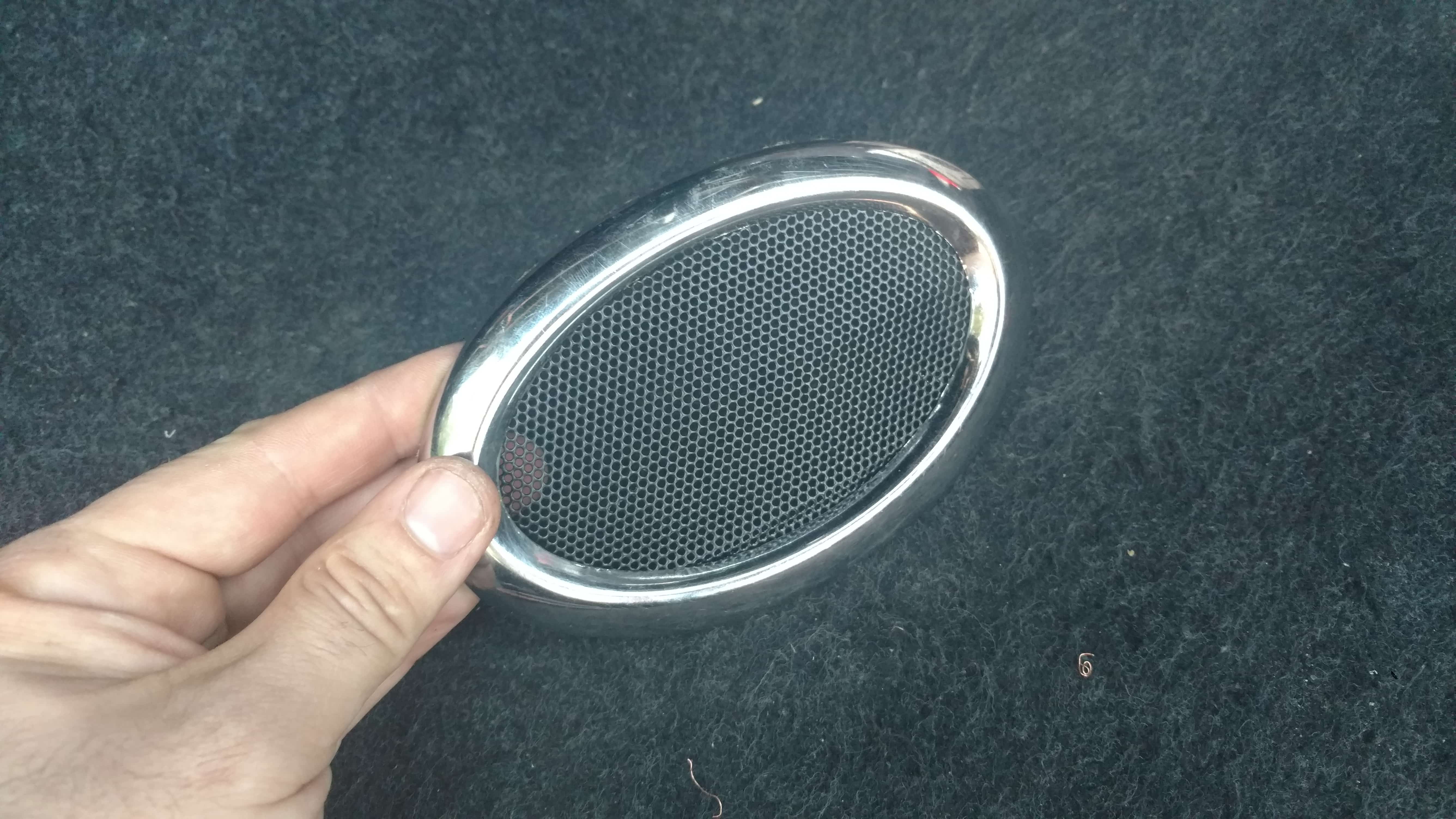

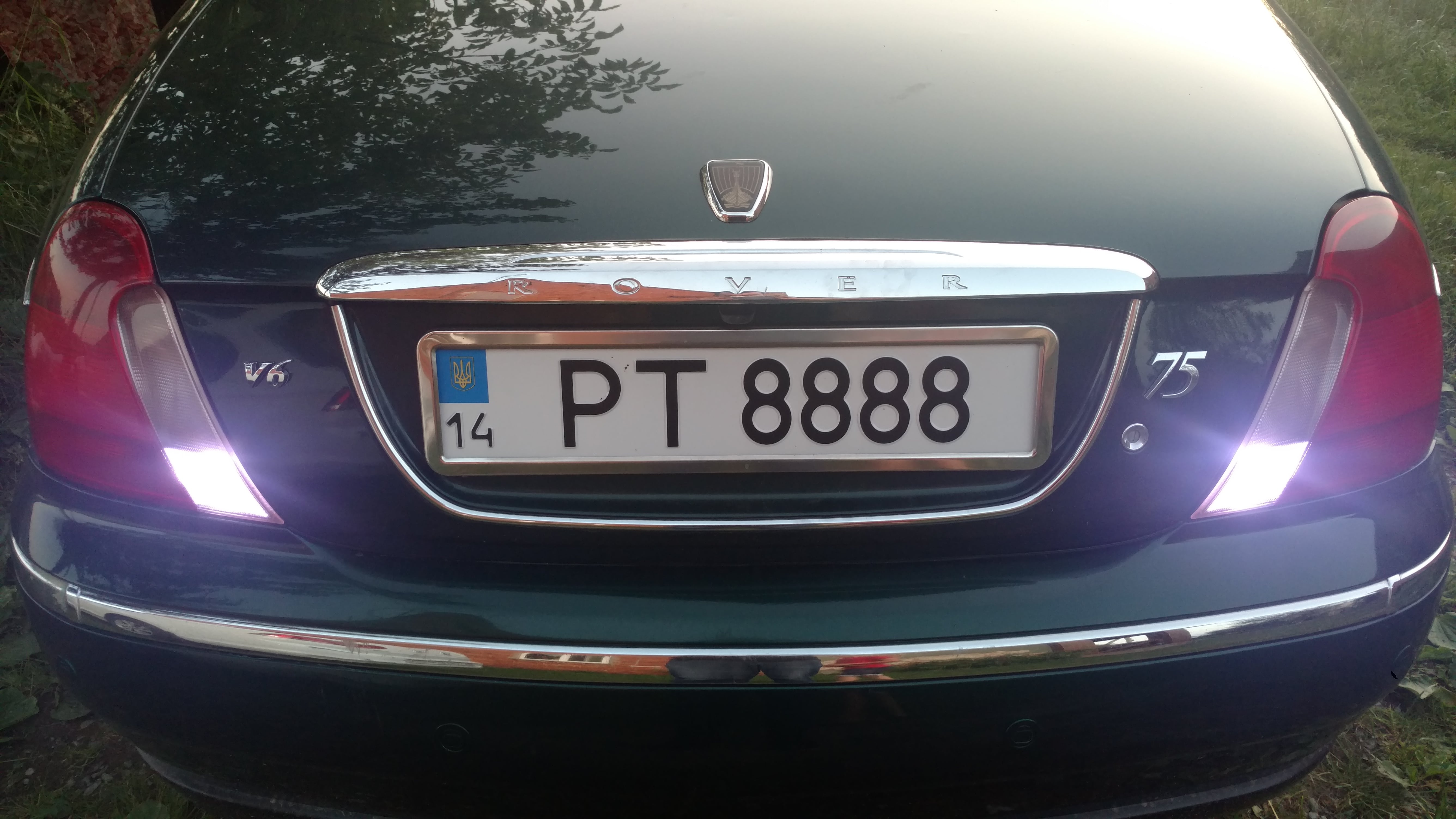

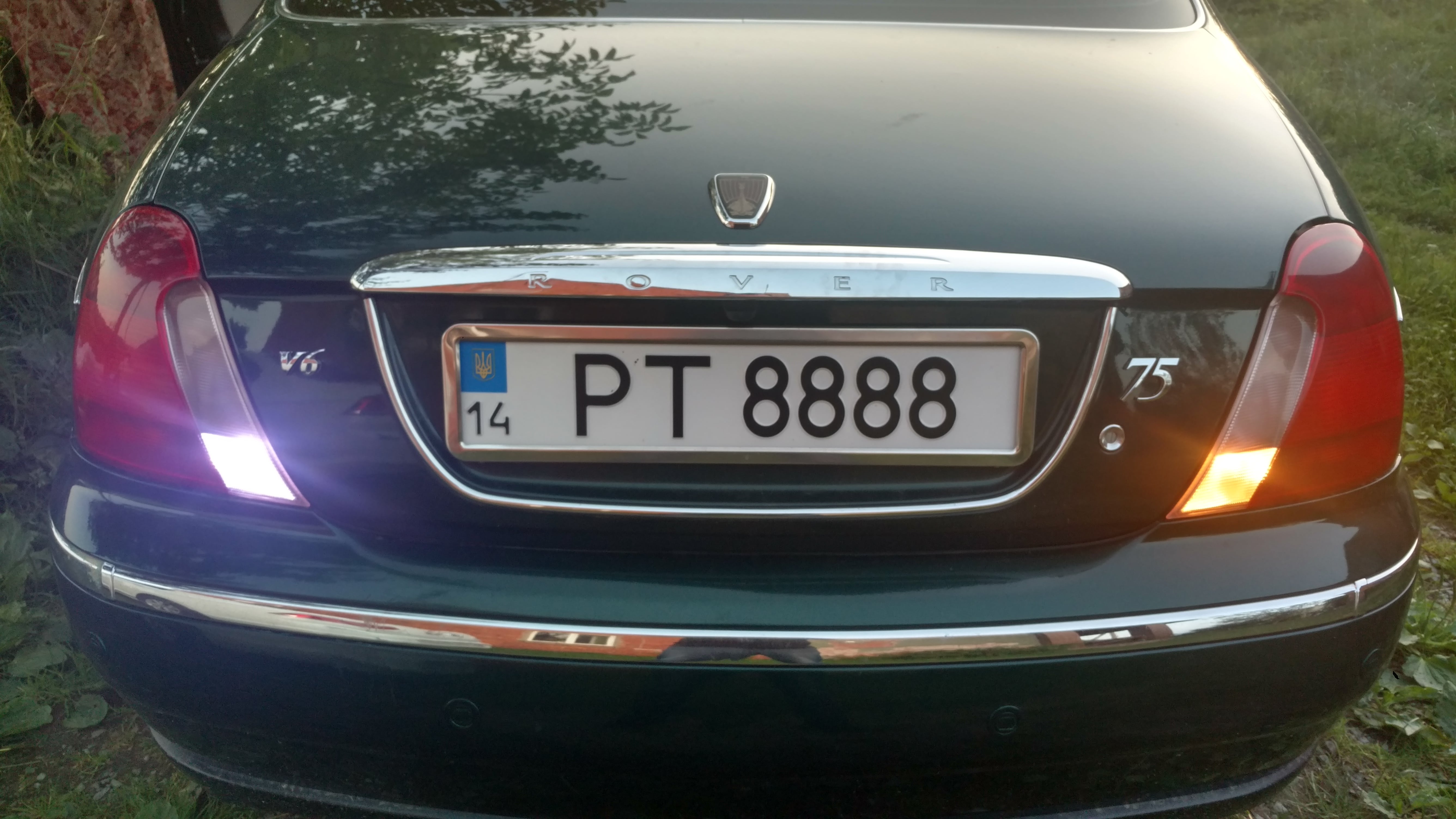

Їдемо далі. А що краще їхалось заднім ходом, замовив на Алі лампочки.
Дальше вирішив зробити сіточку в поличці для фазоінвертера сабвуфера, щоб всередину не падали дохлі мухи. Знайти таку оригінальну мені поки що не вдалось, тому взяв рамку від старої дверної ручки, вставив в неї металеву сітку і прикріпив до полки Сильно блікує в школі, але свою роботу виконує, а поки ще буду шукати оригінальну решітку з написом harman kardon.

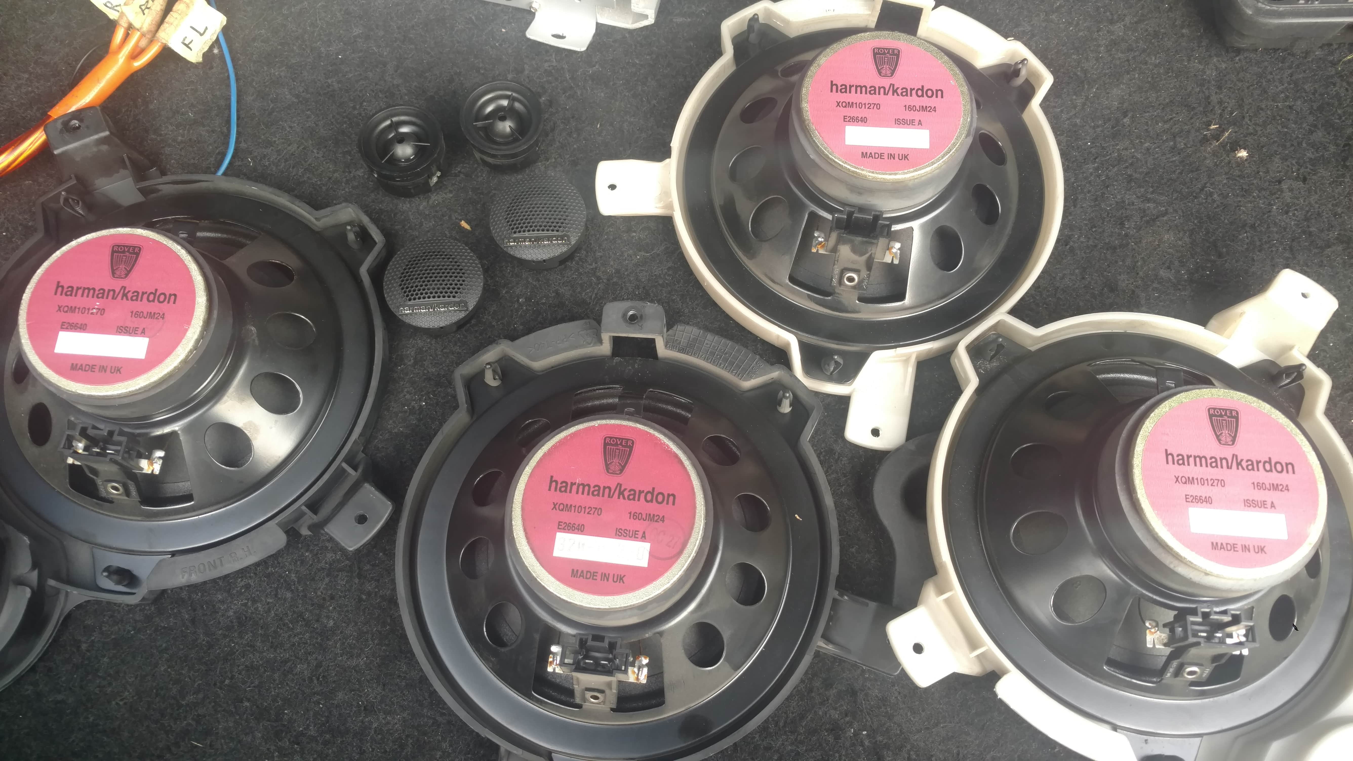

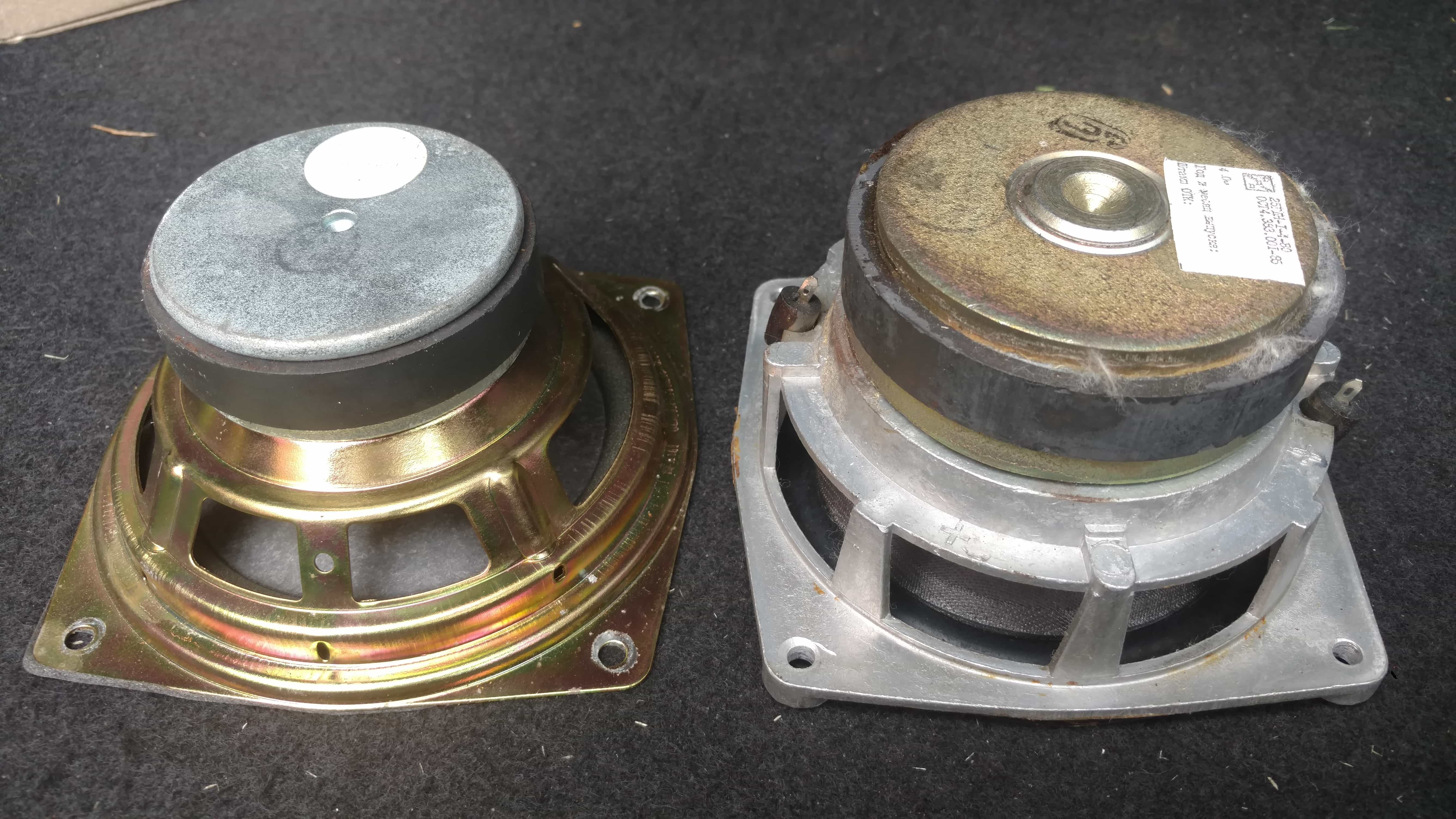

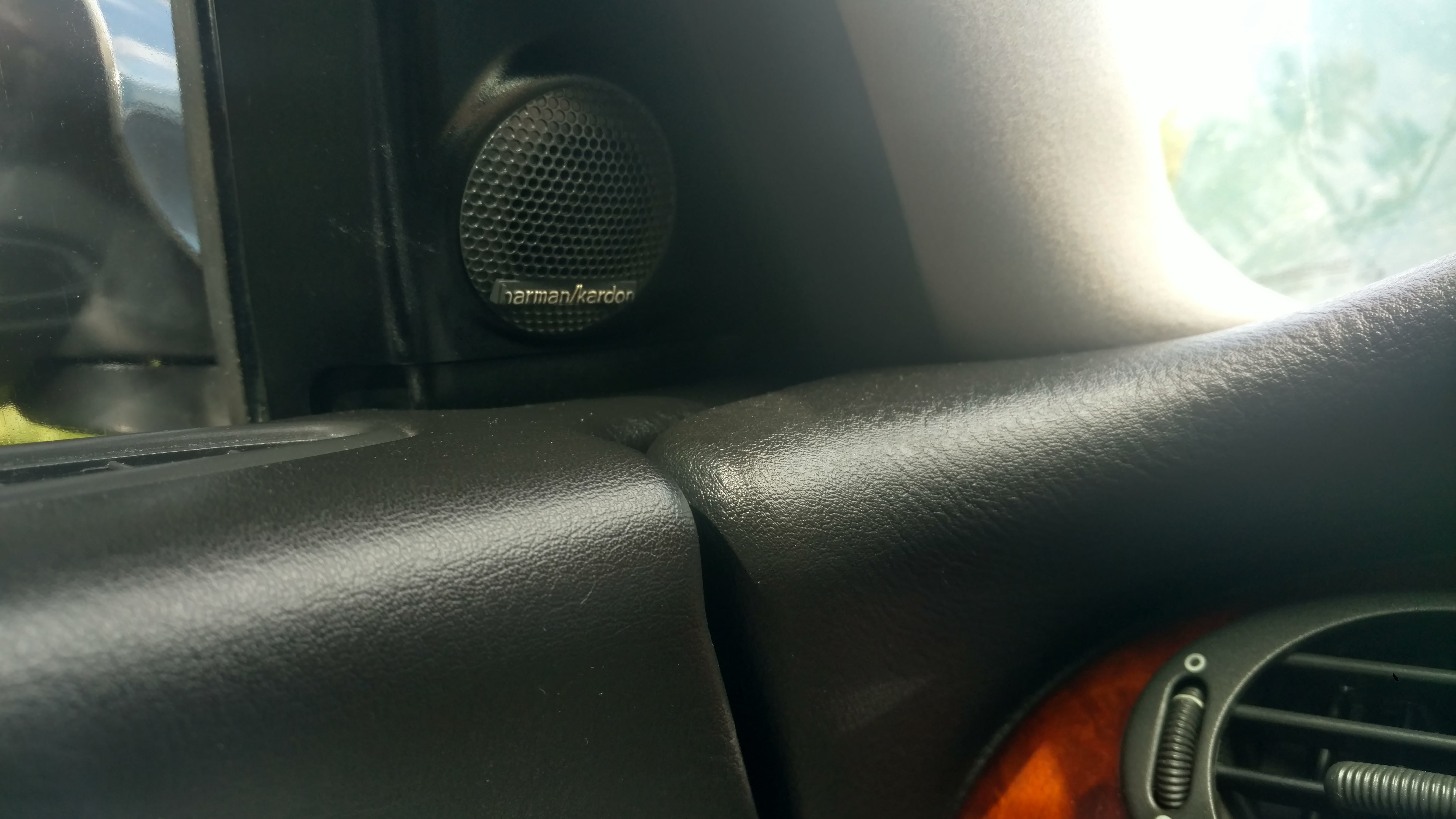

Оскільки взявся за музику, то поставив ще оригінальні динаміки harman kardon в двері Візуально вони практично не відрізняються від старих, але я був дуууууже приємно здивований на кільки класно вони грають.

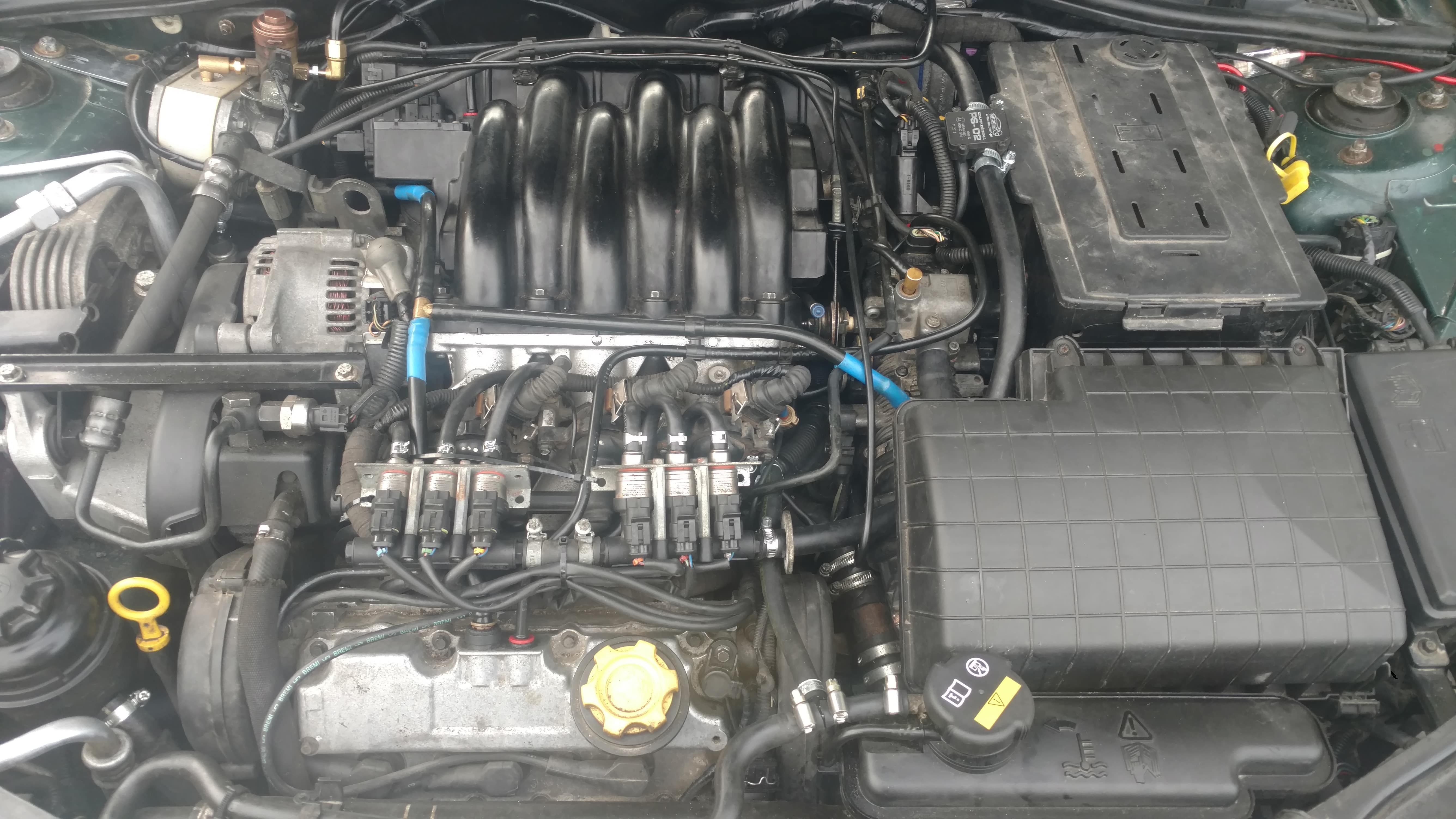

Ну і на сам кінець дуже спонтанно поставив ГБО. Позвонив мені пацики зі шроту з Яворова і каже "Ростик, я жену Ровер з таким двигуном як в тебе, там є ГБО" я одразу ж виїхав до нього щоб все акуратно коли зняти.
Спочатку думав ставити сам, але передумав бо в моєму гаражі маленька яма, не зможу нормально магістралі провести, при тому, що спеціально ще знімав з донора колектори, щоб не свердлити свої, тому поїхав до газовиків, про що пошкодував вже четвертий раз. Поставити вони поставили, та так поставили, що декоративна кришка двигун не накриває Коли забирав машину мені її віддали с словами "там в тебе шланг охолодження між головами тріснути й, поміняєш собі" щоб його поміняти треба було знову знімати колектор, тому я закатав рукава і сам одразу біля них і поміняв, долині концентрат і поїхав додому. Згодом виявилось що не працює пам'ять сидінь, підключив комп'ютер, калібрував, нічого не вдалось, розібрав сидіння, позвонив всі дроти, все ціле, незнаю що сталось, але я в пошуках нового блоку памяті сидінь. Ще пізніше виявилось, що не працює круіз контроль, бля, знову підключив комп'ютер, все ок, але не працює, поліз під капот, виявив порівну мембрану вакуумного привода круіз контроля, яка прикручується до дроселя, тому я ще в пошуках і нового приводу.
На цьому наслідки установи ківі не закінчились, сьогодні приїхав на поліклініку, вийшовши звідти, побачив не калюжу, а ціле озеро антифризу під машиною, виявилось передати й шланг на врізці підігріву газового редуктора, на мінеральній воді приїхав додому і розібрав пів машини, щоб вже остаточно передивитися всі вузли до яких вони лазили. Купив новий концентрат, залив, поїздив все сухо, нарешті спокій.
Сказати щоб сильно яскравіше світили не можу, але для самозаспокоєння я себе в цьому переконав.Дальше вирішив зробити сіточку в поличці для фазоінвертера сабвуфера, щоб всередину не падали дохлі мухи. Знайти таку оригінальну мені поки що не вдалось, тому взяв рамку від старої дверної ручки, вставив в неї металеву сітку і прикріпив до полки Сильно блікує в школі, але свою роботу виконує, а поки ще буду шукати оригінальну решітку з написом harman kardon.

Ненавиджу таких майстрів.. Але нажаль, це скорше стандарт. Більшість робить роботи на відї...бись, і пофіг на твої гроші, на твій час, що ти виділив на приїзд до нього. І добре, коли дійсно зроблять тільки те що дійсно треба, а не те що вигідно майстру.

2240 грн установка ГБО
і проблеми одна за одною від того встановлення якраз виходить на сумму за якісне встановлення не за пів дня.Може й дорожче.Це для тих хто в майбутньому буде ставити газ і обзвонює контори де ставлять.Не приймайте рішення по ціні-потім вийде дорожче.І при тому що Ростік зробив сам а більшості ще +евакуатор вийде.

Ростик1, само обладнання без питань,та і рік 14 випуску.Я про саму вартість роботи пишу ,хоча думав то швидше робили.
Бачив машини з шлангами в кульках якихось завернуті,щоб не терлися певно бо скріплені стяжками,дротиками і т.д.Самі хомути на вигляд жесть,колись в Жигулі брав бо один вид був,з бляхи оцинковки-візуально встановили а якійсь практикант кріпив як догадався.
Бачив реально ювілірну роботу,стоїш дивишся і не видно обладнання,все одним кольором,хомути як оригінальні і хтось видно має креслення як розмістити в якій моделі і двигуном краще.
Але 1 з 10 спитає показати роботи,як воно буде і т.д.9 спитають ціна..То так зі всім і масла заміна і багато чого.В ітозі виходить або зразу самому якщо вмієш або дати профі але ціна велика.

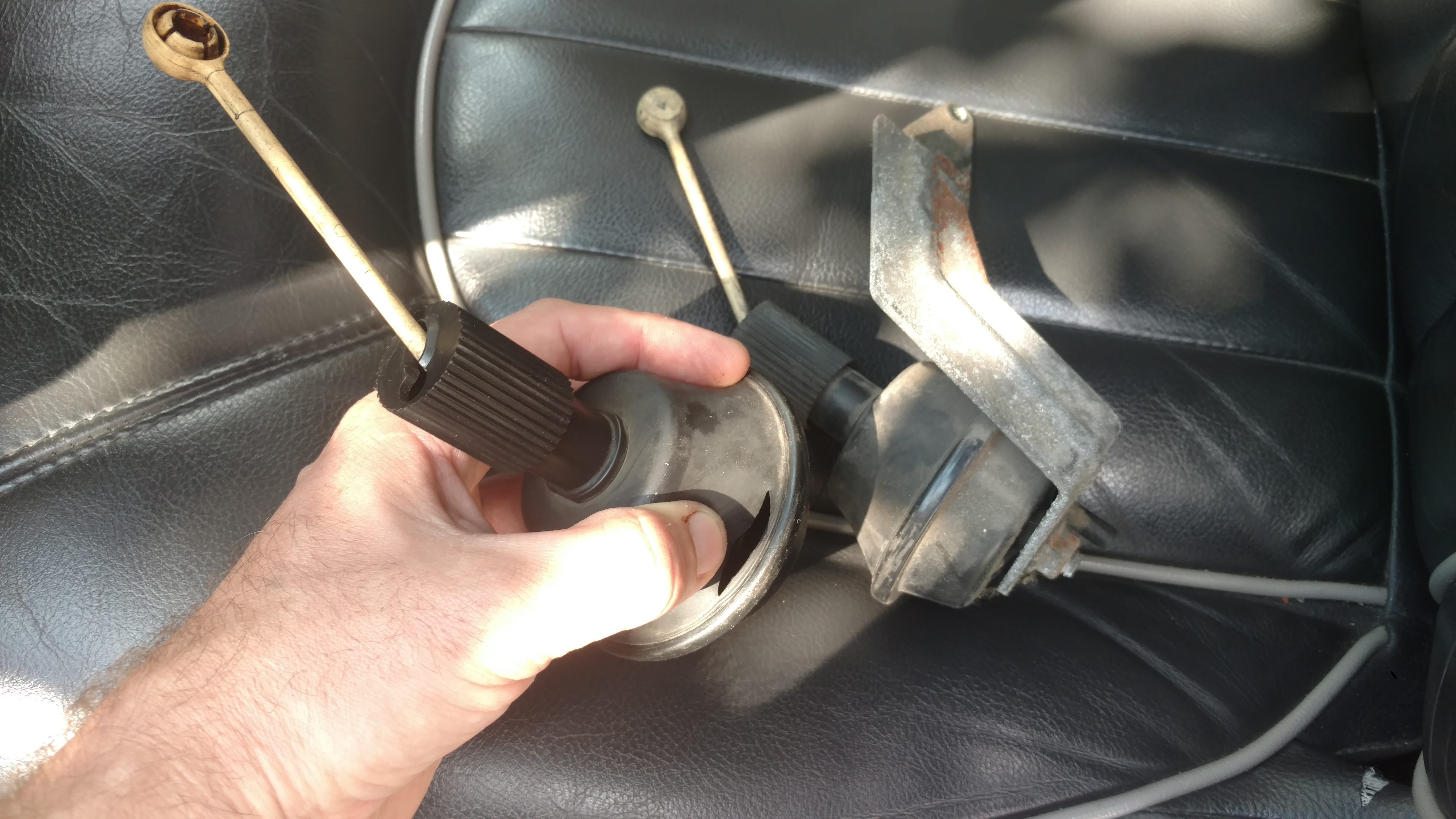

Прийшла перша посилочка для Ровера.
Вакуумний привід круїз-контролю в якому мені газовики порвали мембрану, в результаті чого круїз перестав працювати.
Був приємно здивований коли пацики з розборки де я постійно закупляють, не захотів брати з мене грошей за цей привід - подарував. Після встановлення і підключення поїхав перевірити працездатність, що з цього вийшло можна побачити на відео

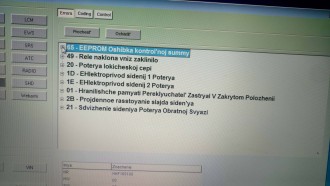

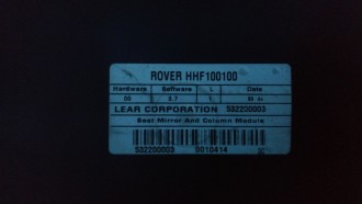

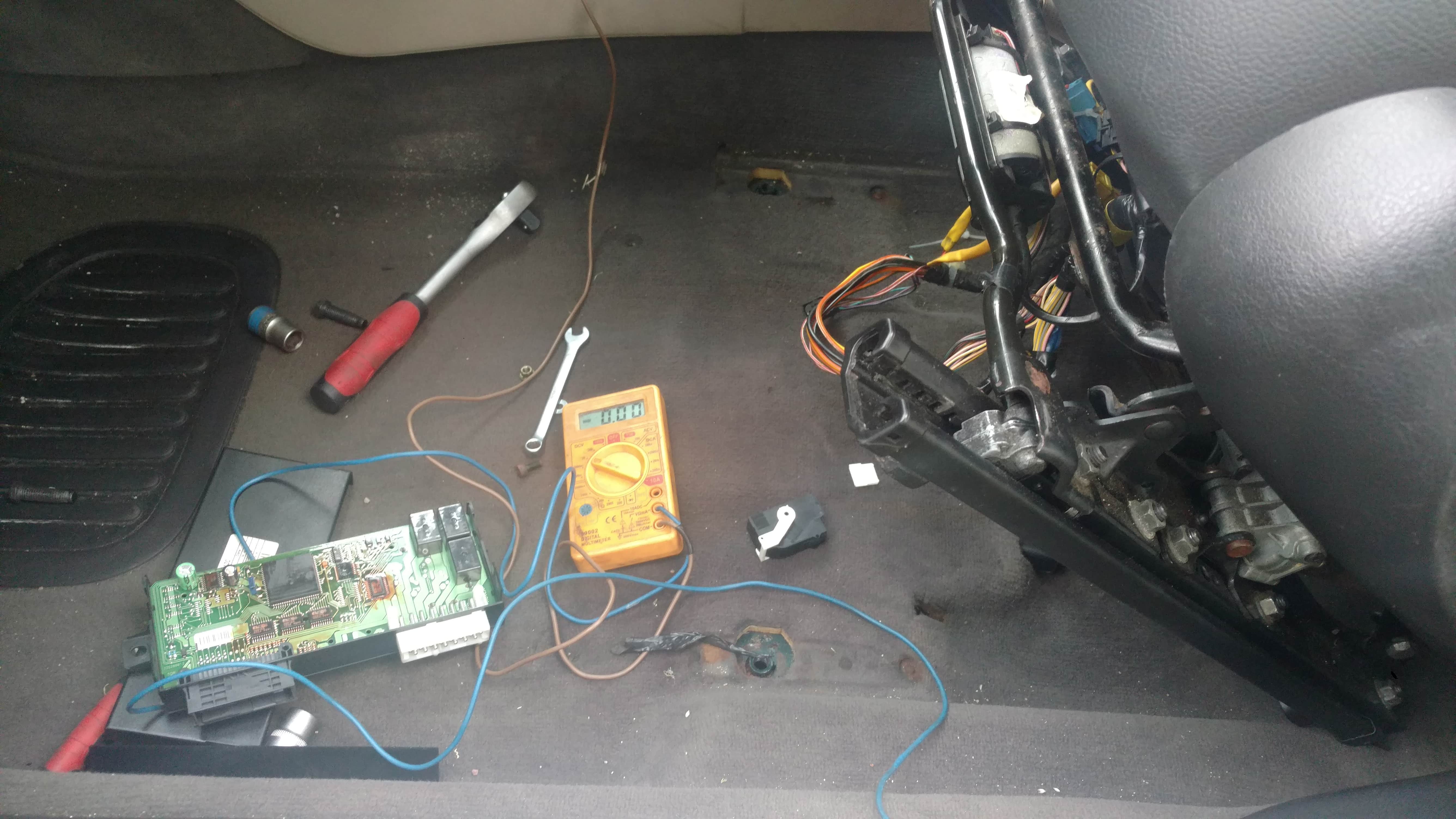

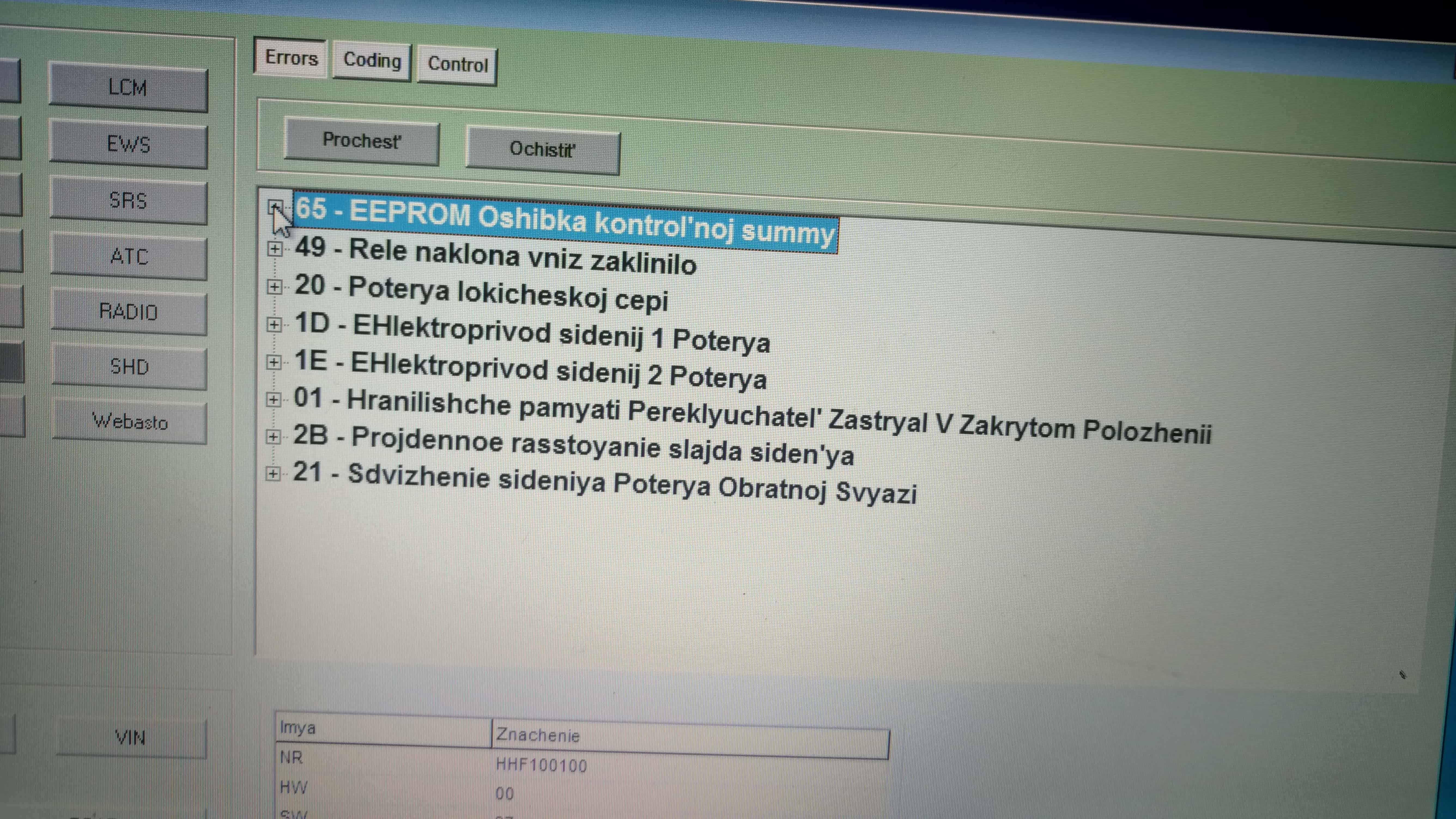

Re: Rover 75 2.0 v6 АКПП

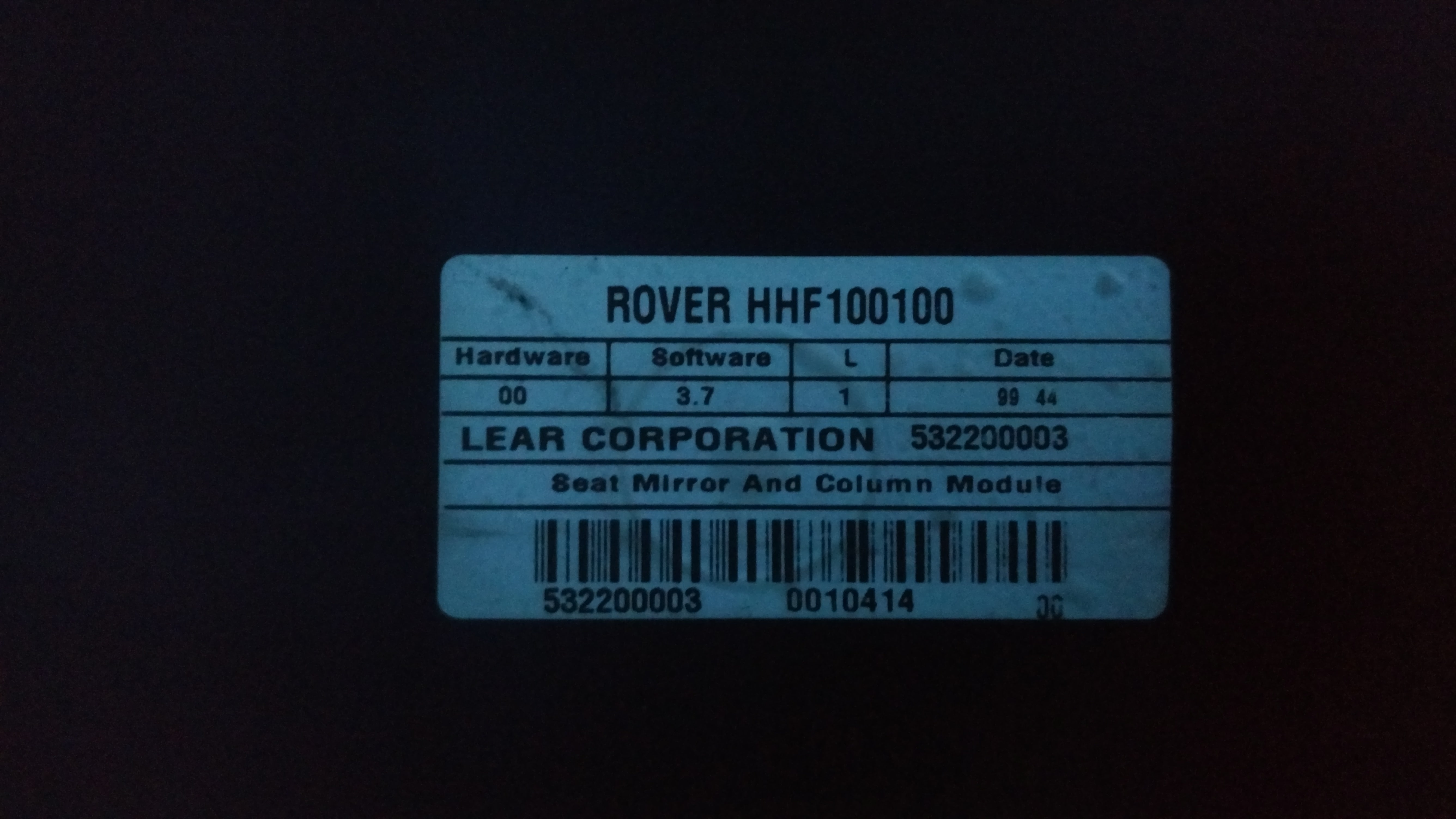

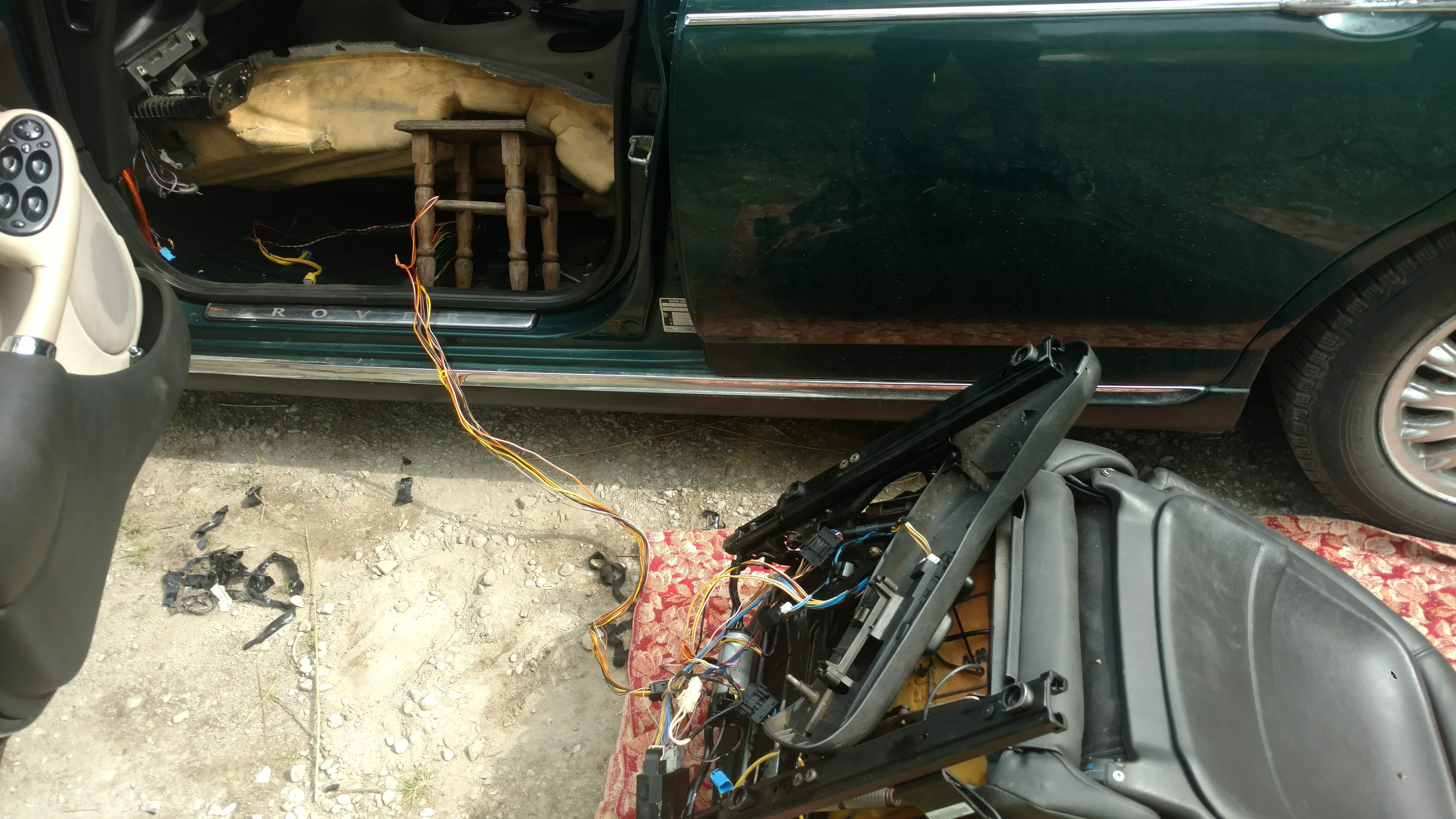

Блін, в мене вже руки опускаються.
Значить історія така:
Коли забирав машину в газовиків, помітив що не працює пам'ять сидінь.
Замовив другий блок пам'яті На ньому ще гірше, тобто, якщо на моєму рідному блоці сидіння їздять у всі сторони, пам'ять записується про що свідчить звуковий сигнал, але не відтворюється після натискання на жодну з трьох кнопок, то на другому блоці пам'ять також записується і не відтворюється, плюс до всього під час ручного регулювання в будь якому напрямку сидіння підсовується на декілька сантиметрів і зупиняється, Тото щоб підсунути сидіння потрібно натиснути кнопку разів з десять.
Розкрамсав і прозвонив всю проводку
Все ок, все ціле, також вирішив розібрати двигун сидіння і глянути на інтегрований в нього датчик положення сидіння, то виявив, що біля колектора запресоване ще якесь кільце, схоже на графіті воно має тріщину, незнаю, замовив ще моторчик сидіння, чекаю, надіюсь що поможе, бо діагностика періодично видає помилку "2В"

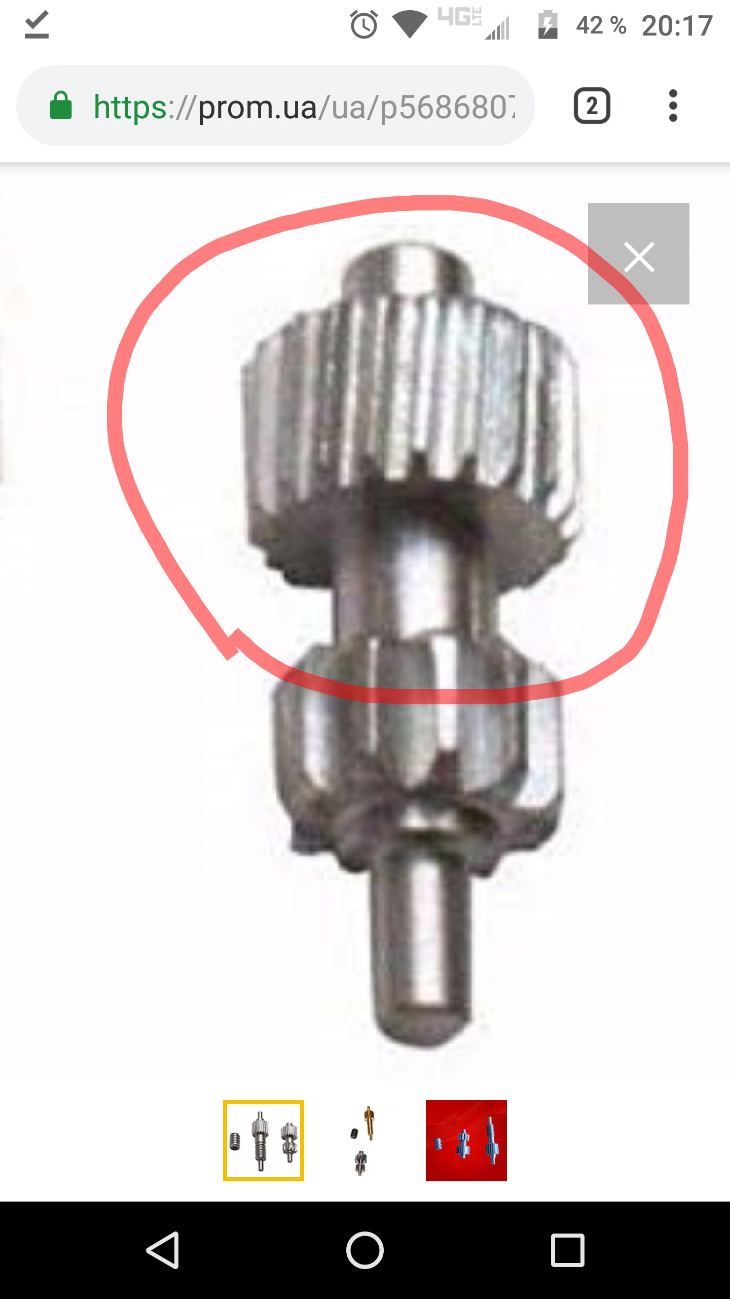

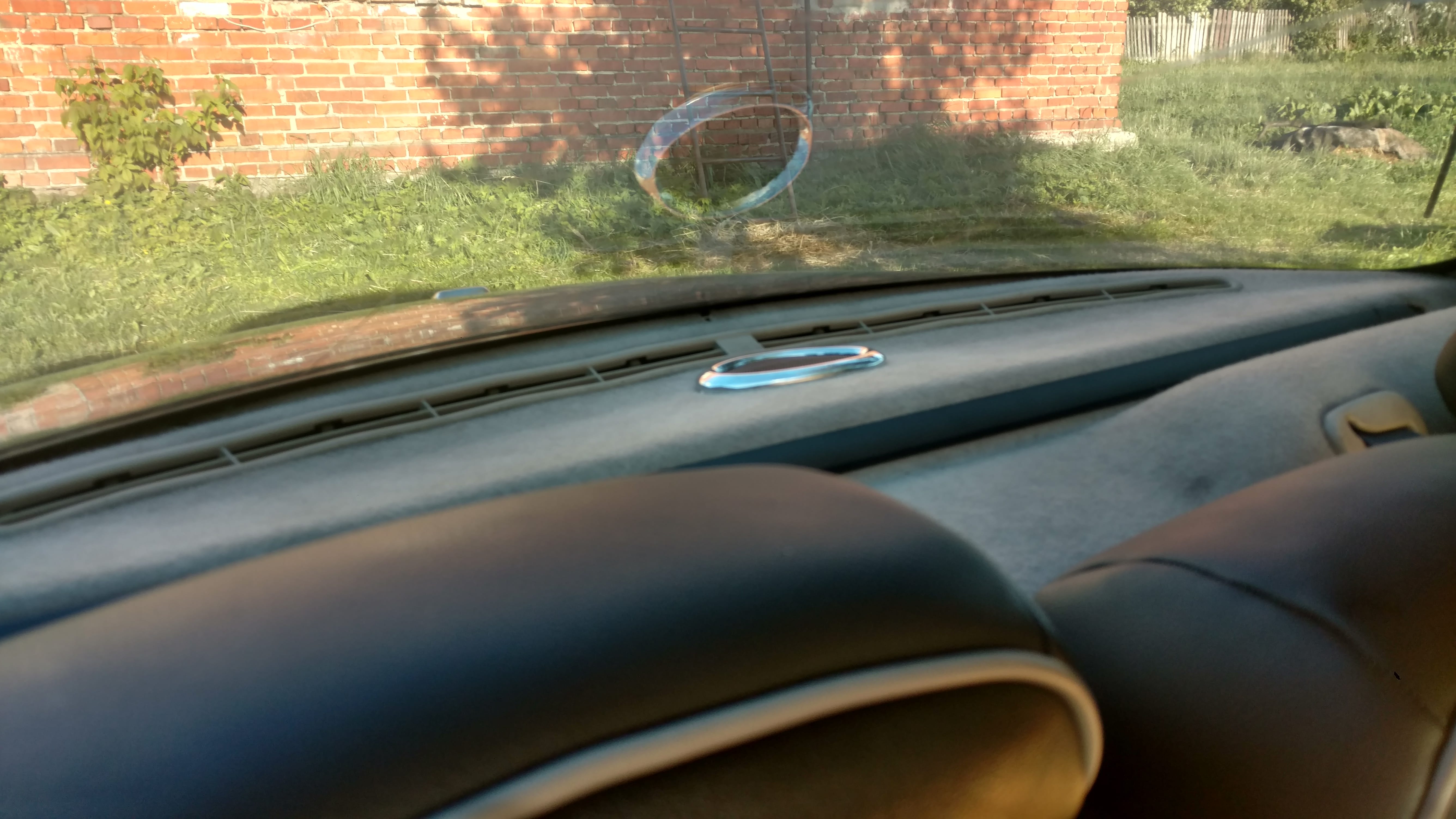

Вирішив трохи затюнінгувати тюнінг.
Раніше я купив штатний сабвуфер harman kardon. Після установки мені дуже сподобалось як змінився звук в машині в парі з штатними колонами в дверях harman kardon. Але скоро мені цього стало замало, тому подивившись на динаміки що стоять в сабвуфері зрозумів що вони за розмірами такі ж як і в колонках radiotehnika s-30, але на вигляд набагато серйозніші, тому вирішив поміняти їх. І як виявилось я не помилився, грають вони реально краще.
Ще взявся зремонтувати механізм складання зеркала, який почав себе поводити так:
https://youtu.be/6qpU_-hLkLw
Розібрав зеркало і помітив, що шестерня, яка складається з двох частин буксує на валу
Тому я поступив трохи радикально, але дієво.
Вона є дуже мікроскопічних і щось придумати там аби її зафіксувати досить непросто, тому я її зняв з валу, вал макнув в пісок, розжарив шестерні до червоного і забив на своє місце.
Операція пройшла успішно:
https://youtu.be/qOyL2tf1x_o
А тепер питання до знавців.
Увага!
В багажнику до полки прикручується сабвуфер, в салоні в полці є отвір (фазоінвертор) поки кришка багажника відкрита баси валять як скажені, як тільки закриваю багажник, цей ефект пропадає, і всі баси кудись діваються, грає значно тихіше.
Хо за [цензура], чому так?
Увага!
