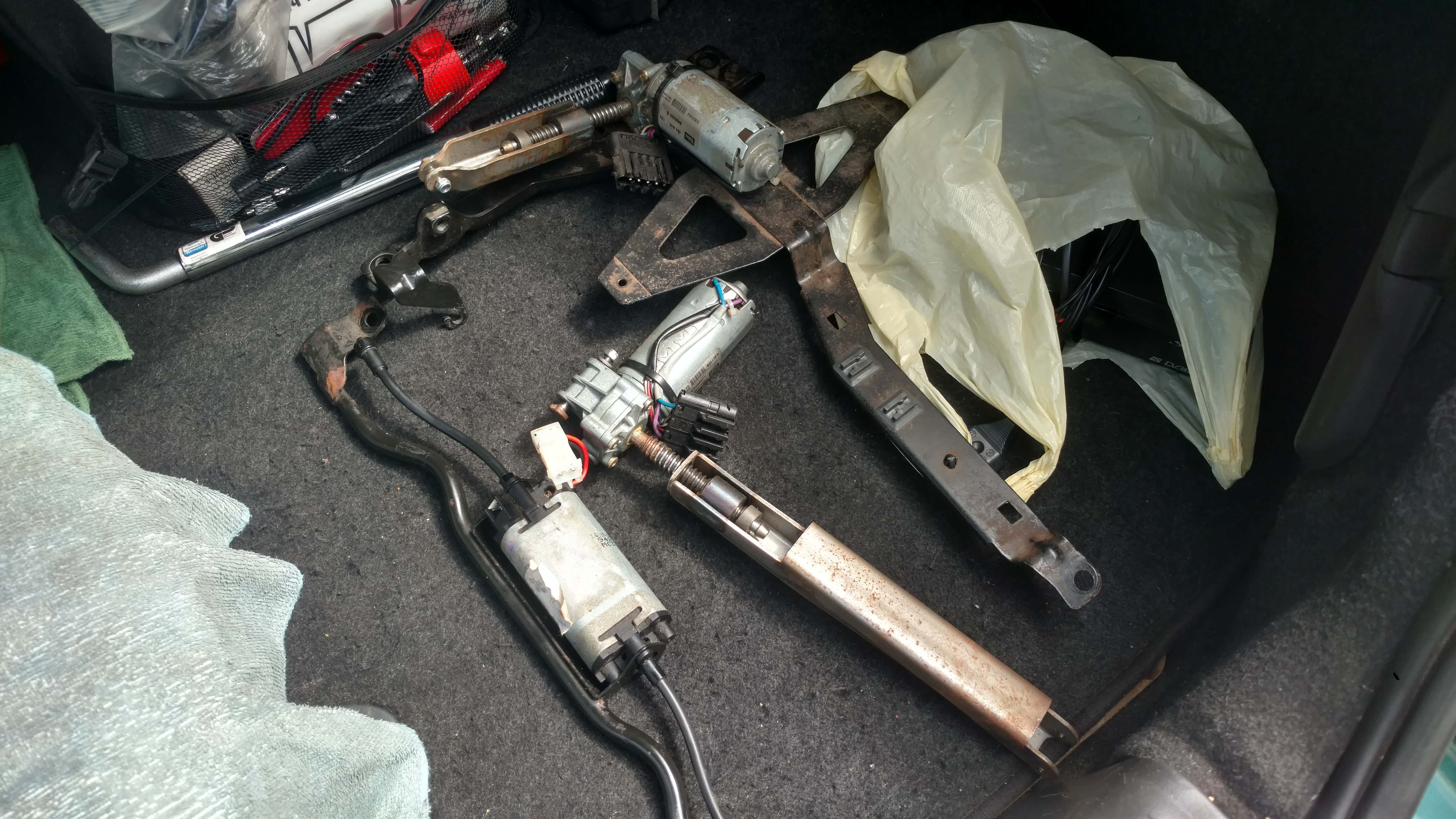

Все! Я вже не знаю що робити! Поміняв всі двигуни в сидінні, всі датчики положення сидіння, блок пам'яті сидіння, ніфіга не помагає, пам'ять не працює. Я вже не знаю що їй бракує.

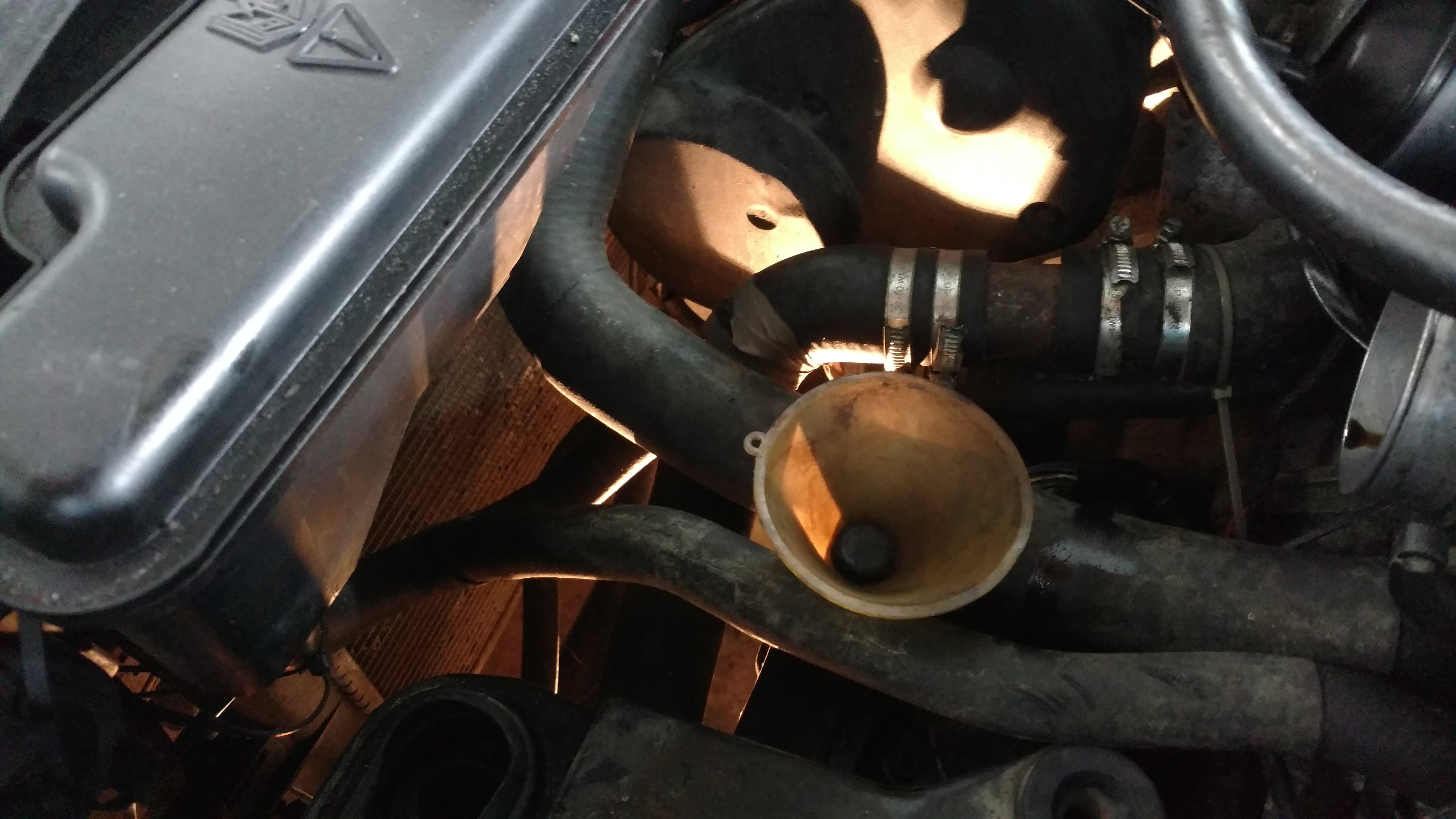

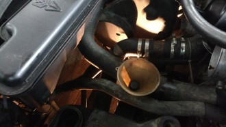

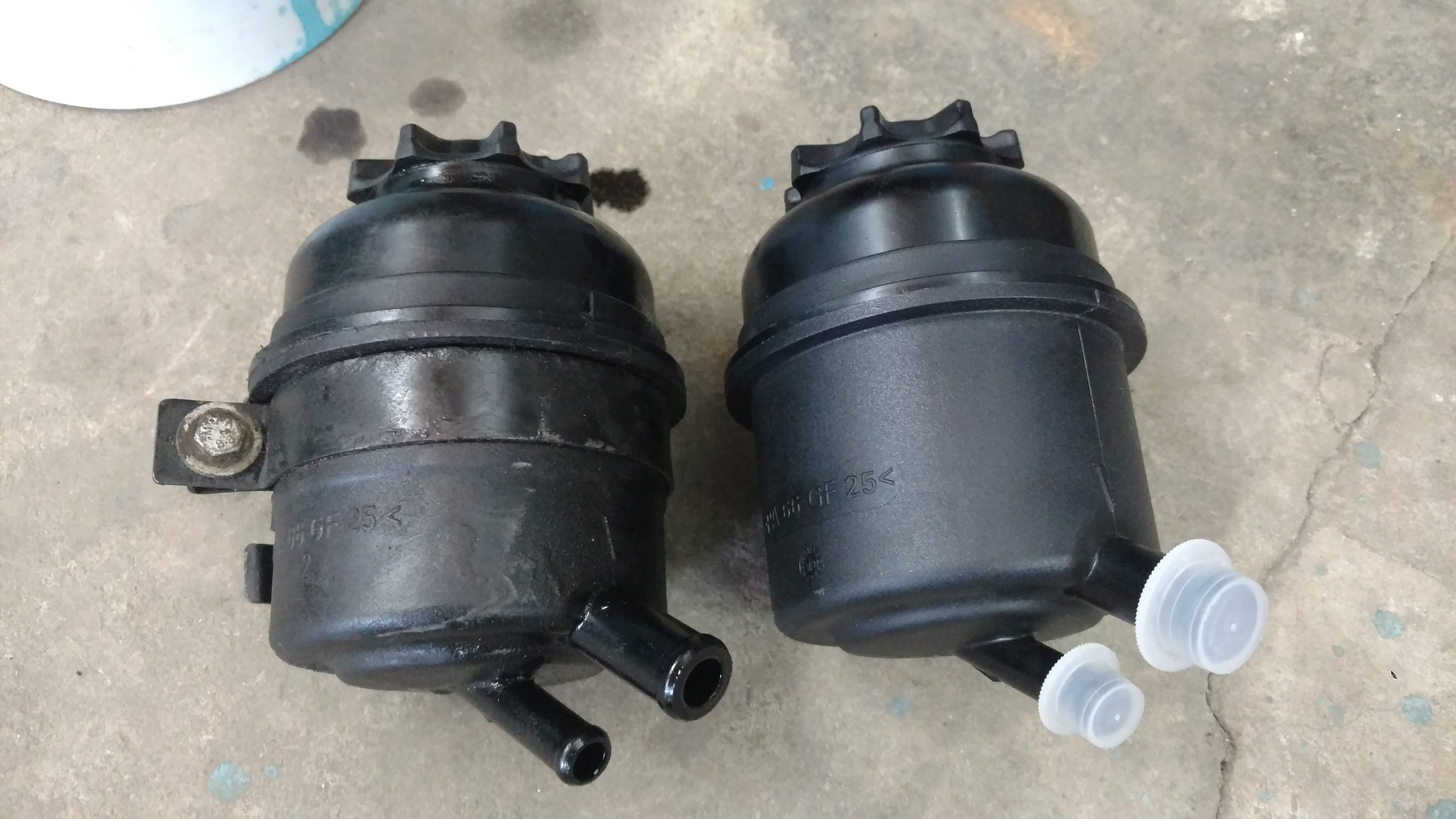

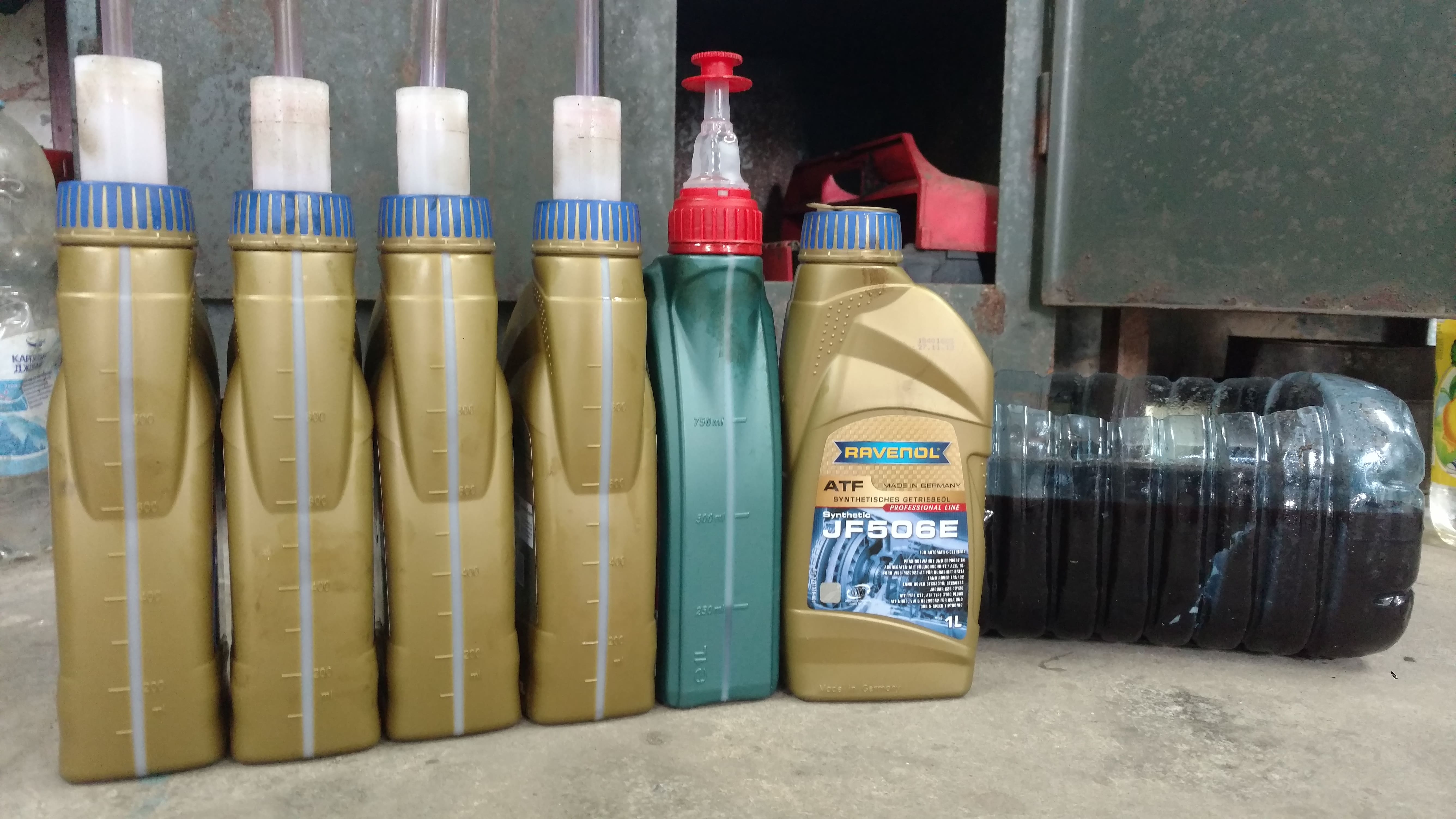

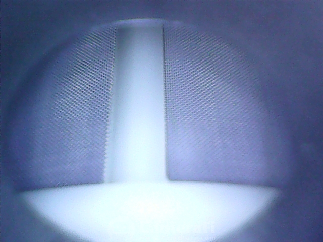

Сьогодні в мене день присвячений ATF.
Вирішив зробити часткову заміну масла в ГУР і АКПП
Для цього купив
ATF dex ll - 1л
Масло в АКПП Ravenol jf506e - 5л
Бачок гідропідсилювача Газель Некст
Для початку мені було цікаво який ж фільтр стоїть в бачок гідропідсилювача в Газелі, вставив ендоскоп, побачив що просто пластикова сітка, я боявся щоб не був паперовий Приїхавши в гараж, щоб масло в АКПП остило, почав з заміни масла і бачка в гідропідсилювачі Далі прийнявся за коробку.

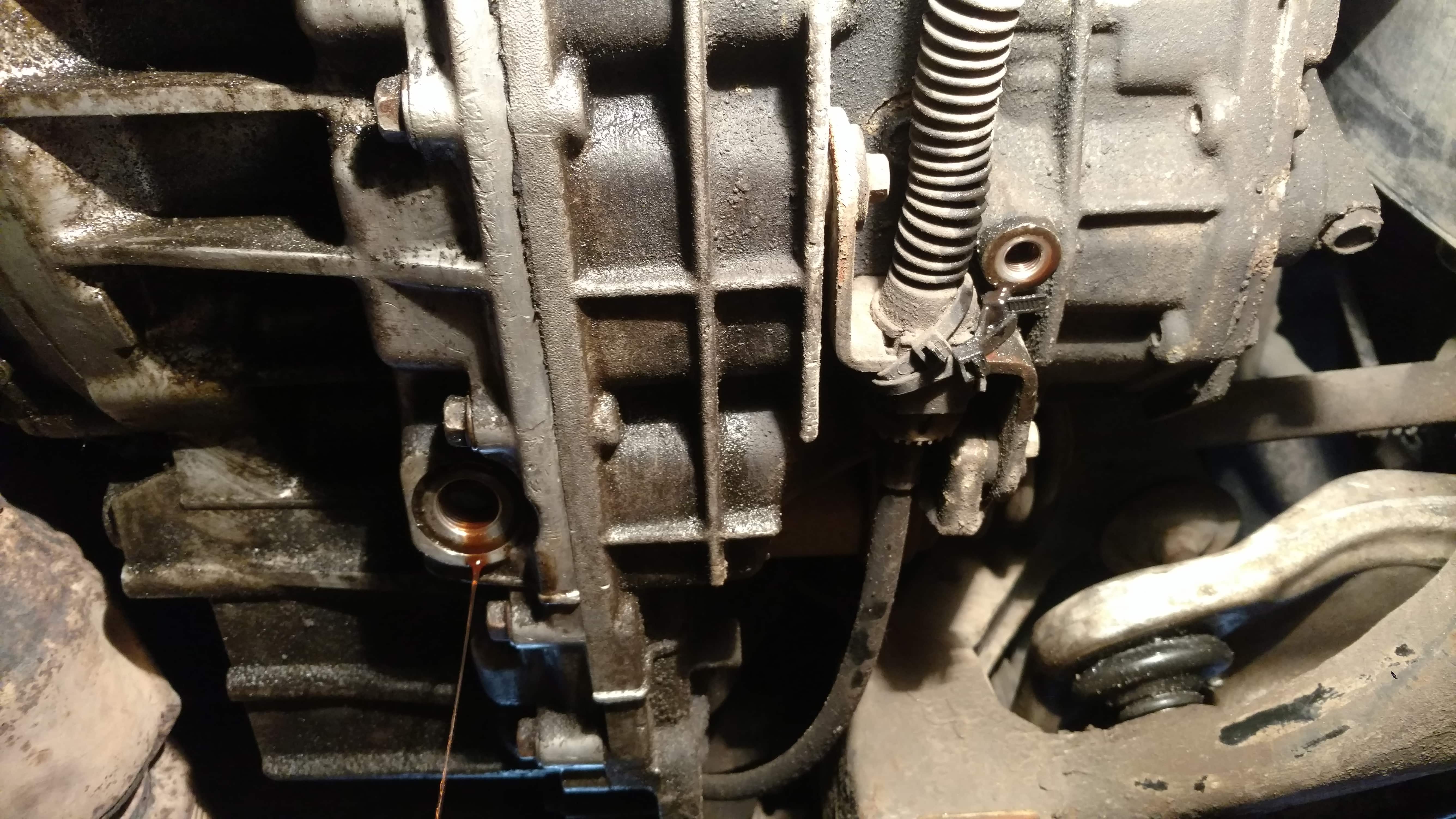

І часта проблема при заміні масла, це майстри путаю ь болт контроля рівня з анкер-болтом фіксатора тормозної стрічки, в результаті чого стрічка падає, пропадає задня передача і без розбирання АКПП її на місце не поставити.
Тому це фото буде корисне багатьом.
Зліва зливна пробка, зправа пробка контролю рівня масла Заливається масло через сапун в піддонів коробки Підводячи висновок можу сказати що, масло в гідропідсилювачі було дуже темне і після його заміни в парі з бачком рульового почав крутитися помітно легше, а по коробці міняючи по технології злив 3літри, а залив 4літри передачі в мене до заміни перемикатися плавно, тому різниці ніякої не відчув, але зайвою ця заміна точно не була.
Для цього купив
ATF dex ll - 1л

Я ше цепляю в бачку ГУРа маленький неодимовий магніт ( розколупуєш поламані наушники -маєш
) на крайняк і звичайний мебельний від дверки піде, головне закріпити його скажем на щупі стяжкою, потім можна багато чого цікавого налапати ним

Доречі ідея, в мене є неодимові магніти з дитячої гри "дартс" але очково, як впаде і забє магістраль, буде невесело

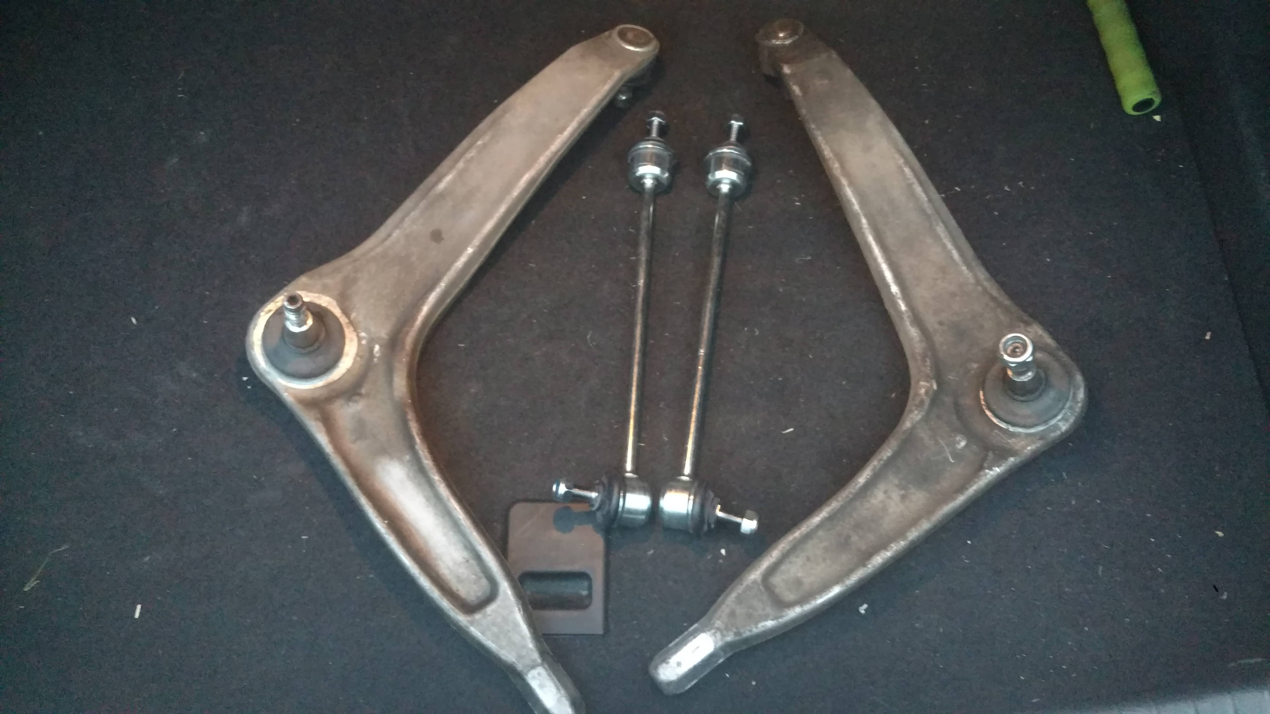

Хто уважно читає мій бж, пам'ятає, що я зимою давав кумові машину і після цього мені приговорили ліву шарову, ліву стійку стабілізатора і ліву шину. Спочатку цей звук був незначний, але від недавно він став нестерпний. Я почав шукати собі ричаги, щоб віддати їх на реставрацію і мати два комплекти, і абсолютно неочікувано для себе знайшов за дуже хорошою ціною два б/у ричага і дві нових стійки стабілізатора
Ще десь місяць тому розтонував машину, бо не подобалась мені майже прозора плівка на вікнах, от тут мені насправді пригодились шторки в задніх верях і на задньому вікні Їздити в нетонованій машині мені дуже некомфортно, тому при першій нагоді поїхав на тонування, заклеїв самою чорною плівкою, яка тільки існує. І цими вихідними вертаючись з дітьми з Карпат мені по трасі вимикається круїз і вискакують помилки АБС та несправність гальмівної системи Діагностика показала, що несправний передній лівий датчик Щось я не вірив що він міг так швидко та несподівано вийти з ладу, тому мені закрались сумніви, що я коли міняв ричаги, неправильно проклав дріт датчика і він десь переломами. Зняв колесо, і мої підозри справдилися. Я, олень, забув одіти дріт датчика на фіксатор і він перетерся об диск. Спаяв дроти до купи, дав термоусадку, ізолєнту, ще термоусадку і ще ізолєнту, зібрав до купи і АБС в мене знову працює.
Не звик жалітися, але на цьому бж прикривається на невизначений термін, бо якраз на самий день народження вернулася хвороба з якою я почав воювати ще два роки тому, це боляче і недешево... трохи відпочину.
Незважаючи на те, що ричаги були не нові, шарові в них були досить тугі, тому докупивши два сайлентблока поміняв їх, а свої пізніше віддам на реставрацію.Ще десь місяць тому розтонував машину, бо не подобалась мені майже прозора плівка на вікнах, от тут мені насправді пригодились шторки в задніх верях і на задньому вікні Їздити в нетонованій машині мені дуже некомфортно, тому при першій нагоді поїхав на тонування, заклеїв самою чорною плівкою, яка тільки існує. І цими вихідними вертаючись з дітьми з Карпат мені по трасі вимикається круїз і вискакують помилки АБС та несправність гальмівної системи Діагностика показала, що несправний передній лівий датчик Щось я не вірив що він міг так швидко та несподівано вийти з ладу, тому мені закрались сумніви, що я коли міняв ричаги, неправильно проклав дріт датчика і він десь переломами. Зняв колесо, і мої підозри справдилися. Я, олень, забув одіти дріт датчика на фіксатор і він перетерся об диск. Спаяв дроти до купи, дав термоусадку, ізолєнту, ще термоусадку і ще ізолєнту, зібрав до купи і АБС в мене знову працює.

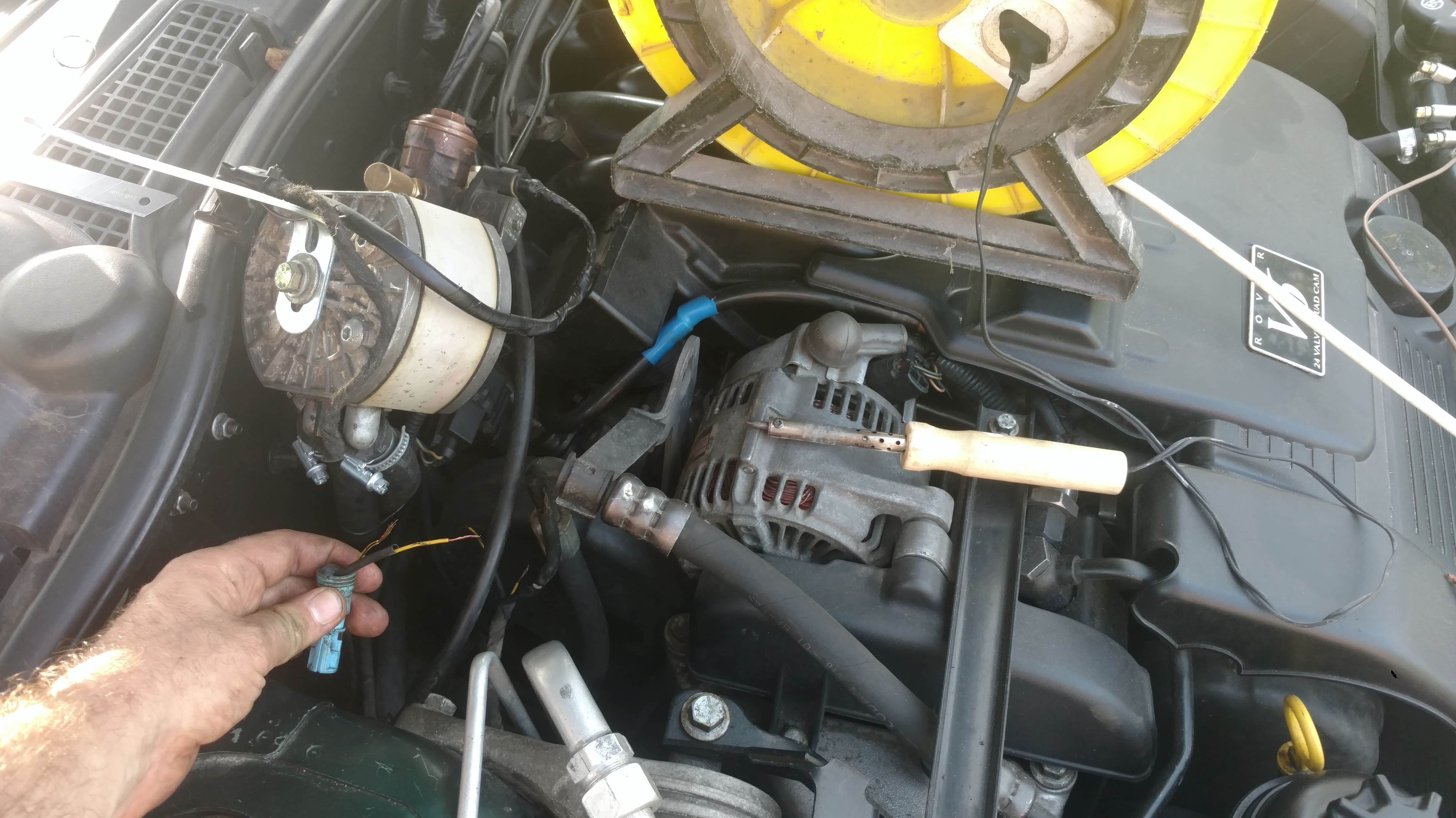

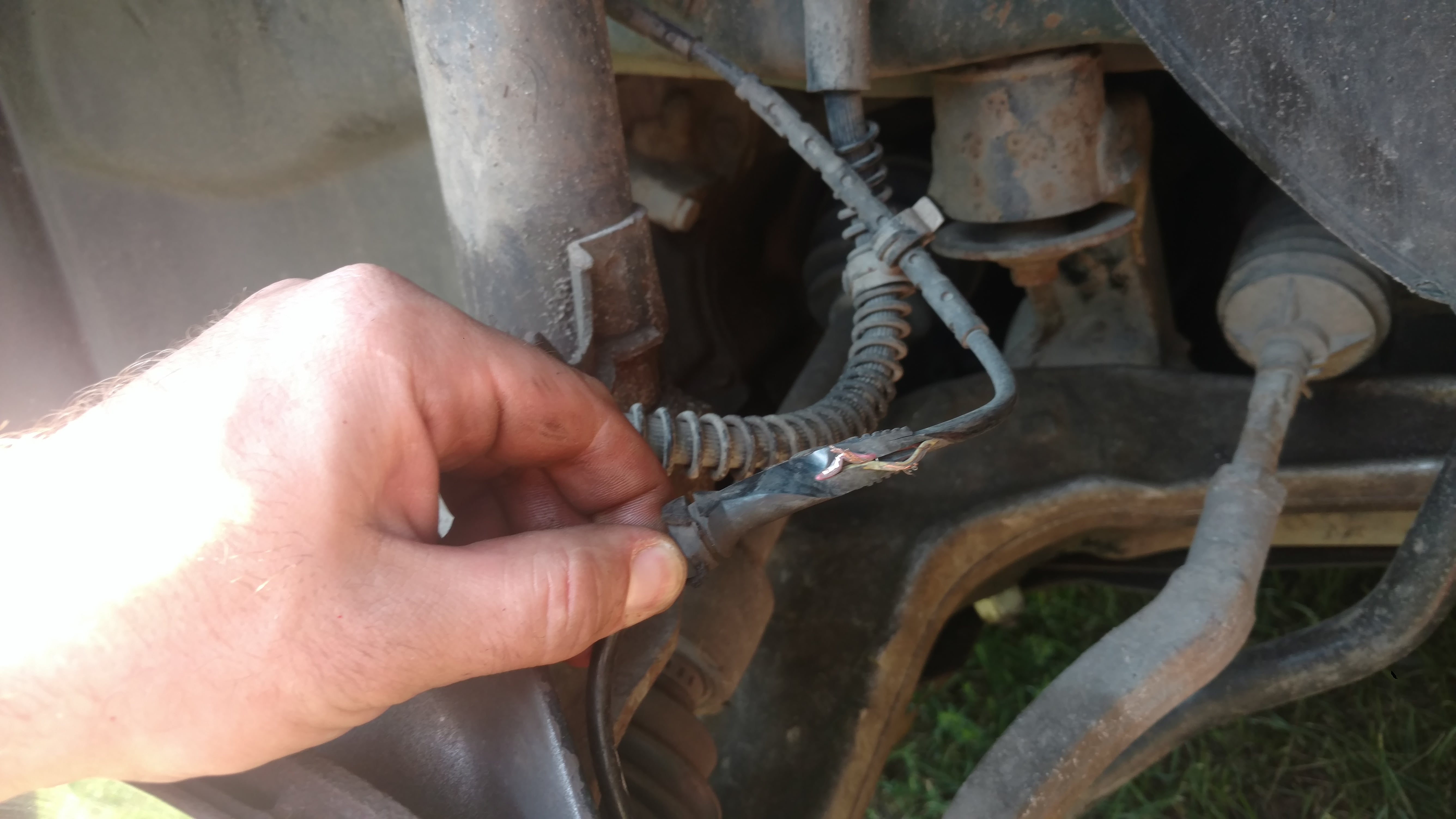

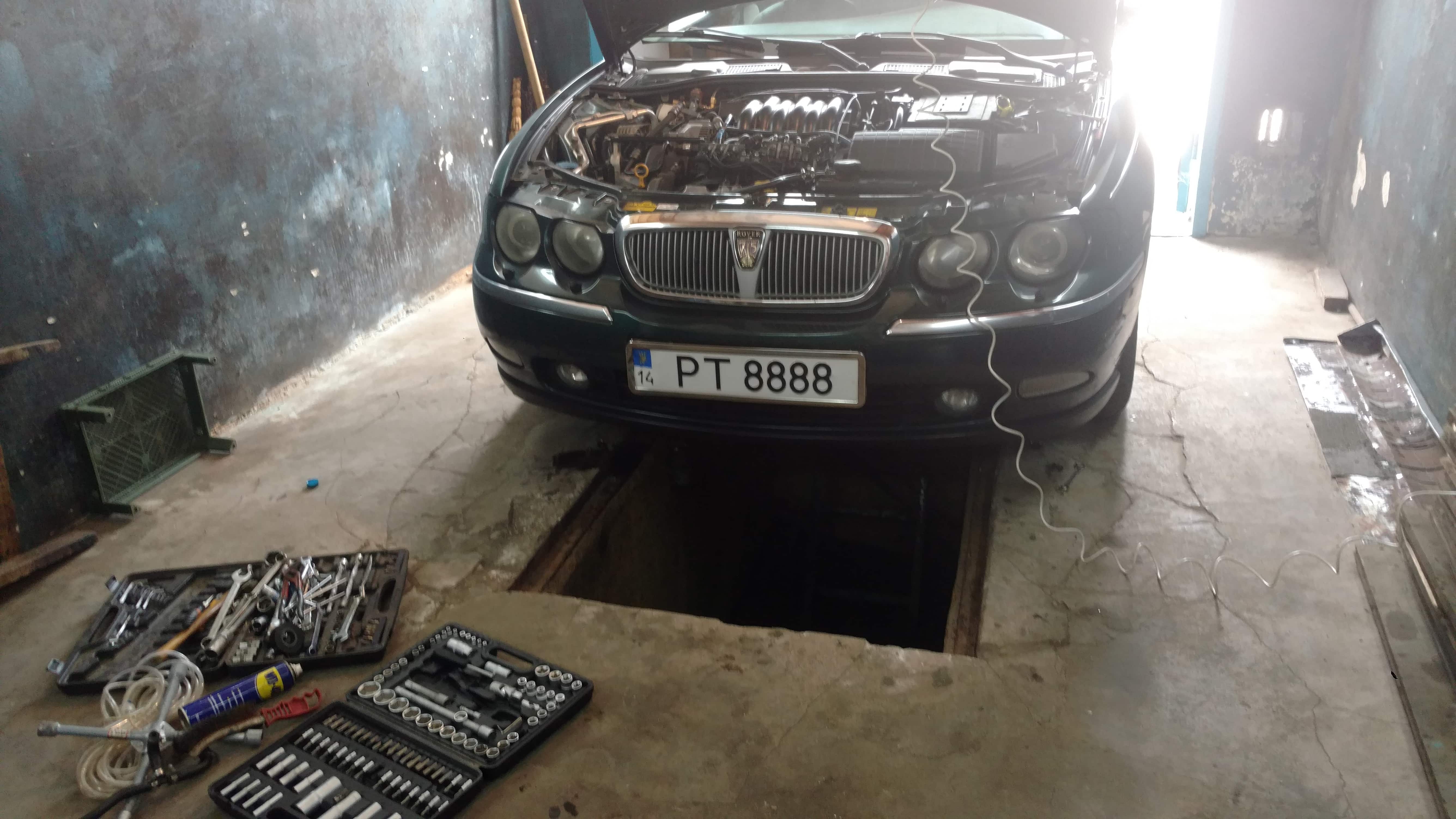

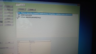

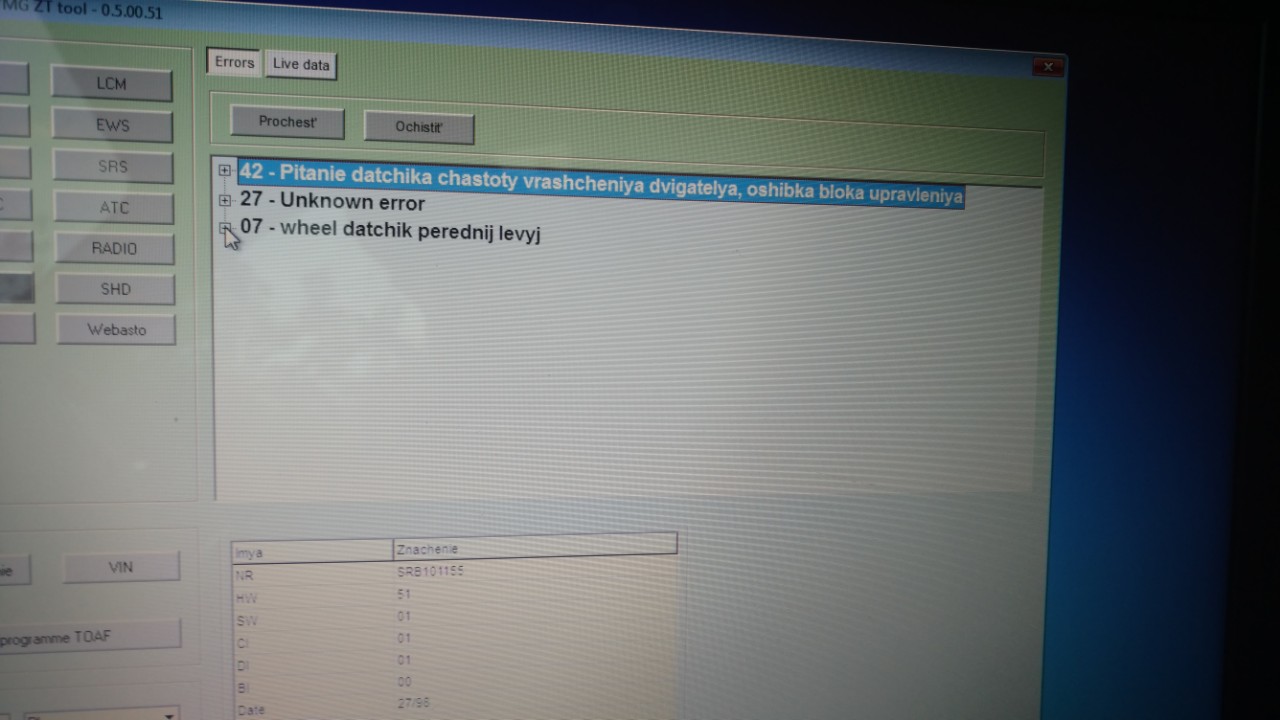

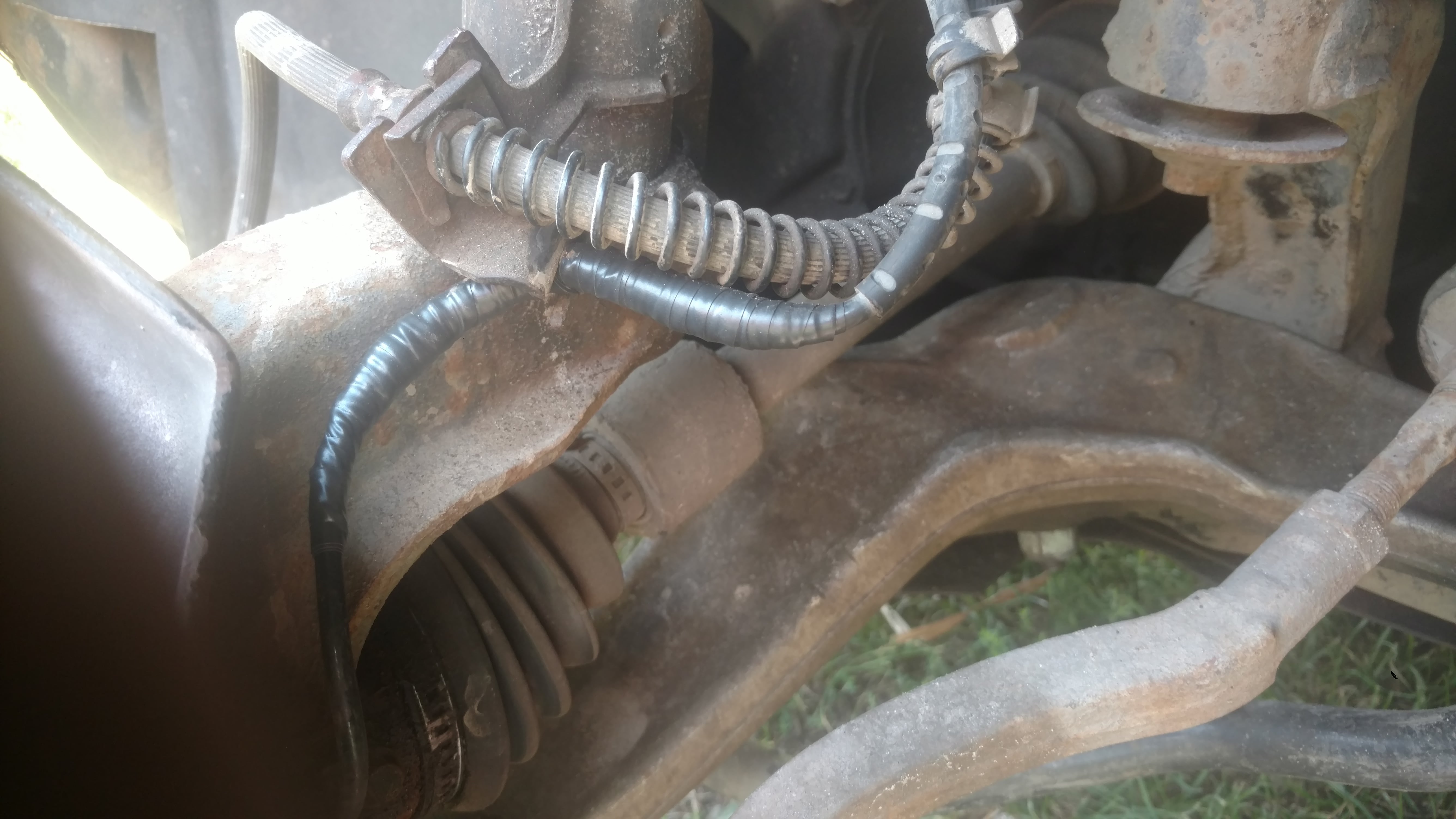

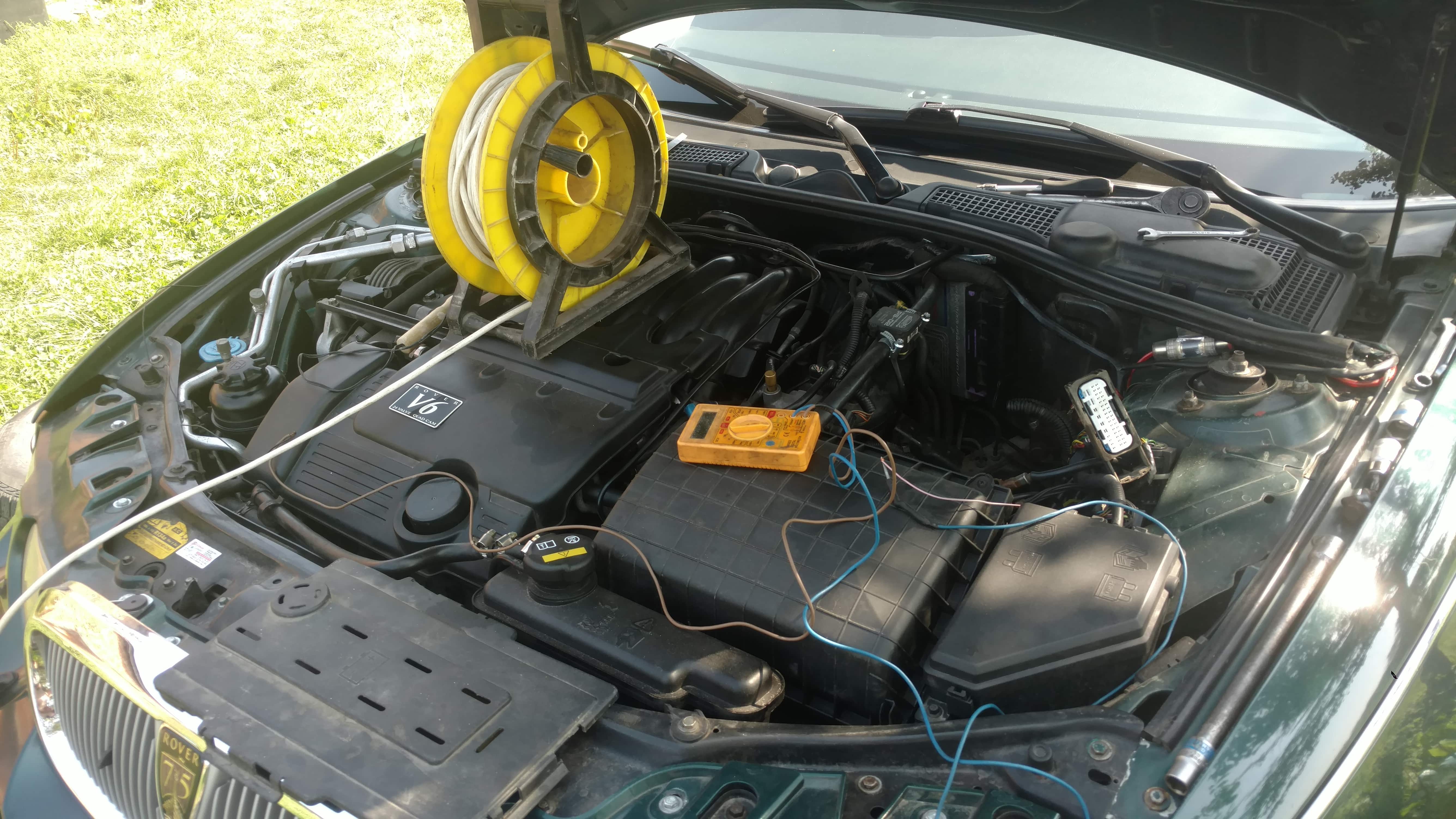

На початку місяця я мав пригоди з системою АБС, тоді по своїй вині забув зафіксувати кабель лівого датчика і він перетерся об диск. Вчора знову загорілась лампочка АБС і перестав працювати спідометр і одометр, я подумав, що мій ремонт кабеля на цьому скінчився, але підключивши комп, діагностика показала передній правий датчик. Знявши датчик, візуальний його огляд претензій не викликав, плюс до всього він прозвонювався тестером. Вирішив перевірити проводку від датчика до блока АБС, знаходиться він одразу під акумулятором, тому десять хвилин роботи і роз'єм в мене в руках.
Залишилось саме складне - знайти обрив, але почав розмотувати проводку від датчика і одразу ж знайшов) Моя гіпотеза така: колись хтось хотів поміняти датчик і розкрамсав роз'єм від нього, тому зі шроту прикриті другий на скрутки, от і скрутки окислились і перестали давати нормальний контакт.
На фото видно паяльник, тому я думаю ви догадались, що я все почистив спаяв, і ніякої ізолєнти, тільки термоусадку.

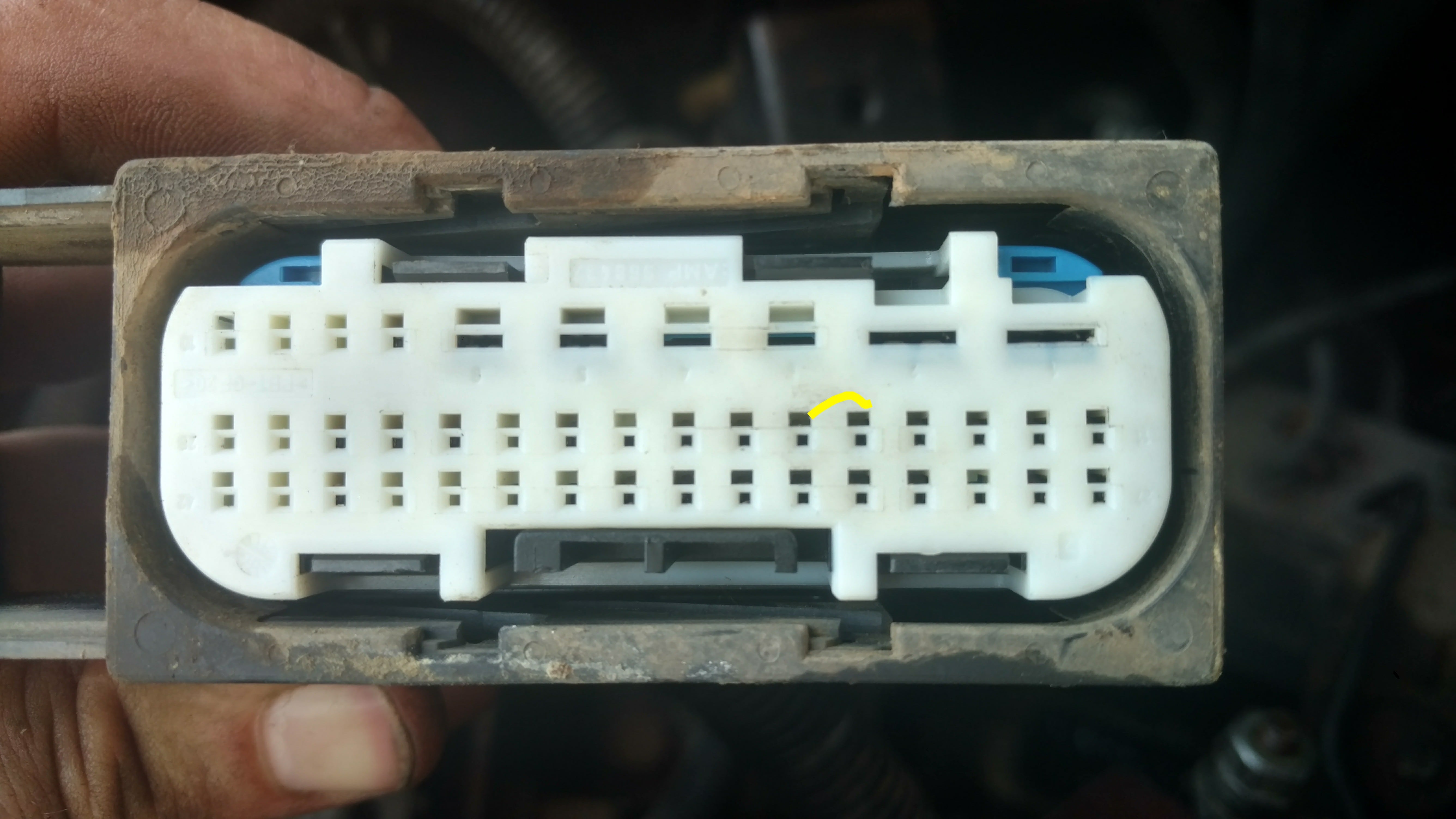

А наступне фото для всіх в кого така ж машина і не працює спідометр, прозвонюйте ці піни в блоці АБС.
І так приємно стало коли виявилось що все таки в одному дроті десь є обрив і я був правий)Залишилось саме складне - знайти обрив, але почав розмотувати проводку від датчика і одразу ж знайшов) Моя гіпотеза така: колись хтось хотів поміняти датчик і розкрамсав роз'єм від нього, тому зі шроту прикриті другий на скрутки, от і скрутки окислились і перестали давати нормальний контакт.

Re: Rover 75 2.0 v6 АКПП
шо в ровері як і в бесі швидкість знімається з датчика абс?А наступне фото для всіх в кого така ж машина і не працює спідометр, прозвонюйте ці піни в блоці АБС.

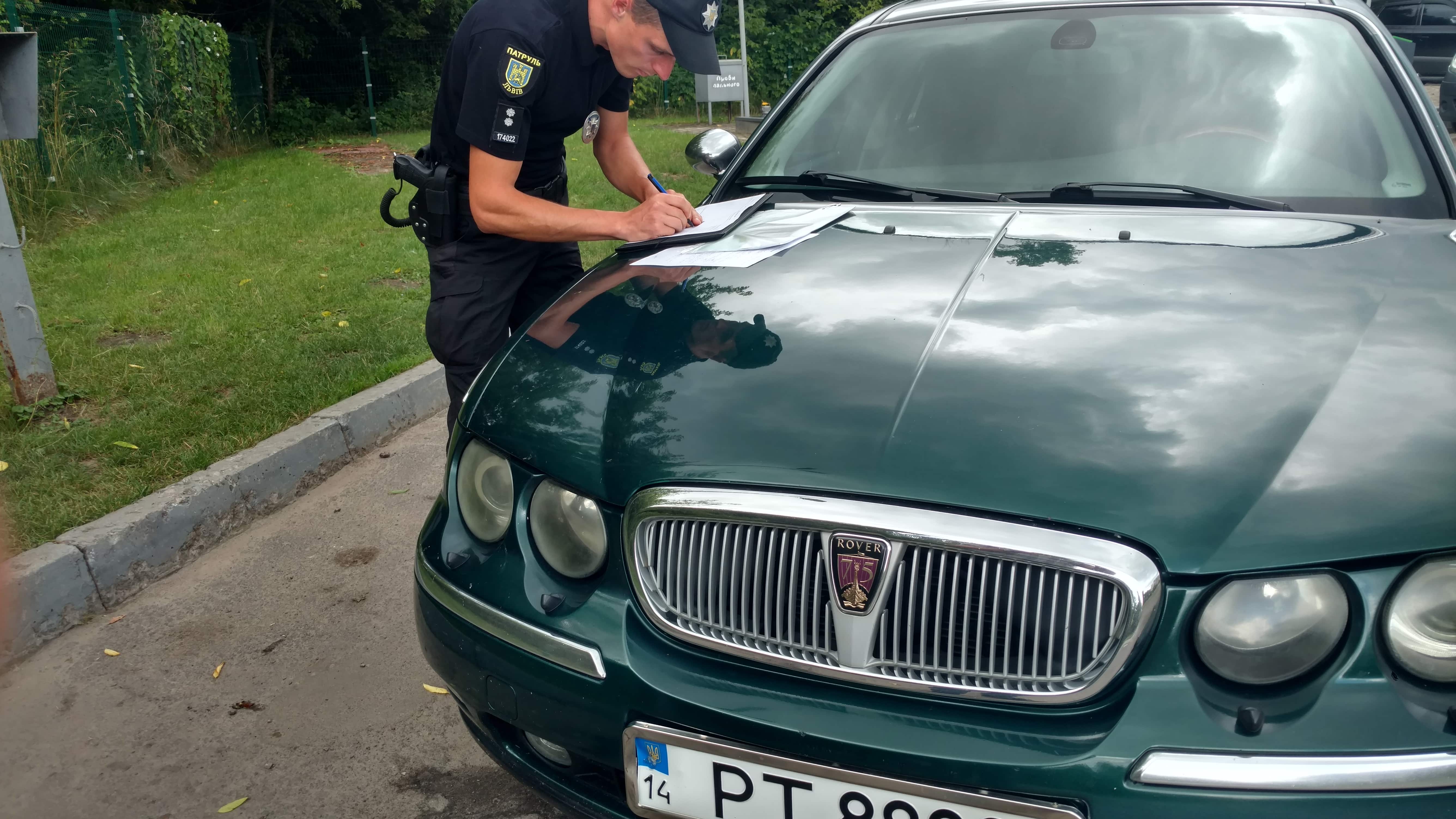

Так, проблеми проблемами, а бж вести потрібно.
Почну з поганого, яке закінчилось хорошим.

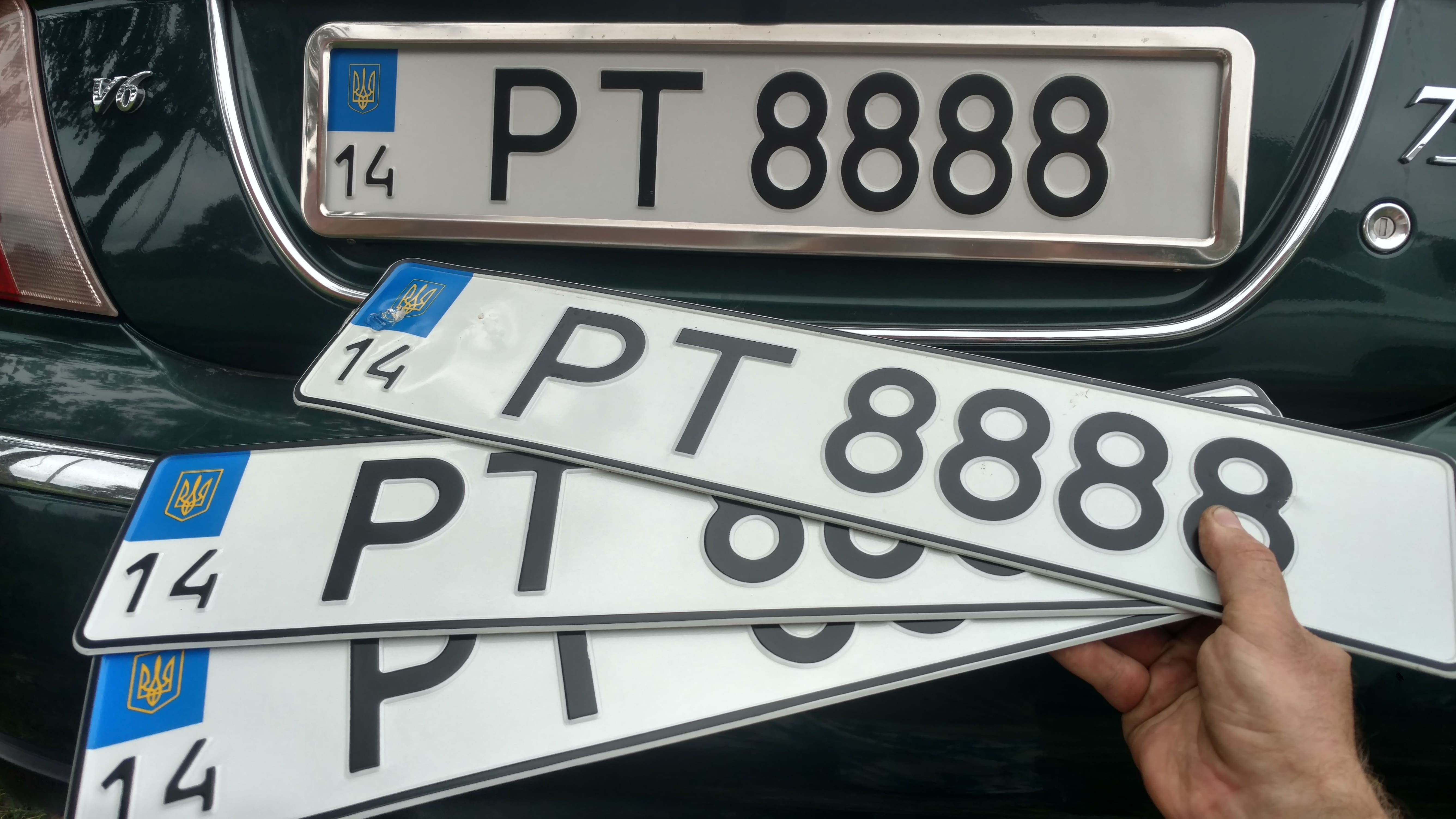

Подія сталась ще 14.07 заїхав я на заправку купити води, через дві хвилини виходжу, а жіночка яка заправляли ст кричить мені "вас тільки що вдарили і поїхали, я зробила фото але номера не видно" підійшов до машини побачив наступне я подумав це ж заправка тут камер багато викликав корів і пішов до оператора витягувати відео
https://youtu.be/cdZputfBfyM
https://youtu.be/KWXueQRvZ74
Приїхали кори і оформили дтп з втечечю Редіска швидко знайшли, на протязі двох годин він вже звонив мені і пропонував домовитись, але я вже за цей час побував в його страховій і домовлятись з ним бажання в мене не було, сказав йому що домовитись можна було лише на місці - поїзд поїхав.
В страховій мені відшкодували вартість рамки, вартість дублікатів і вартість поліровки бампера. за номери доречі відшкодовувати не хотіли мотивуючи це тим, що це державна власність, але я довів, що ці номера власність не державна, а приватна.
Тепер в мене чотири бляхи по одній на кожну сторону)
