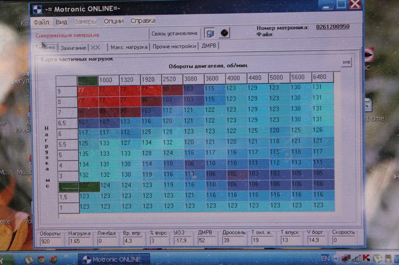

як вже я казав система управління мотронік онлайн вже стоїть давно

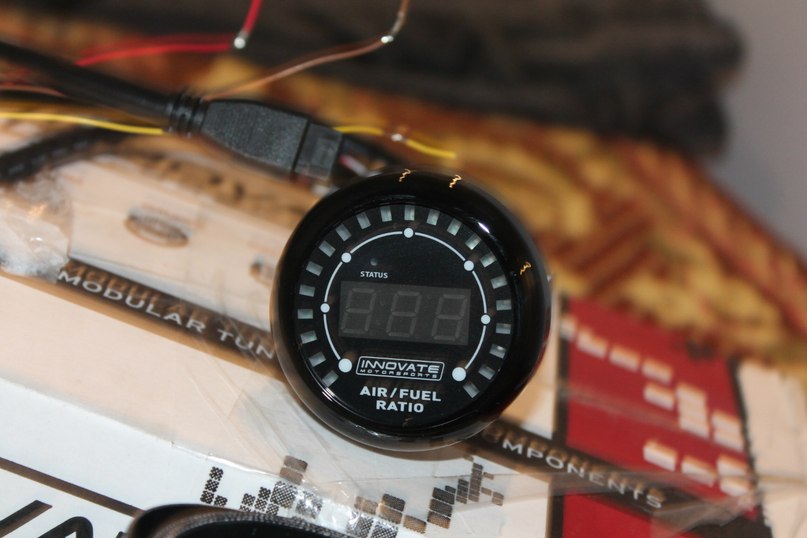

Зображенняшдк іновейт дуже швидка .для настройки набагато краща за аем.

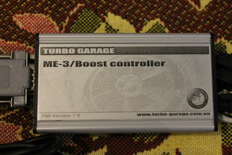

система управління точно така по принципу як в Vomonta на bmw. все стоїть працює .
за 2 роки трохи навчився настроювати зрозумів принципи регулювання всіх карт мотроніка що відкриті

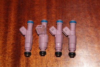

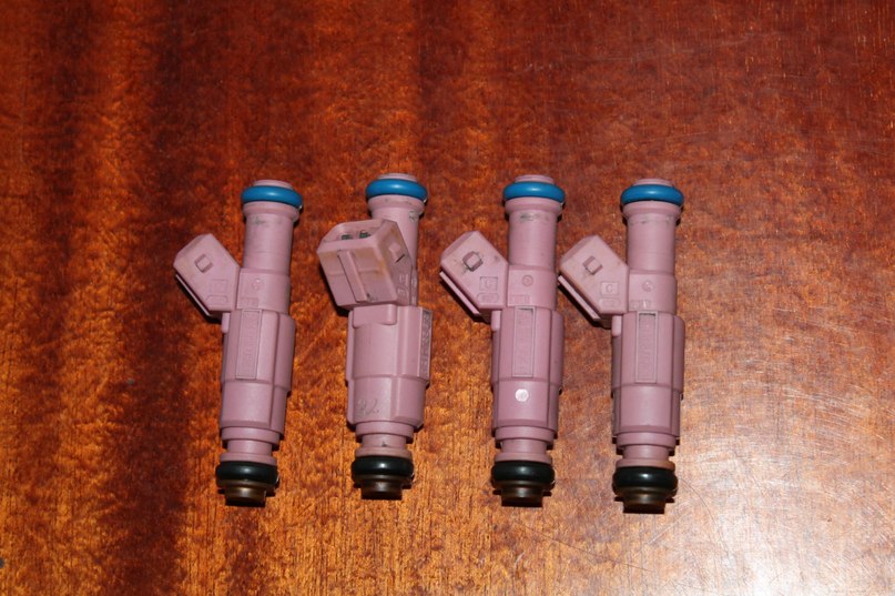

форсунки 570кубів - трохи завеликі - попробую якшо не скручу на малих нагрузках на нормальної суміші то поміняю на 440. але в них швидкість реакції 0.7 мс а в моїх 1.2
і в мене вприск на хх 3.5мс приблизно думаю має заканати.

так на 0.5 бара .ну можливо 200. але крутний момент має збільшитись в 1.5 раза по розрахункам тобто 270 нютонів на 0.5 барах . а зняти я збираюсь 300 конів на ті турбі при 1.5 барах :unsure :-) + в мене буст по передачах .і від дроселя .короче на пів дроселя можу зробити 0.5 а на повний 1.5

andriy320e30 писав: шдк іновейт дуже швидка .для настройки набагато краща за аем.
помню колись мені деякі люди доказували мол "навіщо платити більше".
а от ти вже не перший від кого я чую що АЕМ на фоні з інновейт - ГЕ :)

vovka писав: а от ти вже не перший від кого я чую що АЕМ на фоні з інновейт - ГЕ :)
зараз пошукаю і покажу чому аем ге іменно для настройки, а так як просто прибор може бути .
от лог з маф емулятора .тут видно наскільки аем повільніша за іновейт. короче на аемі суміш на перехідних ржимах ненастроїти :-) а я спочатку заказав аем на стрілочку з червоною підсвіткою заказав, щоб в салон вписалась ,а потім передумав бо точна настройка головніша :-)
