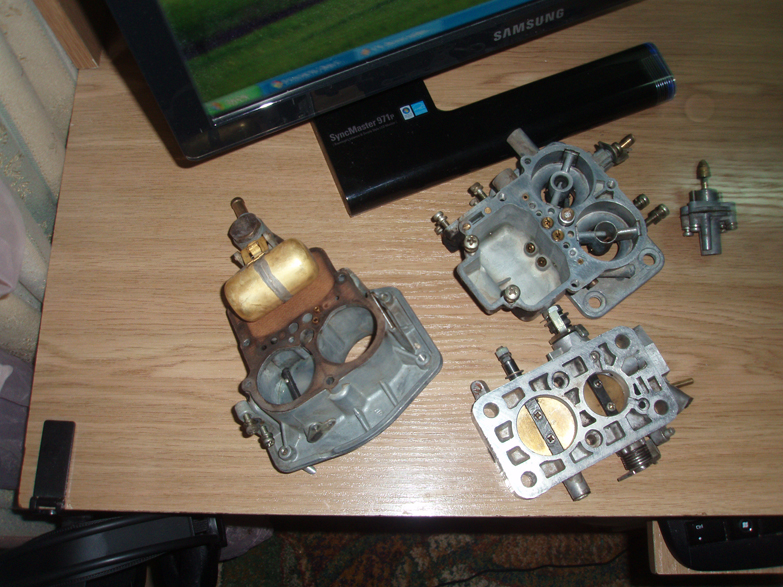

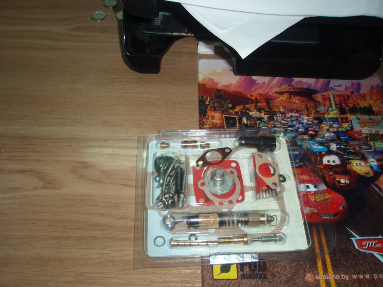

Напевно сьогодні мене можна додавати в банду вазоводів. 8) :D
Розібраний карбі все в ньому почищено
Куплено ремкоплект 60грн і хімку 40грн.
Тільки як тепер то всьо зібрати!!!! %)
