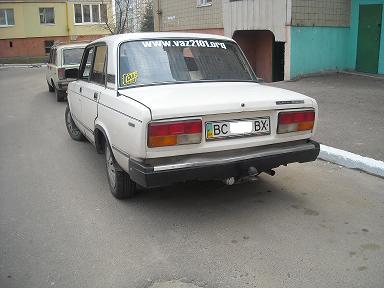

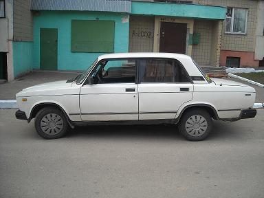

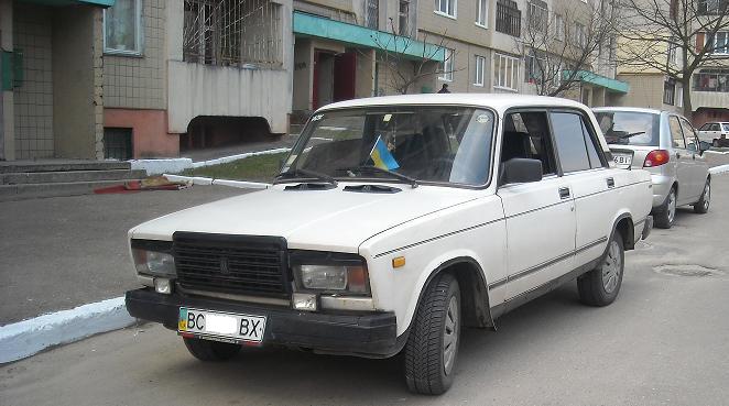

Повідомлення vazik » Сер, 31 березня 2010, 19:59
Ось пару фоток, яка машина зараз, можливо десь на дорозі побачите!
Правда пора робити косметичний ремонт кузова!
