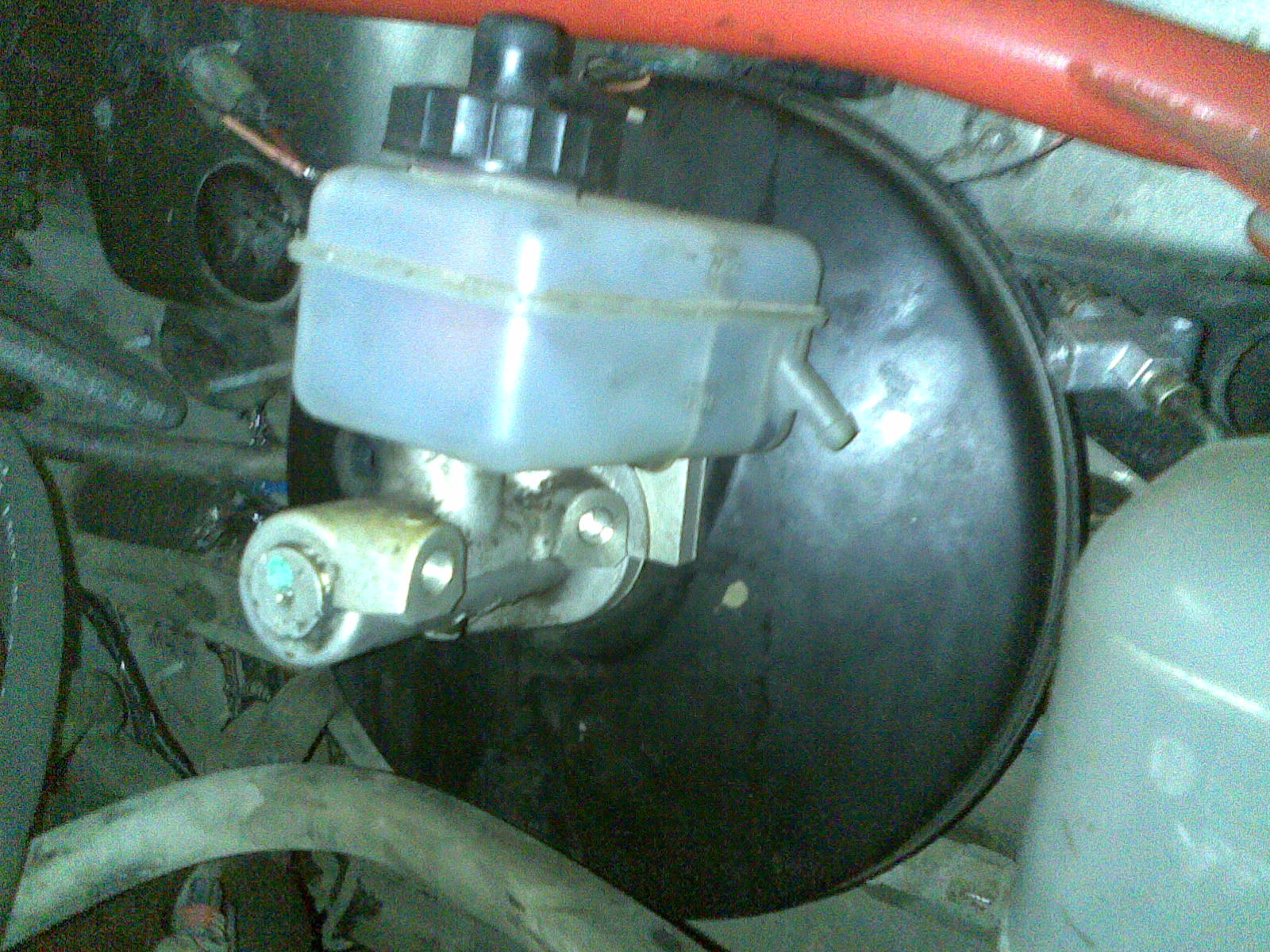

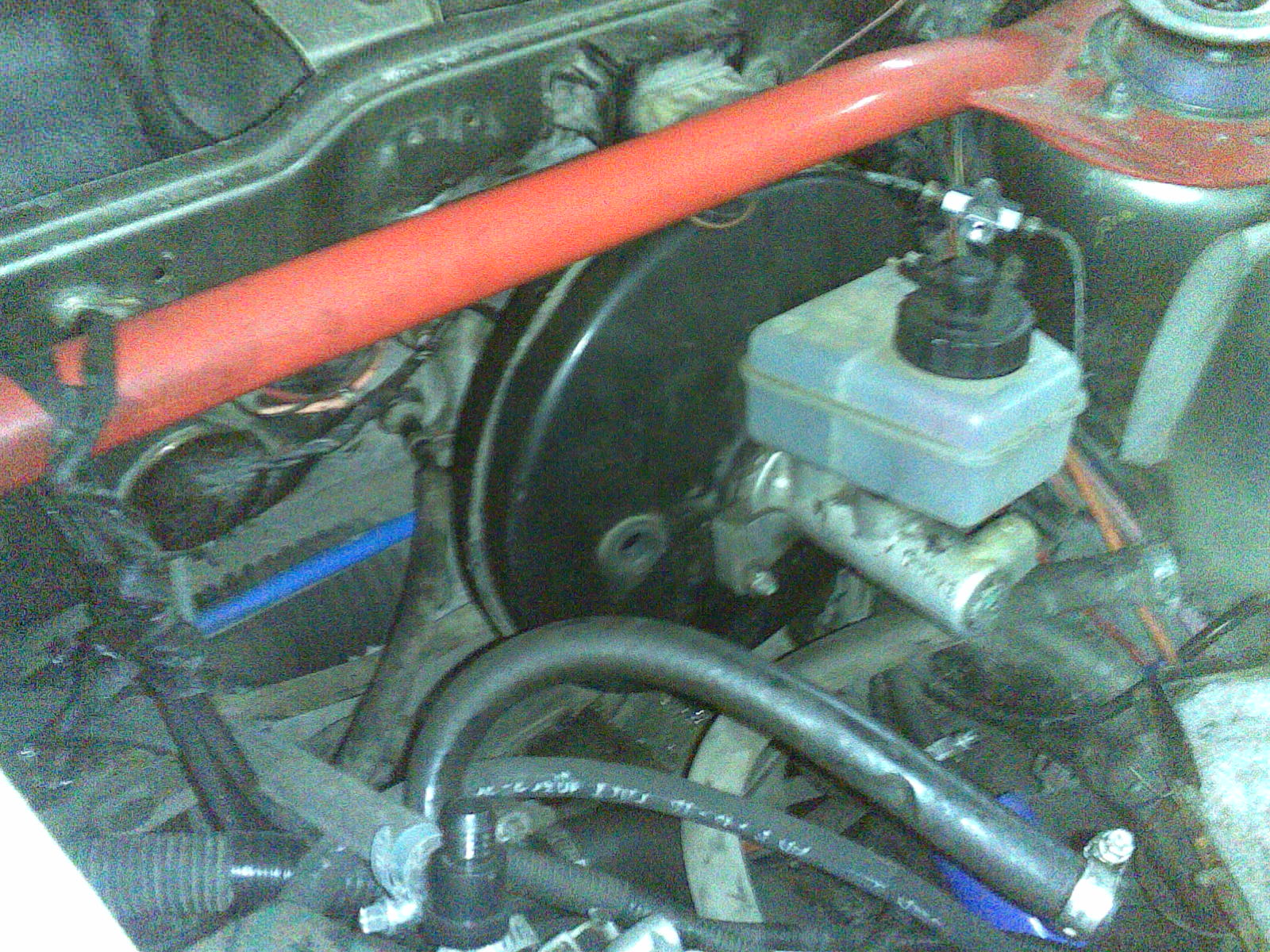

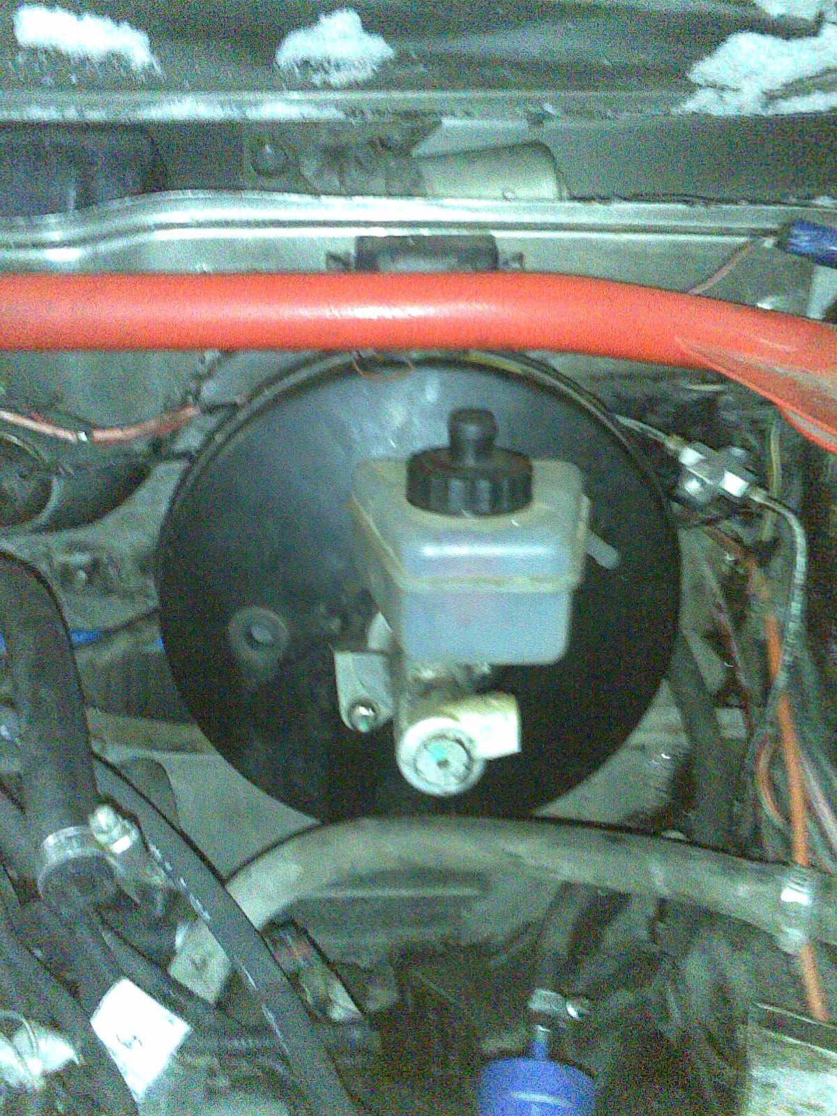

за 2 тижні зробив трошки для машини
замінов вакуум і гтц від бмв 525 все стало без великих проблем є надія що зад не буде перетормажувати оскільки на гтц є вихід зразу на 2 контори

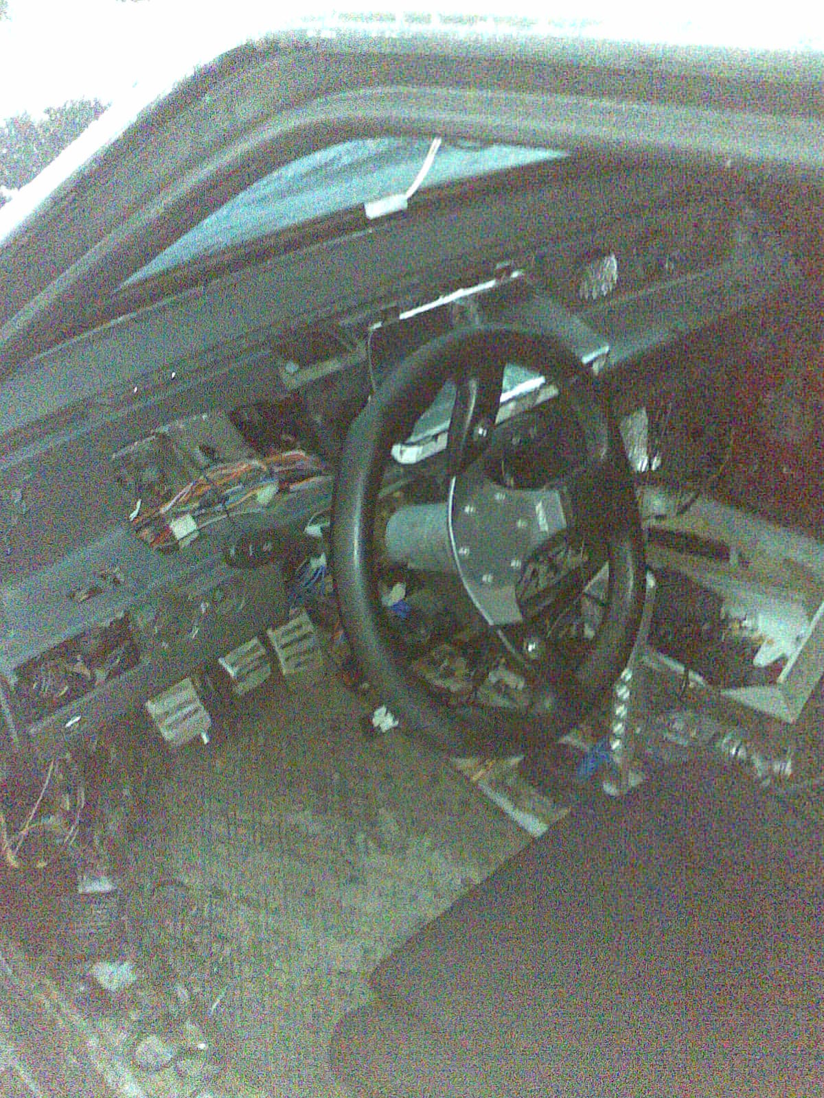

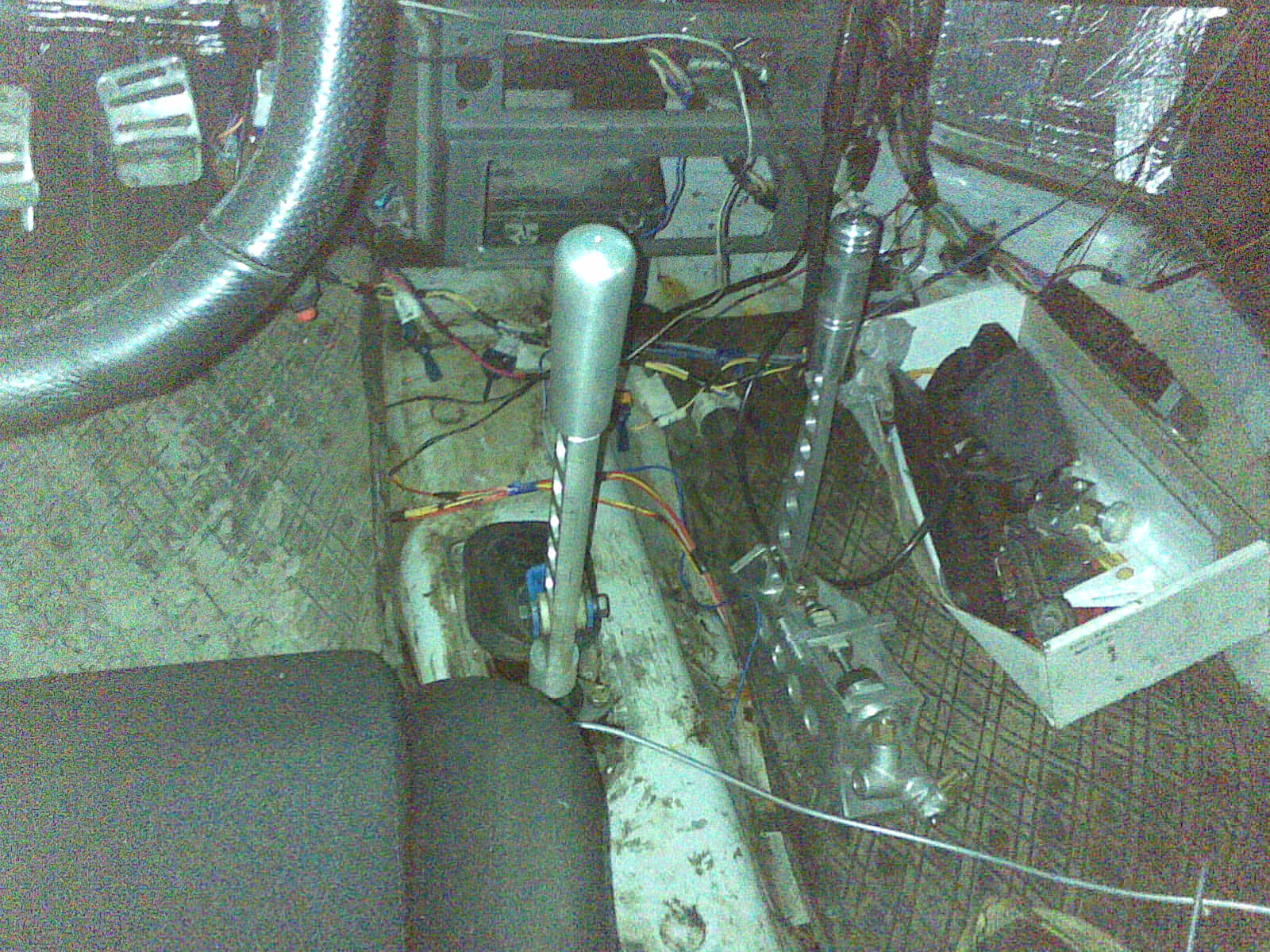

в салоні навів повний стайлінг :oops
викинув сміття ще з минулого року :D

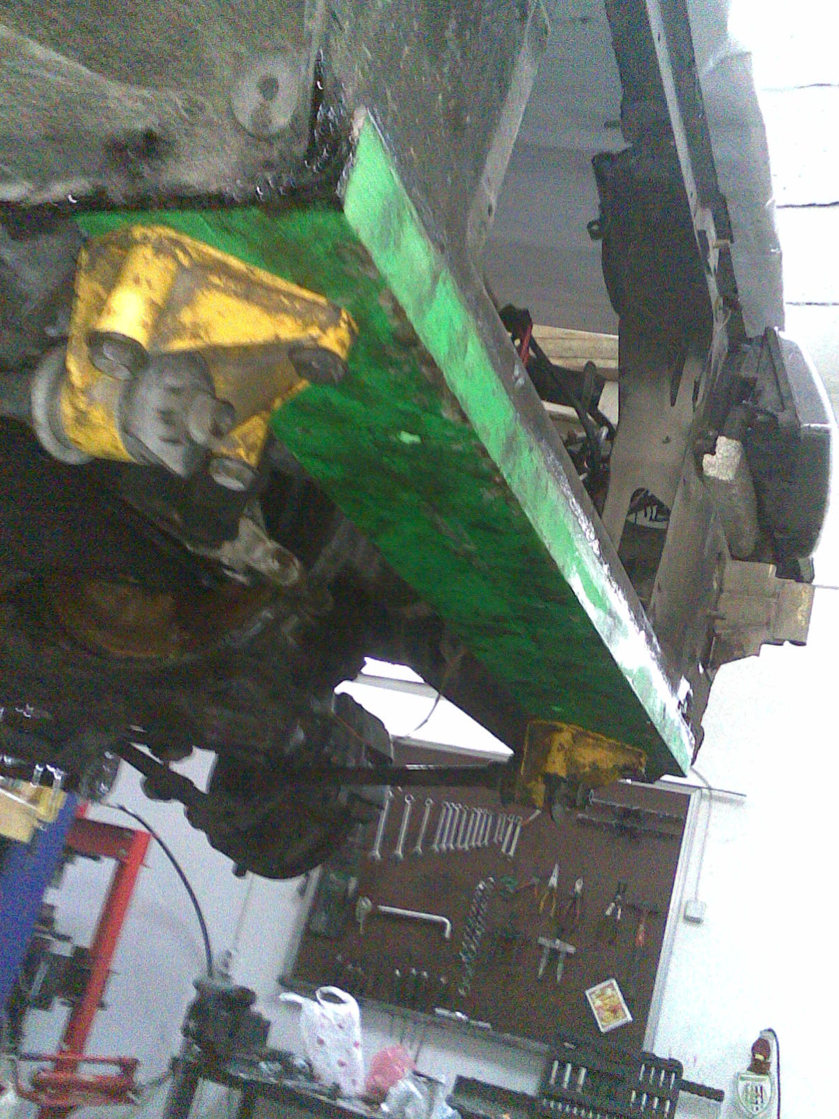

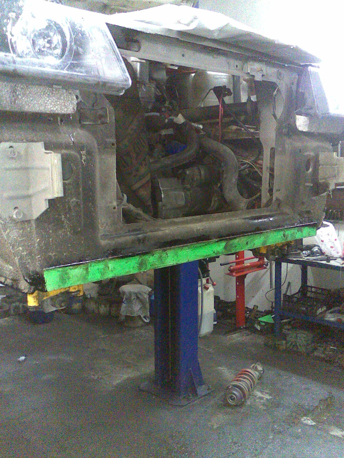

зробив також добру справу пілсилив низ телевізора швелером 4мм
http://delfin.lviv.ua/

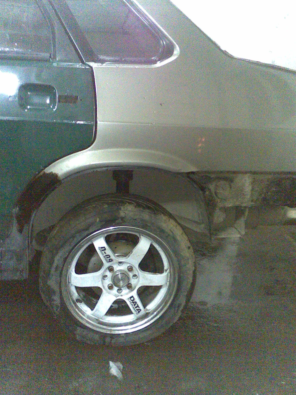

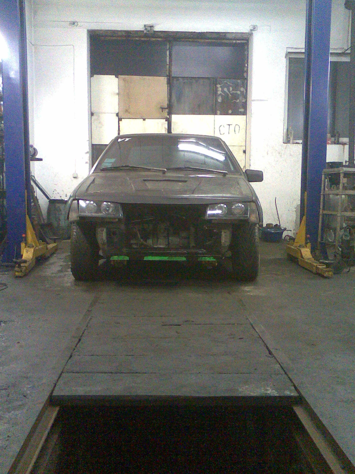

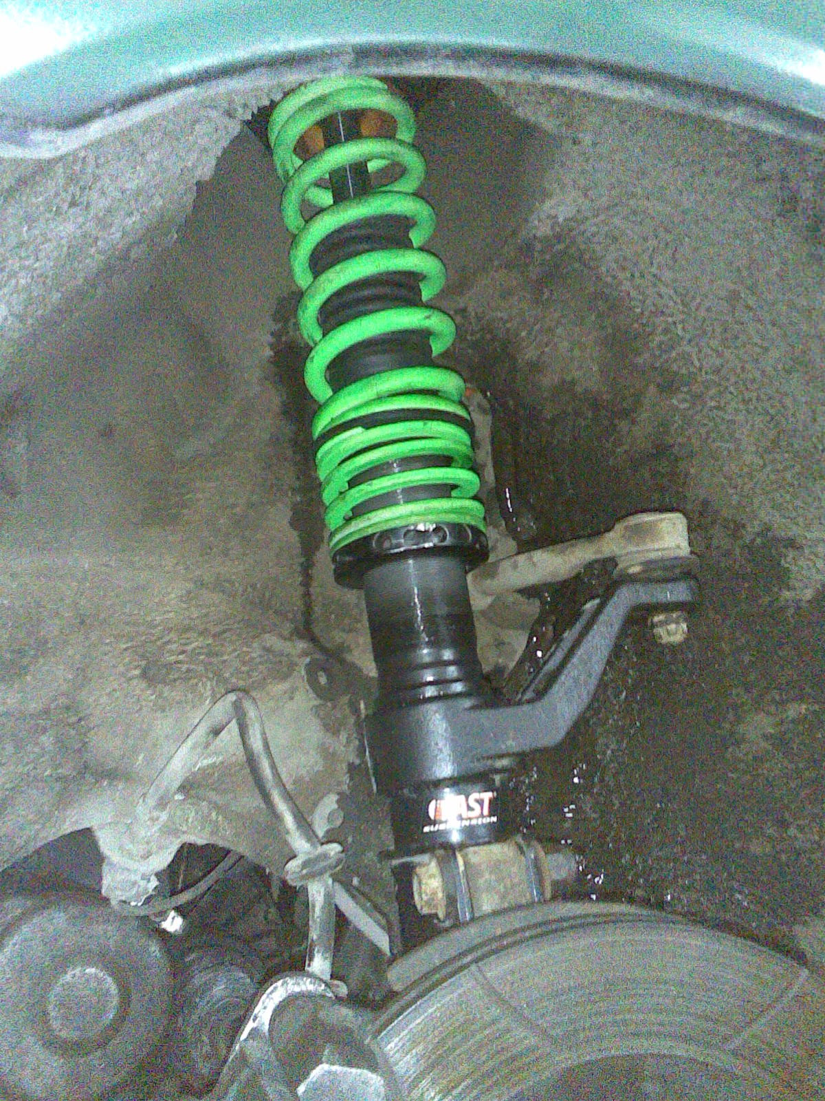

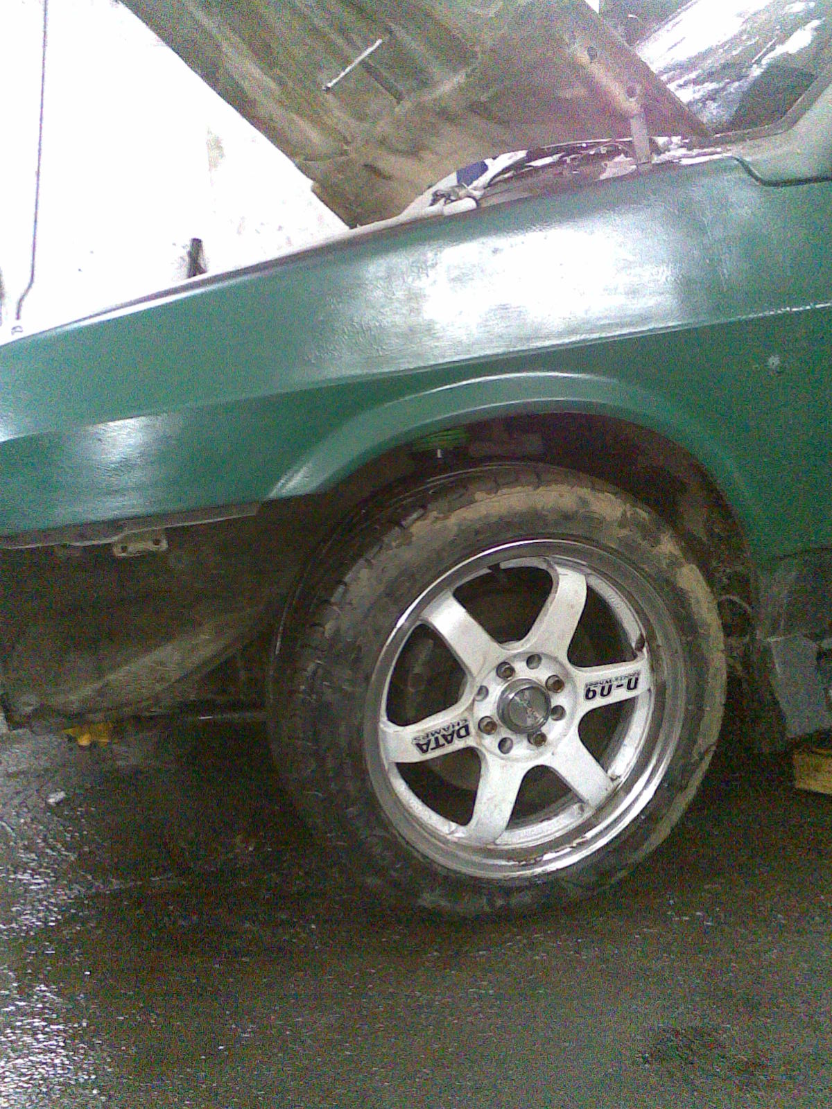

ну і останнє поставив стойки аст спорт лайн
виникла зразу біда передні колеса стали / \ треба підрізати рульові тяги :shock
перед в середньому положені по висоті
забув зняти копита сьогодні вже всьо виправив зад впав на 4 см

Delfin писав:виникла зразу біда передні колеса стали / \ треба підрізати рульові тяги
:shock
Delfin писав:зробив також добру справу пілсилив низ телевізора швелером 4мм
уххх :happy

вот так кут 3-5 градусів
Re: 99 vaz
Повідомлення b_andriy » П'ят, 19 березня 2010, 23:17
а не буде жрать резінко :| ?

з рульовими тягами то не проблема!
в тебе рульова 2108 чи 2110?
геометрія переду повинна бути в пределах +-1 граду не більше.
вид хпереду достатньо строгий,
чого давав швелер?
як краби стали на новий усилітель, краби стальні?
швелер варив, чи просто прикрутив довшими болтами?
шо в крабах?(резина поліуритан)
розтяжки в тебе стандартні чи з регулюванням кастору?

рульова 2108
кастр в + максимально, развал по -0,5градуса на
колесо, схождение 1мм суммарно так буде
багато читав що низ телевізора біда самар тим більше з нашими дорогами а оскільки мотор став важчим то думаю це буде не лишнім
краби стальні поліуретан
швелер прикрутив болтами підійшли стандартні приварив тільки по кутам що подивитися що з ним робиться
розтяжка чого ??? через пару днів будуть стояти трикутні ричаги

там з теліком завжди проблема, усилиш низ а воно по бокам піде, усилиш бік, воно канає по середині лонжерона там де тормозний шланг кріпиться, кароче всюди.

Delfin писав:вот так кут 3-5 градусів
то ти на око оприділив чи міряв?
...якщо на око то там не більше ніж півтора ;) ...

спочатку було 5 градусів потім тяги скрутили до кінця стало 2-3 сужу по заднім колесам де проставка на 1 градус (5 чоловік з горки з великим трудом штовхали :sing )
ти його обварював?посадив краби на старі діри? де був геморой,чи може все глатко пройшло :ninja які негативні сторони такого усилиння?
