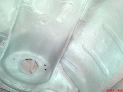

от і я вирішив похвастатись
Re: от і я вирішив похвастатись
Повідомлення Fobos » Пон, 07 лютого 2011, 13:23
t309 писав:їх важче клеїти
Дуже важко клеїти. але еффект від тогов ідчутний таки, потріскати може, якщо погано прогріти то все. Полька, от вона: http://www.avtozvuk.ua/info.php?id=1460
Повідомлення t309 » Пон, 07 лютого 2011, 13:36
ну я зверху буту класти вспінений синтетичний каучук, а на дах ізолон (епіцентр рулить :happy ) а потріскає він навіть як добре покласти просто через кілька років, у мене заводська вібра була ним поклеїна воссихався і потріскав ну але то за 15 років
https://goo.gl/TcJrkr
Повідомлення Fobos » Пон, 07 лютого 2011, 13:46
t309, заводська то не така, в заводськоъ наскыльки я знаю пыд низом ще якийсь матерыал ы той бытум не на голий метал клеїться у мене в ескорті та, бітум. а під ним якась скловата на самому дні, також потріскане.
t309
Повідомлень:5363
Ім'я:t309
Повідомлення t309 » Пон, 07 лютого 2011, 14:41
та не на голий на грунтований, у мене зі скловолокном був тільки у дверках а на днищі і арках простий, всеодно голд виграє і по вазі і по ефективності у тих бітумних листів, та і зимою не буде дубіти, короч я не від фанаря вибрав таку комбінацію, довго думав вагався і зупинився на цьому. зараз навіть думаю що від можна було і без бомба обійтись а все поклеїти голдом і візолом ну але вже пізно :)

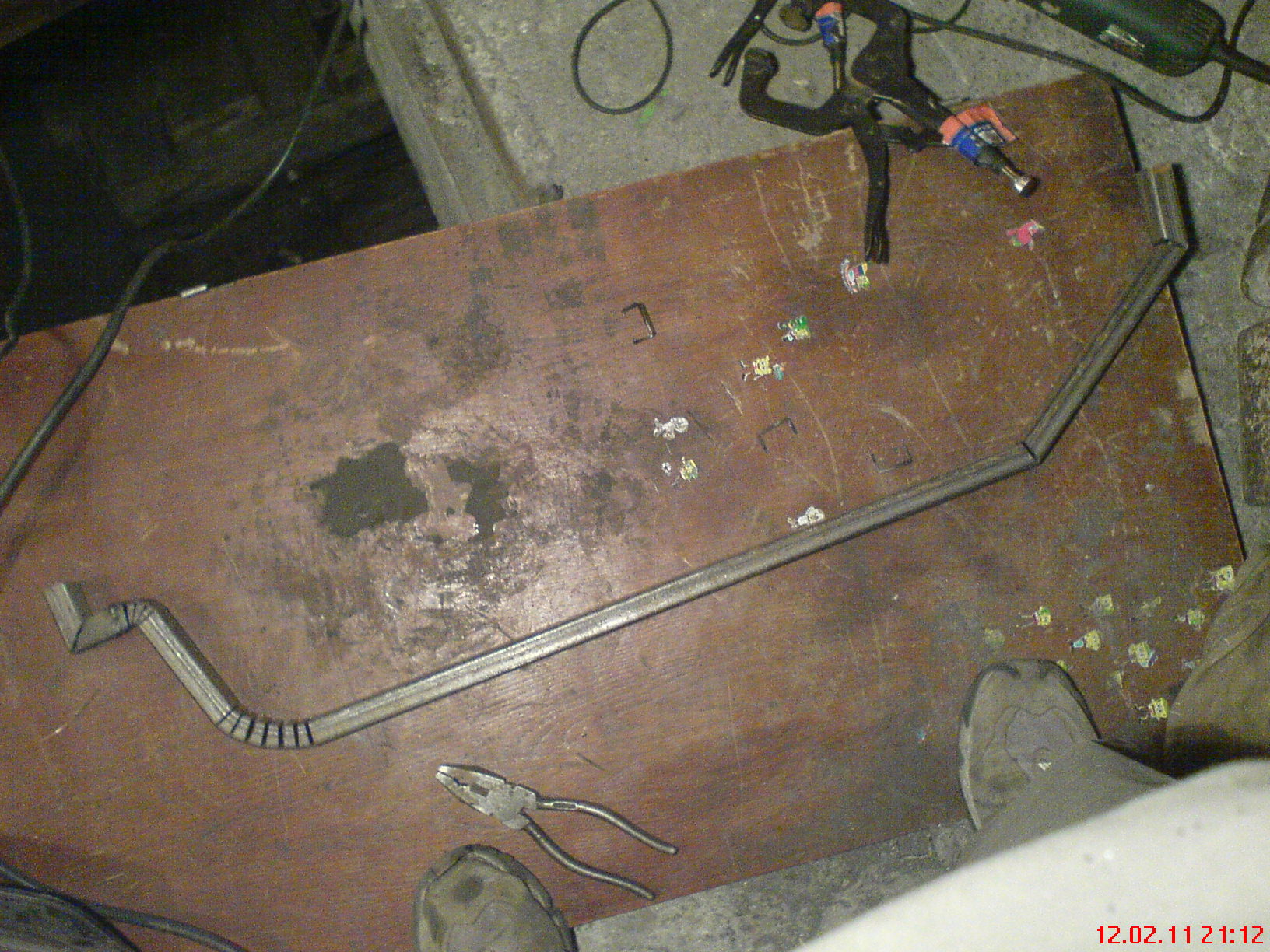

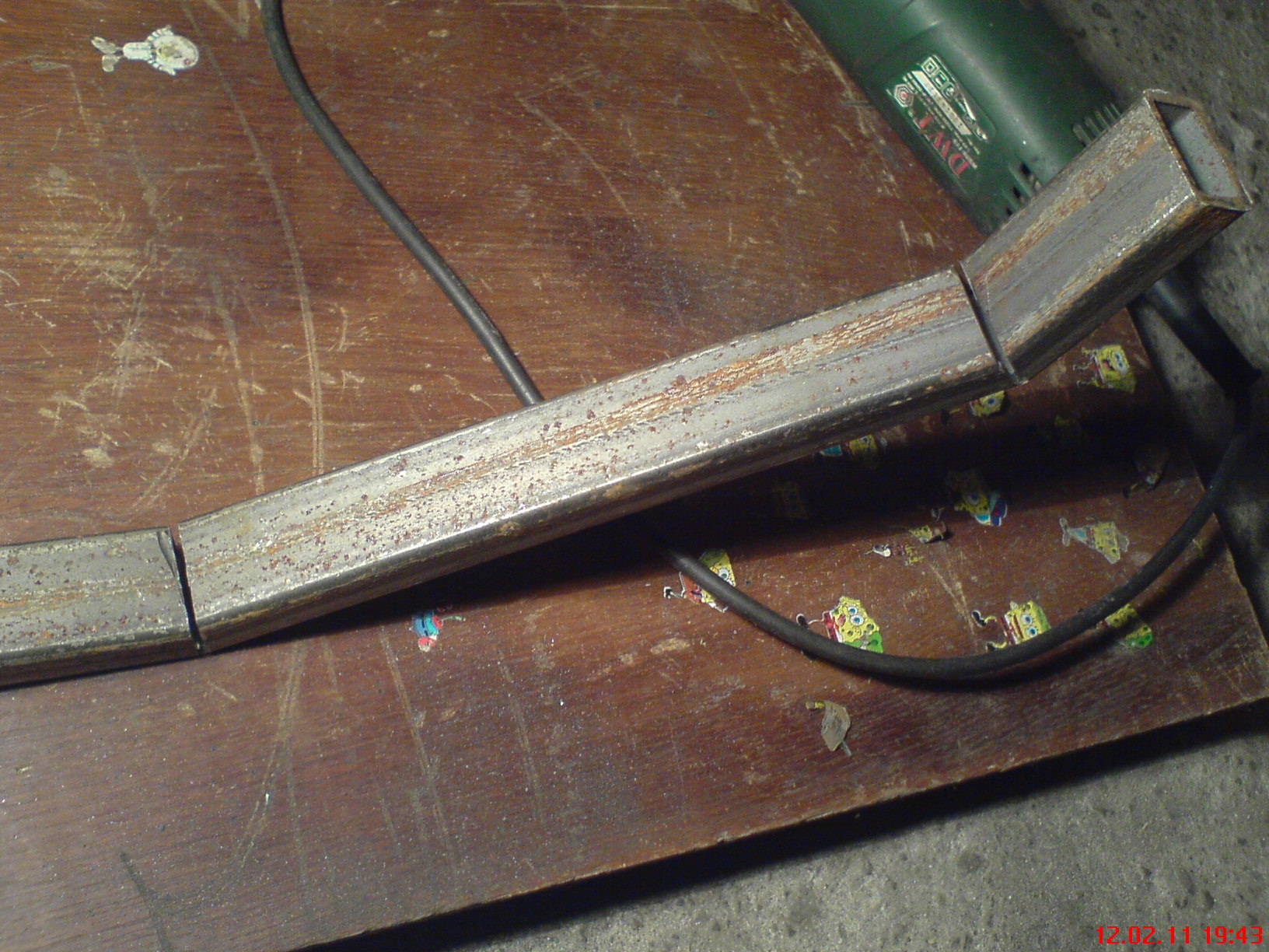

Повідомлення t309 » Вів, 15 лютого 2011, 15:54

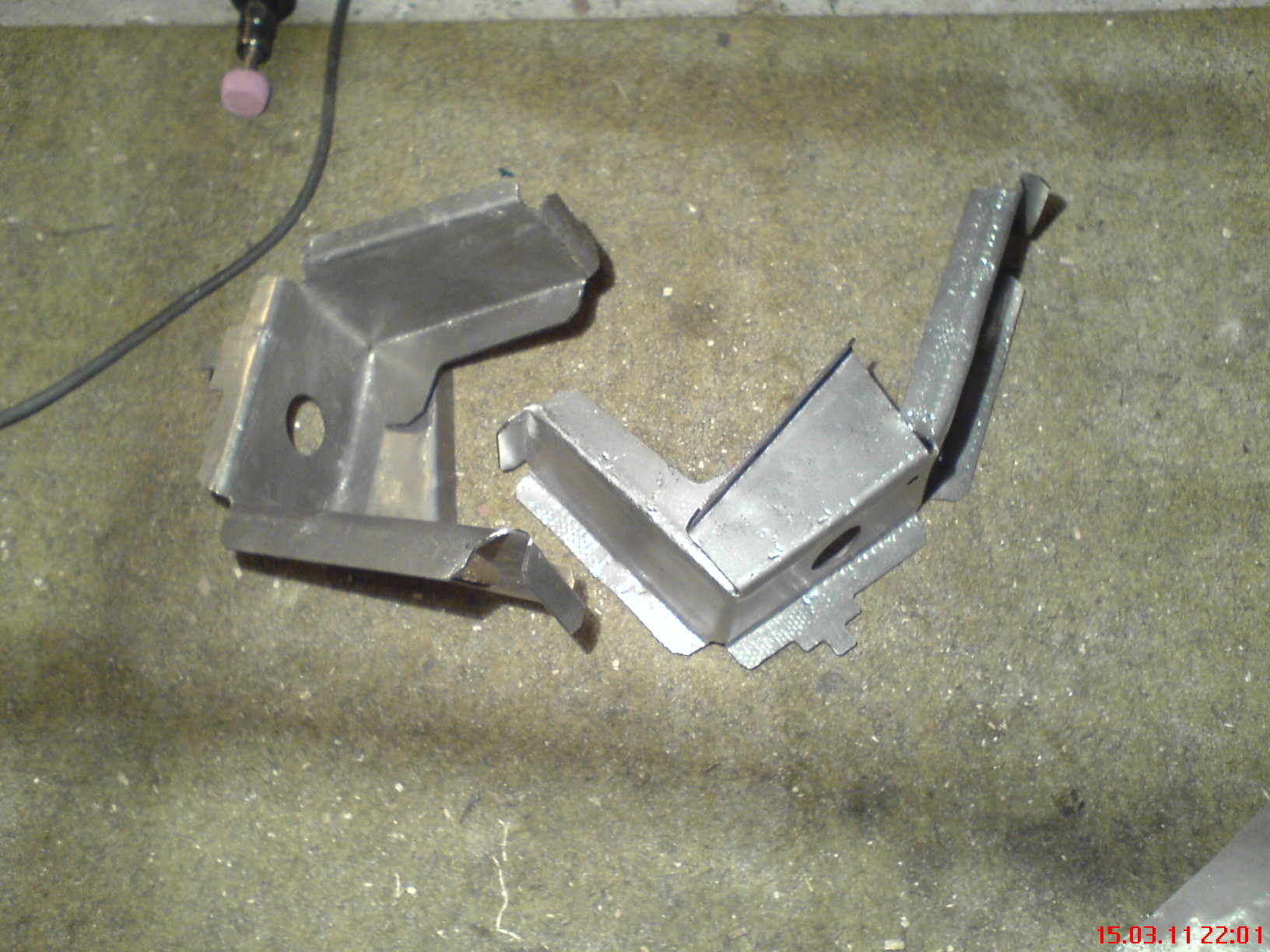

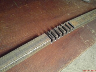

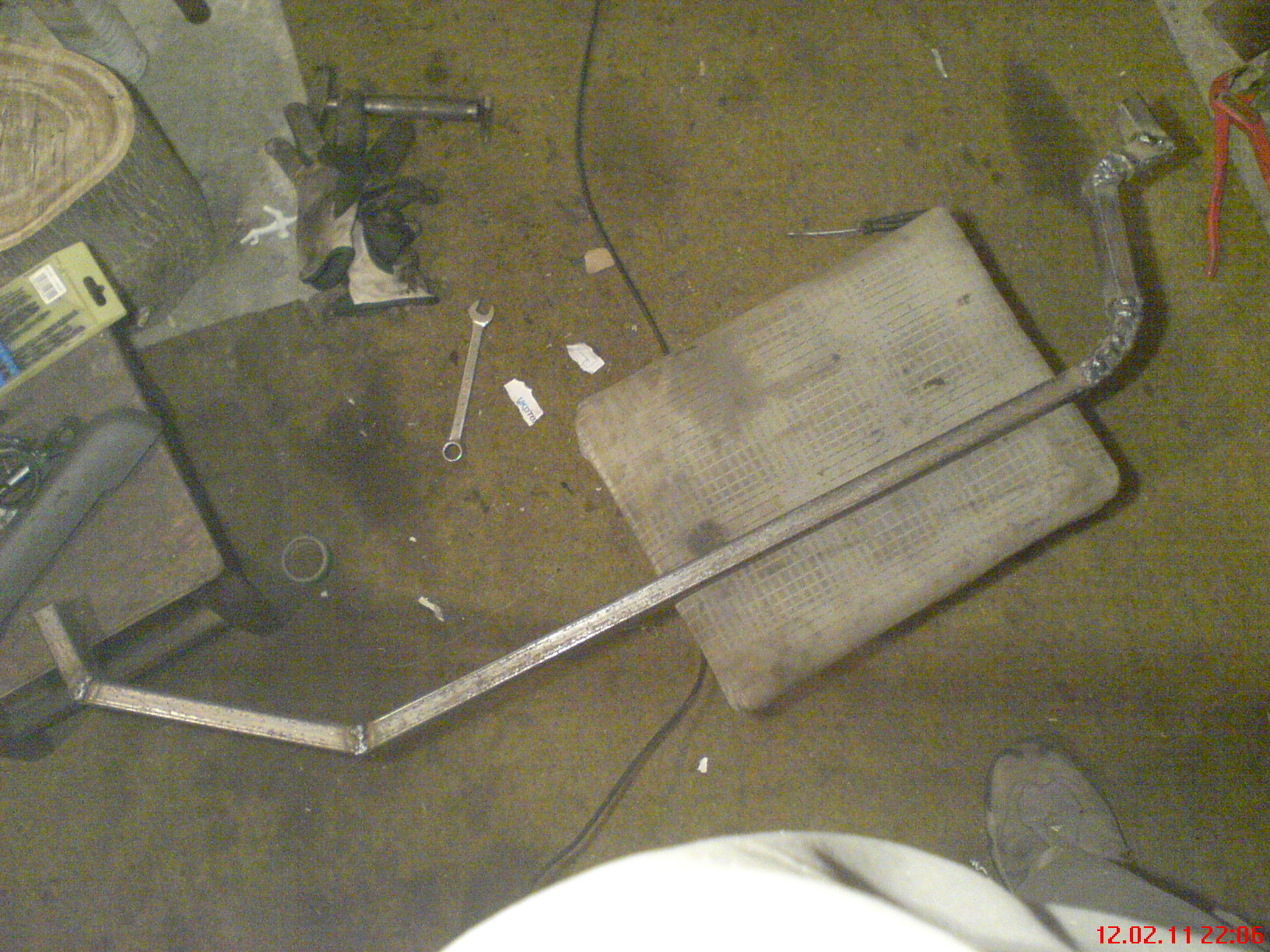

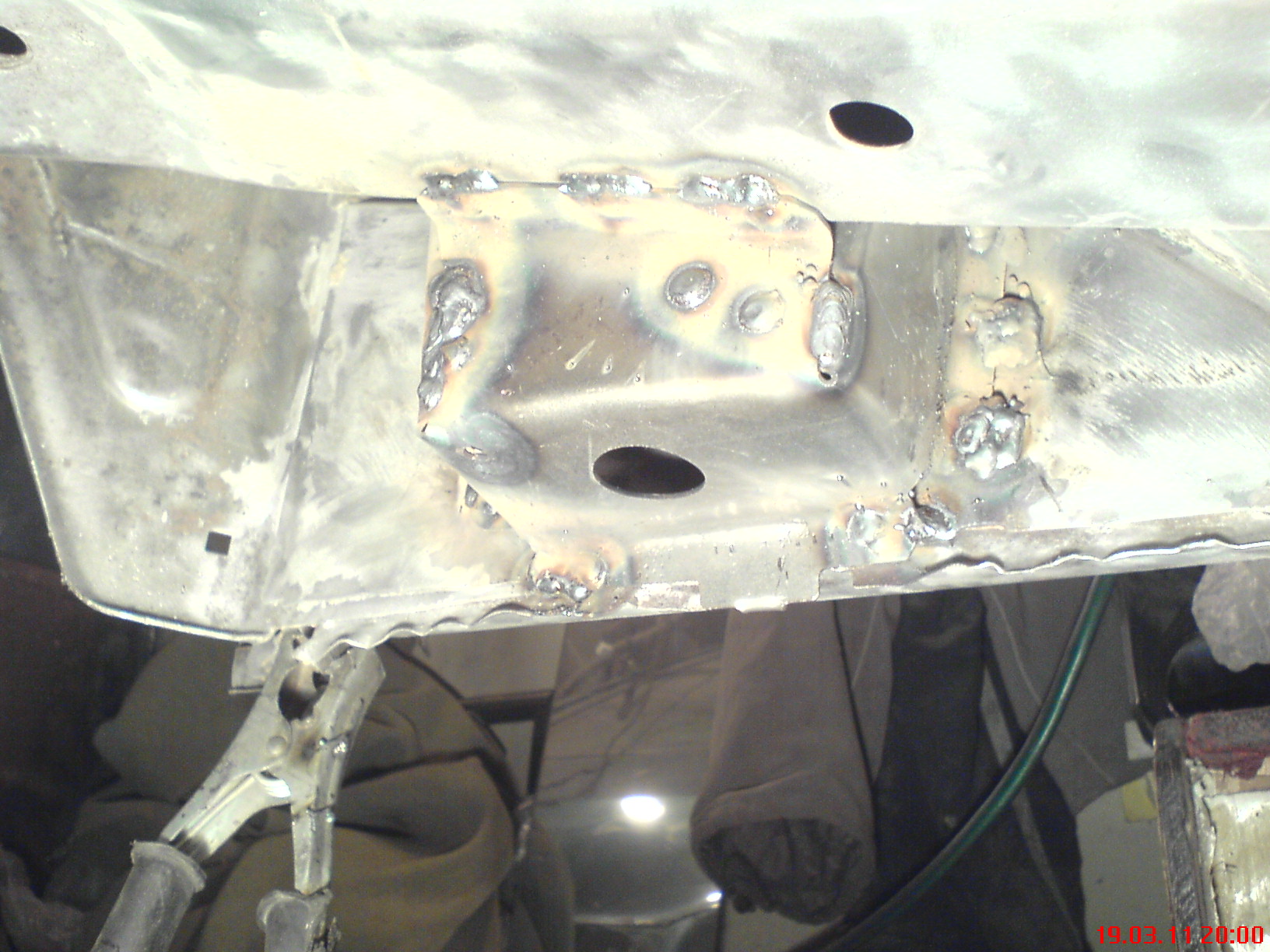

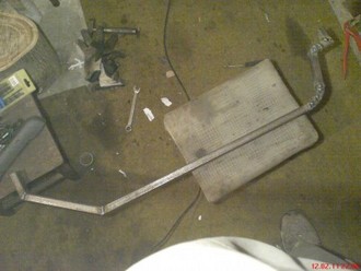

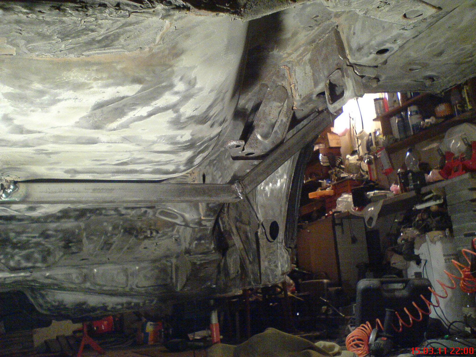

саморобна задня розпорка (точніше підсилювач ніші запаски) :happy

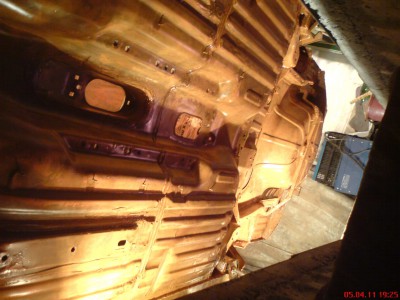

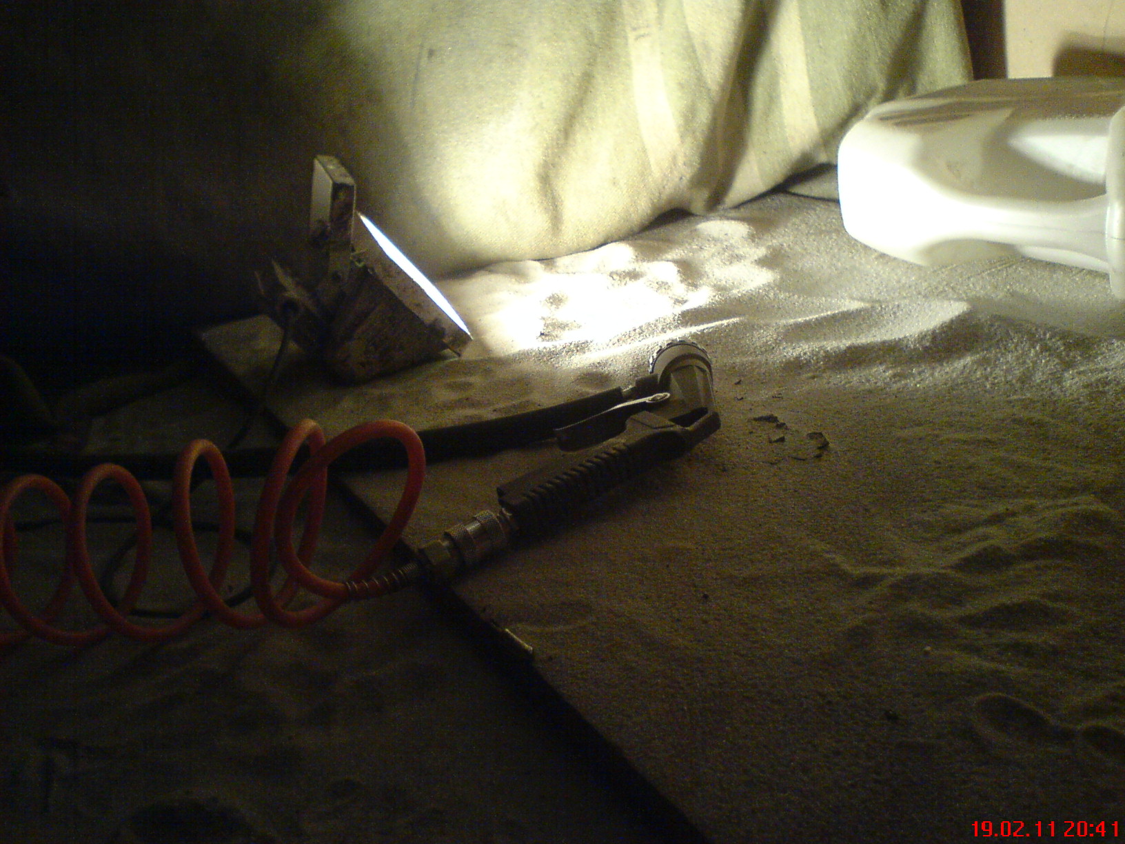

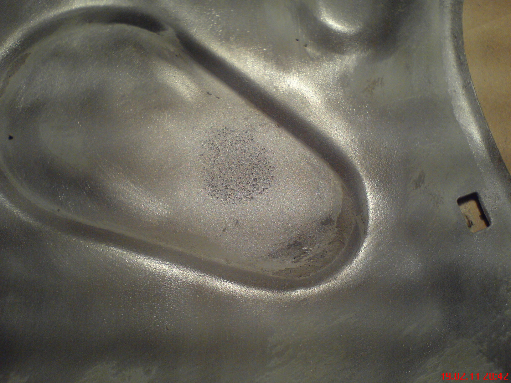

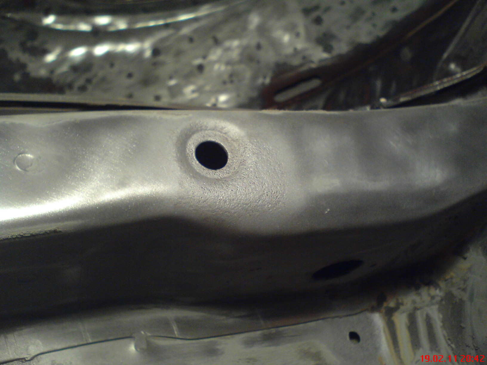

Повідомлення t309 » Суб, 19 лютого 2011, 23:14

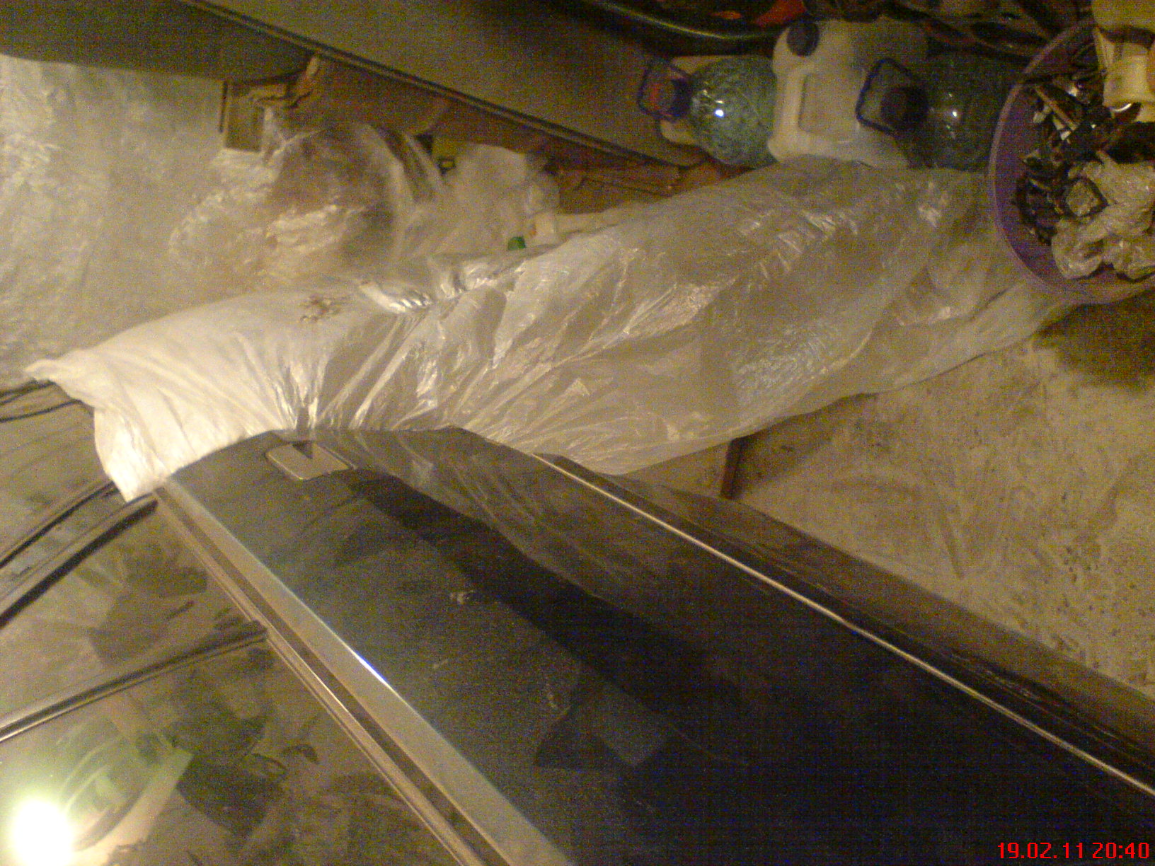

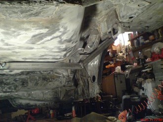

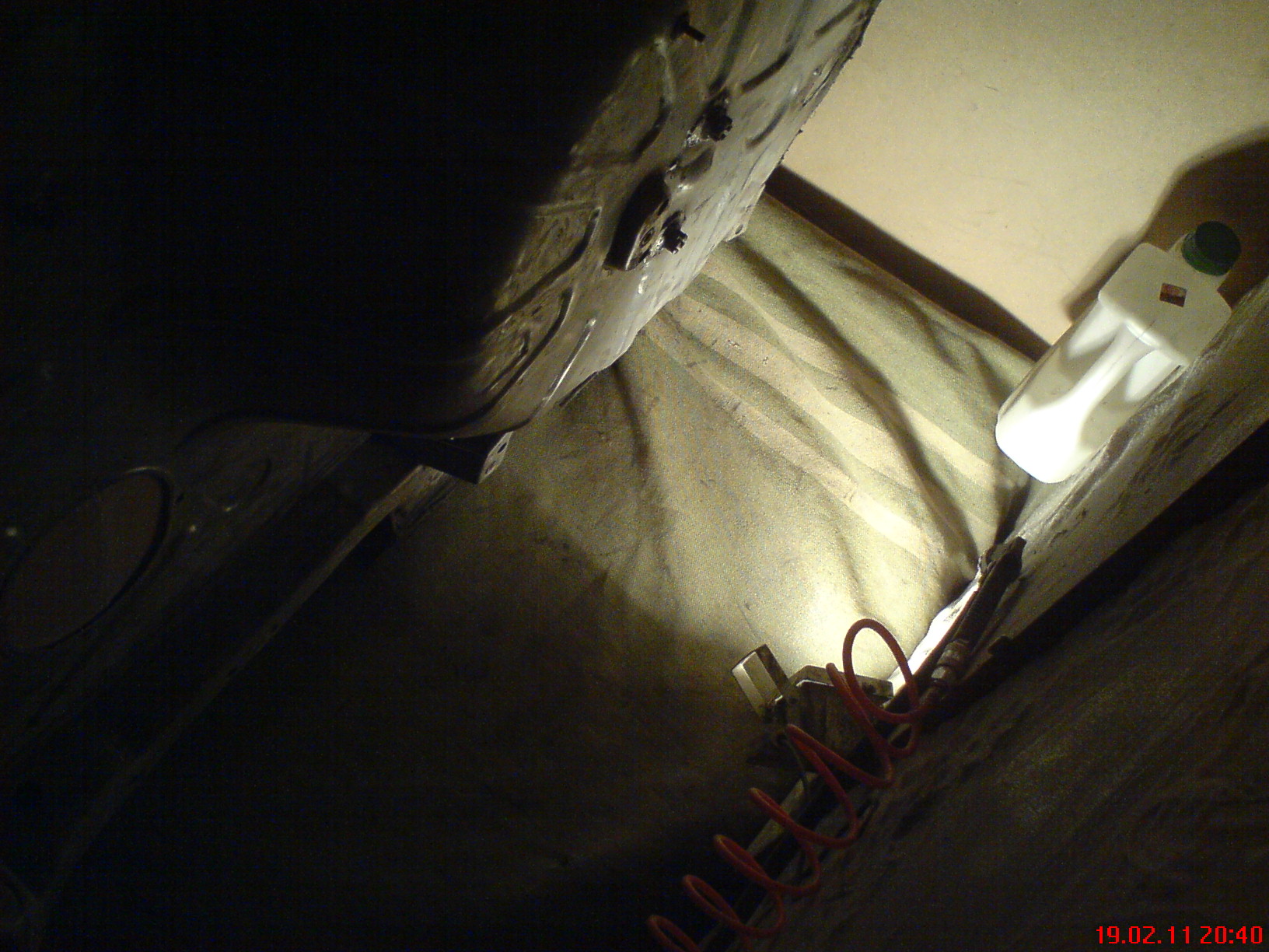

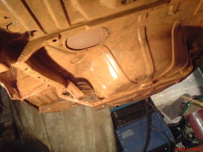

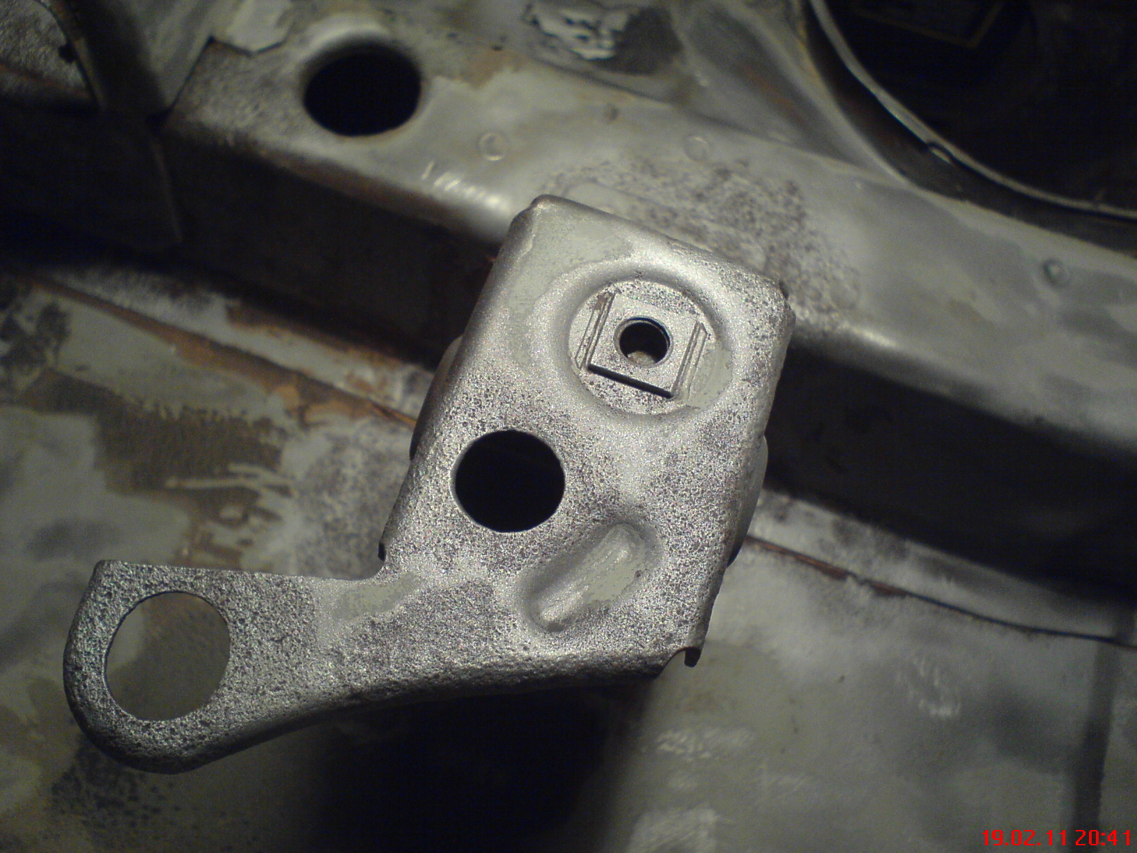

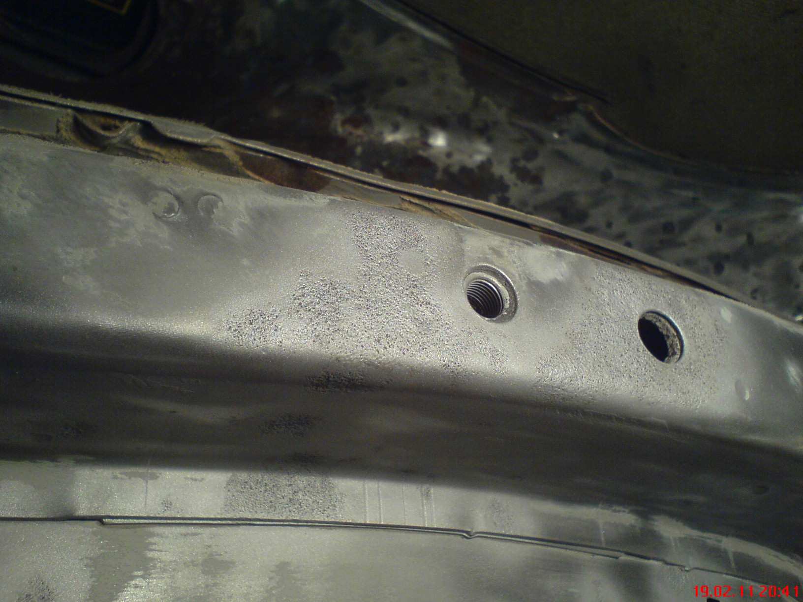

днище машини чистив болгаркою і металевими щітками, дуже геморно і малоефективно в тих місцях де ржа вже поїла метал, тому задню частину днища вирішив чистити піскоструйкою, ось що вийшло :D
t309
Повідомлень:5363
Ім'я:t309
Повідомлення t309 » Суб, 19 лютого 2011, 23:16
правда з самим дешевим китайським компресором з ресівером 25л це виглядає так, 10секунд піскоструєш 2хвилини чекаєш поки накачає %)

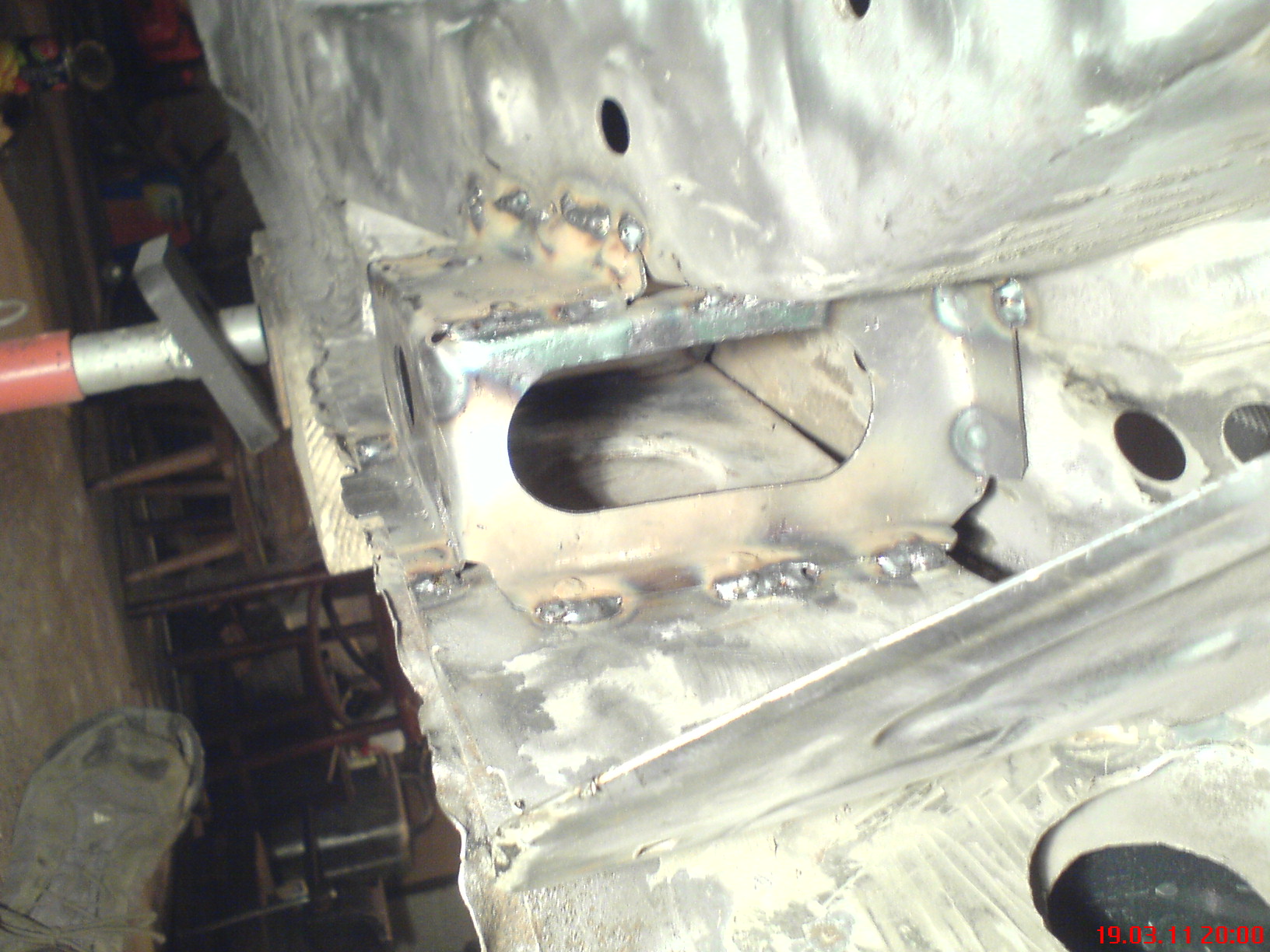

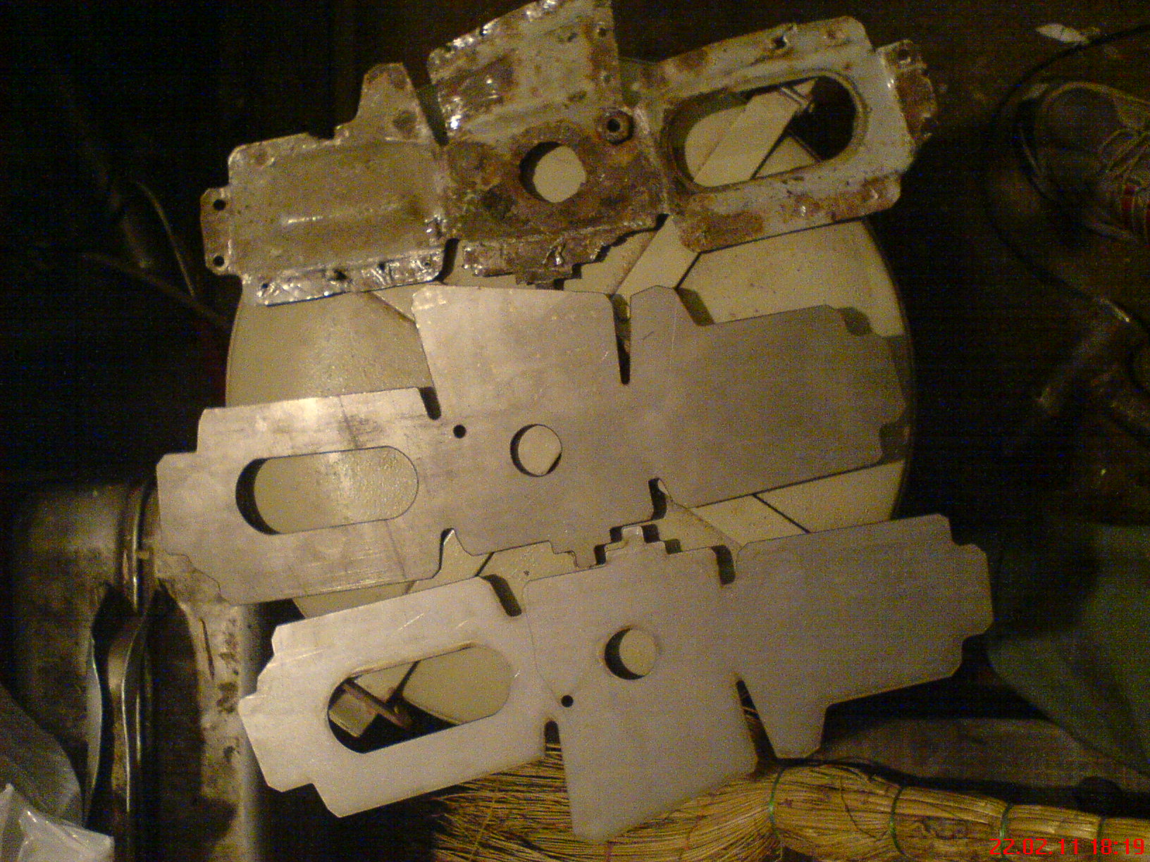

Повідомлення t309 » Сер, 23 лютого 2011, 00:19

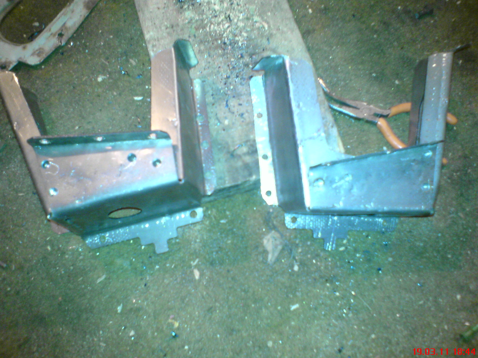

Приїхали 2 заготовки піддомкратників з лазерної порізки

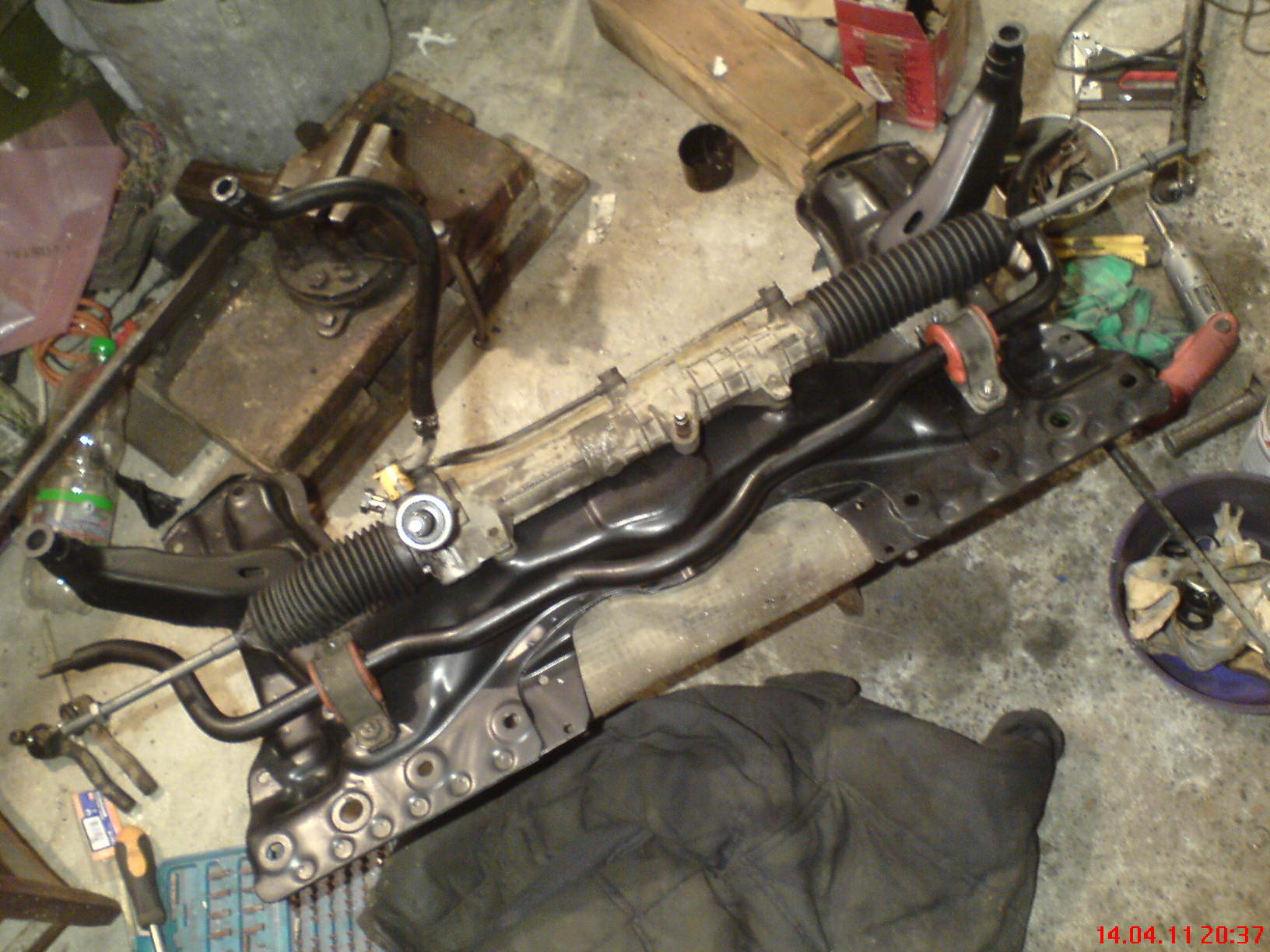

Повідомлення t309 » П'ят, 15 квітня 2011, 13:03
через надмірну любов адміністрації цього сайту до БАНУ ці фото будуть купою і без коментів :(

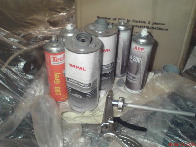

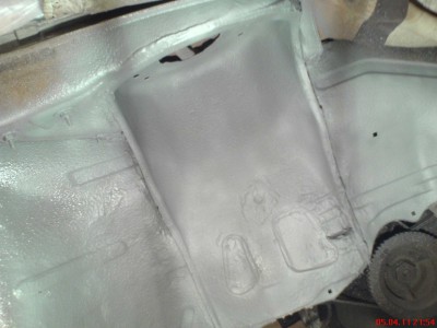

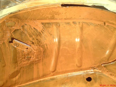

Повідомлення t309 » П'ят, 15 квітня 2011, 13:09

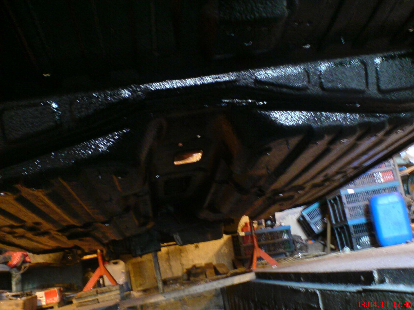

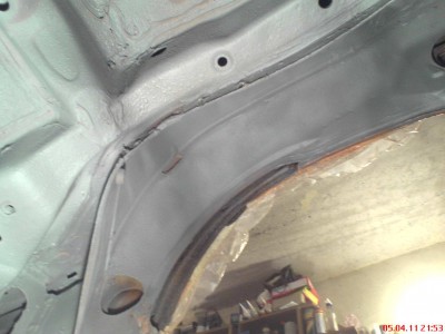

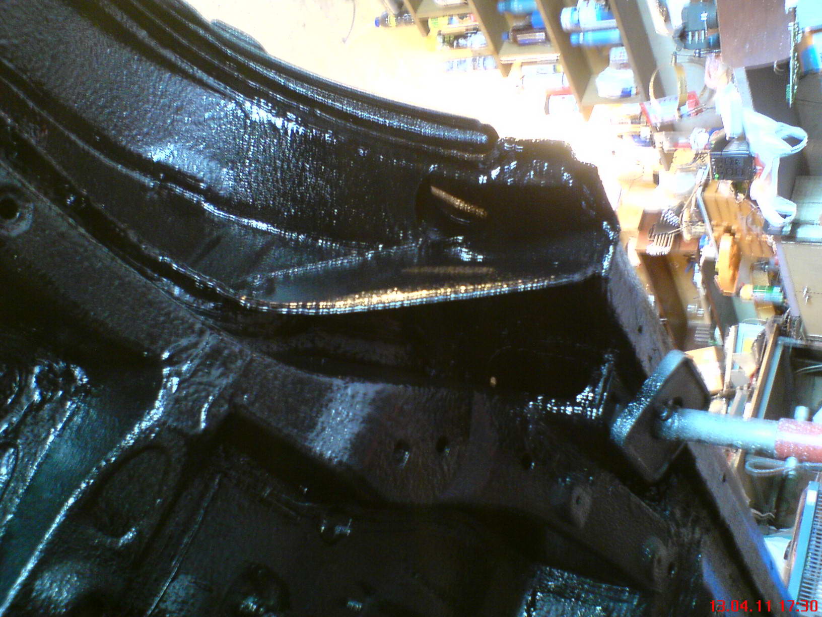

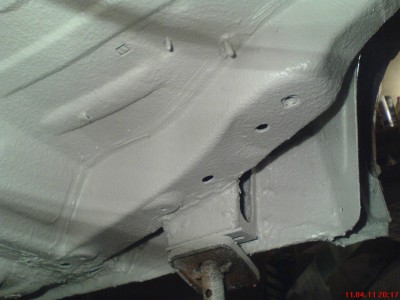

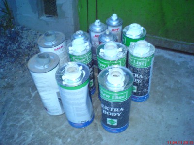

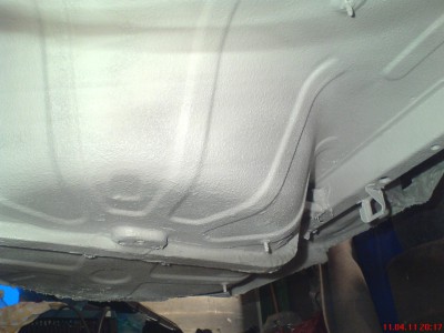

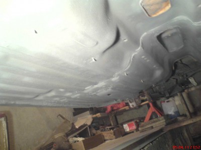

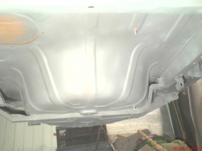

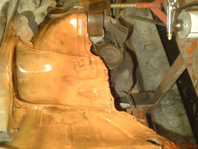

Першим був слой оліфи з суриком, другим через 3 дні також оліфа з суриком (а зря бо на висохшій оліфі навіть вона сама починає скатуватись каплями довелось розмазувати пензликом) та це навіть накраше бо поверхня стала не рівною а це краще для зчепленням з наступним слоєм сірого антигравію ранал, 3 слой білий антигравій боді або баранек як його називають і накінецб все зверху задув чорною масляною фарбою яка вже 5 день сохне, почався процес зборки, перепакував у рейці ліву втулку(фторопласт) праву просто змазав і підтянув, також нові рулйов ітяги і наконечники, наразі все застопорилось на складанні механізму переключення кпп ну та це не на довго
Повідомлення t309 » П'ят, 15 квітня 2011, 13:12
BOXER, так днище готове залишилось тільки денеде подомазувати чорною фарбою пензликом, можливо навіть все днище пофарбувати пензликом бо в теперішньому шарі чорної фарби є дрібні пори так 1-2-ві на квадратний сантиметр, щось мене це стрємає
