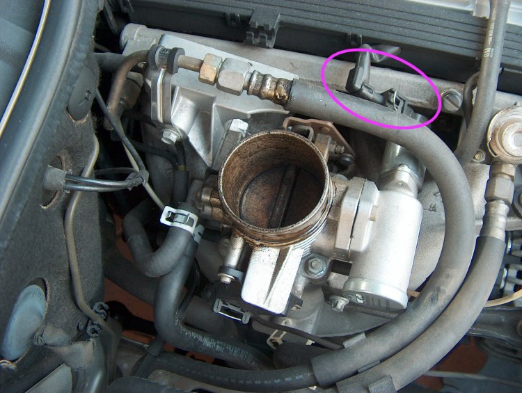

вот приклад іншої машини
зверніть увагу на замаслену поверхню навколо коліна

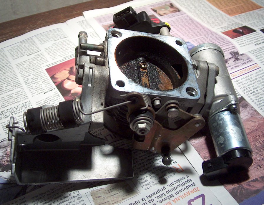

а тут на засраність дросельної
тема

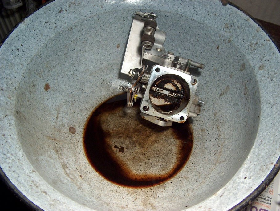

а також ще одна машина з ужасно засраними деталями
