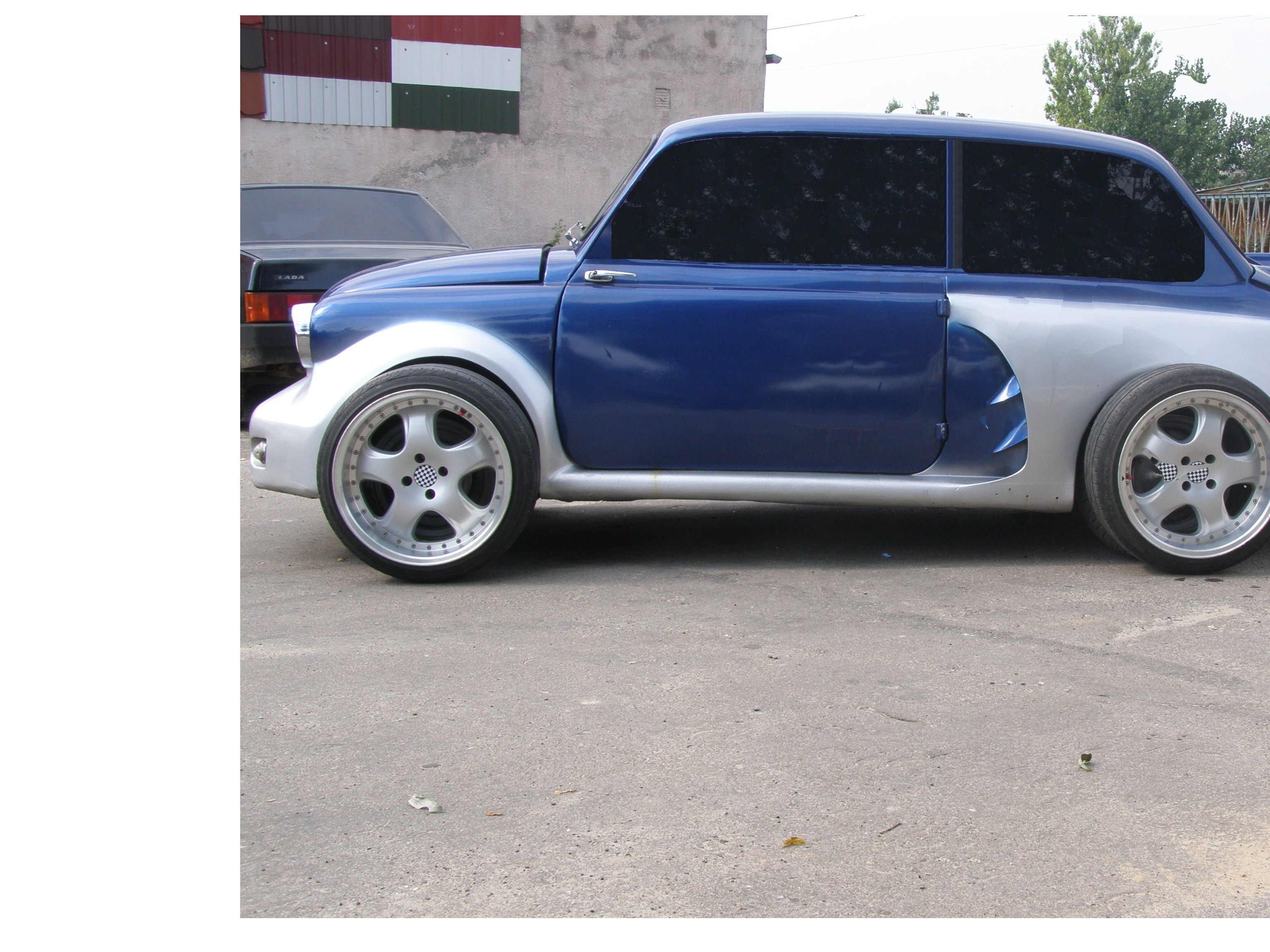

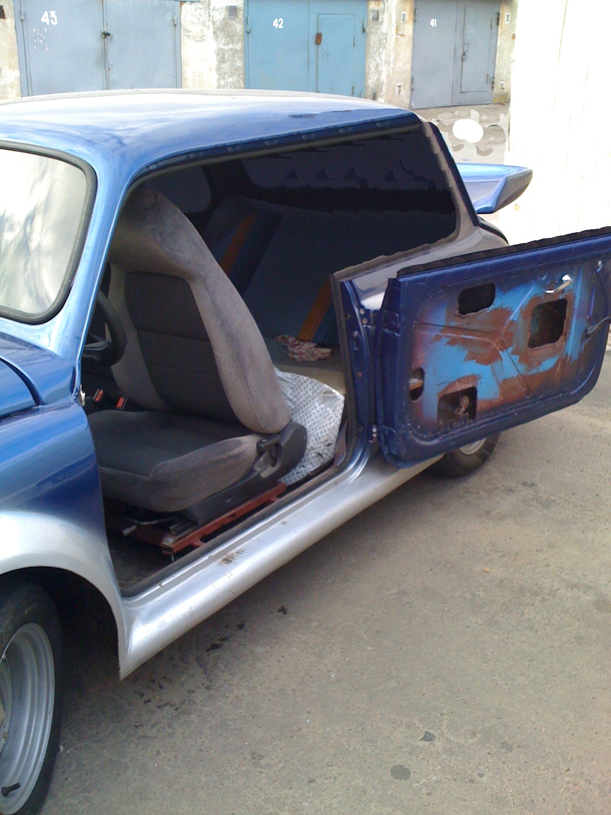

заз hard top
Я давно хотел зделать так чтоб задние боковые окна опускались(хоть чуть чуть)!Ето очень класно выглядит + такого нету ни в одном купе!
Начали розбирать зазика, и ко мне пришла очень екставагантная идея!А почему не зделать хорд топ с запорожца!+ двери без рамок (Типу 140, 124 мерса купе )
Посмотрели подумали и поняли что выйдет!
Такого никто еще не делал!И не пробывал делать!
Что вы скажете на такое?
Самое главное ваше мнение! Как говорят за и против!
Пару фотографий) сори с фотожовон не дружу вот такое вышло у меня!
Жду коментарии!

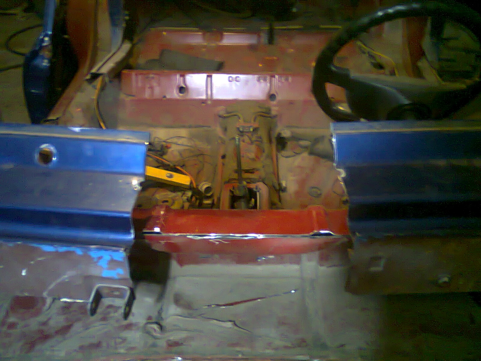

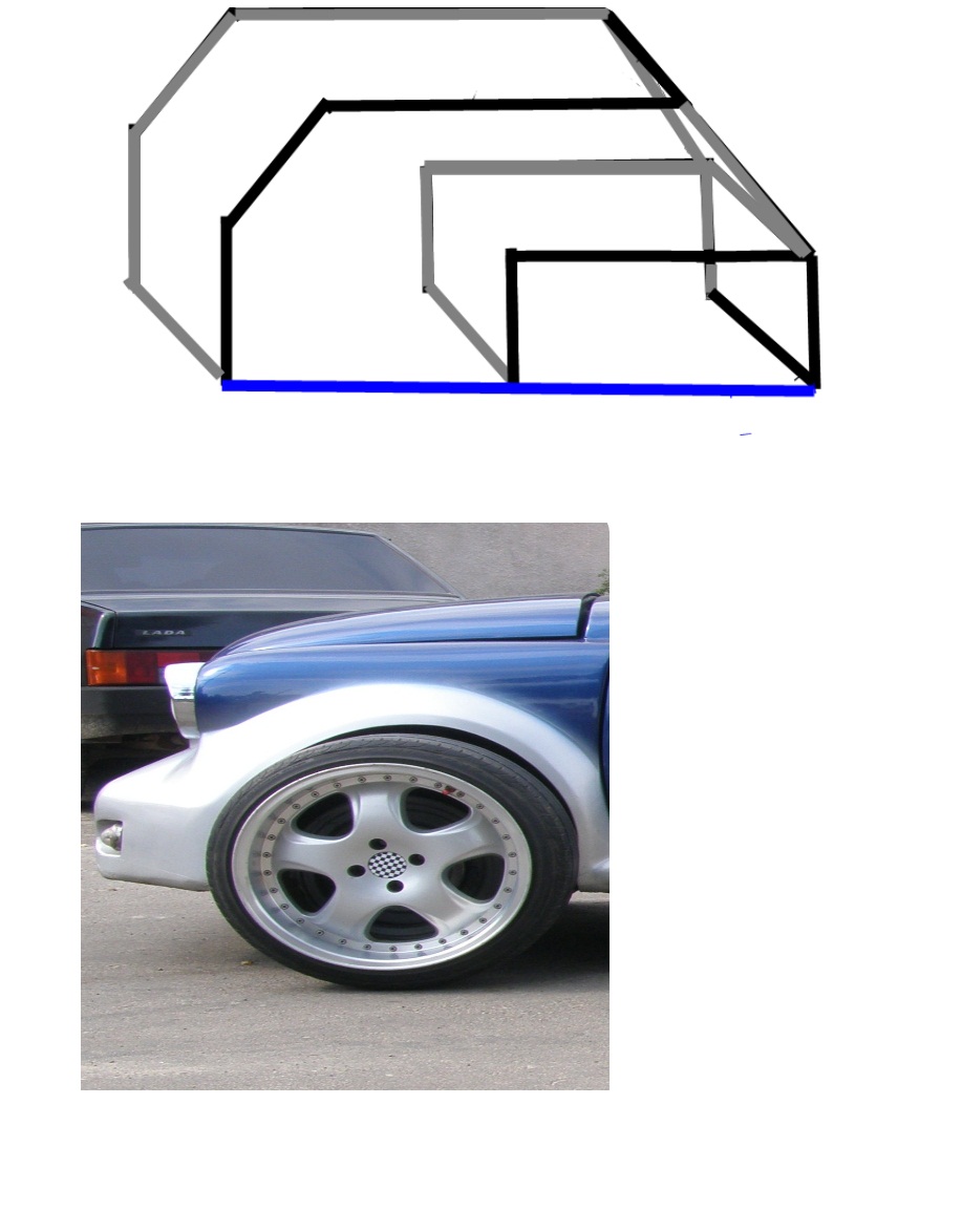

+ фото рами которую нужна будет сварить для усиления кузова.
Ещо один момент, машына делается не для гонок, а на каждий день!Раму будем прятать(Зашывать) в передние, задние стойки і половину средней так чтоб не было видно нифига)
что вы скажете на такой прикол?

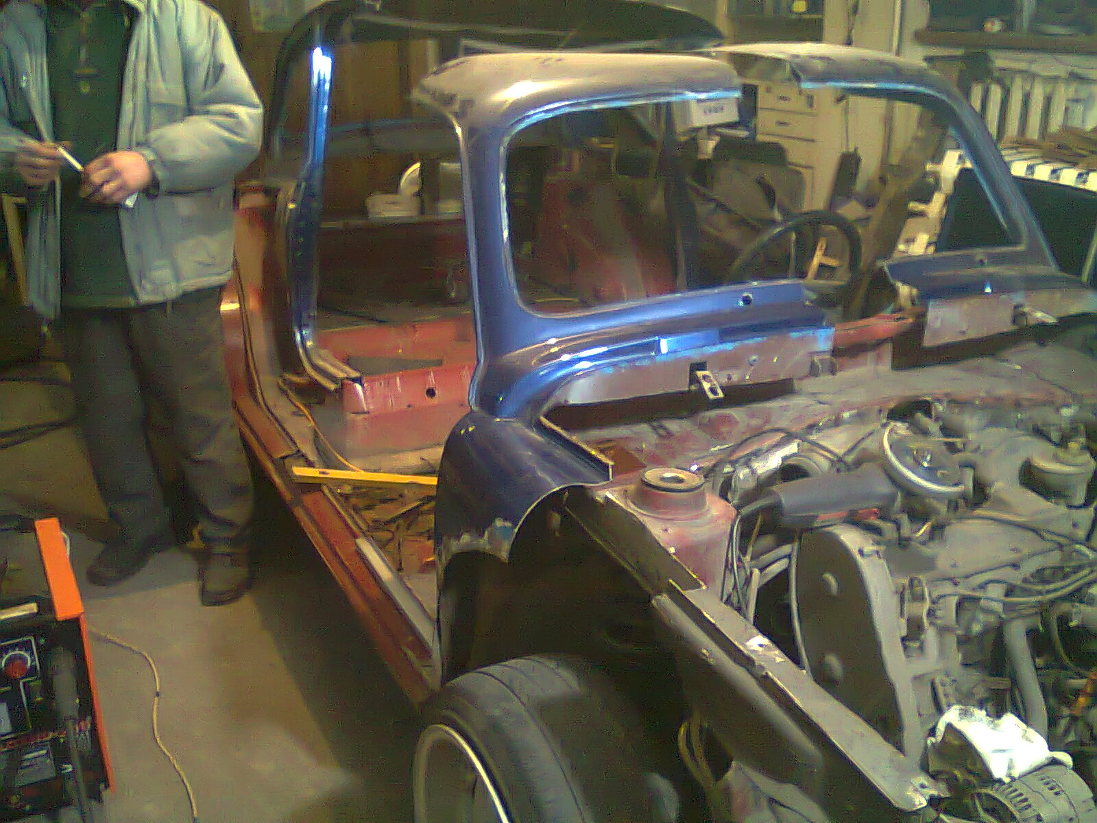

вот так

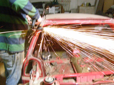

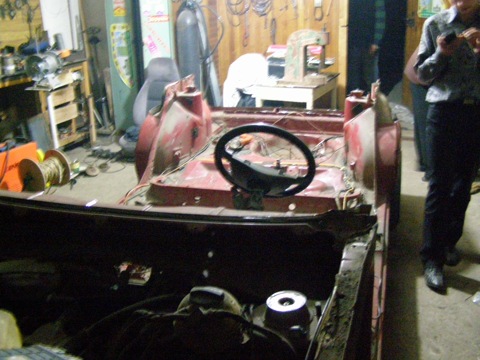

вчора відрізали кришу,і закінчили повну розборку

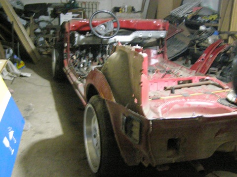

гг)))кортить? Фотки будуть потім!Щоб ви не думали що все вмерло!!!Поміняв тросік ручніка, купив армовані шланги(чекаю дискові тормоза)
Заварили всі дирки в днищі (в гольфах стоять такі заглушки, нафіг вони взагалі не знаю,але коли вони вилітають капец як гниє дно)
Скажу що майже приварили задню частину коробки до дна, продовжили кришку капота, і крила. І ще невеличкий секрет в капоті буде дирки з правої сторони для подачі воздуха в салон!!!!
купив кришку бака від мотоцикля тепер заправлятиму в крило, як всі нормальні люди!!!
Вот і все а фотки виложу коли вже шось буде видно!

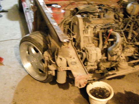

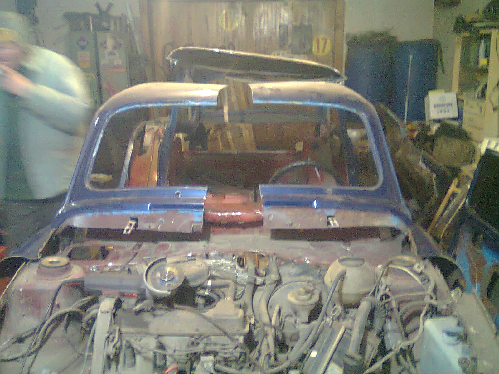

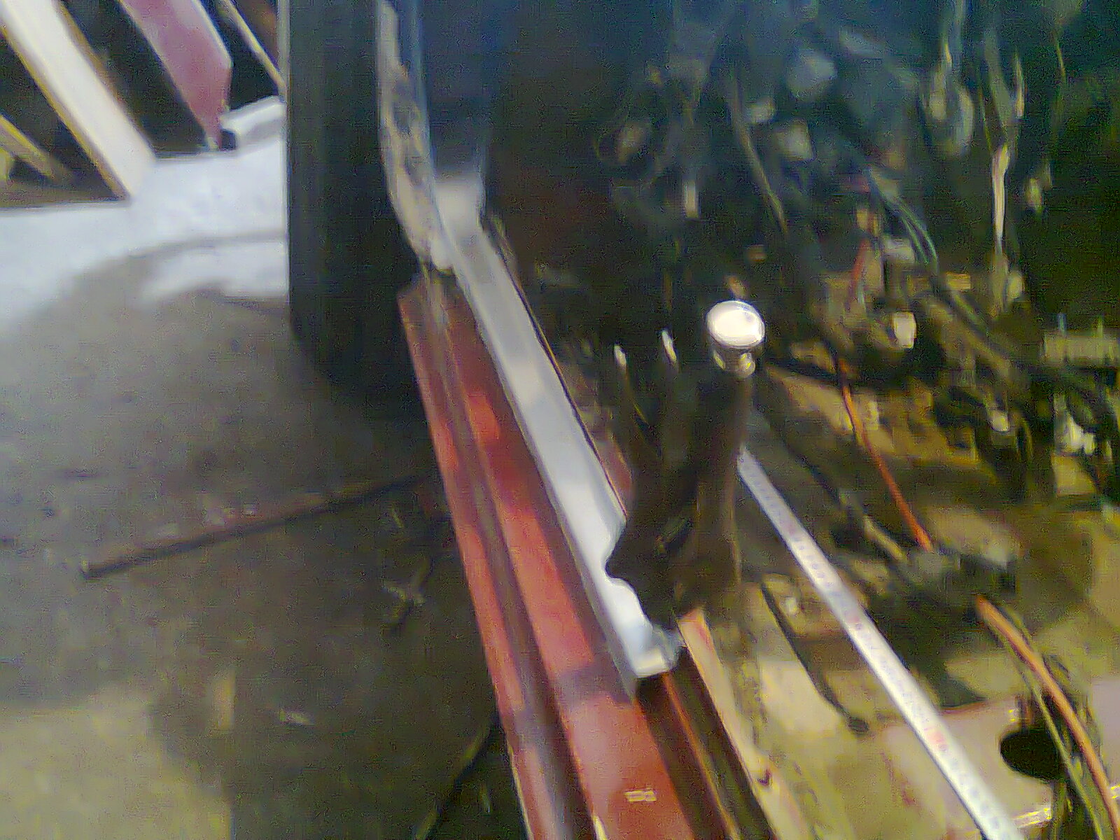

Пару фоток)
Рівно 20 см.Буде залишатись оригінальний по ширині салон г3.

Tunik, mister_X, LEgEnDA, просто чуть розширили , опустили і чуть продовжили! Зовнішній вид залишу в Оригіналі Від дверних ручок до габаритного світла!
