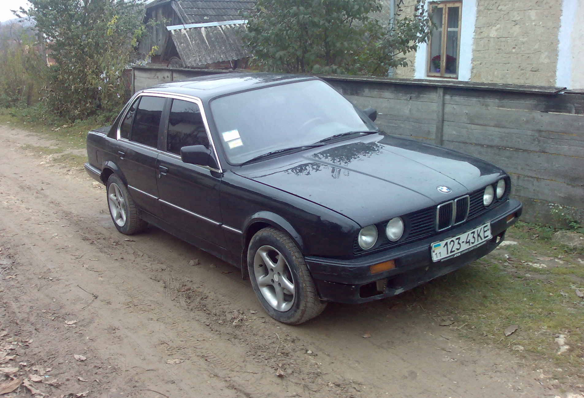

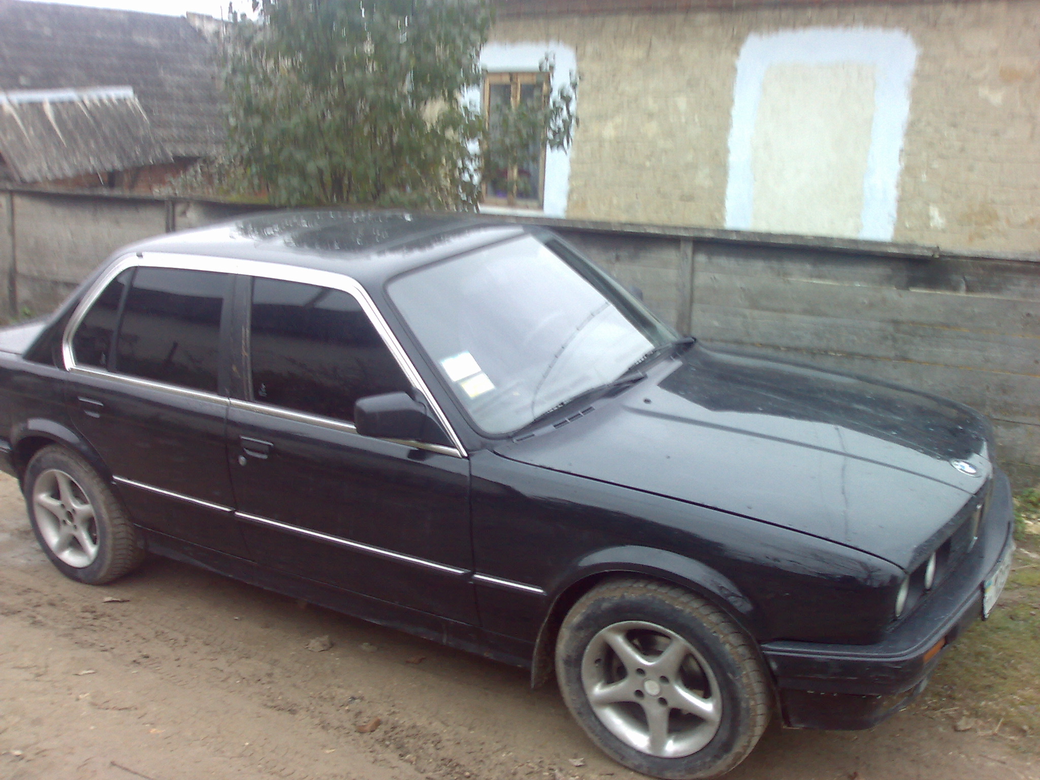

трошик сфіжих фоток в день... :)

M@sTeR, номер класний,жаль, щов кынцы не 5 :)

M@sTeR, в тебе в фарах не лінза чо за хрень? :surprised

_Ramp_ писав:в фарах не лінза
бо це дорестайл ;)

Re: BMW E30
Повідомлення _Ramp_ » Нед, 23 жовтня 2011, 22:14
Kost, в тебе була теж дорестайл але з лінзами

Re: BMW E30
Повідомлення Kost » Нед, 23 жовтня 2011, 22:15
_Ramp_, ну так поставили лінзи і були. по заводу їх немало бути. і тут нема.

Re: BMW E30
Повідомлення M@sTeR » Пон, 24 жовтня 2011, 08:39
нема тут лінзи, але фари і так світять класно порівняно з девяткою :D
але одна фара БОШ а друга Неlla і рефлектори різні... це ближні, а дальні одинакові.....
