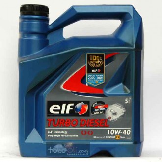

Сьодні зранку купив масло Elf 10W-40 мінералка (рекомендують для фханцузьких двигунів) і масляний фільтр. На днях зміню масло і треба буде промити двигун.

Shpioner писав:масло Elf 10W-40 мінералка
глянь на етикетку чи не російська бадяга, якщо так то верни в магазин. Візьми Валволайн, впевнений що не пошкодуєш

T5-R, ні слова на російській :D

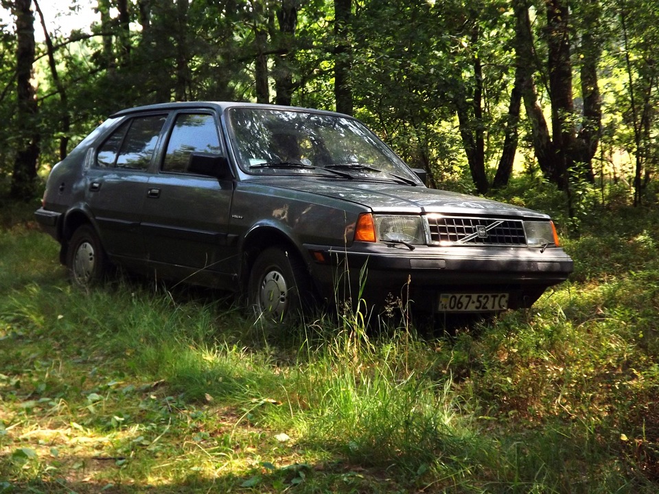

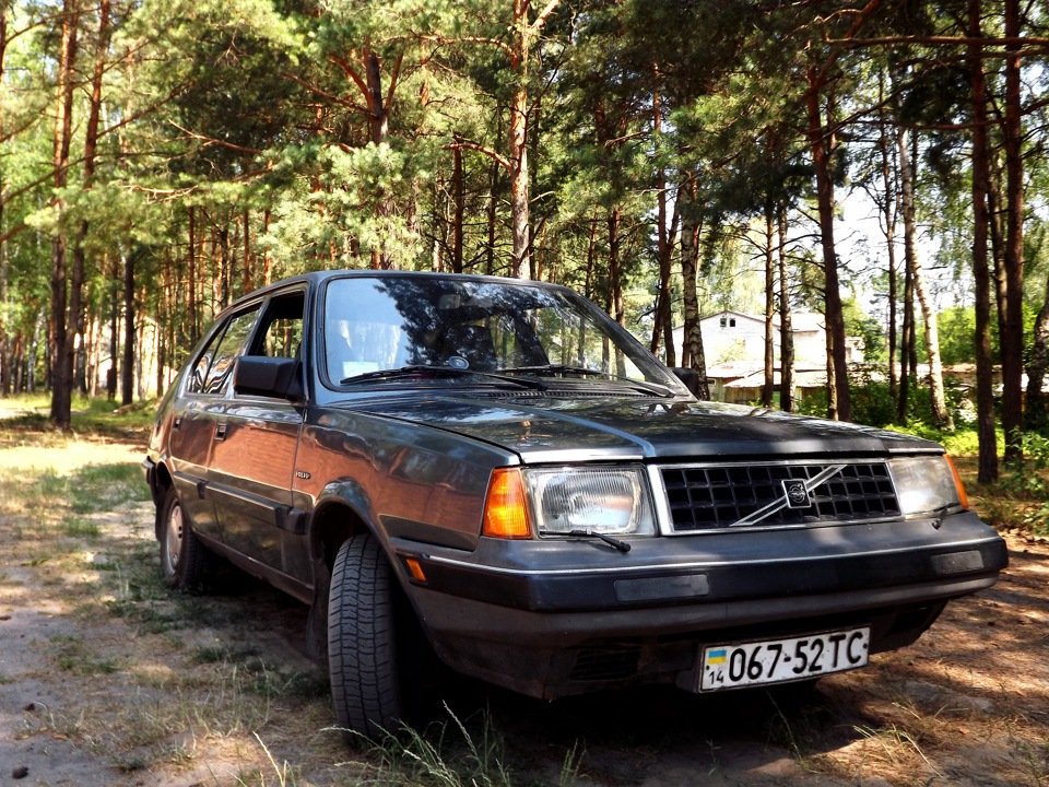

Ну і пару фотографій машини
