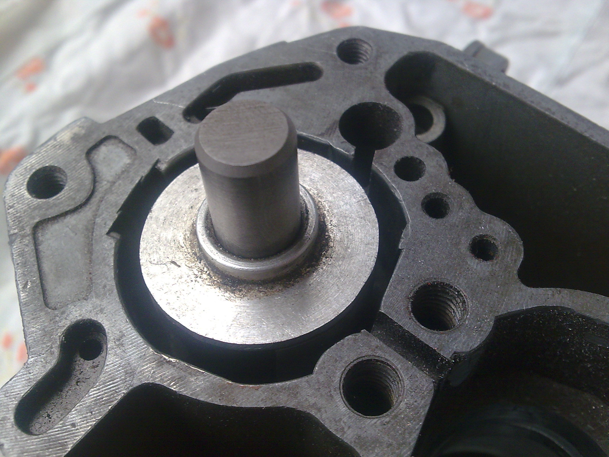

і знов розтрати!!!потік головний -недавно як піднімав на підйомнику побачив що з ланжерона в районі робочого щеплення звисають капельки якоїсь рідини на смак гіркуватої -думав що радіатор пічки потік !потім в салон заглянув а там на пильнику головного сюрприз ! але заміною головного незакінчилось щей бачок тріснув тормозухи в місць де зажимається хамутом !так одразу і тормозуху замінив всю і бачок!!!

почали сьодня погано включатись передачі !при відпусканні педалі зчеплення відчуваєтьтся невеликі ривки на педалі напевно вижимний пішов спати !циліндрики всі нові корзина теж +нова вилка!! але перед тим був такий трабл якщо зробити свобідний хід тойсть щоб між корзиною і вижимним був зазор то передачі взагалі невключаються а коли відпустиш то підшибник трошки впирається в корзину і все переключається!але вижимний неможе постійно бути прижатий до корзини
а так і було тому він і ВМЕР!!!!!може хто стикався з таким !мож треба на робочому шток доварити -або на головному шток довшим зробити??????????????

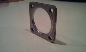

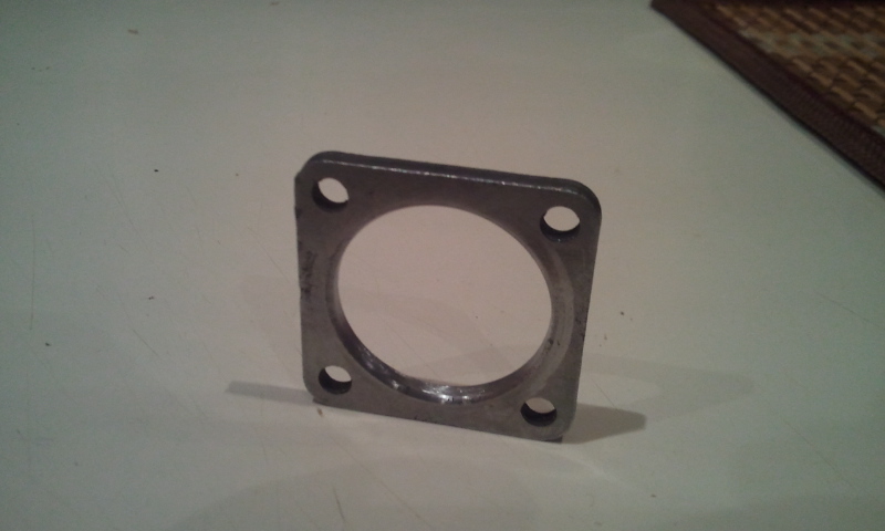

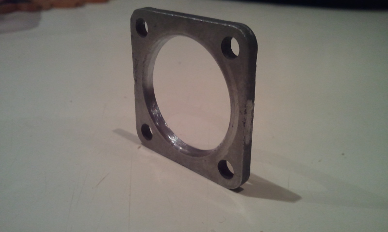

+ сьогодні зробив приставку під ускорітєль з його кришки!затія канешно прикольна але дуже геморна (пальці болять ту мілюзгу на нождачці терти!!!

а який сенс тої проставки??? як вона має працювати, тобто шо вона дає???

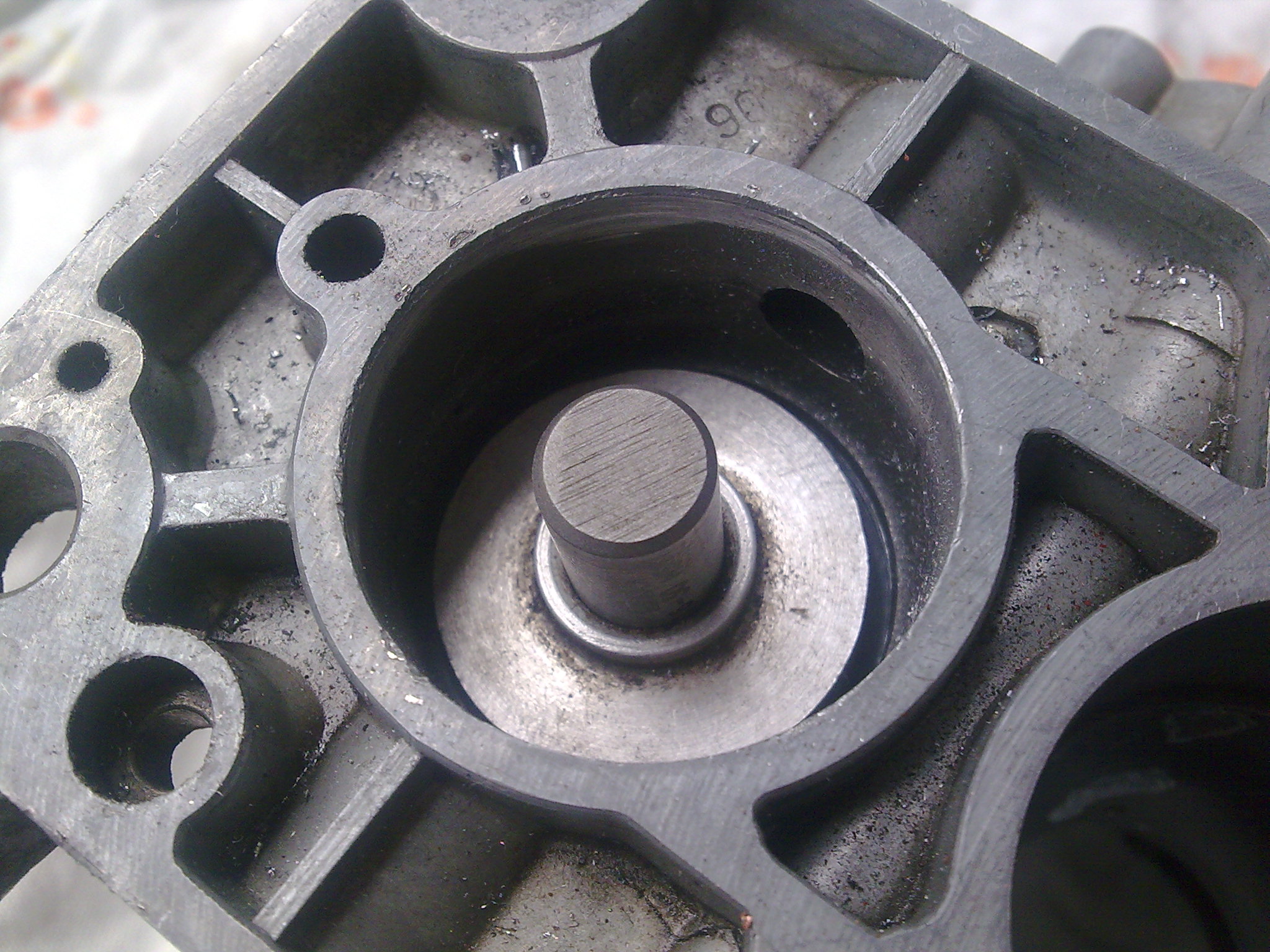

її ставиш між ускорітєльним і карбом через прокладки -тойсть збільшується обьем в ускорітєльному насосі -більше бензину +ставиш кулачок під ним з номером №4 і уск пісюни оба по 40 в першу камеру все це з ниви тайги з 1,7 обьему і маєш перевагу при старті і при різкому ривку! пацики пишуть шо авто стає резвіша і пульою стартує + є запас при прискоренні більший ніж в стоці !цитата 1камера : топл. 97,5 возд.165

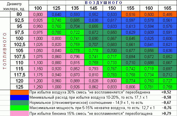

2 камера : топл. 102,5 возд.125
Экономайзер 45.
на 083 карб ставити треба, подвійний розпилювач , а кулачок від 073 ставити обовязково, набагато приємніше їздити!!!інфа з ваз єє солекс!!!
Экономайзер 45.

Що я поставив всетаки ту приставку під ускорітєльний насос ,хотя карбюраторщик сказав що вона ніх... недасть. +кулачок №4 незнаю наскільки він правий але сказав бобільше
читати всякої їрунди в інеті там мовляв для таких все і пишуть!!!!ну по очученіям вроді як шось помінялось я думаю що кулачок всетаки більшу кривизну має є прихід при розгоні це відчувається неспорю а приставка яка збільшила об"єм в камері вроді теж відчувається або я себе просто тим тішу
ще завтра потестую а як незміниться нічого то зніму нафік!!!

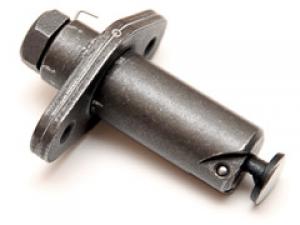

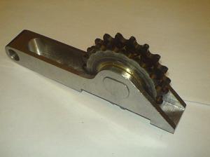

Суб, 07 січня 2012, 21:48!замітив з четверга такий трабл мож хтось таке проходив!!! в задній частині двигуна появився звук типу переривчастого вою на холостому ходу десь при 850-900об коли вижимаєш педаль щеплення він зменшується проц на 70% але остається! то що шумить підшибник первічного валу на полонезівських коробках це вже не вновинку нікому!!!
а от шум остається всетаки невеличкий типу вув-вув-вув таке відчуття як шось за шось чіпляє !якщо прибавити трошки оборотів двигуну десь до 1000 об то він пропадає! той моторист який збирав двигун в телефонній консультації сказав що то може бути підшибник коліна(я його неміняв
) але треба всеодно слухавками слухати!!!або в мене вже глюки або дуже великі вимоги до мого моторчика!
Вів, 17 січня 2012, 20:54це неглюк і це підтвердили другі мотористи а це автоматичний натяжитєль пілот дає про себе знати!діло в тому що встановлений в мене шестирьончатий башмак має площу прижимання до цепки меншу ніж на стандартному башмаку !тому в процессі обкатки десь добряче крутанув мотор і пілот засильно натягнув цеп !хто його тримав в руках замітив в нього на штоці тріщьотку ака виходить тільки в перед тойсть натягує!а назад хрен тому можливо цепка трошки перетянута від чого і підгуджує розпредвал !на холостих оборотах- даш чуток більше і звук трохи пропадає!
думаю через 100 км обкатка закінчується буду регулюватити клапана і пілот поміняю на стоковий!башмак всетаки оставлю з ним звук мотора якийсь прикольний не ВАЗівський +він зменшує втрати обертів і потужності мотора!!!!!
- Вкладення
- башмак
- bashmak-vaz-2101.jpg (7.17Кіб)Переглянуто 3397 разів
- натяжитєль Пілот
- pilot_vaz_black.jpg (8.14Кіб)Переглянуто 3397 разів

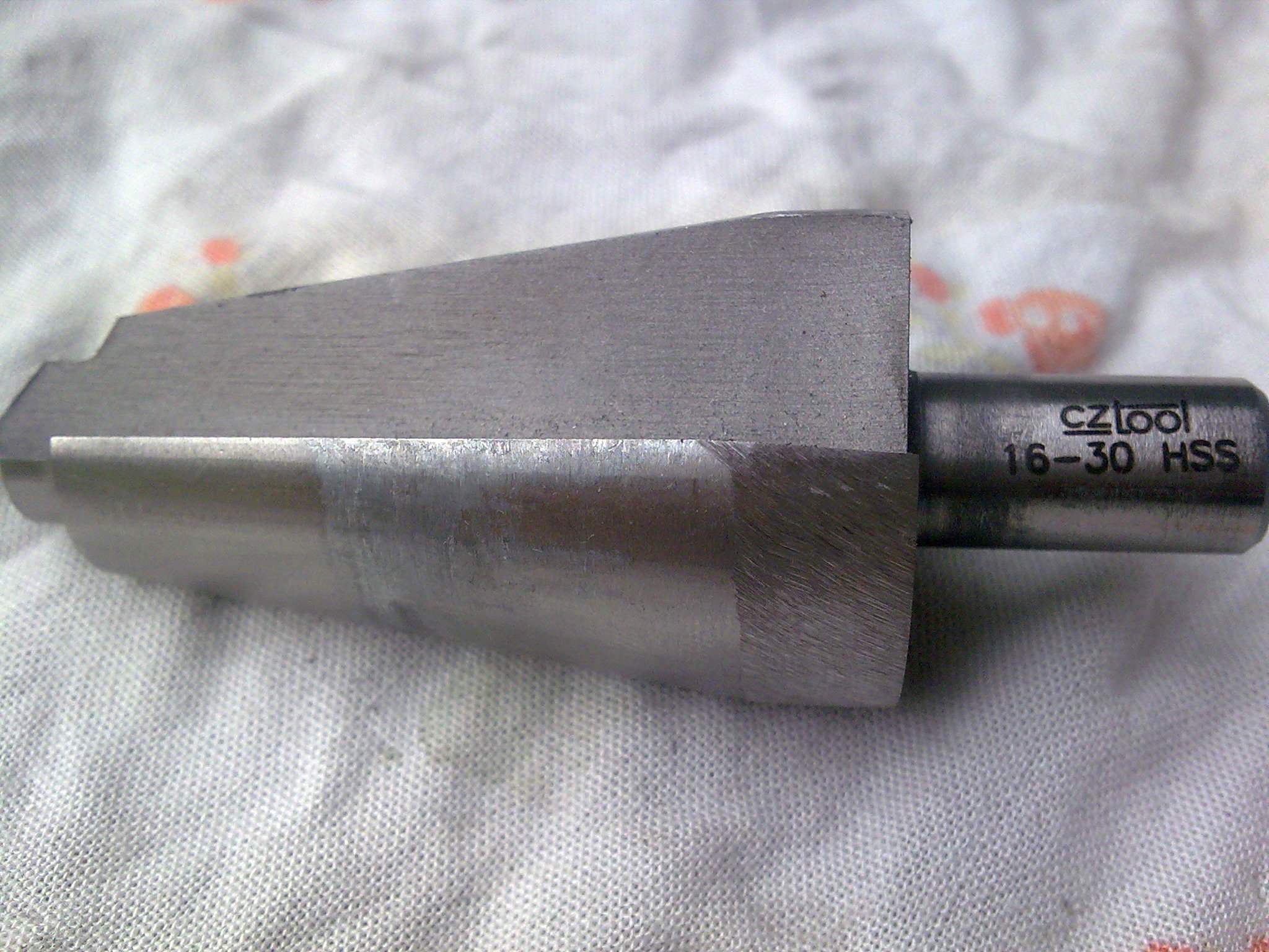

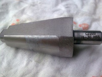

доробка(доводка) 083 до 053 під 1,5 !!!цікавить отака розвьортка на 23 і на 24 або хто може таке замутити! бо міняти свій карб на чужий бажання нема він повність чистий з поміняними дроселями пролитими жекльорами і трохи тюнений тим паче виставлений на стенді!(не Славіком)

Re: Моя машина моя ровесниця!!!
для інформації кому тре
карбик 83 имеет дифузоры 21 на 23
карбик 51 имеет дифузоры 23 на 23
карбик 53 имеет дифузоры 23 на 24
карбик 73 имеет дифузоры 24 на 24

І знову сьогодні гемор з машинкою!хотів клапана регульнути так майстер захворів!після сьогоднішньої дуже динамічної їзди
почав підскрипувати підшибник на тому шестирьончатому башмаку
знов придеця розбирати пів мотора!так що як хто собі задумав такий девайс купити задумайтесь
По карбу: зняв нафік ту приставку з ускорітєльного насоса і позавчорашньо поставлений перероблений(тюнений) пісюн 35х40 на той що стояв одинарний 35!
PS:накінецьто заїхав до Ігора електрика який ноооормально виставив запалення!тепер хоть таких провалів як були нема!!!!!!!

.Трохи поспiшив з дiагнозом на рахунок башмака
короче почав по трошки розбирати мотор ..злив антифрiз .захисти .добрався до геника i оп,.,. Iтут я поняв шо я нетакий вже i майсттер !в якого на машинi ремiнь ненатянутий
А проблема якраз в натяжцi i оказалась бо пiдскрипувало якраз ввечерi на вкл пэчцi i фарах! Але до башмака всеодно треба буде глянути на всяк случай!
Iз пiднесеним настроэм полiз ставити новий КАРБЮРАТОР СОЛЕКС 21053-20 перед тим прикупивши на базарi кутовi шайби вiд клапанноi кришки i пiсля невеликого обточування вони були встановленнi на карбик з новою приставкою товщиною 4мм!
Фотки пiзнiше!!!
