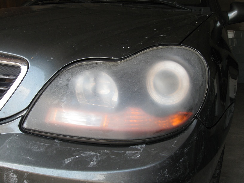

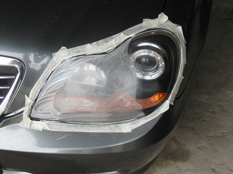

Повідомлення Orrrk » П'ят, 29 червня 2012, 17:38

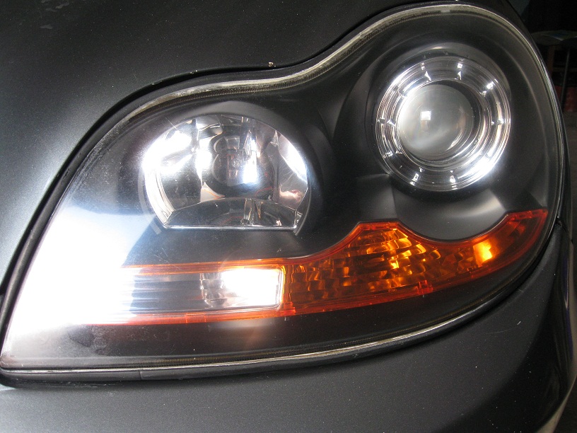

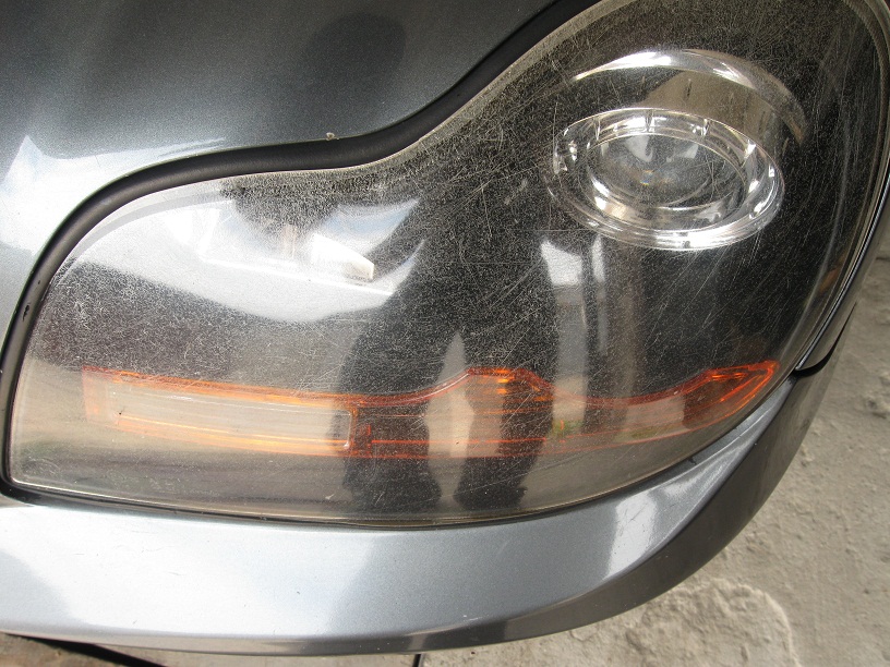

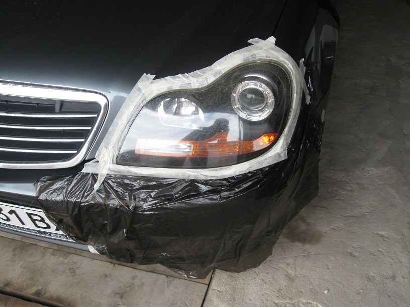

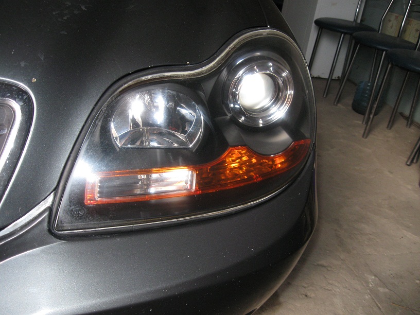

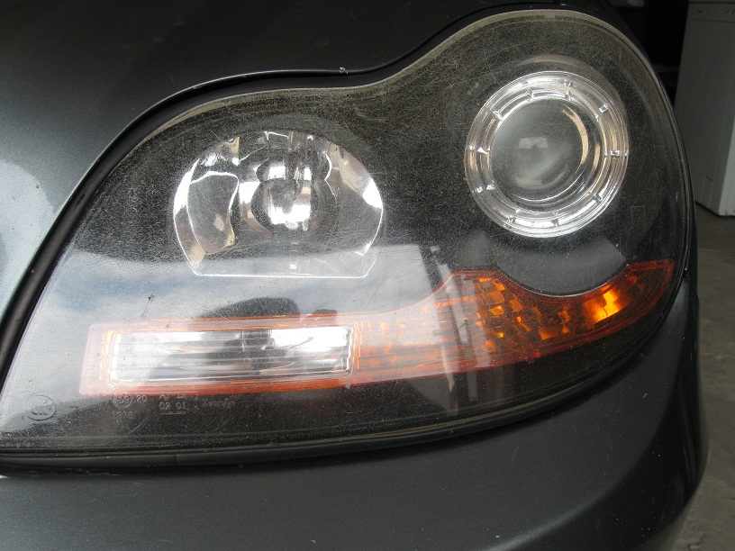

Сьогодні полірував фари хімією з епіцентру, результат на даний момент чудовий, як буде потім час покаже. Робив все так - шліфшкурками з водою шкурив, починав з 600 потім 1200 далі 2000 і остаточно 2500, все намокро. Потім хімка з епіцентру - Nanox поліроль для прозорого пластика. Результатом задоволений.
Фото процесу
до
так було до
панєслась
жесть
майже фініш
Orrrk
Повідомлень:998
Номер:5620
Звідки:Рясне два)
Re: Моя Geely СК 2008
Повідомлення Orrrk » П'ят, 29 червня 2012, 17:39
чекаю на вечір чи буде якийсь ефект)
Ще купив піну і почистив трошки салон, ефект достатньо відчутний, жаль несфотографував до і після)
