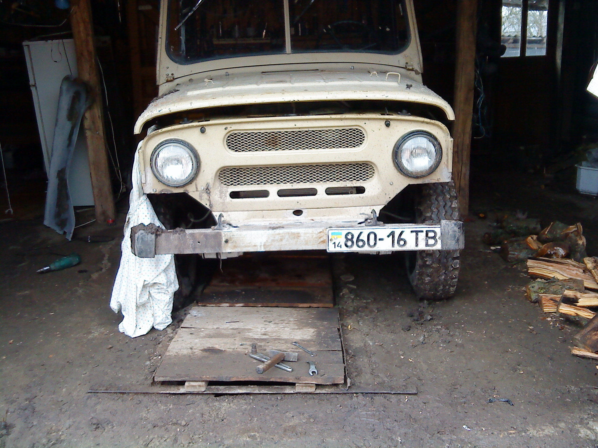

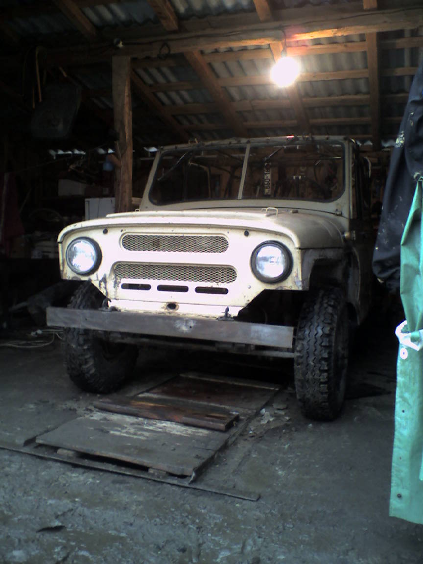

- поставив каструльку на карбік від Форда :facepalm , дякую Діваль
- поставили правий бензобак, кинули нову магістраль,
- пошукавши бампер дойшов до бютжетгоно варіанту, П-образний швелер 100мм, торщ 5мм, довжина 1500мм,
- поставили передні бризговики, (спарцо канешо) :facepalm , валялися вдома.
- ну і звичайно перша поїздка по лісу з мокрим снігом, пустий так собі, блоки просяться, і вот коли трохи загрузили, то агонь, пішов "шо діти в школу".
наразі в машині тільки передні сидіння, задніх і не треба, валяються,
ну і фотки обіцяні дано.

Повідомлення Ziro-cool » Чет, 04 квітня 2013, 13:06

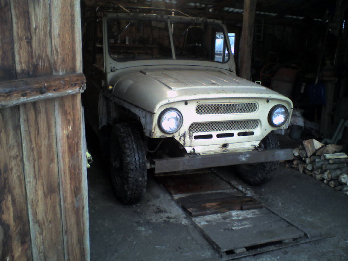

самого дико пре такий вигляд, і заодно заготовка під великі колеса,
бампер шо трохи вдосконалю і помалюю,

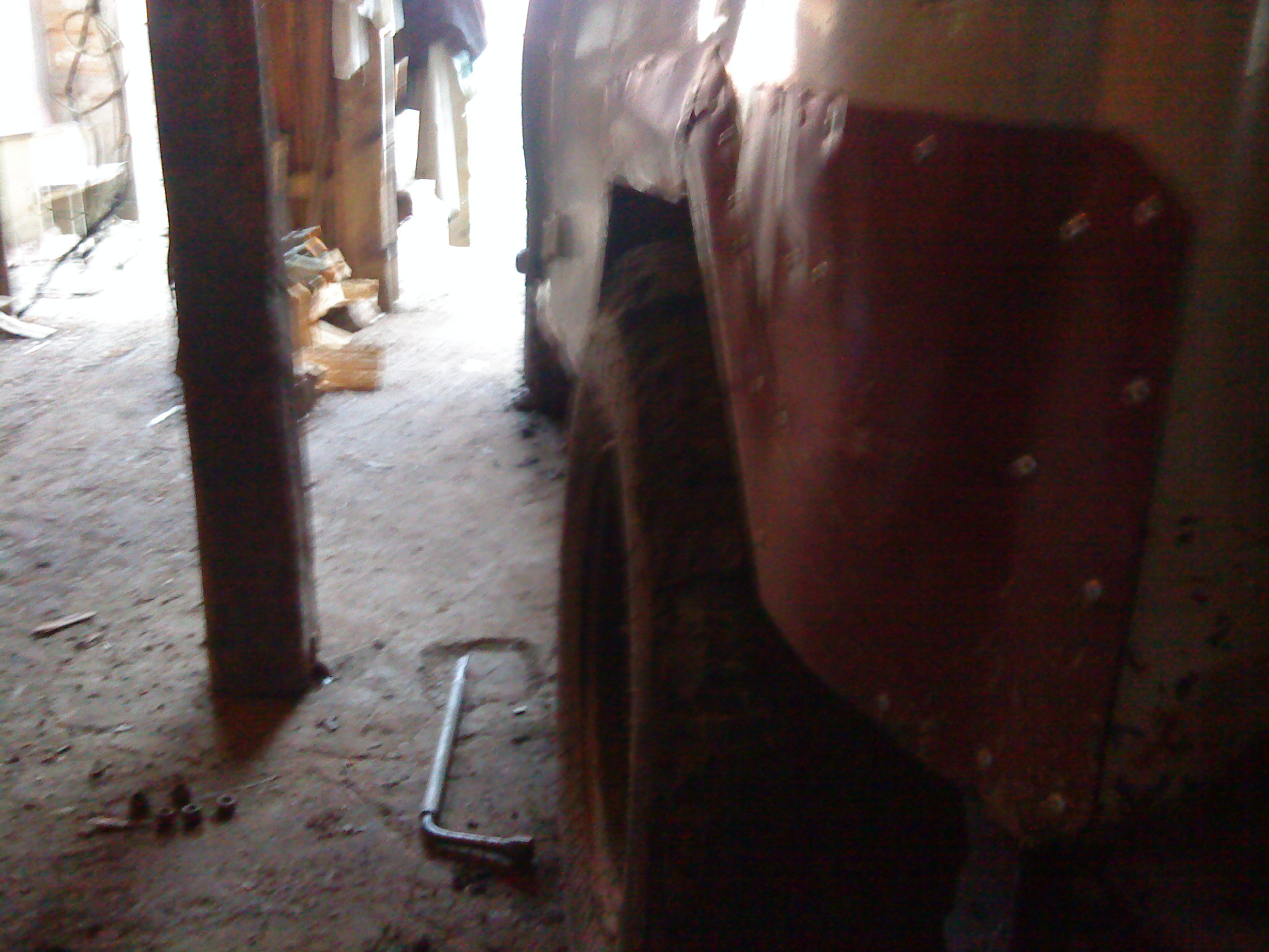

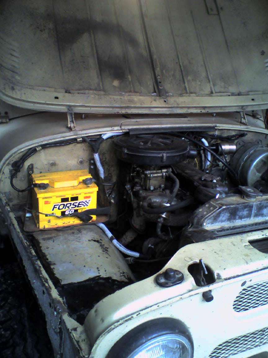

перебрав карб, поставив новий воздухофільтр,
наразі маю питаня з задніми арками, трохи гнлуваті по ободку, може то вирізати наф, і зразу підготовка під великі колеса, хз., крила задні міняти то бред, мож ше якісь варіанти запропонуєте,
наразі в планах розширення колії на 150-200 мм,

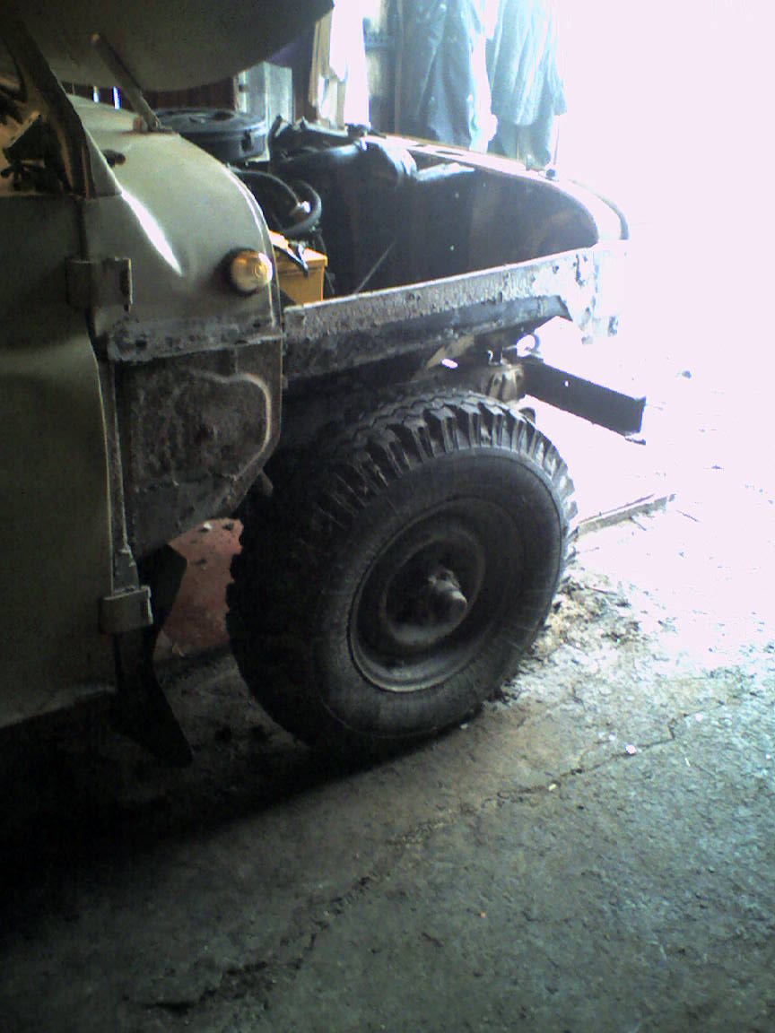

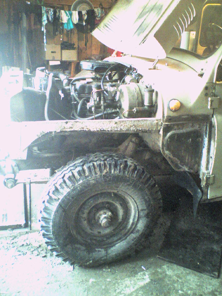

фотге:
морда
розвернуте колесо
