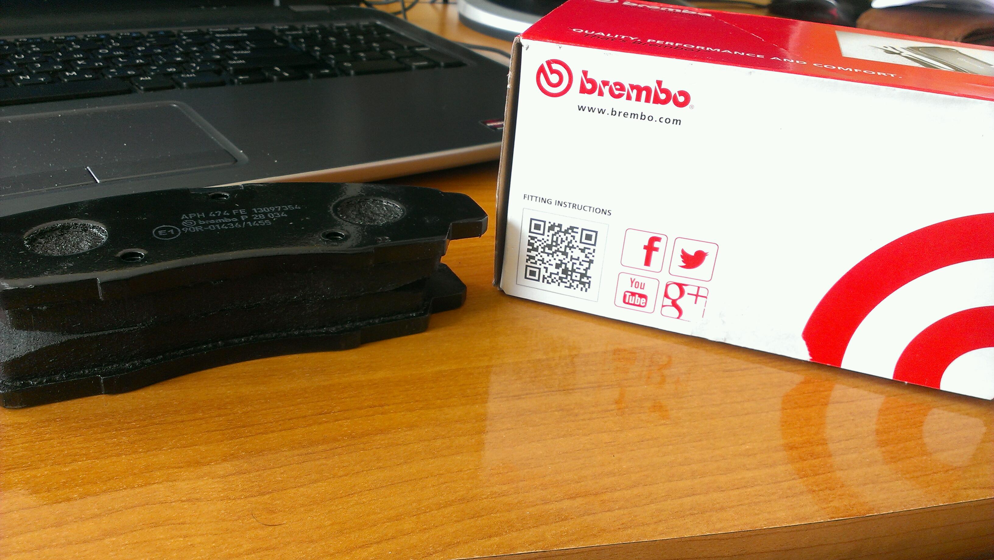

Повідомлення mathst » Чет, 24 квітня 2014, 11:38
Прийшов час міняти передні гальмівні колодки. Замовив brembo P28034 за 550грн.
Фото колодок
Фото колодок

Re: Honda Civic 4d `08
Повідомлення lizard » Чет, 24 квітня 2014, 13:57
:thumbup
550 то за скілько штук?
Повідомлення mathst » Чет, 24 квітня 2014, 14:03
lizard, комплект
Повідомлення Vusiko » Чет, 24 квітня 2014, 14:07
lizard, комплект то тільки перед в даному випадку. Задні то будуть інший комплект. Ти ніколи тормозюльки не міняв?

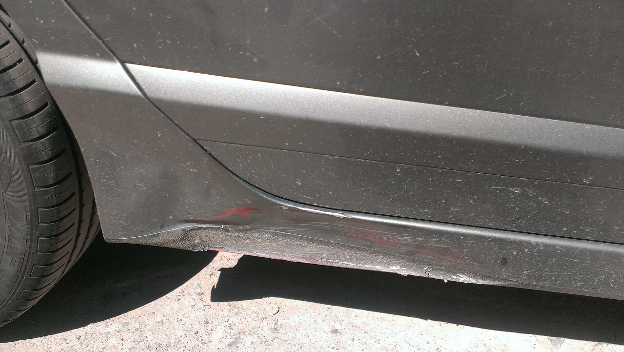

Недавно сталася прикра ситуація - заїхав на парковку біля офісу, запаркувався задом. Між парковочними місцями є блокіратор, коли заїжджав він був опущеним 100%, при виїзді з парковки спішив, сів в машину і почав виїжджати коли почув, що я щось зачепив справа. Результат на фото
Все вже виправив, витягнулося і замалювалося добре, але осадок ще залишився.

Повідомлення lizard » П'ят, 30 травня 2014, 14:11
дамс, обідно, але воно забудеться ;) :beer

Повідомлення Інженер » П'ят, 30 травня 2014, 14:51
Да, з порогом шкода...А машинка дуже класна, входить в п"ятірку моїх вподобань по відношенню ціна-якість.

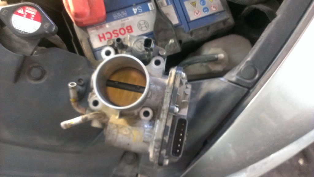

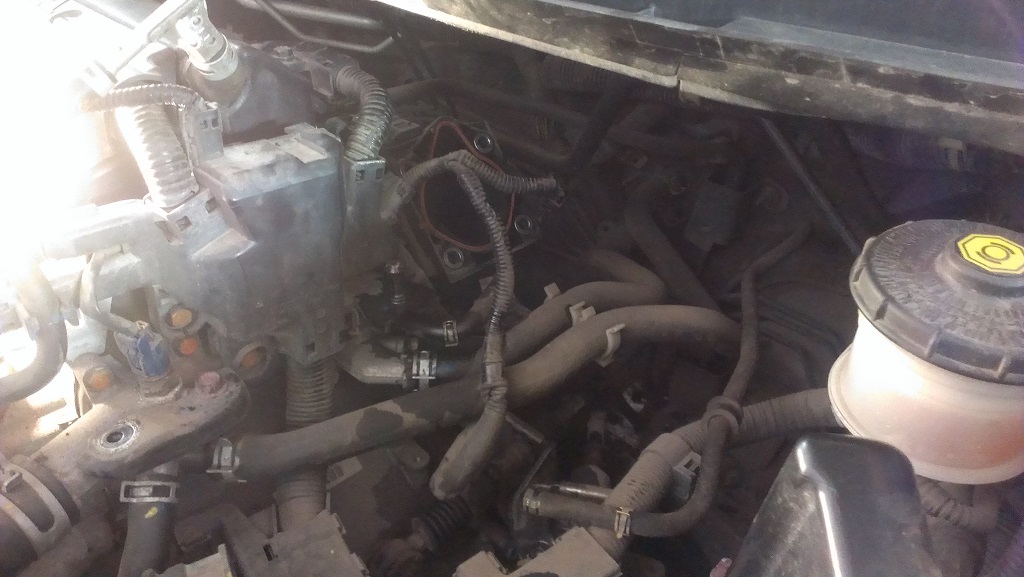

Повідомлення mathst » П'ят, 13 червня 2014, 14:18
Зробив у суботу ревізію супортів, позмащував всі направляючі.
Оскільки був вільний час вирішили почистити дросельну заслонку.
Пару фото:
Виїхавши помітив, що плавають холості обороти, подумав, що дросельна заслонка має адаптуватися. Але полазивши в неті, знайшов що на всіх хондах з електронною дросельною заслонкою потрібно проводити її адаптацію після чистки. Сьогодні поїхав до офіціалів, процедура тривала 20 хв., тепер все гуд :-)
Адаптація проводиться тільки через HDS кабель.
Повідомлення Денис » П'ят, 13 червня 2014, 17:49
Акумулятор Воsch заводський???
Повідомлення vovka » П'ят, 13 червня 2014, 18:38
mathst писав: потрібно проводити її адаптацію після чистки
в себе на форді ніколи того не проводив. все приходило в норму самостійно. але я роз'єм з заслонки не знімав, певно в тому причина. а що в тебе так не можна щоб в лишні рублі не попадати ?
Повідомлення weber » П'ят, 13 червня 2014, 19:58
Денис, ні, та і нереально з таким пробігом.
