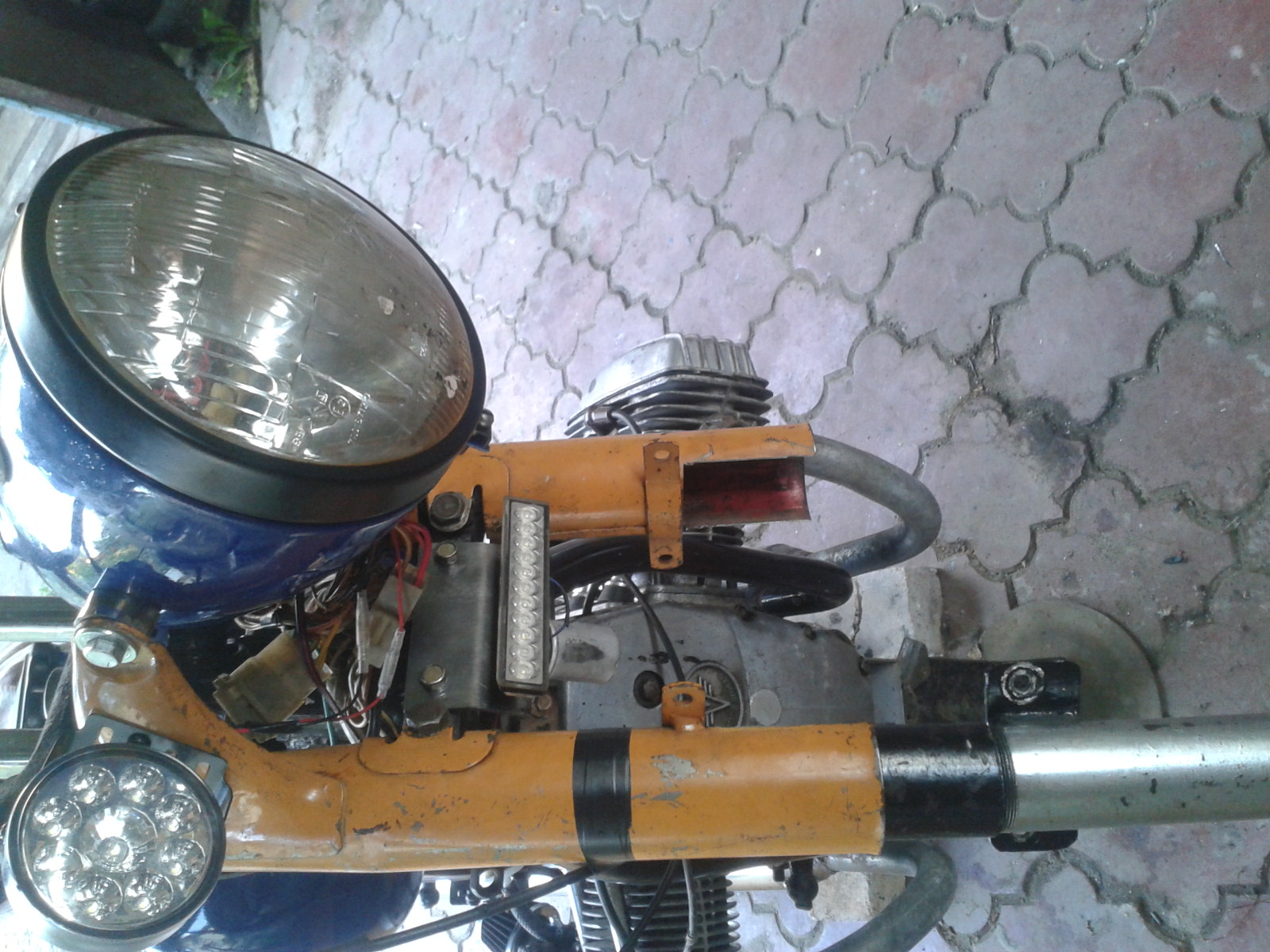

Вчора ввечері виправив косяк на вилці, треба було підрізати "шкарпетки", бо впералася вилка, стукала на стиску. Заодно подивився свічки і підрегулював клапана, вродь все ОК, сьогодні спробую катнути.

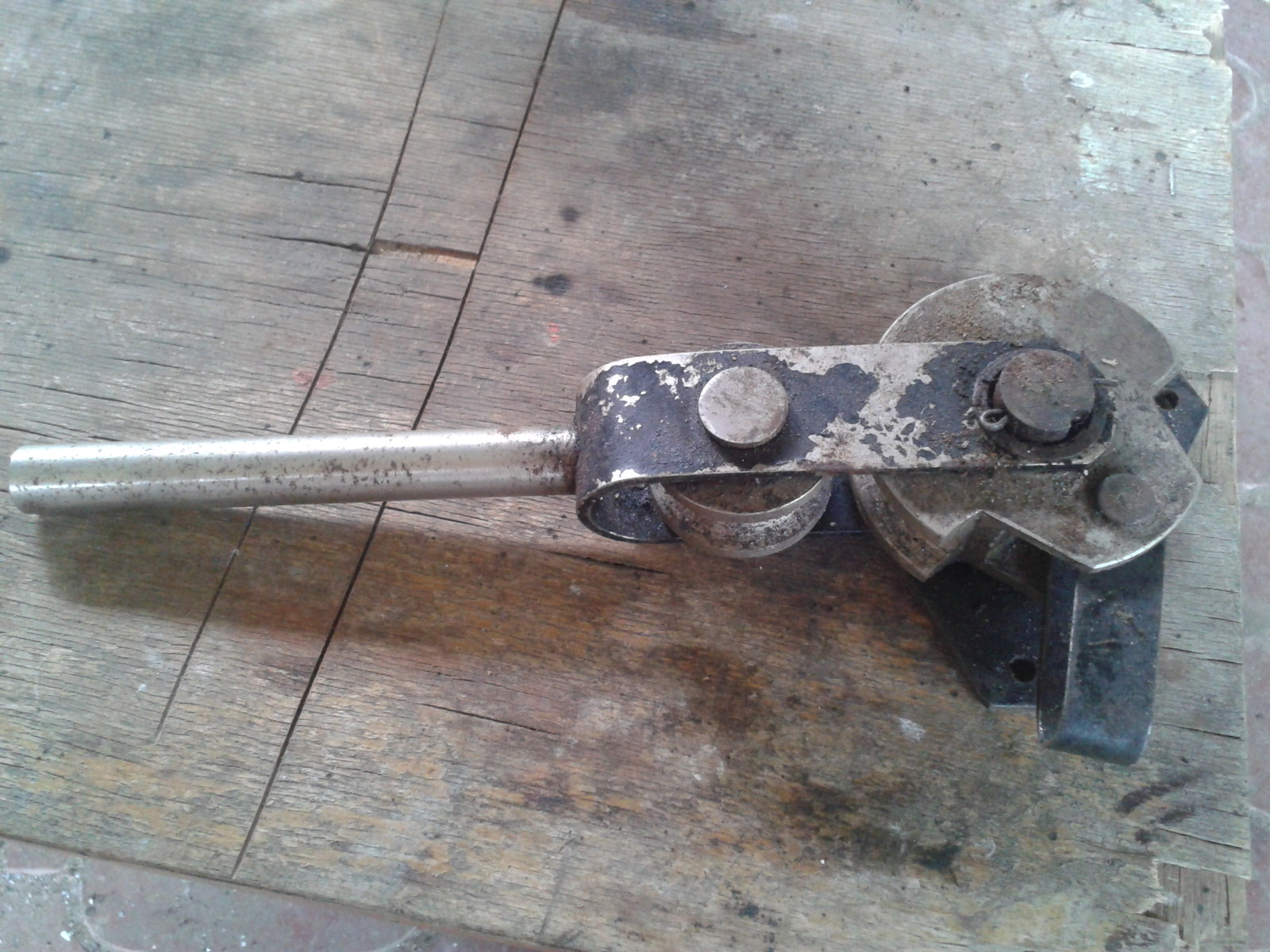

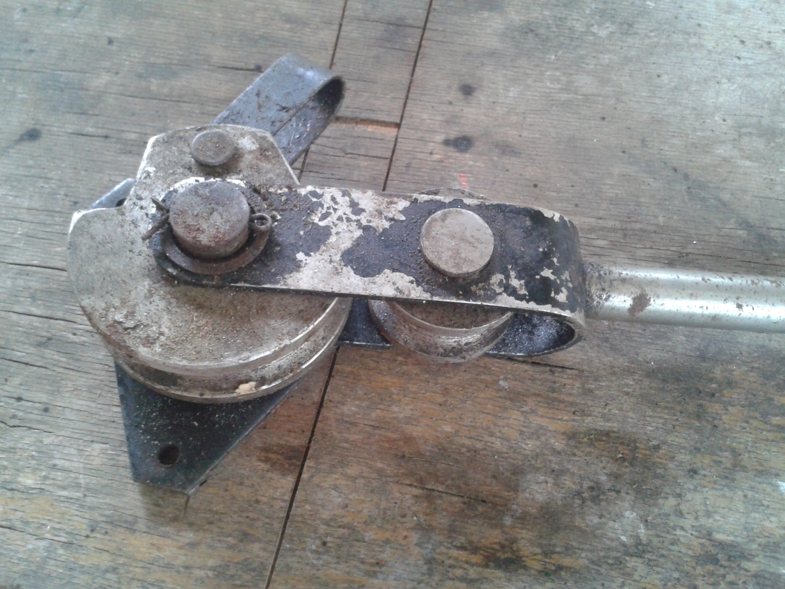

Також батько виявив в своїх "закромах" часом забутий трубогиб. Незнаю поки що він може, непробував, якийсь він крихкий на погляд. На вихідних попробую гнути трубки під задній багажник.

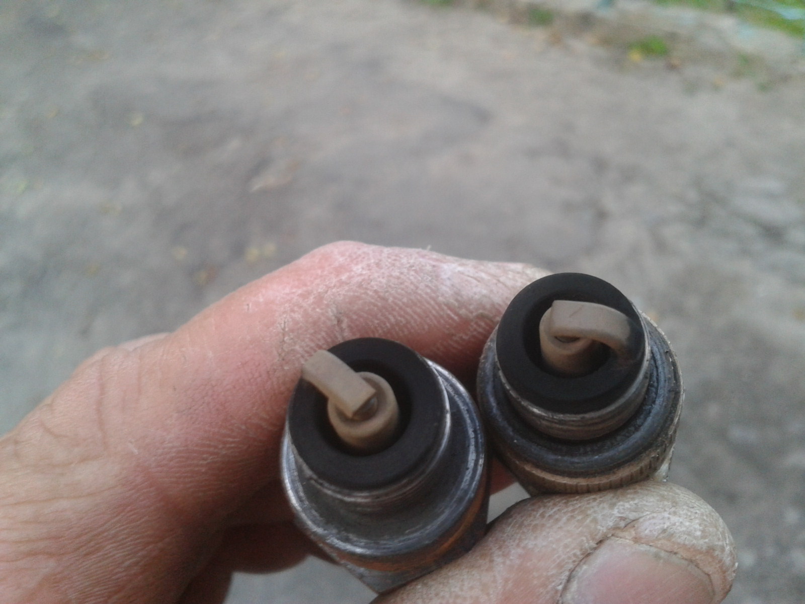

Свічки якогось світлого кольору, може бідна суміш, можливо треба збагатити. Але трохи потурбувала закопченість навколо електрода, може те, що після короткого прогріву проїхав лише 2км, але збагачувачами не користуюся. Розберемся.

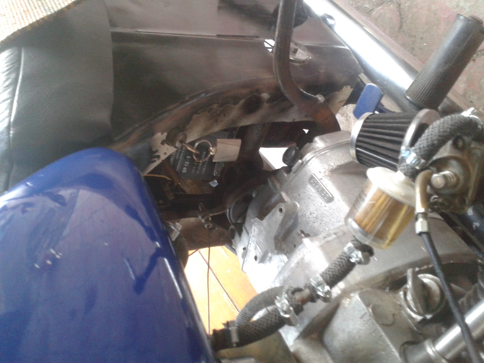

Отаково переніс замок запалення, в бардачок.

Свічки виглядають не зле. Багато проїхав на них?

vovik писав: Свічки виглядають не зле. Багато проїхав на них?
Дійсно гарно виглядають, значить все гарно працює, вчасно підпалює і гарно згоряє. Пробіг на них не більше 30км.
