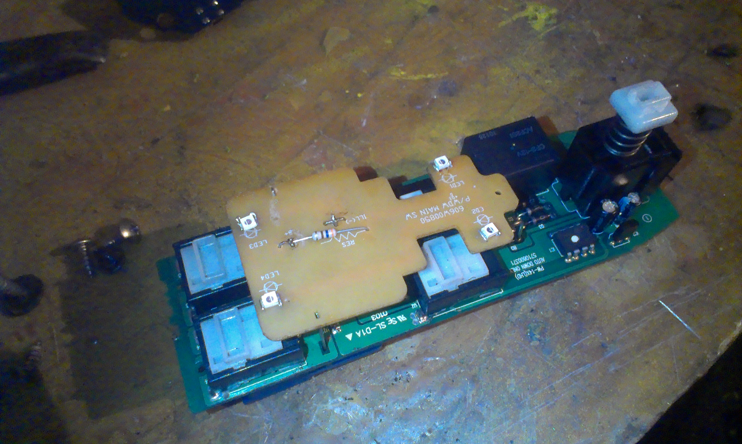

Плодовитий був сьогоднi день :-) Торхи запхав руки до машини, почав з ручнiка який не працював. Перевiрив трос, все в нормi. Полiз дальше.
В Леганзи заднi тормоза дисковi, а на ручнiк йдуть окремi колодки в барабанах (як в опелiв деяких) знявши заднi тормознi диски, я побачив вiдсутнiсть колодок :D , а цилiндрики настiльки заржавiли вiд того що не працювали що прийшли в негоднiсть :facepalm Вирок: комплект колодок, два цилiндри, всi пружинки :facepalm
Дальше полiз до кришки багажника, яка вiдкривалась лише. з ключа, а ричажком в салонi нi. Проблема вирiшилась замiною троса :-)

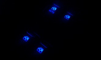

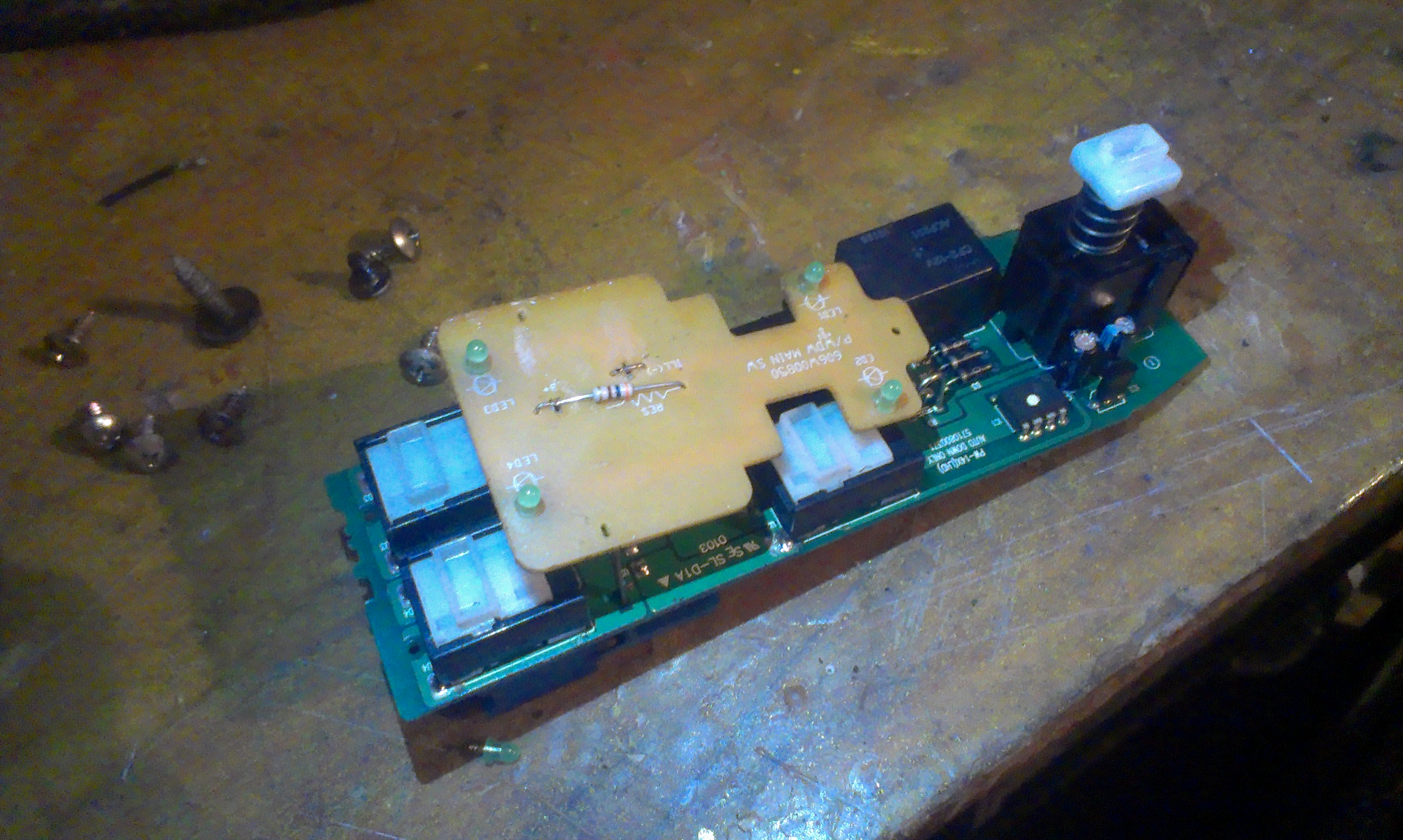

I наостанок почав мiняти колiр пiдсвiтки салону, яка мене дуже нервуэ. Зелена, аля привiт з 90-х, з кольором визначився - синiй з елементами червоного.

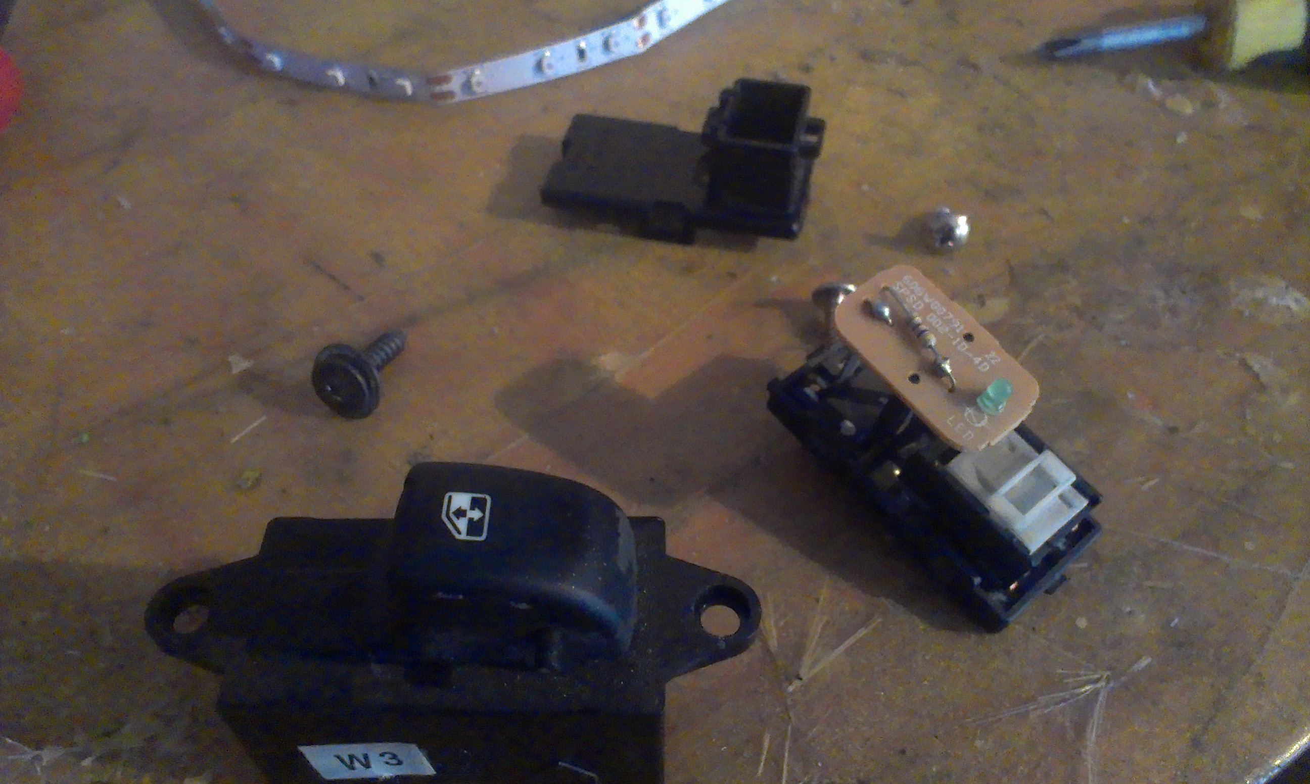

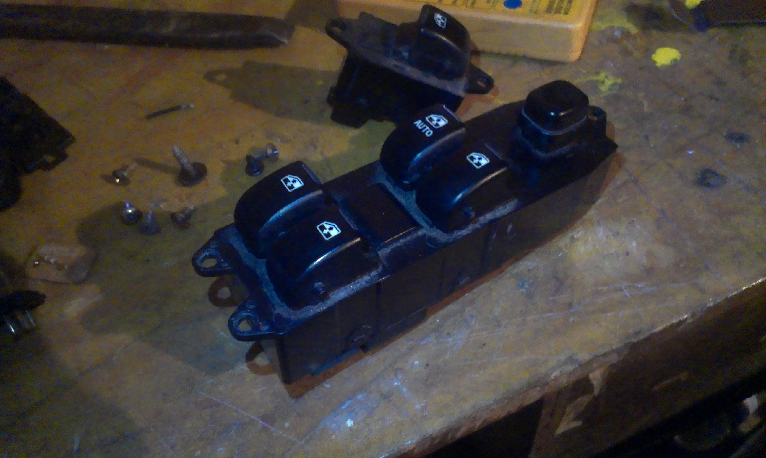

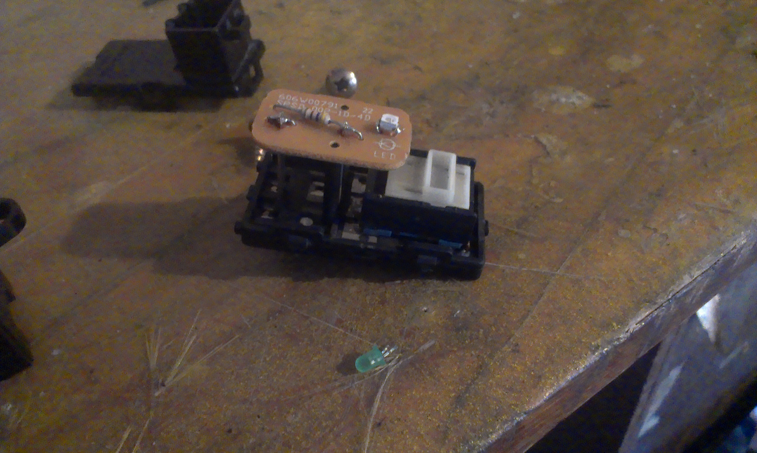

Розiбрав блок управлiння та три кнопки решти дверей перепаяв дiоди i все - КРАСОТА :D

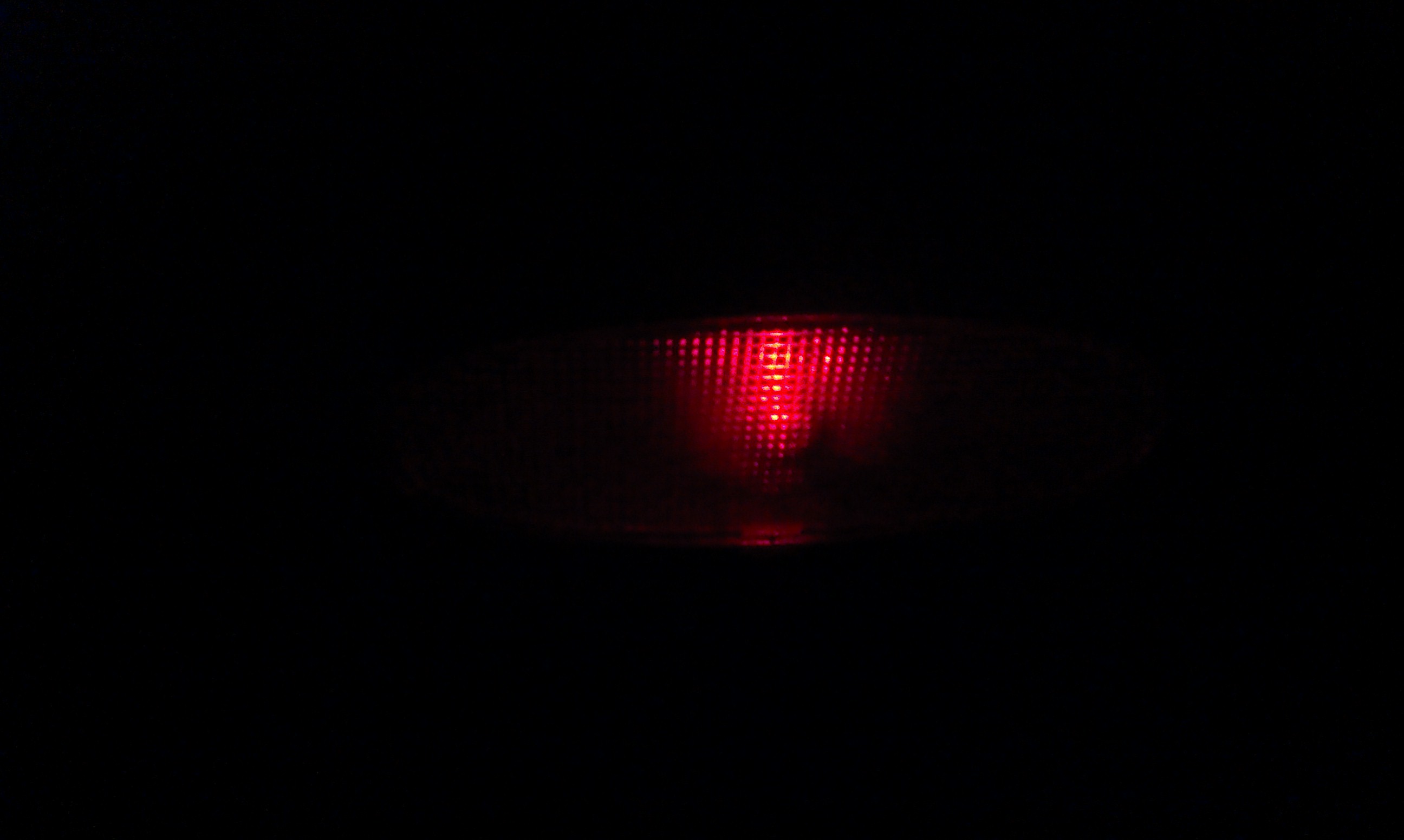

А ще помiняв лампочки накалювання в двернiй пiдсвiтцi на дiоди бо вони менше напруги споживають, але зiткнувся з проблемою при вiдкритих дверях свiтить красиво, а от при закритих дверях всеодно свiтить ледь помiтно, як рiшити ту проблему? Може опiр якийсь впаяти? :surprised

Ростик1, Так, мабуть найкраще буде впаяти опір десь 1-2 кОм паралельно діоду. Особисто не стикався, але кажуть, допомагає :-)

Fresh83, о, дякую :beer бо трохи напрягаэ то свiтiння

імхо, синій не дуже, разить в очі, я б вибрав якийсь приємніший колір ;)

HacK писав:імхо, синій не дуже, разить в очі, я б вибрав якийсь приємніший колір ;)
а який порадиш?
TOTAL_55 писав:Ростик1, в ланосі ти вибрав кращу гаму кольорів :sing
червоний трохи вже менi набрид, бiлий трохи скучний, а от синiй пiдiйде бо екран клiми не зможу помiняти колр бо там такий самий дисплей як в магнiтолi з шевроле шо в ланосi стояла, можна спробувати засинiти його плiвкою. :sad

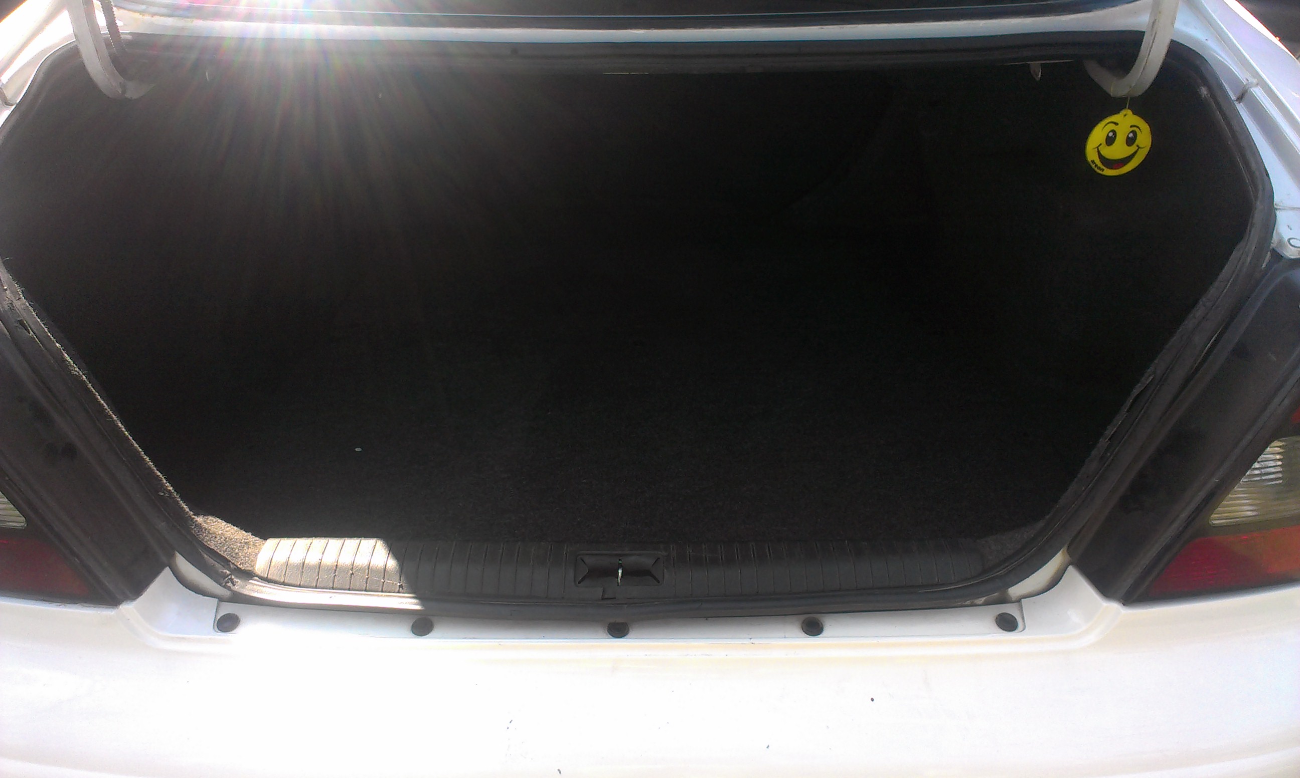

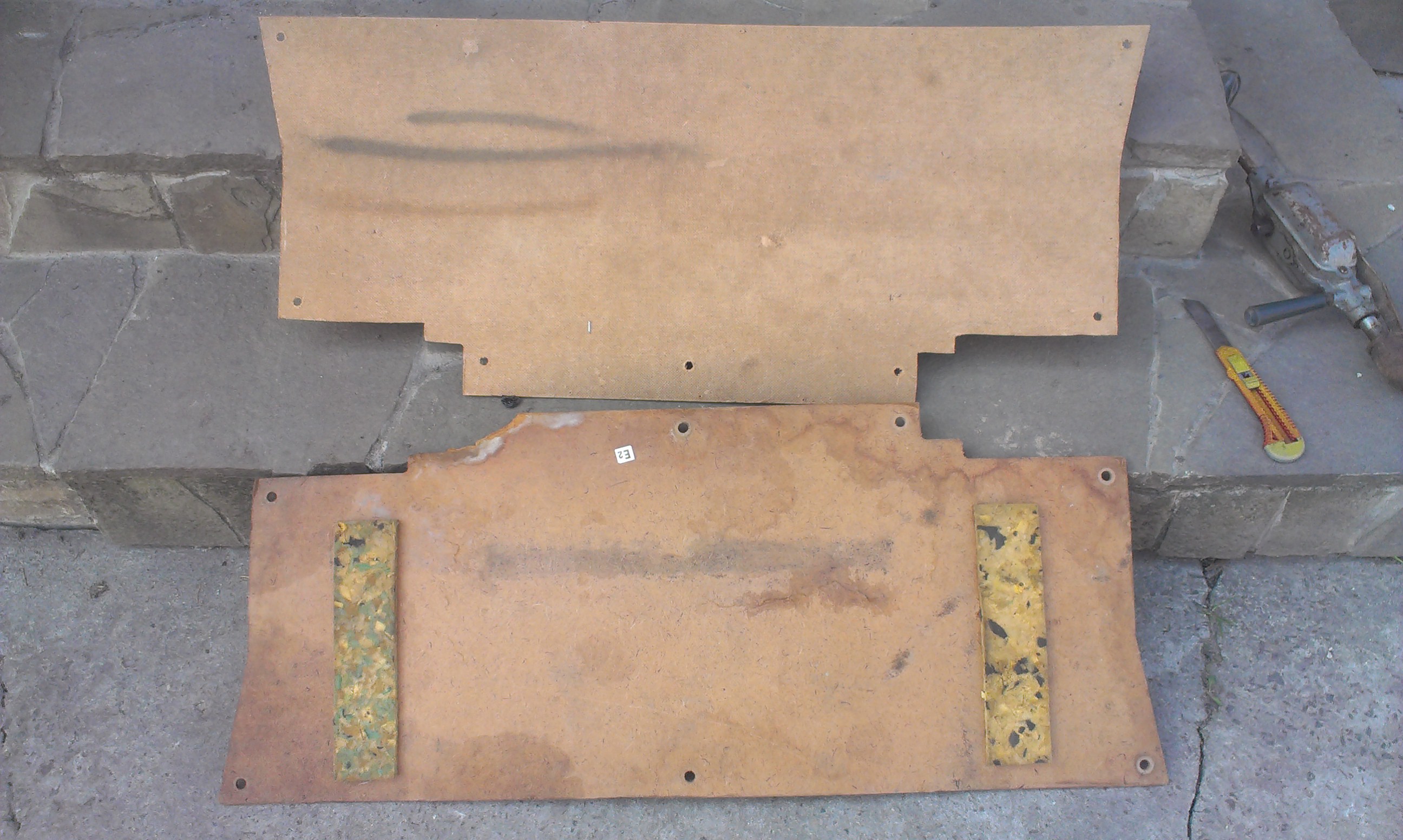

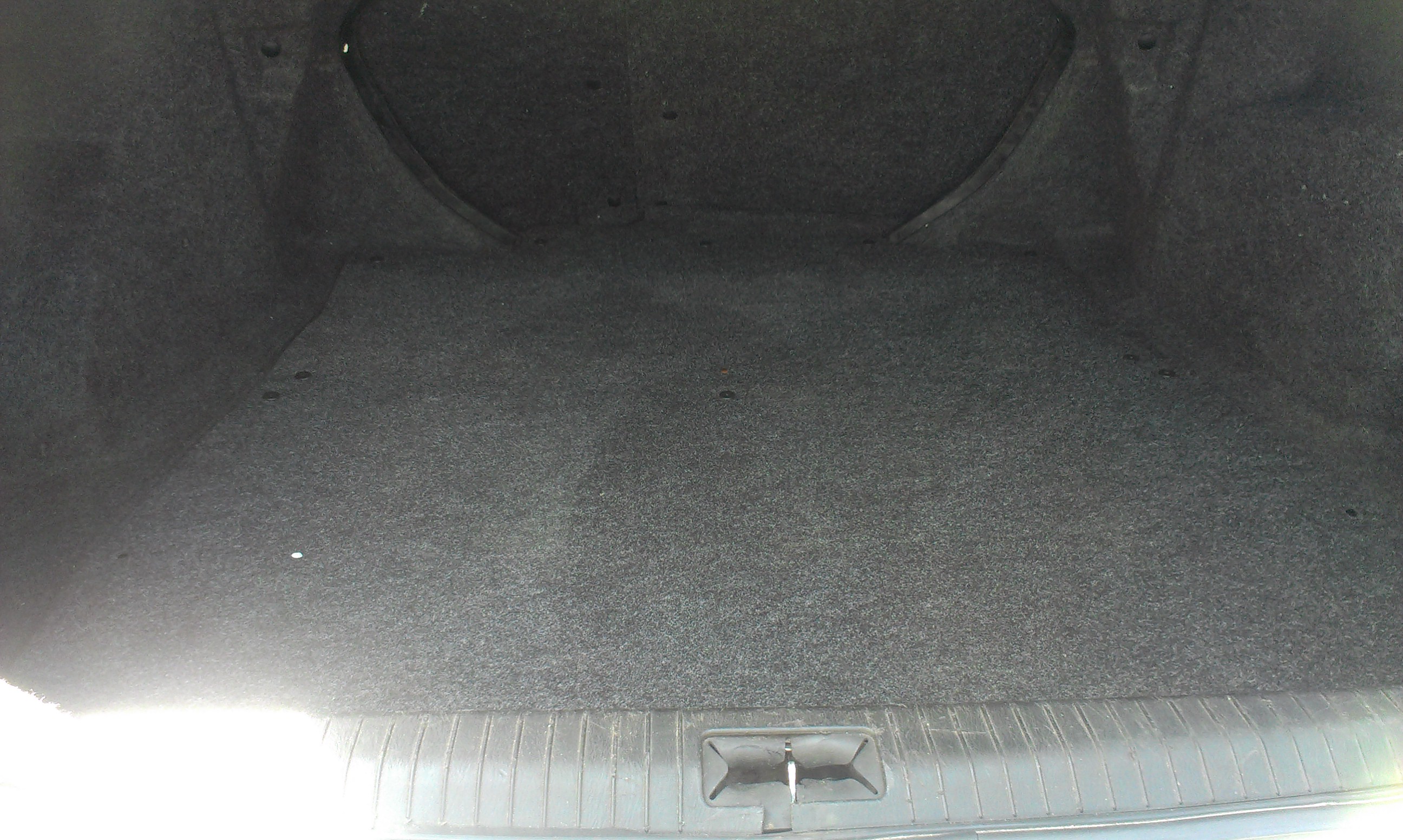

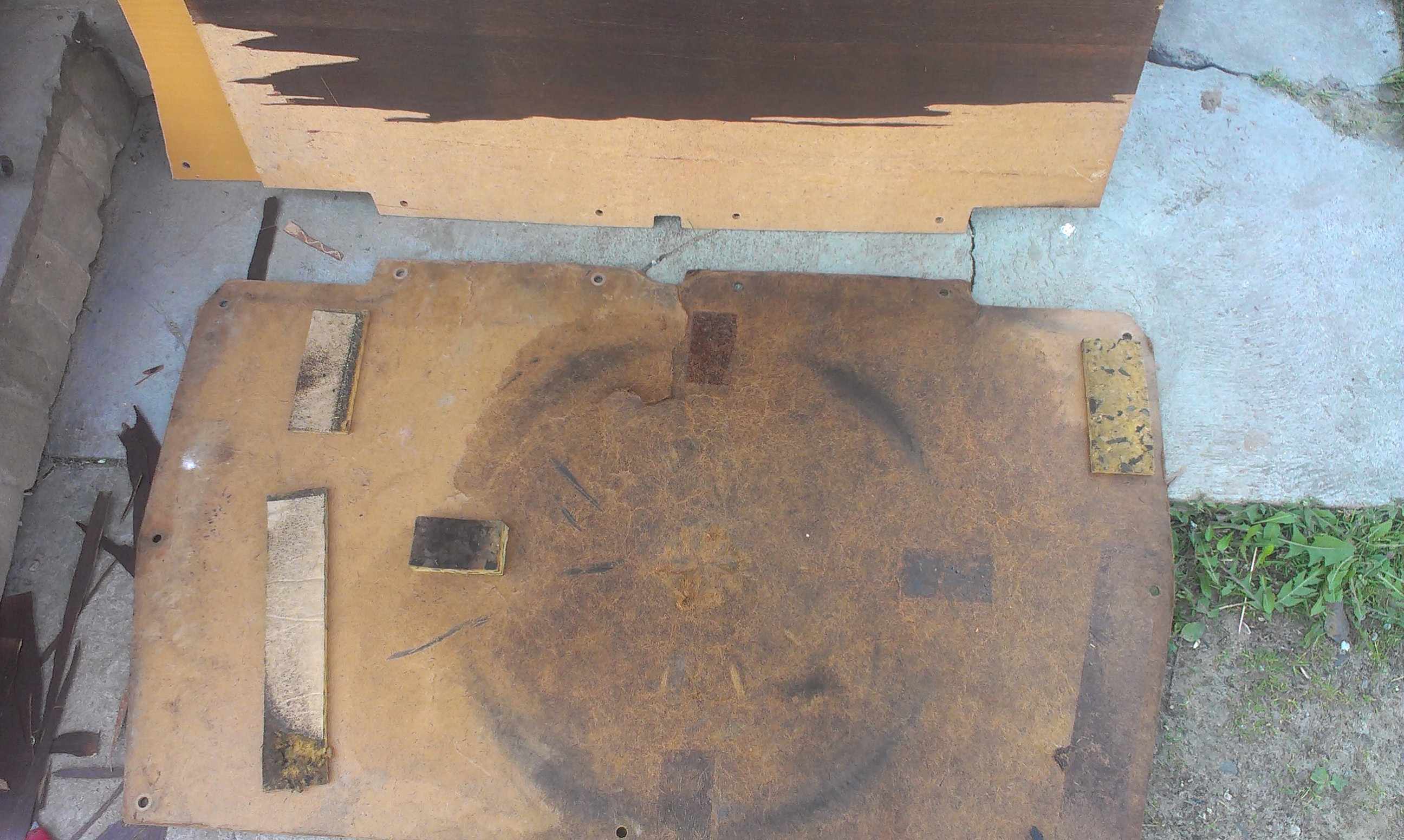

Просидiв сьогоднi весь день в багажнику. Була там величезна пляма яка смердiла нафтою. :bad Купив банку Ванiшу, i гора шурувати всi обшивки i пiдлогу. %)
Але ДВП на пiдлозi пiд ковролiном також впитала ту смердючу фiгню тай все потрiскане було, :facepalm от я i дiстав з горища запчастини з старих меблiв i зробив собi нову пiдлогу :roll
Тепер в багажнику чистота-порядок, i пахне гарно :roll
