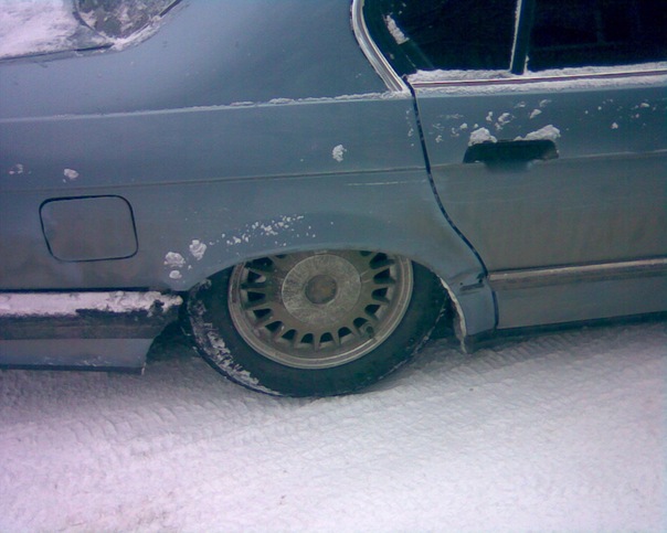

І так, вчора поїхав в тернопіль, туда їхали все гуд, допхнув менш як за 2год.по трассі їхати прікол, як 5 втикнув в винниках, до тернополя майже не переключав, а от назад сталась прикрість, недоїжаючи до кп, те шо до золочіва, переїжаю стик асфальта, чую бах і машина впала на одну сторону, спочатку не зрозумів шо таке, думав лопнула пружина, заліз під машину, виявилось шо зламався нижній болт задньої стойкі, підняв машину, зняв колесо, там пєчалька, кусок болта лишився в цапфі, хз шо робити, вже під вечір, трасса і свято, кароч жопа повна :facepalm ,зняв стойку взагалі, попробував їхати так, хєрово, по рівній дорозі щє можна було доїхати, але наше бездоріжжя, без коментарів, поки їхав порвало пильник на піввісі, пару раз чіркнув бампером і порогом, але все ціле, поставив стойку назад, думав як її зафіксувати знизу, нічого не вийшло, варіантів було 2,або їхати на львів, або спати в машині а зранку щось думати, вибрав перший, підклав деревянний брусок між ричагом і заднім лонжєроном, опустив, стала трошкі вищє, попробував їхати, більш менш, за 3.5 год. дочухав до львова, завтра буду ремонтувати, задні стойкі вже є, решта докуплю,фоткі не мої, але нічим не відрізняються,як виявилось розповсюджена проблема

та конструкція це трохи провтик інженерів як на мене...

Повідомлення тоха88 » Пон, 01 червня 2015, 21:47
Я вже придумав як зробити її кращє, буду пробувати, як вийде то скіну фоткі
Re: Моя е34
Повідомлення T5-R » Пон, 01 червня 2015, 21:48
тоха88, не видумуй ровер...нових болтів вистарчить на довго, ти цю машину до зими вже будеш продавати, якщо не швидше... ;)

T5-R, чого так скептично, нехочу я її продавати, ну сталась така проблемка, буває, головне шо привезла мене додому :D ,і про приємне, підігнали мені сьогодні ірідієві свічкі, нові троси ручніка+колодкі, ну і задні стойкі, потрошкі перетрясу всю ходовку,щоб в подальшому такої х.. ні не виникало

тоха88, Болти треба тільки нові, і тільки оригінал. Все інше може принести проблеми.

я реаліст :D і шось мені підказує шо я правий :ninja
болти поправиш і буш ганяти. більше там відвалюватись немає чому, якщо кузов не гнилий.

axel, само собою шо болти будуть тількі оригінал, T5-R, поживем побачим,я оптиміст :D

Болти сьогодні купив, взяв оригінал але бу, кусок болта з допомогою зв. апарата і якоїсь матері викрутив, заодно взяв верхні опори стойок, лишається тількі питання з пружинами, ті якісь задовгі, назад їх ставити не буду, якщо є бажаючі то пропоную обмін,мої довгі на оригінальні але коротші, довжина моїх 40см,бо різати їх не маю бажання

тоха88, задні опори ТРЕ СТАВИТИ ТІЛЬКИ ВІД е39!!! Раз поставив і забув, бо зі стд буш мав постійні проблеми! ГАРАНТОВАНО!

diesell, якщо акуратно їздити то зі стд все буде ок.
багато хто думає, якщо купив е34 яка мягко їде, то можна незважати на ями.
