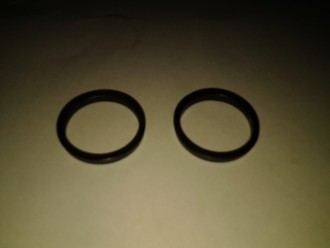

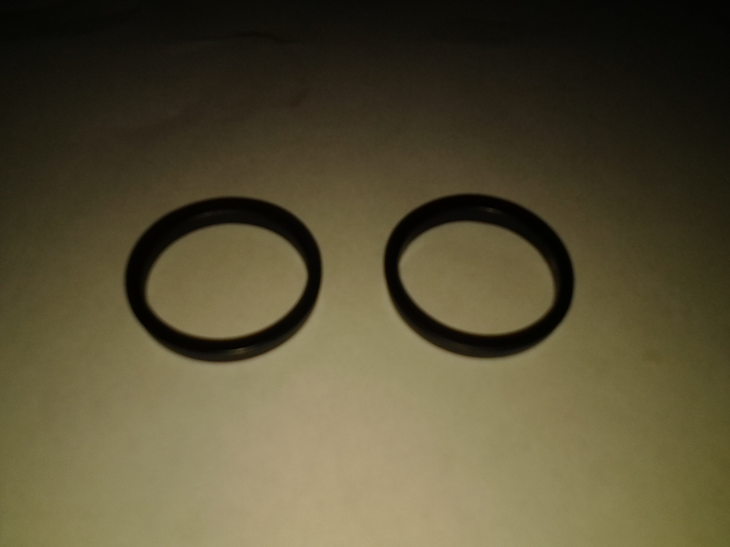

При покупці не подивився, а при першому генприбиранні було виявлено калюжу антифризу під водійськими ногами...почитав форуми...https://www.drive2.ru/l/4802853
https://www.drive2.ru/l/2187672/
зрозумів що з пічкою мало б бути все добре, а тече на стику "трубоки+радіатор пічки", сьогодні провели заміну двох резинових кілець надіюсь допоможе
старі кільця (нові купив на Торпедо по 4 грн. за шт. 20*3 від ремкомплекту тормозних циліндрів для волги)

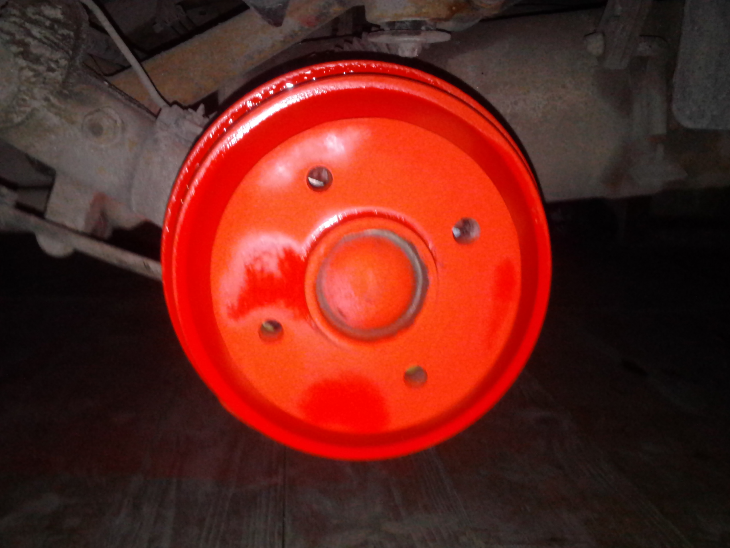

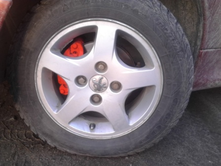

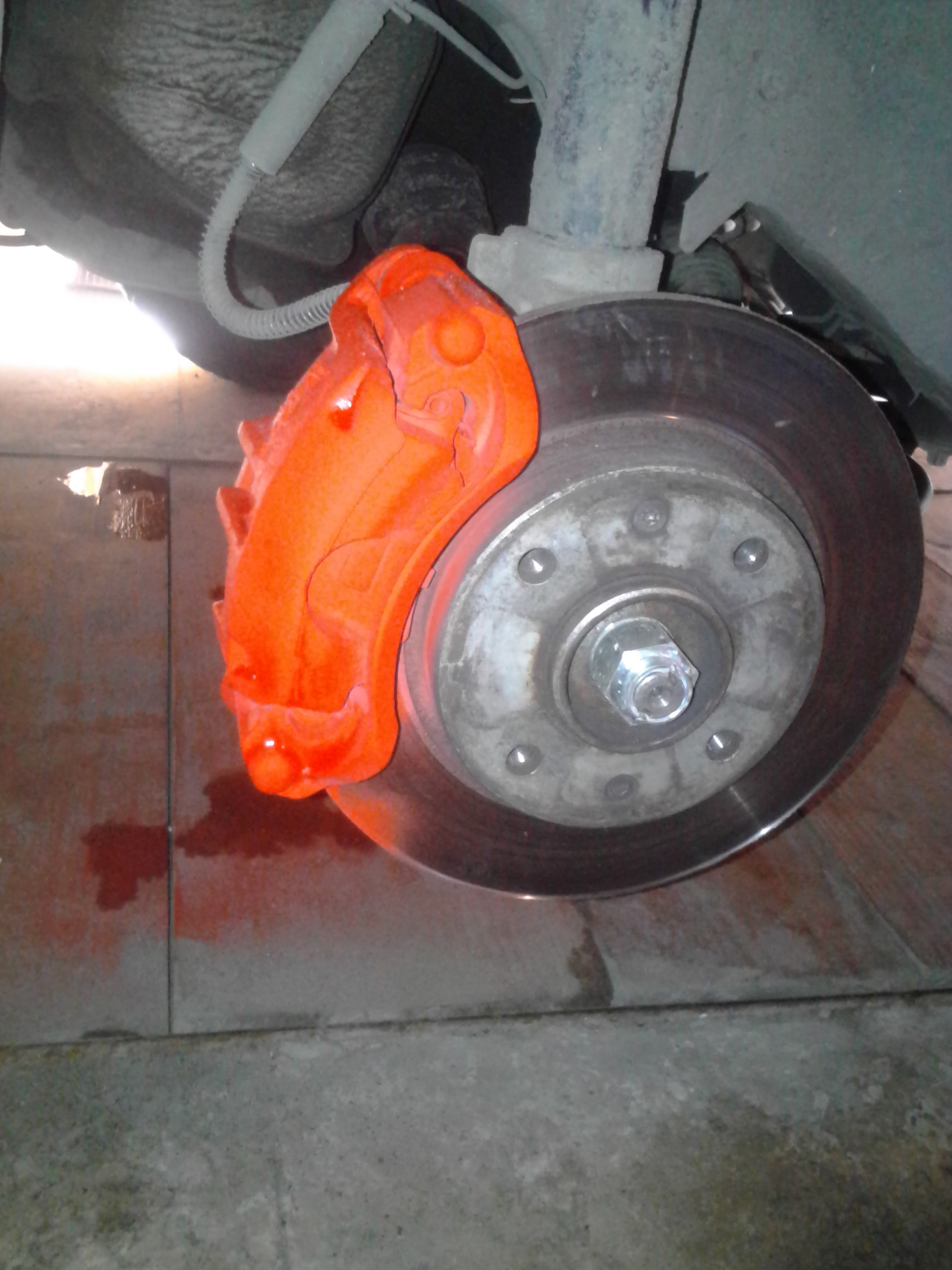

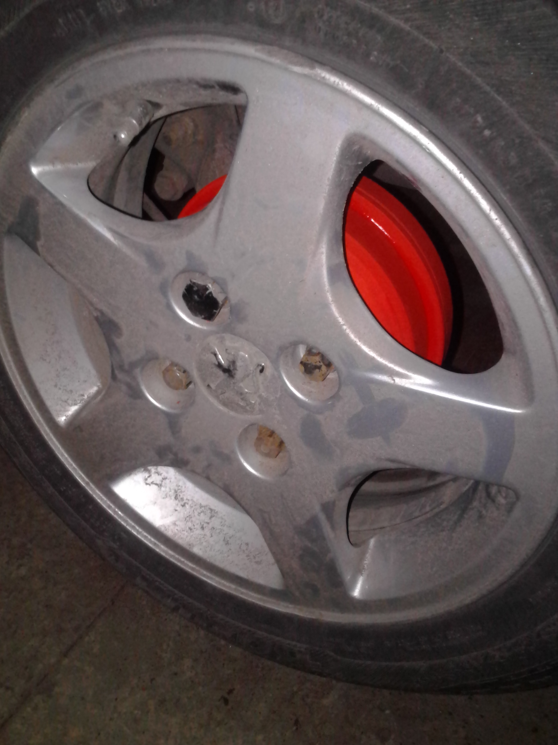

Також давно вже задумав, і сьогодні втілив в життя, покраску суппортів і задніх тормозних барабанів. Погуглив трохи і купив фарбу для суппортів (пише що витримує 600 С), зняв колесо, все гарно зачистив, помив і знежирив ацетоном. За допомогою газети і малярного скотчу заклеїв все лишнє. Покрив трьома шарами з інтервалом 15 хв. От що вийшло (фотки барабанів зроблю до кінця тижня))

+10 поні :D :D :D

Taras:), поні навряд, але +10 до вигляду точно :D
