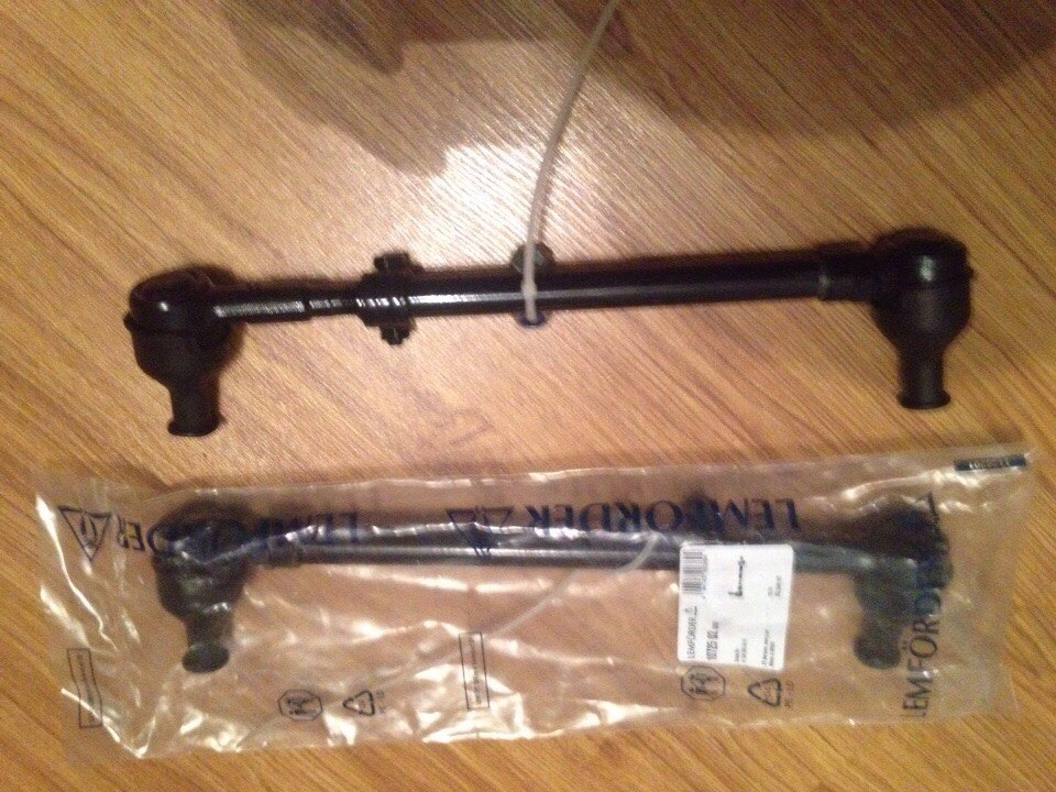

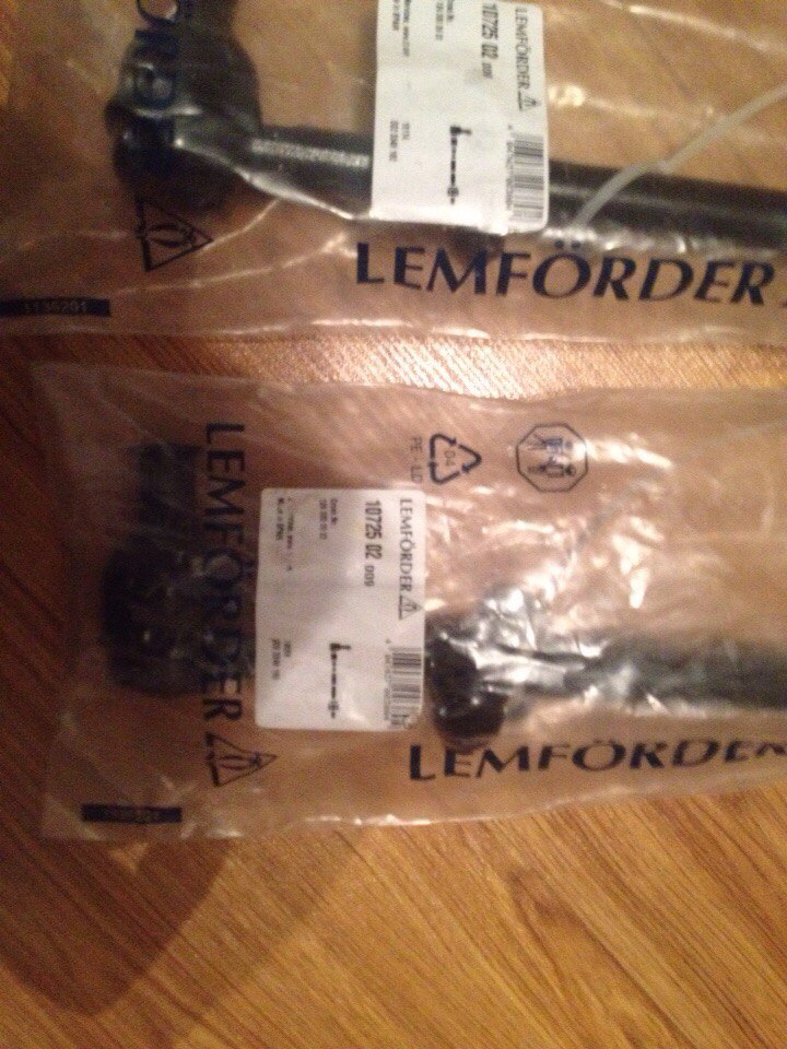

Вчора замінив рульові тягі і приміряв супорта, все стає на своє місце, нічого не мішає і не тре.
Кто понял жизнь работать бросил
