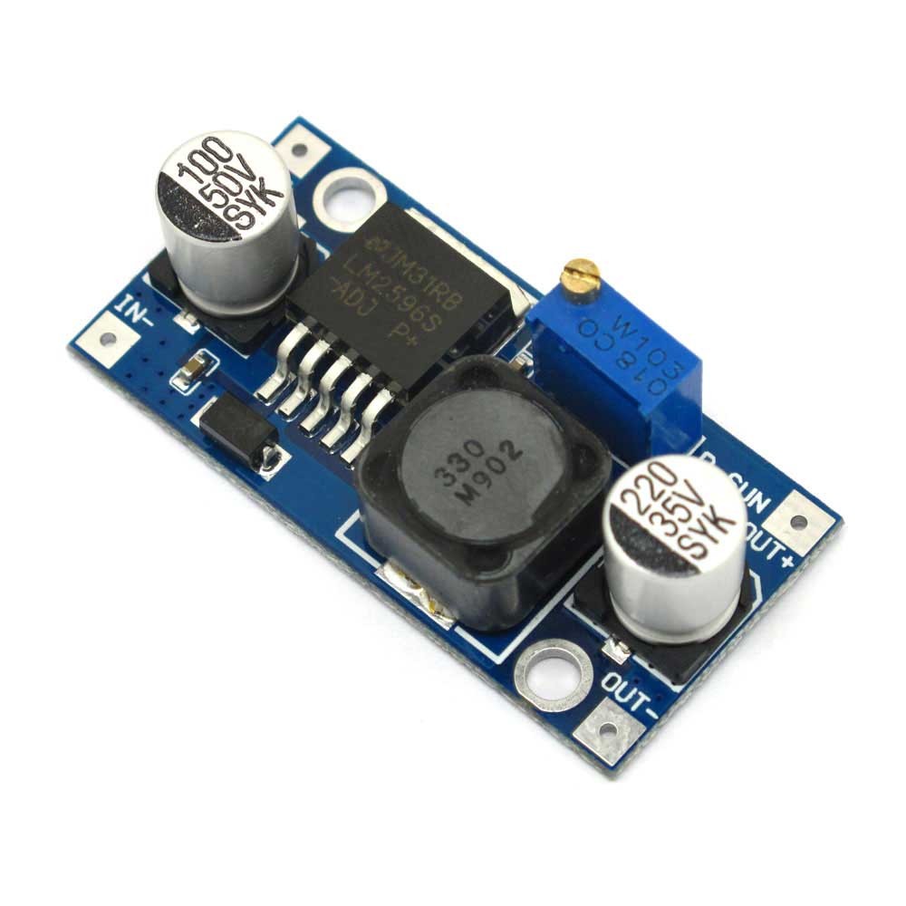

Рішив не займатися гамноїдством з всякими кренками і їх аналогами, взяв понижаючий перетворювач LM2596. На ібеї 1долар, на олх - 50 грн, на радіоринку - 113 грн. :facepalm "на лоха і жизнь плоха" але раз вже приперся на інший кінець міста купив.

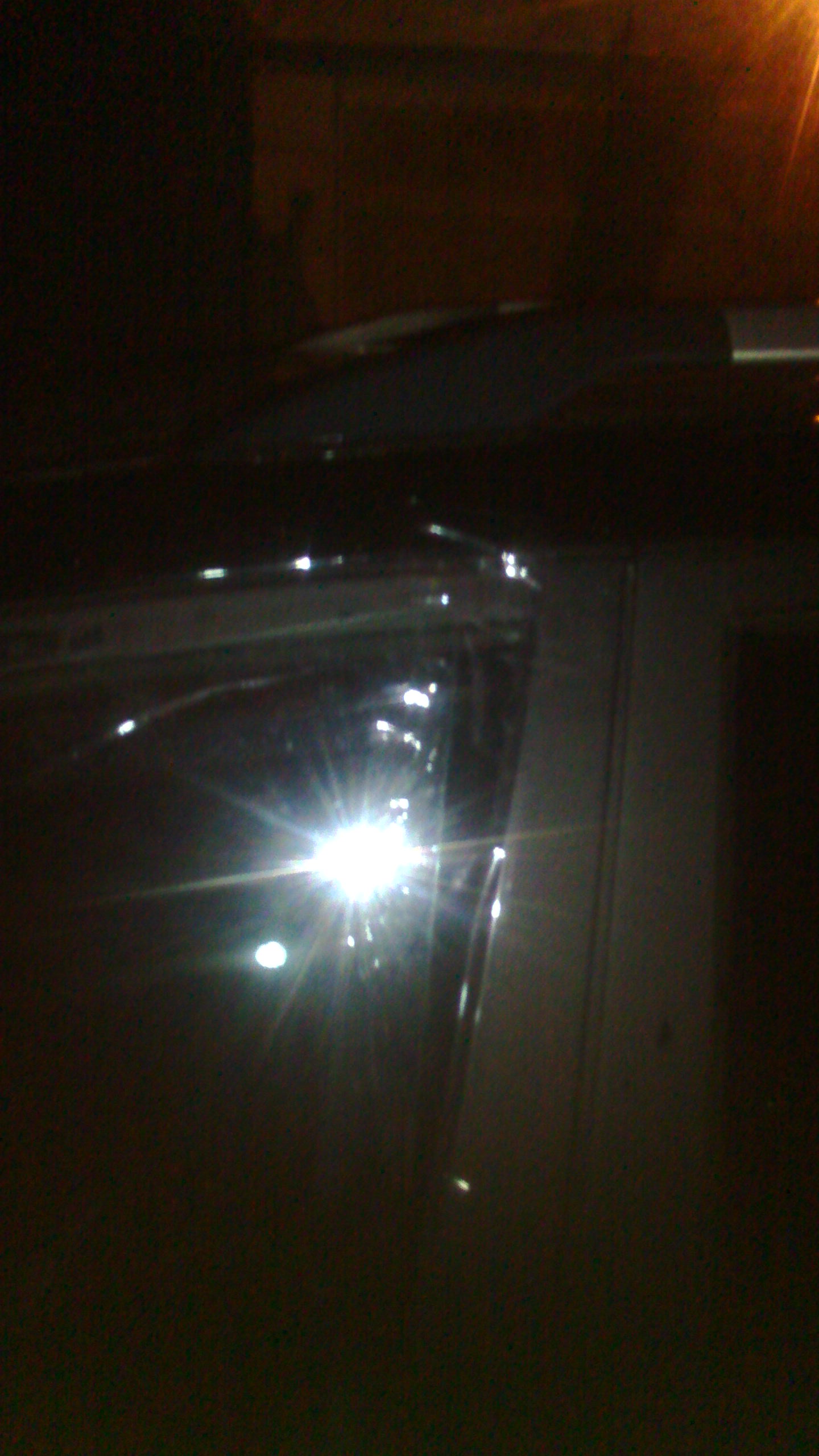

Тіштеся і радійте хто ненавидить китайщину :D поламався склопідйомник, перекосилося скло. Завтра везу по гарантіі.

Во

hitlos писав: поламався склопідйомник, перекосилося скло
Вроді і морозу вже нема, як то ти так ...

hitlos, в мене таке ставалось, виправив як раз плюнути
а склопідйомник "вниз" не реагує?

На КуКушці лікувалось змащенням силіконовою аерозольною змазкою тих направляючих по яких скло їздить ( волохаті ущільнювачі ). Причому декілька разів таке було.

Отак і народжуються легенди про херовий Китай. А насправді авто стільки стояло, що більшість змащувальних рідин тупо висохла

g0nzales писав:Отак і народжуються легенди про херовий Китай. А насправді авто стільки стояло, що більшість змащувальних рідин тупо висохла
Може там дійсно поломка, але варіант з підклинюванням також можливий.
