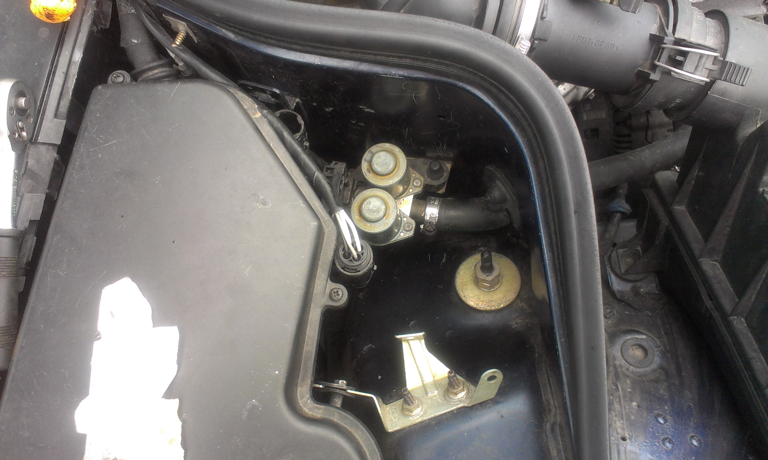

Мерсоводи пiдскажiть шо то за фiгня така
i ще я виявив, що вiдсутня додаткова помпа системи охолодження. Чи ii вiдсутнiсть може повпливати на щось iнше крiм швидшого прогрiву салону?

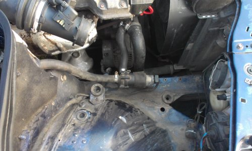

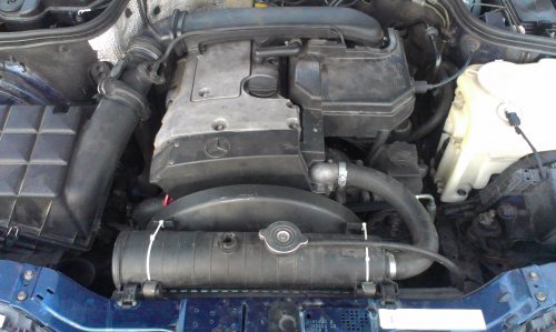

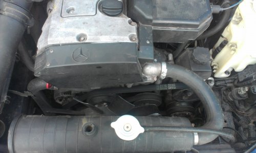

Поїздивши трохи звернув увагу на те що стрілка темпеатури двигуна підіймається на 3/4 шкали (це приблизно 100°) погугливши я зрозумів зрозумів що в мене немає дифузору на радіаторі, відсутня доп помпа

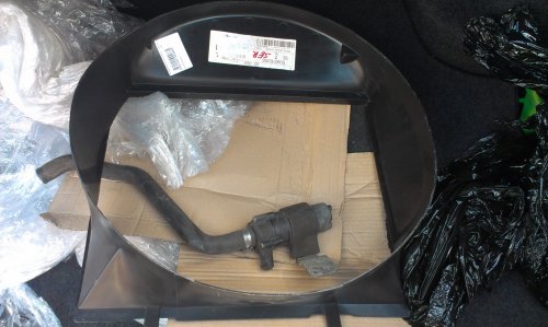

Сьогодні я отримав новий дифузор та помпу

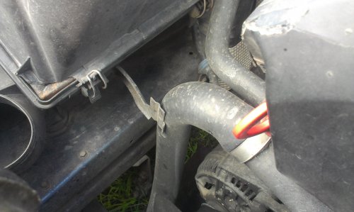

З дифузором все було просто, відкрутив віскомуфту (ліва різьба) одягнув дифузор, закрутив віскомуфту. Але верхні кріплення дифузора виявились відламані тому тимчасово прикріпив хомутами.
З помпою також все досить просто. В лонжероні є отвори в котрі просто вкрутив кронштейн помпи підключив патрубки та підключив колодку живлення яка була присутня в заводській проводці.

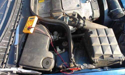

Перевіряв з допомогою мультиметра як воно працює
А працює воно так:
При ввімкнененому обдуві салону та подачею теплого повітря подається живлення на помпу, котра починає качати підігрітий двигуном антифріз, як тільки зменшити температую що подається в салон до мінімума, помпа вимикається.

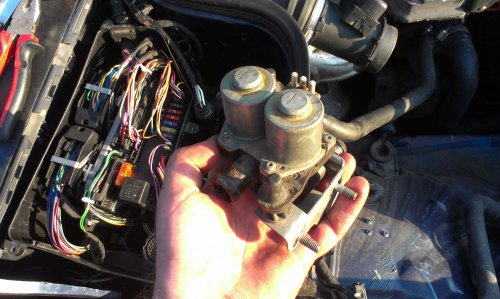

Ще нагуглив, що можуть барахлити клапана пічки котрі потрібно почистити, я ж розібрав але все було чистенько в мене.
Зібравши все до купи перевірив на протікання, все сухо, завтра на тест драйв.
Ще в мене не світить лампочка рівня охолоджуючої рідини та відсутній датчик ріня тої самої рідини, а перед радіатором в райноі замка капоту снайшов дроти з обрізаним кінцем, от наведу порядок з датчиком, поміняю охолоджуючу рідину і по сисьемі охолодження двигуна буде фен-шуй.

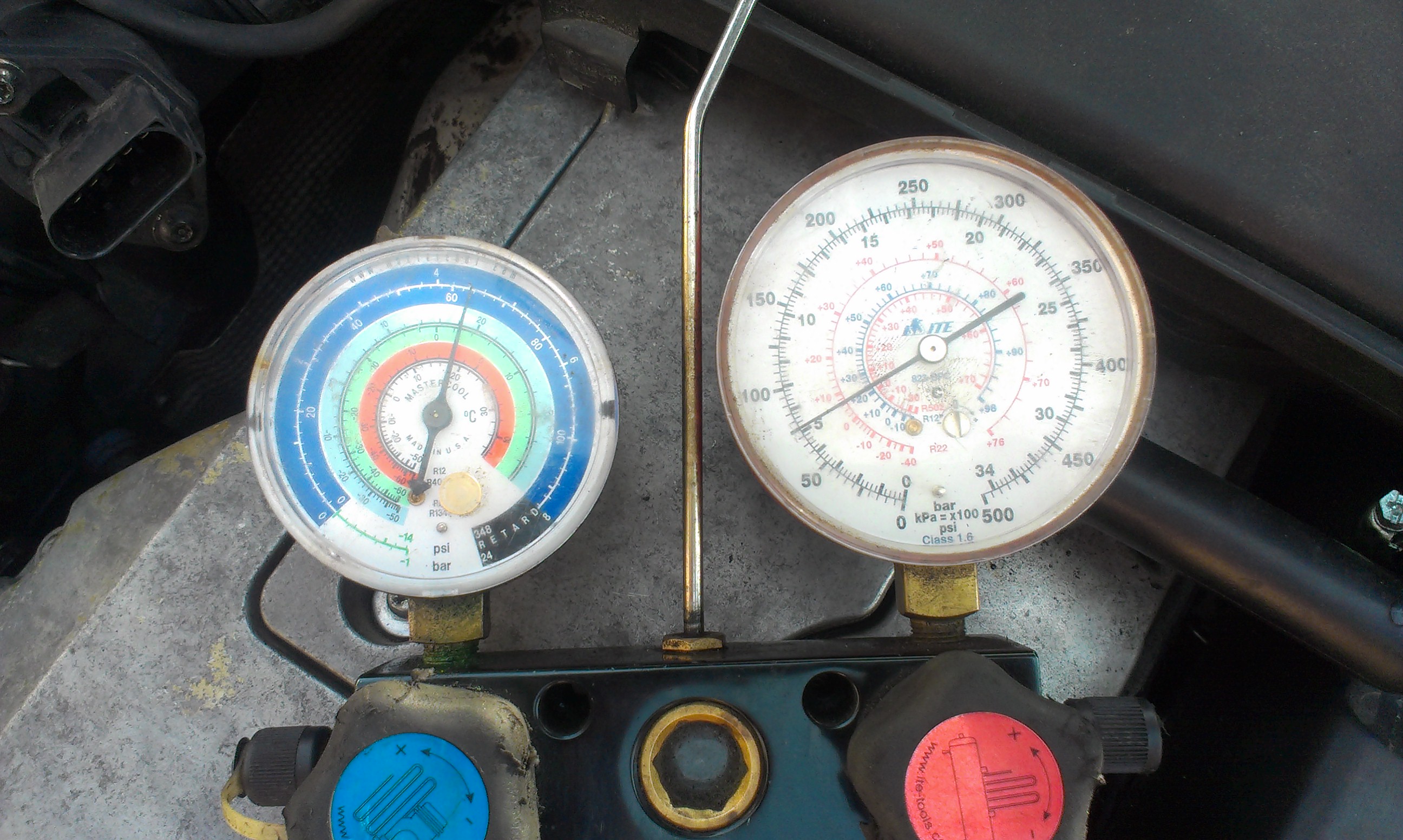

:facepalm :facepalm :facepalm капєц, включаю сьогодні кондиціонер, а він не холодить. Поїхав туди де заправляв, заміряли, тиск впав на половину, все що вони змогли зробити це дотягнути заправочні ніпеля і сказали приїхати через тиждень, подивляться чи ще тиск пропаде. Знайти місце пропускання вони не можуть. Може хто знає куди можна звернутись з тою проблемою?
