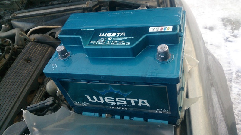

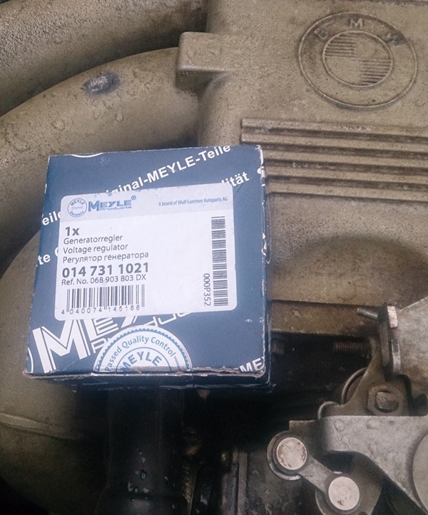

Були проблеми з акумулятором, вже від старості погано працював, тому старий здав і з доплатою взяв новий. також для профілактики замінив регулятор напруги на генераторі.
Ціна акумулятора 1350грн
в тебе він під сідушкою?..якшо так то чого не взяти хоча б 80А з запасом :sing ..як на мене для того двіжка 60А то впритик малувато 8-)

sashanova писав: в тебе він під сідушкою?..якшо так
не так :D
в тому році з тим двигуном акум під капотом. :-)

T5-R писав: в тому році з тим двигуном акум під капотом.
Якщо непомиляюся то М20 мотори всі йшди з акумулятором під капотом

sashanova писав: в тебе він під сідушкою?..якшо так то чого не взяти хоча б 80А з запасом ..як на мене для того двіжка 60А то впритик малувато
стояв на ньому як купив акум 60А з пусковим 510, а купив я тож 60А але з пусковим 600. в -17 -22, заводиться легко

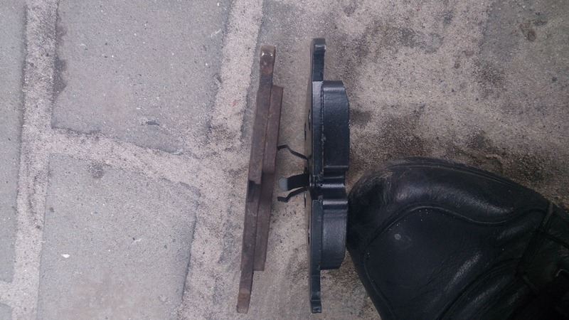

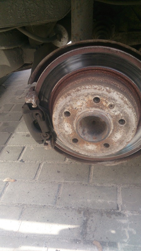

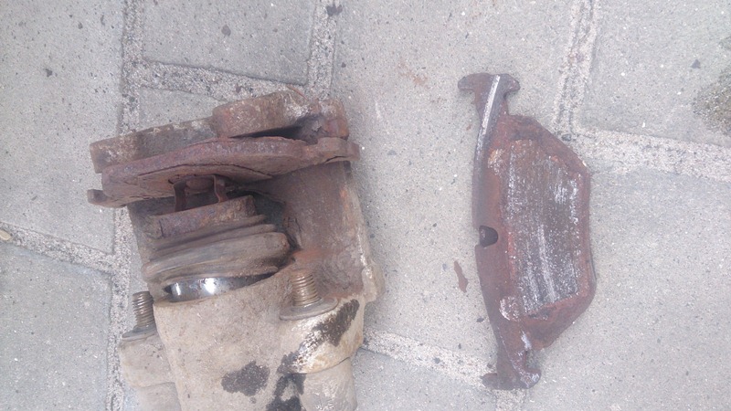

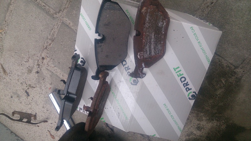

Також підклинював задній правий супорт, після огляду старий на металолом і з ним і тормозні колодки, купив другий б.у супорт в хорошому стані, і нові тормозні колодки.
старий супорт і колодки
з лівої сторони трошки кращі колодки
