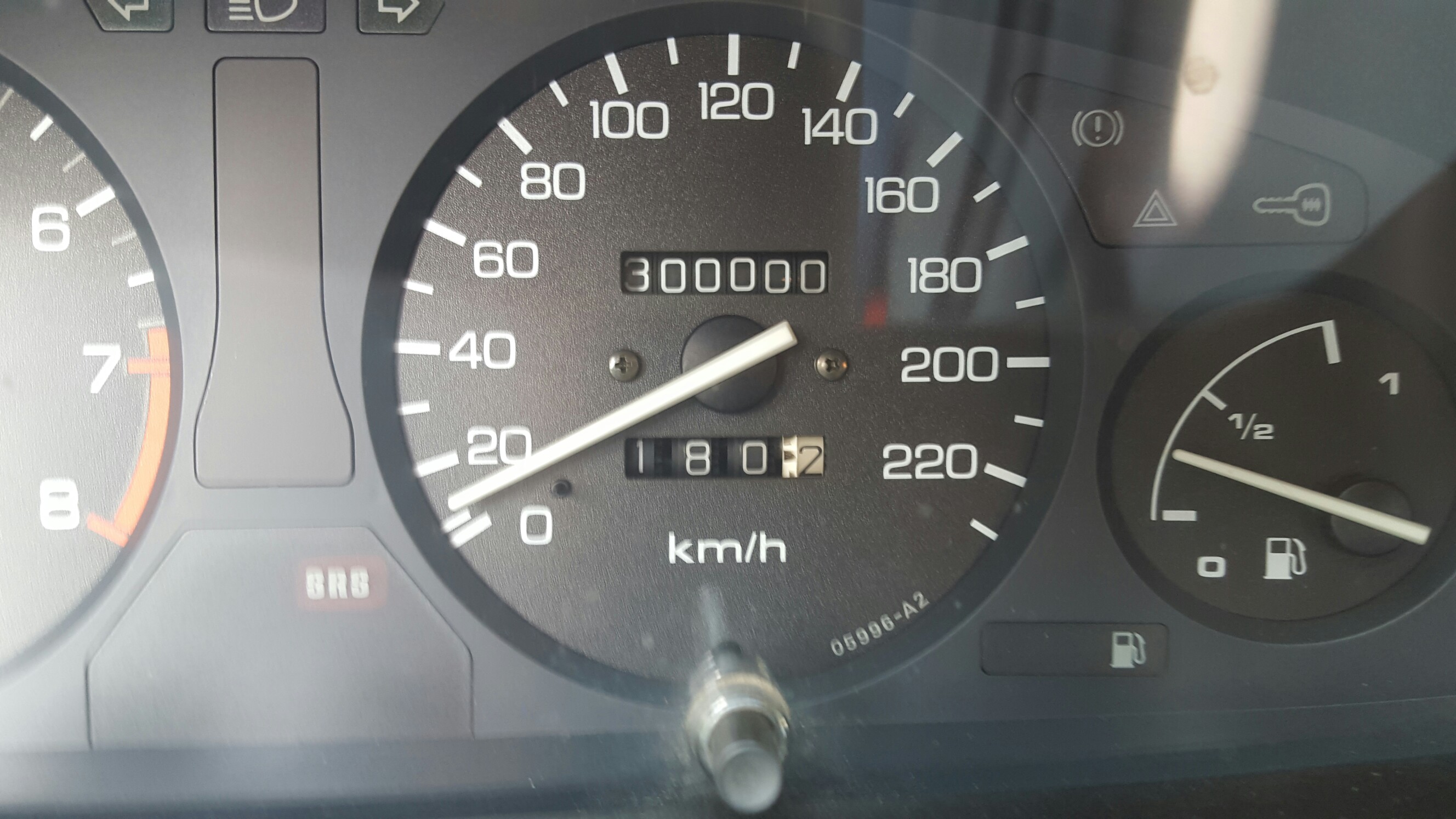

Перетнув рубєж
. Загалом поки без траблів. Єдине найближчим часом можлива діагностика ходової, щось неподобаються мені посторонні звуки. А, і розхід в місті - 9 теж не дуже тішить. Хондоводи, ви що скажете?
