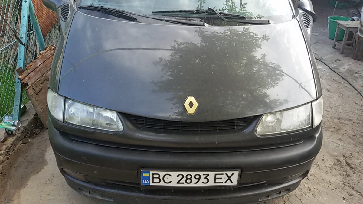

Помалював значок в "золото", буду впізнаваний.

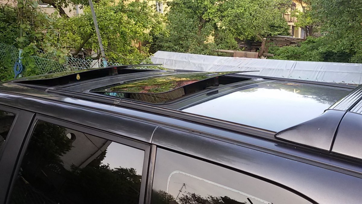

Попередник заклеїв, а я вирішив відновити роботоздатність двох люків. Вчора зрізав герметик і люки відкрилися. Було багато всякого дрантя між ущільнювачем і шклом, гарно почистив і про всяк випадок змастив сіліконом, ущілюнювач в дуже гарному стані. Поки не перевіряв на герметичність, попіздже. Буде текти, знову загерметизую.

Завжди приємно дивитися, як хтось доводить авто до ладу після "колхозу"

Хм, я думаю не прлсто так його герметиком заліпили. Краще зробити по розуму, якщо ущільнювачі в хорошому стані то краще розібрати стелю, зняти люки, відчистити зливні канавки і поміняти дренажні трубки. Но не герметиком ззнов заклеювати

Я не те написав, ніхто його герметизувати наразі небуде, я не для того то все робив!!!!Ростик1 писав: Но не герметиком ззнов заклеювати

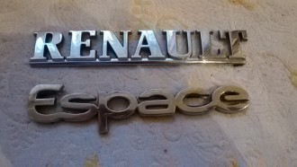

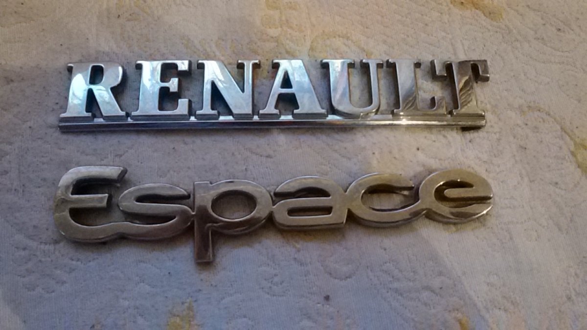

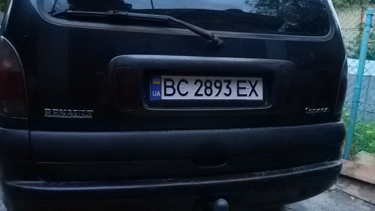

Прислали мені з Тернополя задні шильдики(оригінал), не витримав і зразу приклеїв.

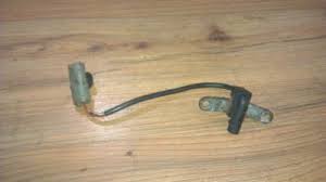

Щось останніх пару днів "космос" почав заводитися стартером через раз, поштовхом з-пів метра.
Вчора був на діагностиці, вирок: некоректна робота датчика колінвала.
Отакаво приблуда Renix 101750-21. Мож хто має продати!!!!!!!!
Шроти вже обдзвонював!

та ніби не такі великі гроші він коштує і новий
