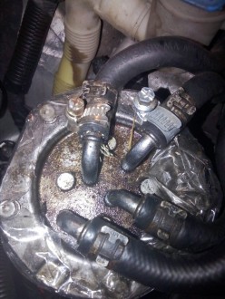

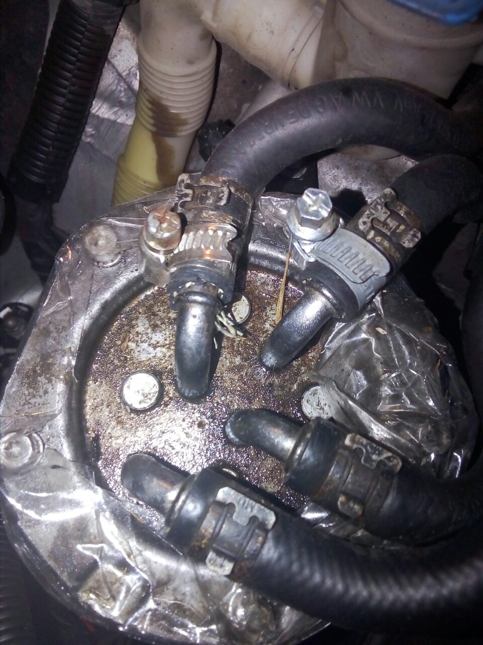

(в кого гівно я знаю,вчора покупець був корпуса паливного фільтра разом з шлангами високого тиску,вот він поставив шланжики з Кривчиць і затягнув кітай зажимом і ще кришку зігнув корпуса бо не вміє але ліз.В нього спитати скаже гівно))))
