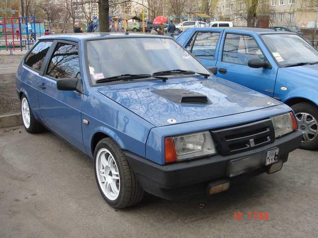

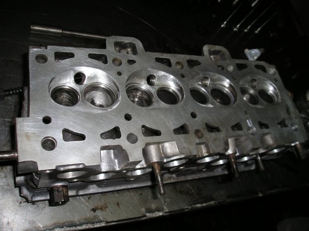

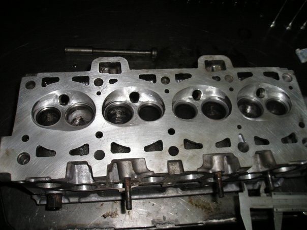

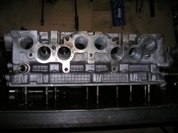

Нормальные фото.
Покрасили К1

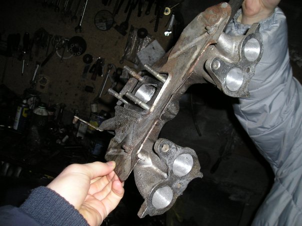

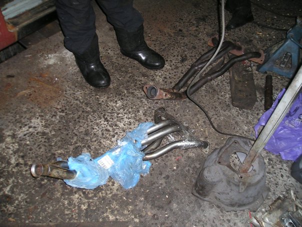

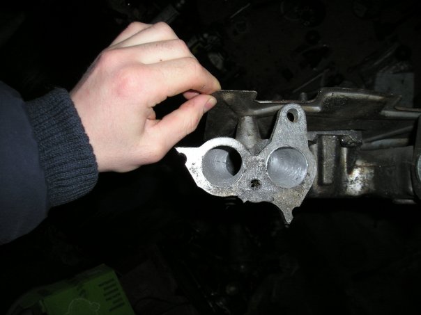

Коллектор под 73 Солекс
Паук(нержавека) надо доработать фланец под больший диаметр.

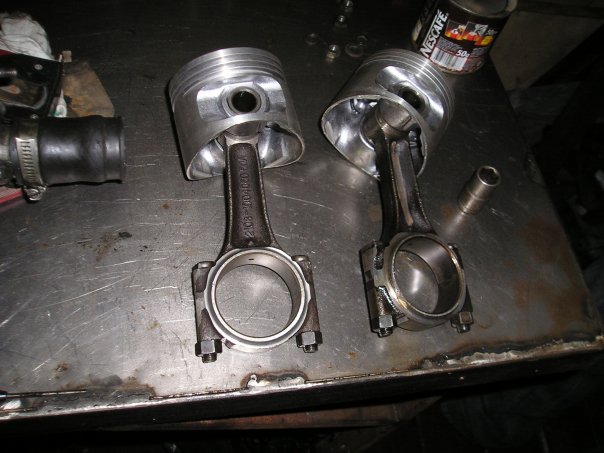

Облегченный 121 шатун+торцованный поршень 82,0

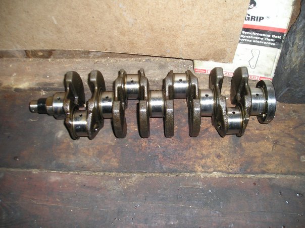

Колено 75.6

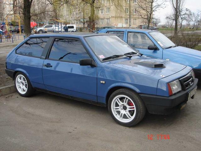

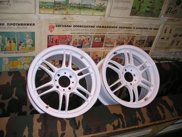

Дисачки ниче так

Діцки зачотні. Ковка? Скільки дав за колектор? Нічо з ним доробляти не тре?

дисик мега при мега жирні. Не продаються? ПП

Диски те же, что и стояли. Не ковка, холоднокатанные. прочность между литьем и ковкой. Не продаются.
Их прикол в том, что легче этой модели еще не придумали, по крайней мере, в этом радиусе.
За коллектор отдали 700 грн. Выходной фленец 48 мм, будем обрезать, делать короче трубу и ставить 51мм. Тот, что у меня(черный) - более правильный. Брал б/у, почти новый за 400 грн.
Забыл добавить, что объем уже будет 1.6 :)

Chaosracing, а де можна такі диски купити?

Практически в каждом крупном городе. Модель KOSEY K1.

KOSEI K1

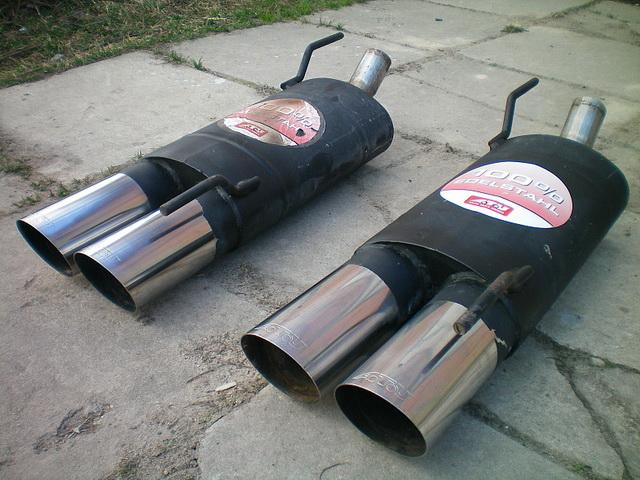

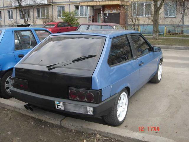

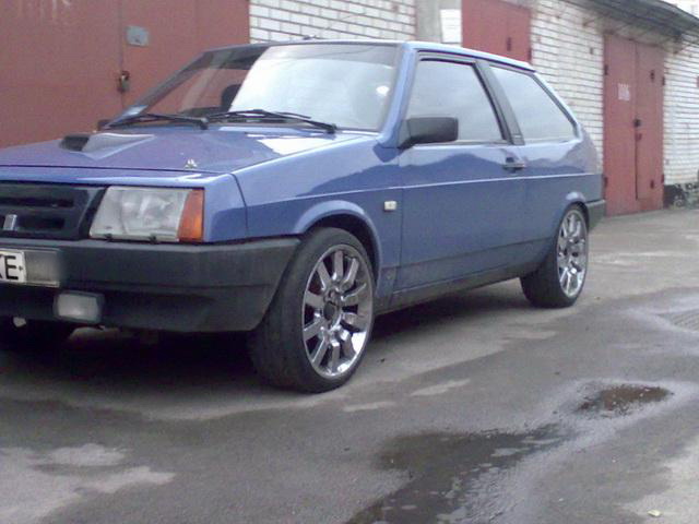

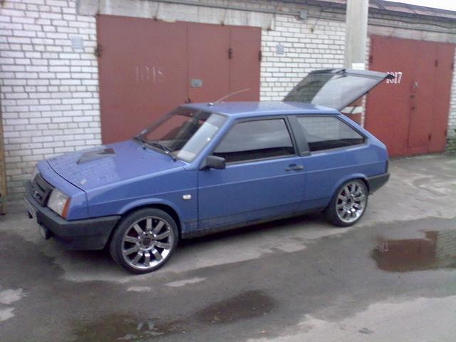

Наверное, продолжу уже я, хотя не знаю с чего начать. За время эксплуатации, была незначительная авария, в которой фура меня забыла, что я стою на светофоре перед ней. Потом был перегрев с последующей легкой доработкой головы, зажигания и карба, дальше был кризис, который мне не помешал собрать новый мотор. В общем, собрали двигатель 75,6 колено, облегченный шатун и маховик, нуждин 12,1 легкие тарелки и жёсткие пружины клапанов (доработанные с bmw m10), клапана стандарт, паук 4-2-1, сцепление valeo, 18-ый ряд 4,3 пара.
Пришло время - проходить обкатку. Погорячились и проверили, как едет пару раз крутанули до 5000, карб и зажигание были не отрегулированы, но в целом поехала хорошо. Проехав километров 200, были отрегулированы зажигание и настроен карбюратор, обкатка проходила в щадящем режиме до 3000-3500 и так почти всю 1000км.

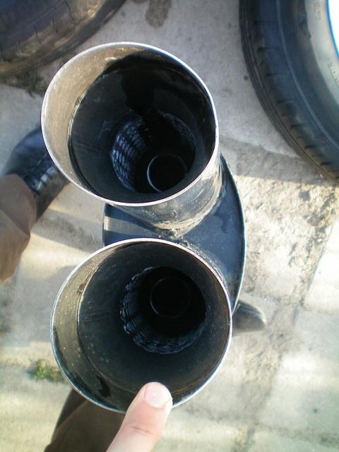

Дальше замена масла, фильтра, резонатора калина (со стингером не срослось) и глушителя (atu), всё поменяли. Заводим на холостых слышен стук в низу. Расстроился, на следующие утро вскрытие показало, провернуло вкладыши от масляного голодания, причина масляного голодания до конца не известна. Скорее всего, виной был гнутый масляный поддон. Замена вкладышей, выравнивание поддона, доработка трамблёра и я снова на ходу, пробег 1300км.
вот
ещё
ещё
примерка 17-ых
примерка 17-ых
глушитель atu
глушитель atu

Машинка зачот!!!! Диски продай!!!!!

naib писав:провернуло вкладыши от масляного голодания,
naib писав:Замена вкладышей,
я так поняв шатунні провернуло. а шатуни після цього міняли ? :ninja

Повідомлення naib » Вів, 20 квітня 2010, 09:49
vovka писав:
Да вкладыши шатунные, шатуны не меняли.

vovka писав:
Надо было?

Кто скажет, почему надо было менять шатуны, из-за болтов?

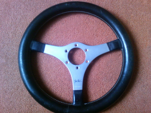

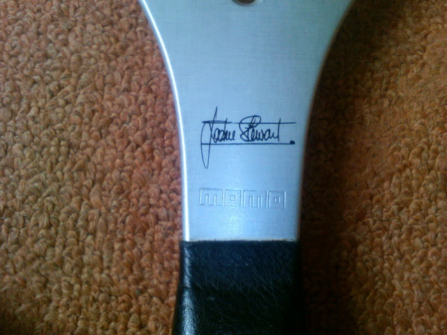

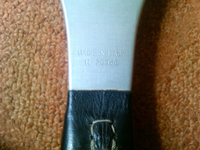

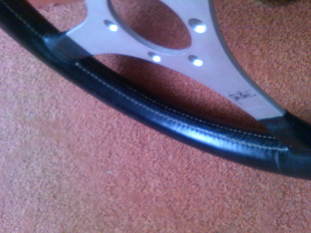

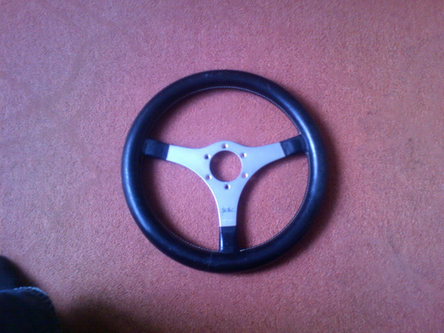

История повторилась во время шестичасового марафона, по настройке на высоких оборотах. Переходим на Mobil1 15w60

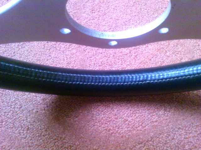

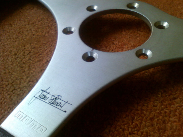

Куплен руль - MOMO LIMITED EDITION JACKIE STEWART Спасибо Utochkin (tuning.lviv.ua/forum/viewtopic.php?f=37&t=16943)
Чуть позже фото салона
Utochkin
Повідомлень:42
З нами з:Вів, 12 січня 2010, 10:42
Авто:Golf Mk1, Supermoto Bike
Re: ВАЗ 2108 87 г.в. 1,5
Повідомлення Utochkin » Суб, 22 травня 2010, 09:01
Пожалуйста :)

Chaosracing писав:Кто скажет, почему надо было менять шатуны
томушо круг в середині буде не ідеальний короче за 1000-1500 км будуть
стиратися і дальше провертати -провірено
