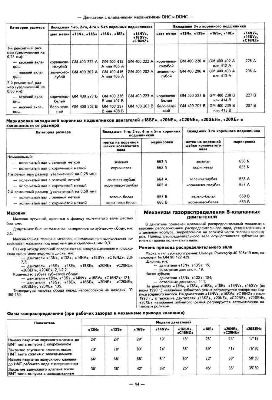

Є ідея поставити вал від кадета 1.3S може хто знає дед дістати у Львові дешевше?
Прикріпляю таблицю з х-ками мій вал аналог 16sv.

Повідомлення vovka » Вів, 30 червня 2009, 21:52
hitlos писав:Прикріпляю таблицю з х-ками мій вал аналог 16sv.
сток
фаза впуска 254
фаза випуску 265
13s
фаза впуска 282
фаза випуска 284

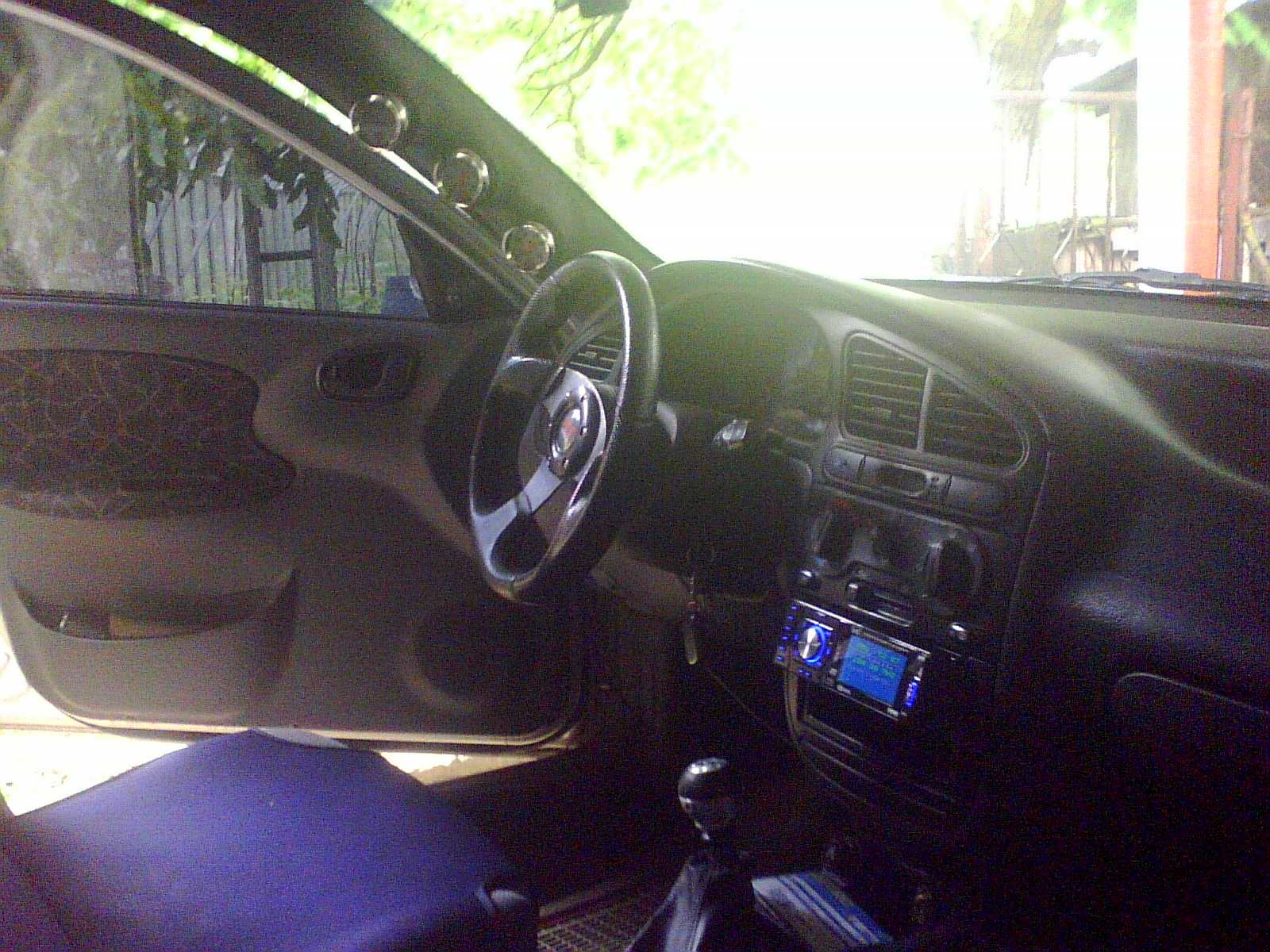

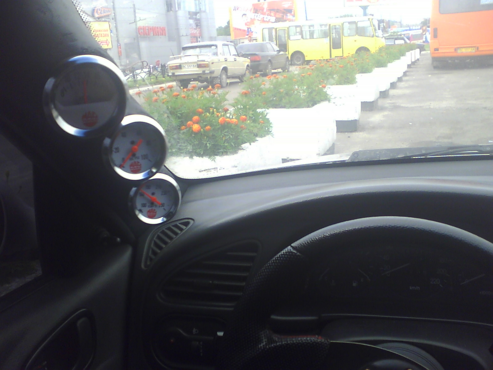

А тим часом я доліпив подіуми поставив підключив датчики.Фото нижче.

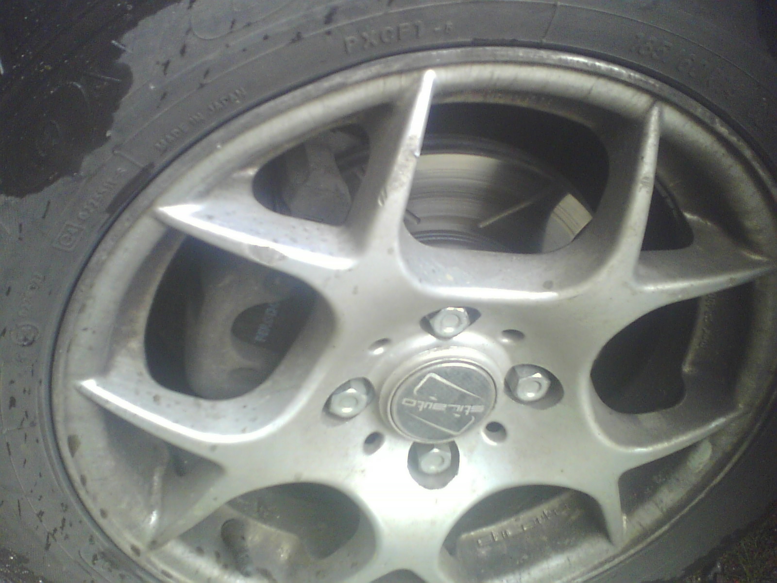

Поставив тор диски Brembo Max з проточками і колодки Ferodo ібо народна мудрість гласить зробив мотор зроби і гальма.Фото тоже додаю.

hitlos писав:народна мудрість гласить зробив мотор зроби і гальма
Навпаки, зробив гальма, тоді роби і мотор :teach

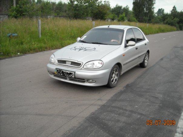

Re: Трохи Ланоса
Повідомлення hitlos » Пон, 20 липня 2009, 12:36
Ітак Мукачево 19.07 час 16.74 чистий походу ну Деня точніше знає.Роботою в принципі задоволений хоч все ще не донастроїно.Мені здається форсунок не хватає.
