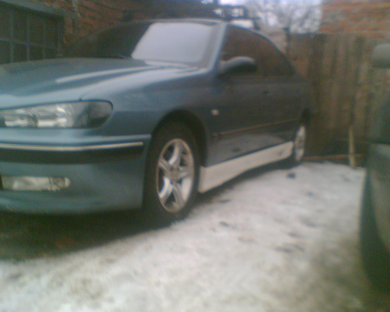

Повідомлення hrdrive » Суб, 05 лютого 2011, 23:08
[цензура] яке воно низьке виходить %) :oops :D

hrdrive писав:[цензура] яке воно низьке виходить
так само подумав коли приміряв свій обвіс :D :shout повір коли ти все пофарбуєш і поставиш то охота ставити заниження зразу відпаде :D

hrdrive писав:ти пороги на шо садив? я думаю на кузовний герметик
бери той шо в тюбику під пістолет потім нічим не відірвеш :)
Повідомлення hrdrive » Нед, 06 лютого 2011, 11:21
SERUY, я так і думав)) бо на нього кріпив дротики для кріплення сітки на бампері. і фари на нього садив)

hrdrive, по тій фотці що ти виставив ніфіга не видно.

hrdrive, сади на тюбиковий шовний герметік ;) 8-) :sing
Повідомлення hrdrive » П'ят, 18 лютого 2011, 10:48
rybkaandrew, а детальніше можна шо то таке, яка його ціна,які переваги?
rybkaandrew
Повідомлень:2148
Авто:Vivaro 2.5 CDTI 2009
Повідомлення rybkaandrew » П'ят, 18 лютого 2011, 10:52
hrdrive, перевага одна : приклеїв і зірвеш хіба зубилом із молотком :shout :D вартує здається до 30 грн. чи 40 ,вже забув..... ;) береш "пістоль" і накладаєш товстий слой на поріг і накладку ,тоді притискаєш , чекаєш поки вистигне і вуаля , ще перевага у цьоому герметіку що він не твердне при застиганні тобто стає так би мовити мягким і коли поріг десь притуляєш чи якесь падло тобі об поріг обтупує ноги :angry то він не тріскає а тримається, тобто стає повноцінно гнучким ,однак міцно тримається на своєму місці 8-)

Повідомлення hrdrive » П'ят, 18 лютого 2011, 11:01
rybkaandrew, угу....дякую.... :ninja блін, зїхав з пантелику вже....
варіанти 3 є:
1. кузовний герметик чорний - 55 грн
2. скотч 3М - 240 грн 20 м 1.2 см товщини
3. шовний герметік - 40 грн
і де правда :|
rybkaandrew
Повідомлень:2148
Повідомлення rybkaandrew » П'ят, 18 лютого 2011, 11:03
hrdrive писав:2. скотч 3М - 240 грн 20 м 1.2 см товщини
:bad навіть не думай!! вода,сніг і т.д. з нього в перший тиждень зроблять просто папір :D
Повідомлення hrdrive » П'ят, 18 лютого 2011, 11:13
rybkaandrew, :| хм...ти мене перконуєш...бо той кузовний герметик напорядок важче буде відірвати напевно ніж то шо ти кажеш, так?
