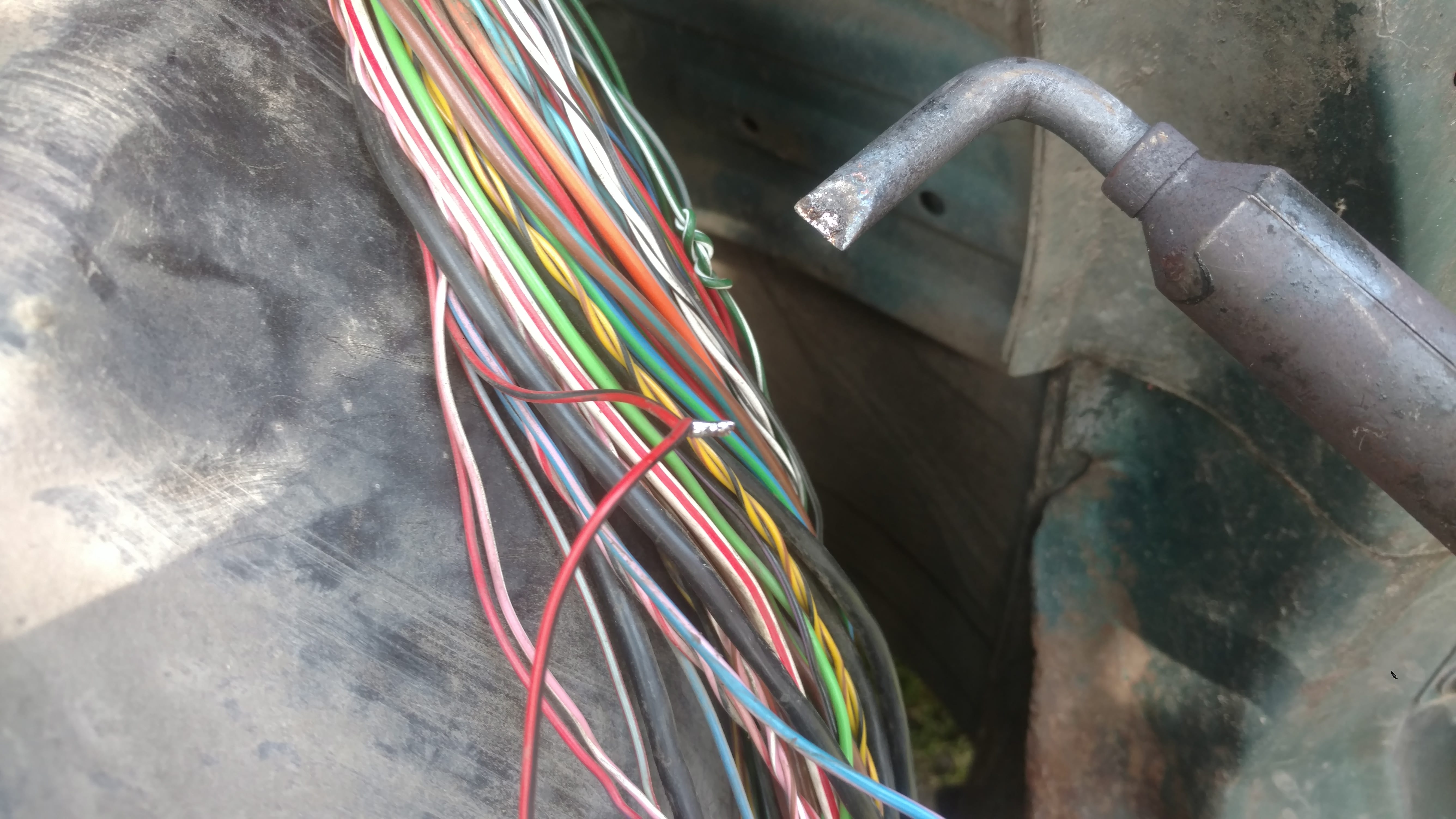

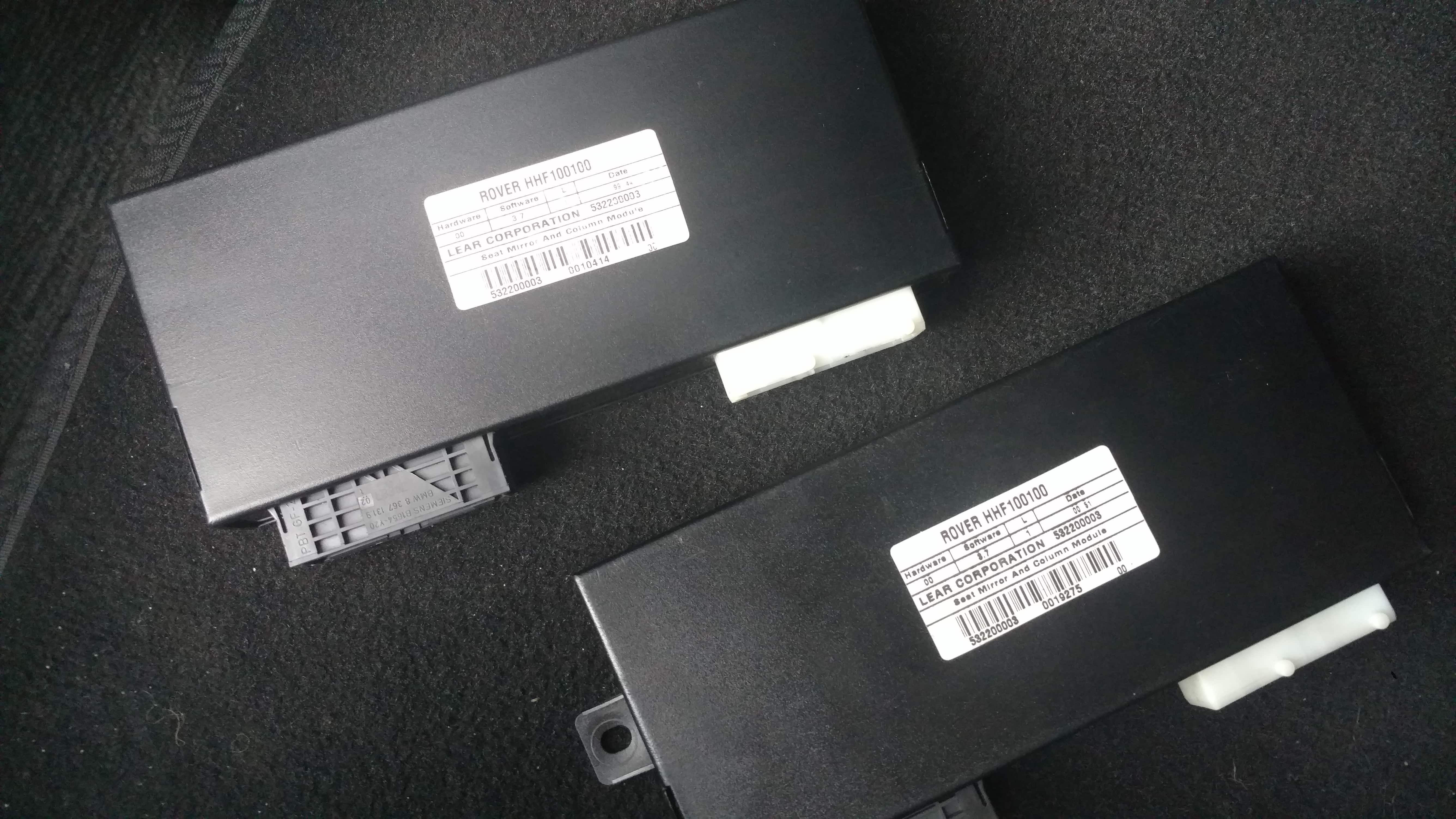

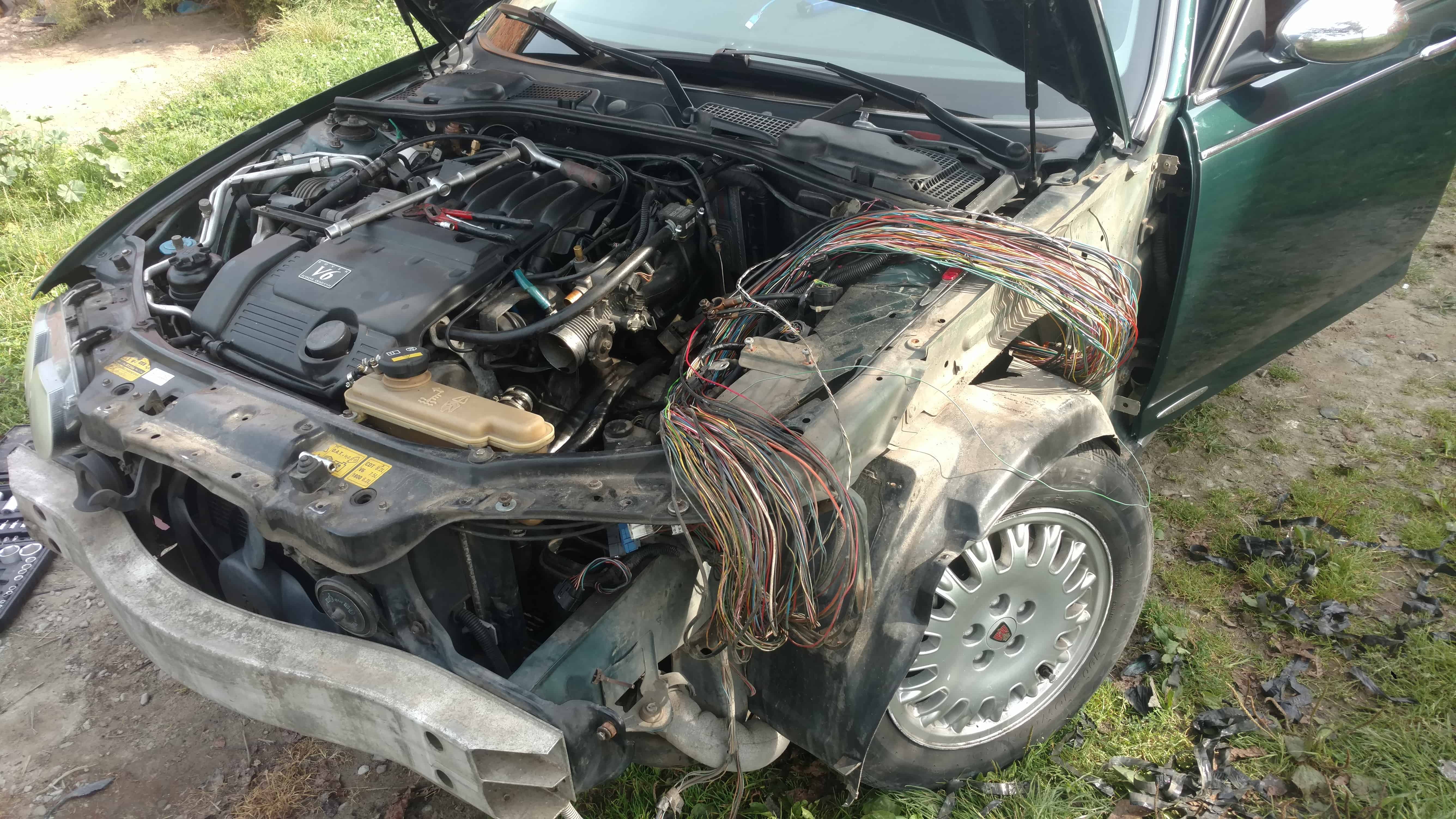

Довго мені не давала спокою непрацююча пам'ять сидінь після встановлення гбо.
Хто уважно читав пам'ятає що я перебрав всю проводку сидінь, купив комплект моторчик сидіння з вмонтованими в них датчиками положення але результатом це не дало, пробував навіть підставити старий блок комфорту який в мене залишився після його заміни - результат "0". Тому логічно прийшов до висновку, що треба міняти блок сидінь, але мав сумніви, бо регулювання всі працювали, пам'ять записувались але не відтворювати, тому вирішив все таки купити другий блок сидінь. З його доставкою з алегро як завжди допоміг мені Taras:) і як тільки він опинився в мене в руках, за пару секунд його поміняв і о чудо! Запрацювало
https://youtu.be/YvJYbO1xrEI
Коли в мене не було такої функції, то я думав що вона безполєзна, але як привид до неї, то виявилось що досить зручна, особливо коли сідаю в машину після дружини і не треба перед поїздкою йорзати сидінням настроюючи під себе.
А в поломці все таки виню установщиків гбо, моя версія така: коли прокладати проводку в салон, собакою сіли на поріг і задали якусь кнопку можливо і не одну і можливо не один раз, і якийсь опір або конденсатор цього не витримав і здався, тепер маючи цей блок буду ретельно його розглядати під купою, може щось і знайду.

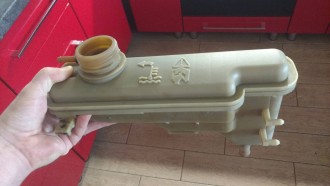

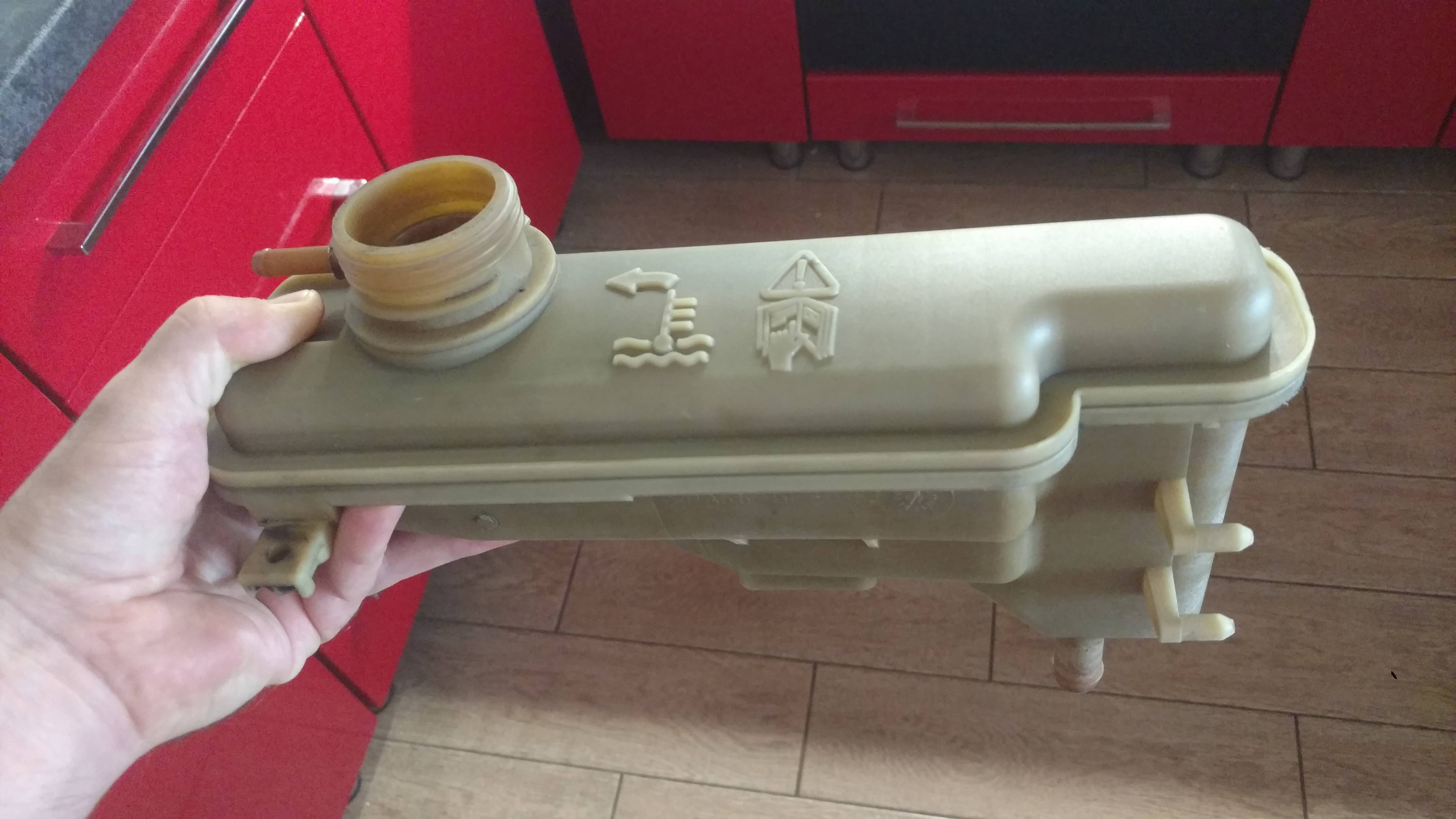

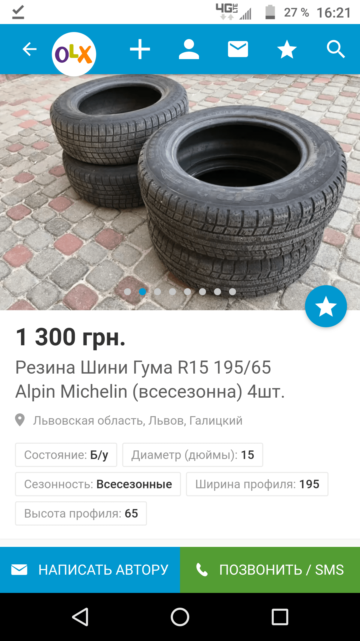

На днях їду собі, нікого не рухаючись, як раптом спрацював зумер і загорілась лампочка перегріву двигуна. Зупинився, відкрив капот, шланг обрати окремо від бачка і з нього валить пара. Не глушачи двигун відкриваю акуратно пробку заливну і вливаю туди з бутля 6 л води ( благо маю звичку возити з собою про всяк випадок) температура опустилась до 60° і з шланга потекла вода якою не обшпаришся, аж тоді зашлушив двигун. Короткими перебіжками доїхав до дому і виною був бачок в якого відважився як виявилось раніше клеєний штуцер обратки.
Ремонтувати сенсу я не бачив, тому взяв другий бачок Ще покрутило мені в сраку колеса, так що аж машина підскакувала, тому взяв на олх комплект самих дешевих коліс, які знайшов і поставив в надії від'їзд ти на них до весни, бо на нормальні зарас грошей не маю. Сказали шиномонтажники, що мені їх вистачить, ну буду надіятись...

чому на таку велику машину,такі малі колеса? бери хоть 205/65Ростик1 писав: ↑Чет, 12 вересня 2019, 15:31На днях їду собі, нікого не рухаючись, як раптом спрацював зумер і загорілась лампочка перегріву двигуна. Зупинився, відкрив капот, шланг обрати окремо від бачка і з нього валить пара. Не глушачи двигун відкриваю акуратно пробку заливну і вливаю туди з бутля 6 л води ( благо маю звичку возити з собою про всяк випадок) температура опустилась до 60° і з шланга потекла вода якою не обшпаришся, аж тоді зашлушив двигун. Короткими перебіжками доїхав до дому і виною був бачок в якого відважився як виявилось раніше клеєний штуцер обратки.

Kirik, коли нема здоров'я на ті тачки,хати і т.д.кладеш болт.Написав ж найдешевші,щоб їхало.

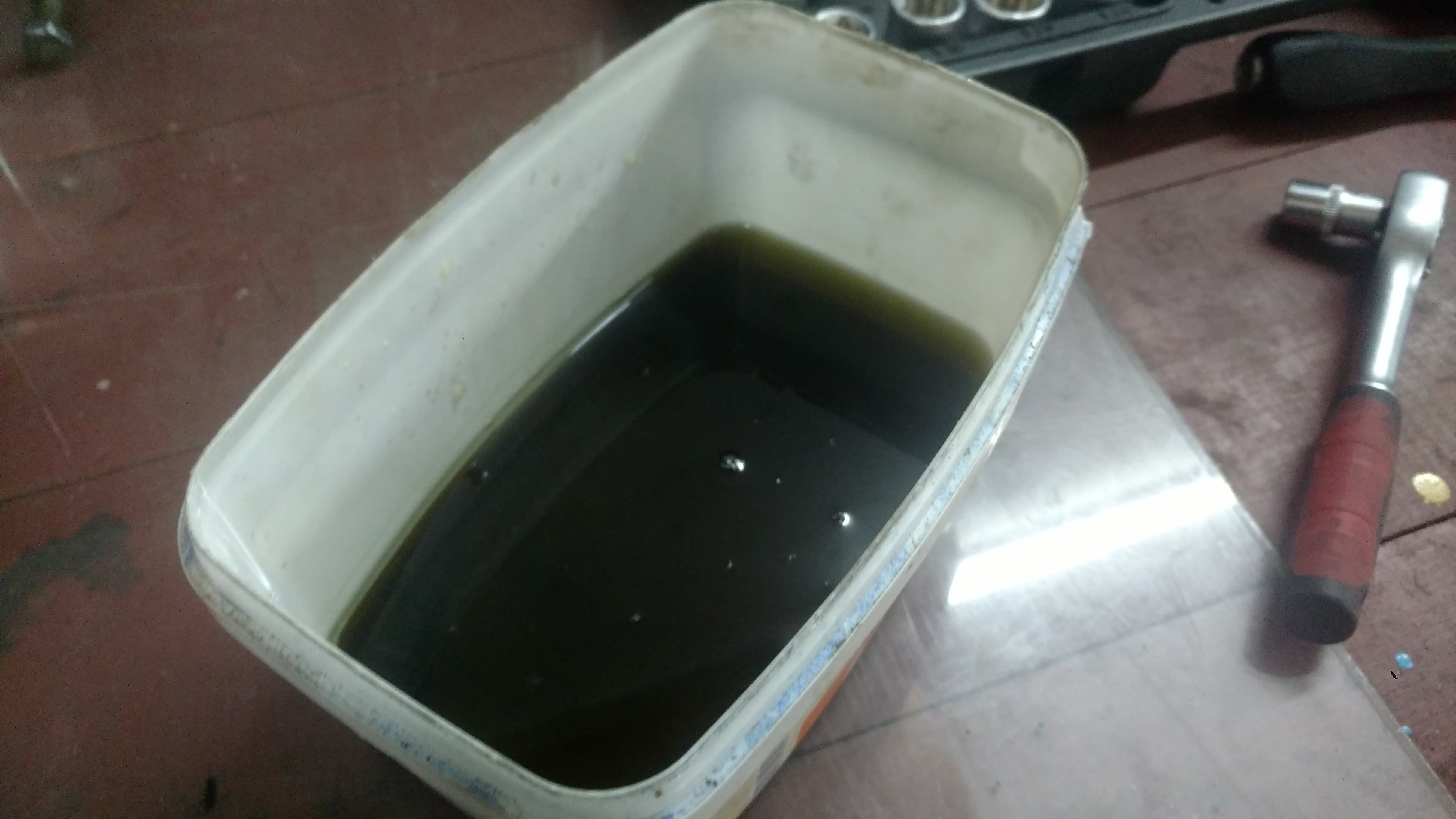

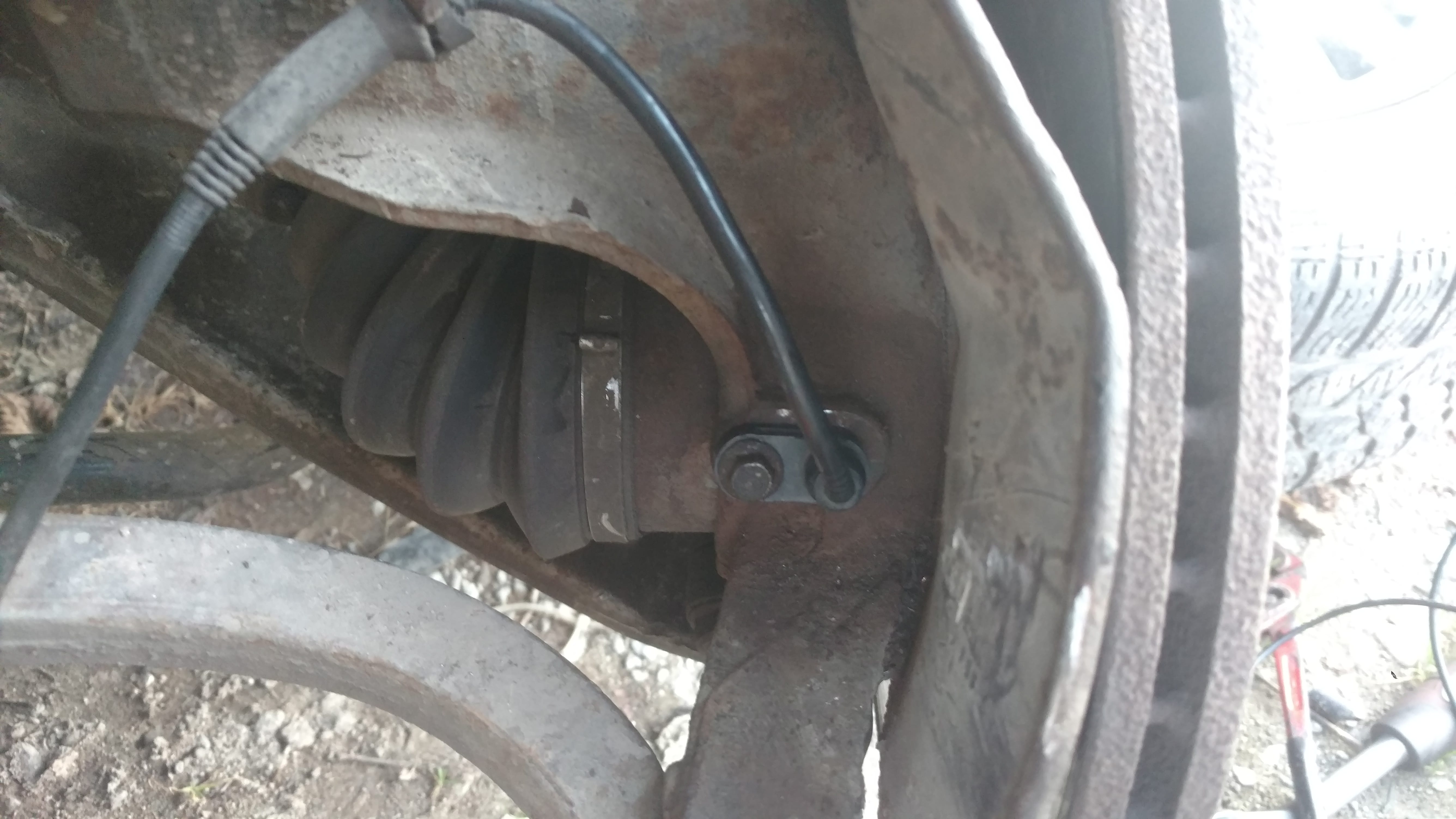

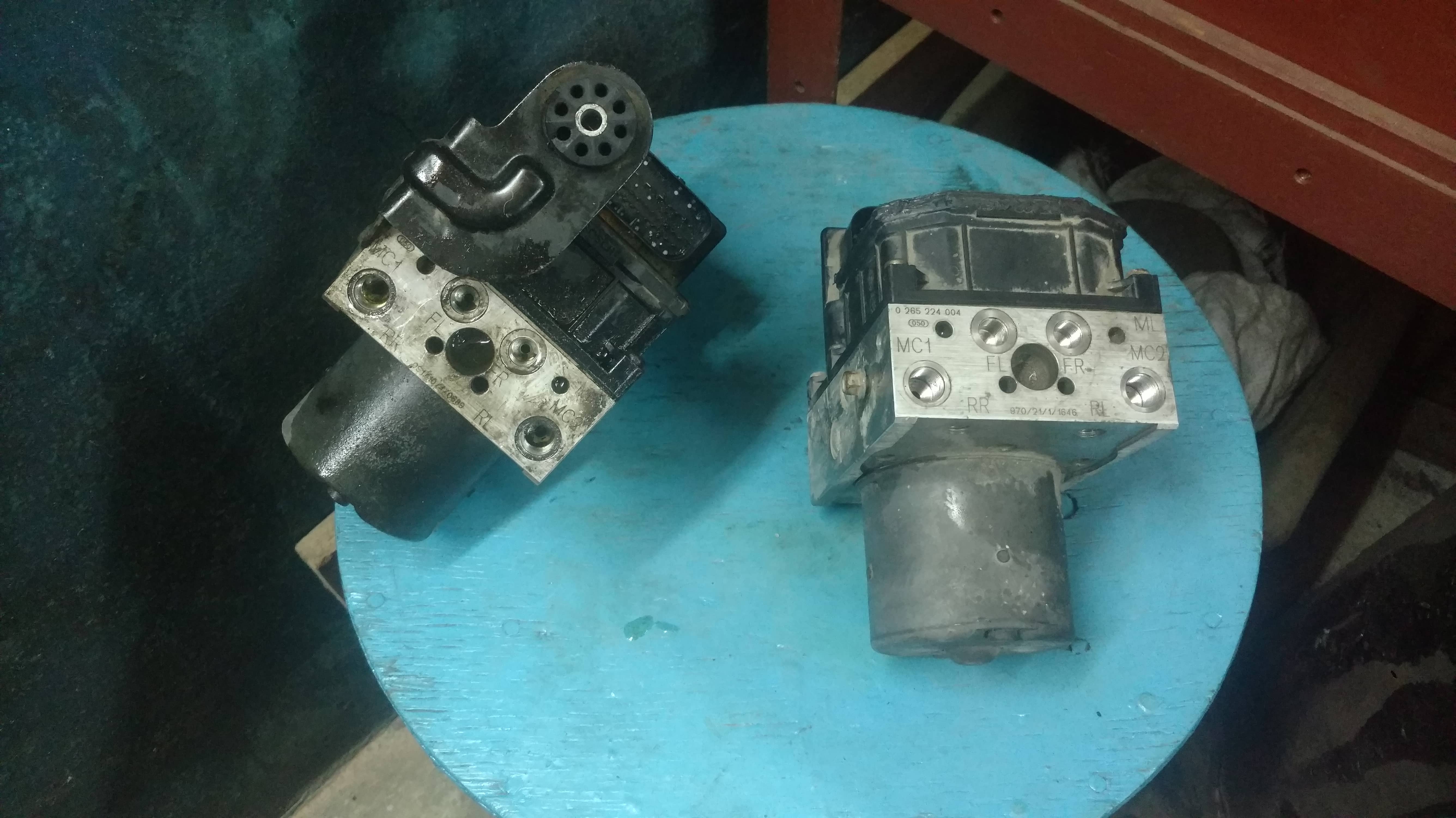

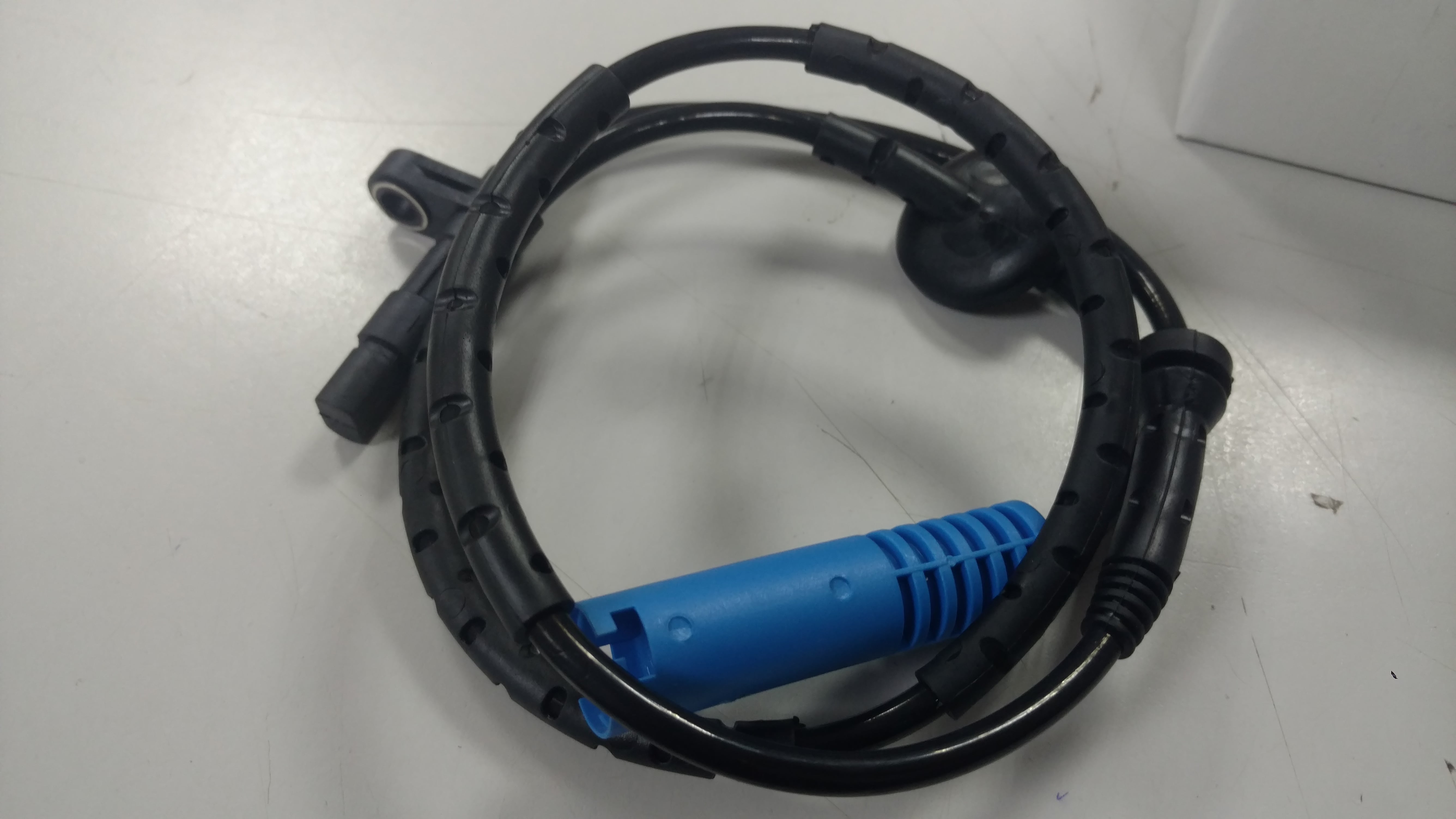

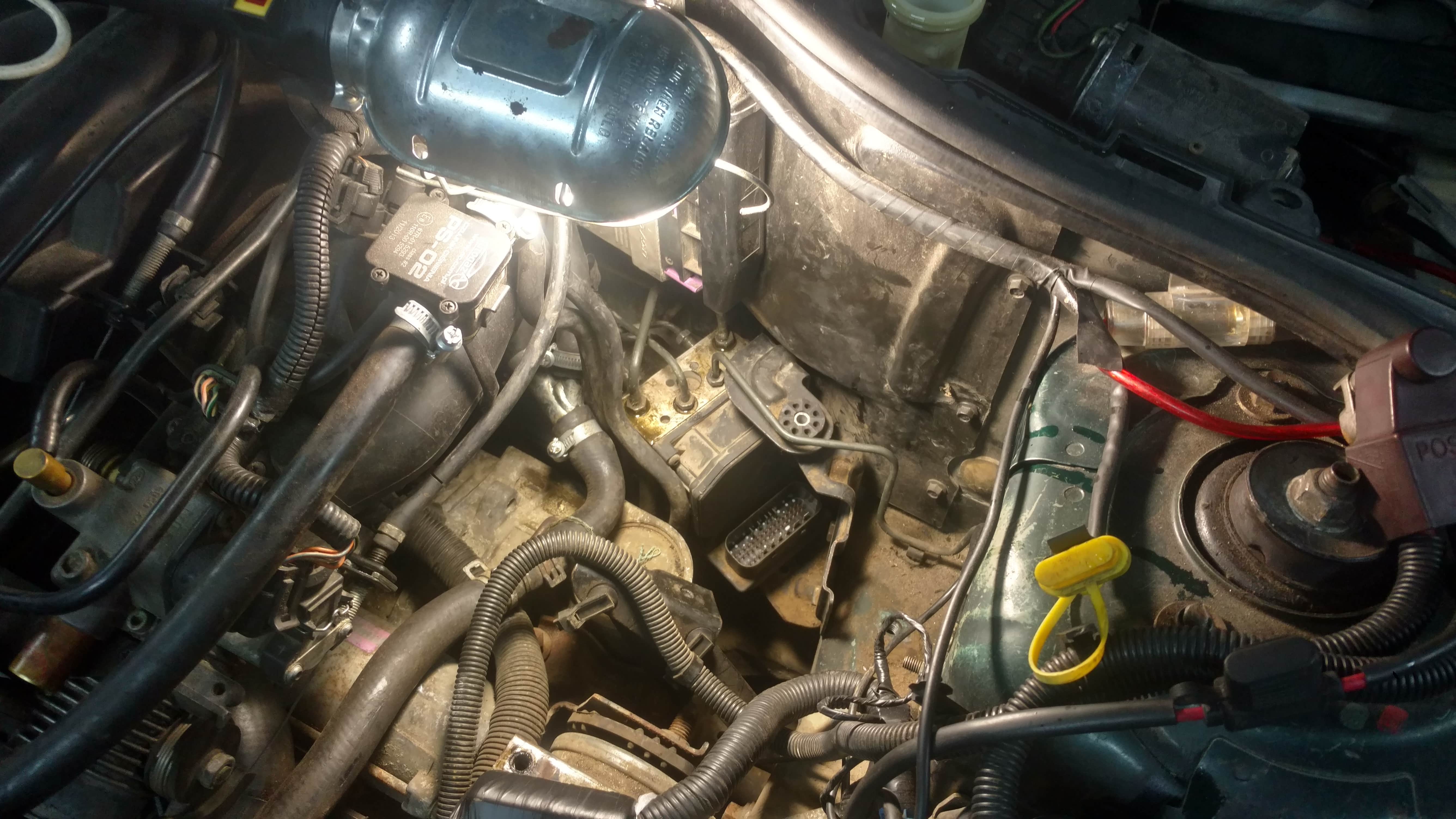

Нарешті закінчилось моє грання з АБСом.
Історія тривала тижня три. Загорілась мені лампочка АБС і перестав працювати спідометр, поломка очевидна навіть без діагностики - передній правий датчик, тому одразу купив датчик бу оригінальний, поставив, а проблема залишилась
https://youtu.be/j4OeeWF7PrM

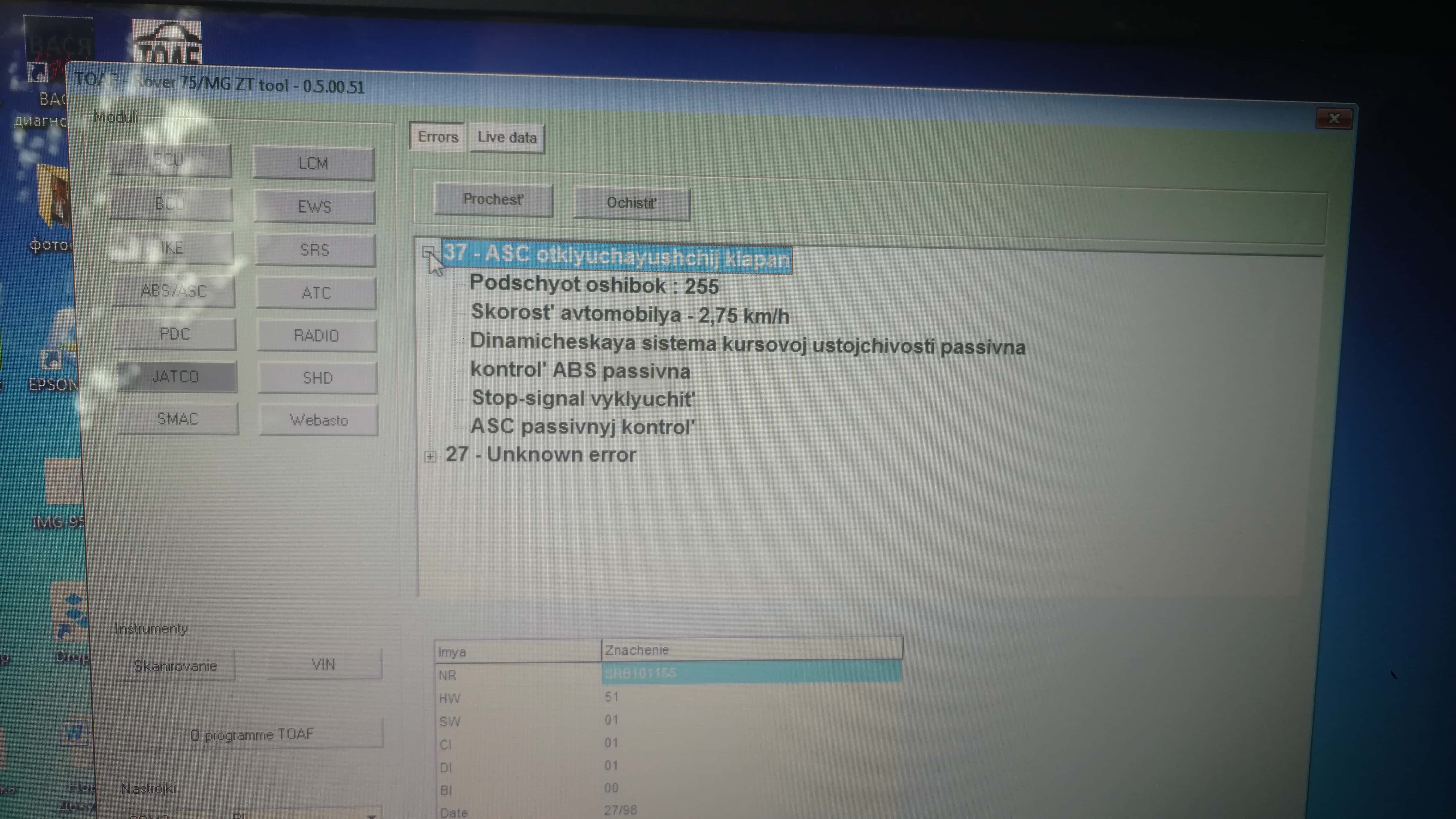

Тому взяв комп і зробив діагностику, яка видала мені таке І тут я зрозумів що так легко не відмажусь, почав шукати несправність з перевірки проводки, розкрамсав пів машини і все таки знайшов пару окислів на проводах, які спаяв і посадив в термоусадку Ретельна перевірка кожного дротика зайняла в мене два дні, і після того як все зібрав, всерівно нічого не змінилось, напрошується логічний висновок - треба лізти в сам блок. Оскільки він не розборний взяв на шроті другий і поміняв але такого як в мене не було по номеру відрізнявся на одну цифру Як поміняв і почав прокачувати гальма був шокований наскільки чорна була гальмівні рідина Коли все зібрав, то на новому блоці абс двигун насоса гудів постійно, навіть коли ключ витягнутих з замка, тому витягнув запобіжники який відповідає за абс і так їздив поки шукав другий блок, такий як потрібно мені. Поки шукав знайшов кантору яка ремонтує блоки абс, і вирішив віддати свій старий, того ж дня мені подзвонили і сказали "готовий" я швиденько його забрав і поїхав в гараж ставити, знову пів машини розібрав, знову поміняв гальмівну рідину. Зібрав до купи, нічого не змінилось - частину грошей повернули, і розказали як і що ламається в цих блоках, а проблема всіх блоків абс в масі всередині блока, яка від старості просто відпаюється і мікросхема починає брати масу через жопу в результаті чого вмирає. А реанімується блок просто допаюючи ще одну масу, саме складне - це зрізати кришку і заклеїти її герметично.
І випадково я знаходжу блок саме такий як мені потрібен, одразу його купляю, здаю на діагностику і профілактичний ремонт (допаяти масу) в цей же день блок зробили і я поїхав втретє міняти блок, гальмівну рідину і прокачувати тормоза.
Як зібрав все, курва лампочка не тухне, але почала спрацьовування самодіагностика трекшн контроля при відімкнення запалення котра не працювала з моменту покупки авто,
https://youtu.be/R4RuErSa5-I
я вже почав шукати сірники щоб спалити ту машину, але взяв комп і підключив, і видало мені помилку переднього правого датчика який я купляв раніше, Поміняв його місцями з лівим і спідометр запрацював.
https://youtu.be/MO2Nbz1bsMQ
Тому замовив НОВИЙ датчик і поставив І одразу все стало на свої місця, abs, asr, tcs справно працює)))
https://youtu.be/k_OeS1JimRI

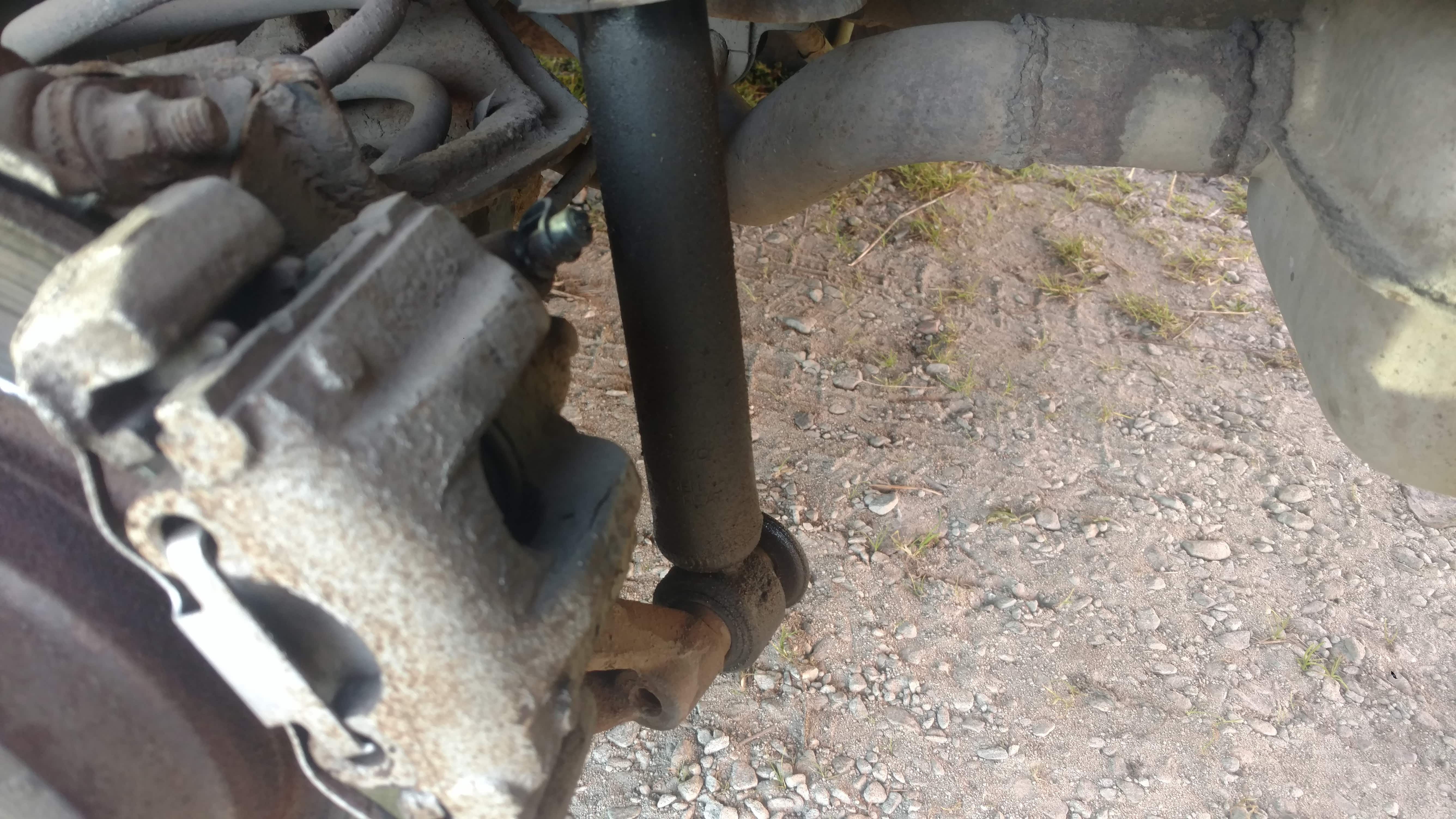

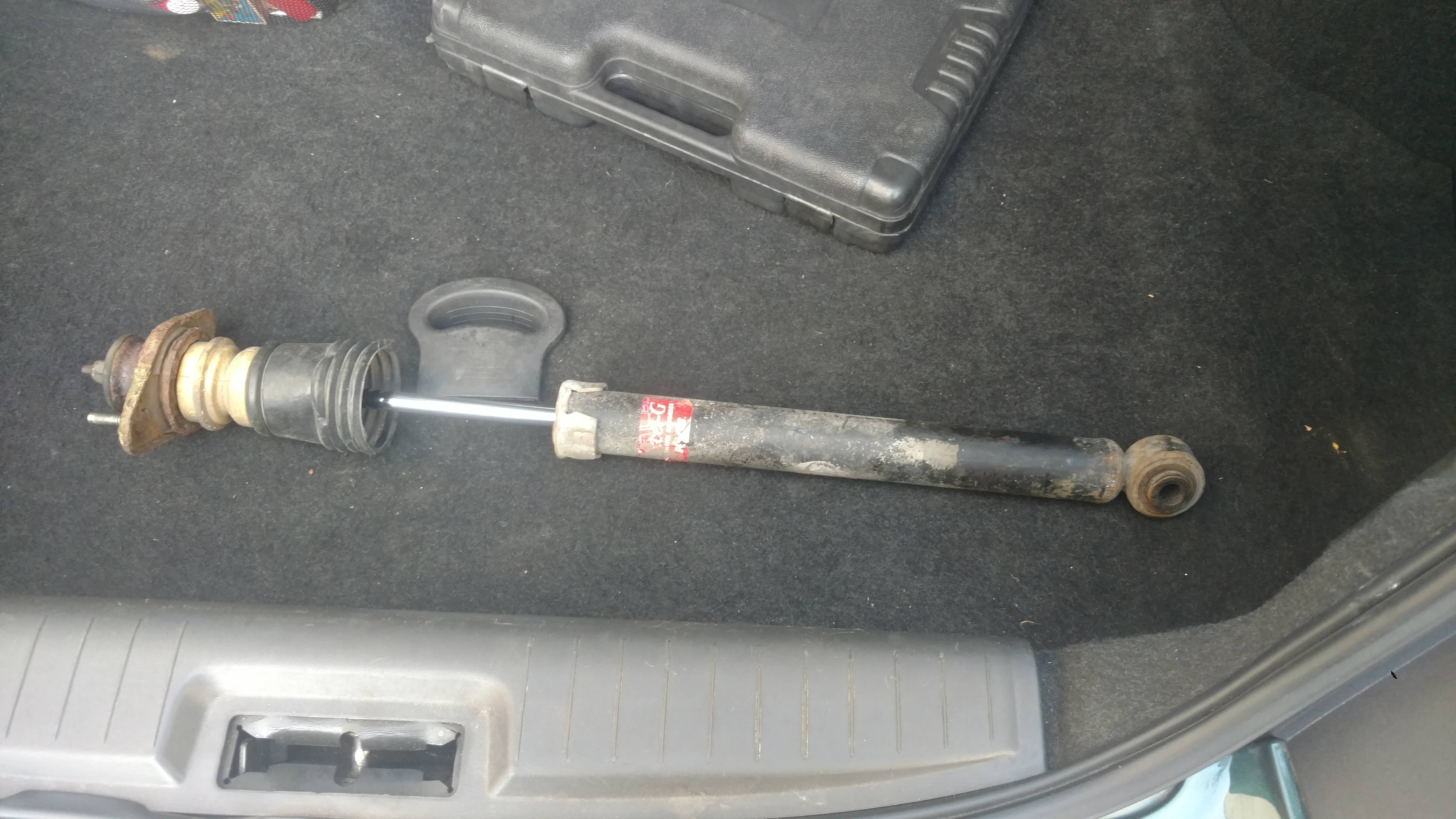

Поки в мене відбувались ці всі качелі з абс в мене почала сильно стукати задня ліва стійка, на шроті як компенсацію за неробочий датчик мені вислали бу стійку Перестав в на неї свій пильник і опорний і в ходовці жодного стороннього звуку)))
Я довольний як слон)))
