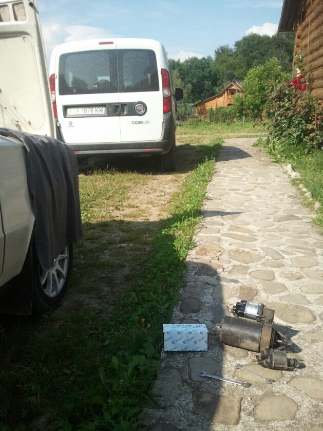

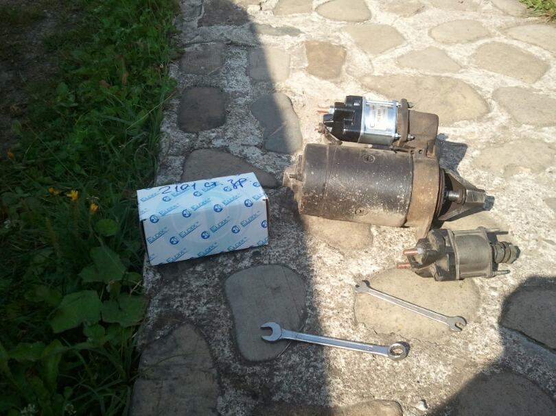

Кароч влізло знову мені відпочити з мінінгітом в карпатах. Приїхав на місце і забув виключити фари з траси, благу сусід по будиночку вчасно відмаячив. Сів, попробував завести а втягуюче не клацає, хотя показувало 12 вольт , ну, подумав я що підгоріло втягуюче або окисли контакти і рішив незаморочуватись і розібратись на слідуючий день. Зняв стартер, розібрав, окремо перевірив втягуюче, але воно до кінця недоклацувало і слабо спрацьовувало, потім почистив все і зібрав. Рішили поставити акум на зарядку. Вечором забрав і спробував знову, АЛЕ знову не крутить. Думаю що втягуючому прийшла жопа. Єдиний нюанс в тому що я практично в горах і до стрия 20 км і звідси їде в стрий тільки одна маршрутка і то по моєму два рази, зранку і ввечері.
Чекаю завтра може хто в місто поїде. Благо ще до кінця тижня часу вагон. От такий відпуск. :D
Для інформації - стартер рідний 1978 року так як і втягуюче і перебирався тільки 2 рази для змазки і один раз бендікс поміняли. І за весь час експлуатації підвів перший раз :cry

Був сьогодні у Стрию - міг би заскочити. Це не проблема - жигуль заводиться з толкача. Можна і ручкою попробувати.

pavlolvov, та з толкача заведете :D попробуй почистити маси, особливо з акума на двигун

VETERAN, ну з толкача МПСЗ не заведеш бо мінімальні оберти заводки для датчика колінвала min 400об, тому фіг. Але ще присутній трамбльор а він з пів тика заводиться. З ручки теж не вийде бо стоїть реперний шків і гайка там без вусиків. Нюанс тільки в тому що треба ще поїздити і весь час з толкача заводити та ще і самому це дупа повна. Куплю втягуюче може завтра і буду їздити як біла людина. :D

rubilnik, та з толкача не проблема. Клеми всі відполіровані як яйця, щей салідолом помазані, ні окису ні ржі, тим більше що я їх рідко знімаю бо є крутілка масса.

Поки риба не клює то відпишусь по попередній поломці. Значить підвезли мене до кладки між с. Розгірче і Стрийською трасою, сів на Сколівську маршрутку і направився в м. Стрий. В трьох магазинах втягуючого не було то пішов на ринок де в одній з будок і купив, було два варіанта-sla (китай) і болгарське яке я і взяв. Приїхав назад і поміняв деталюшку за 10 хв. Тепер заводиться на ура :p
