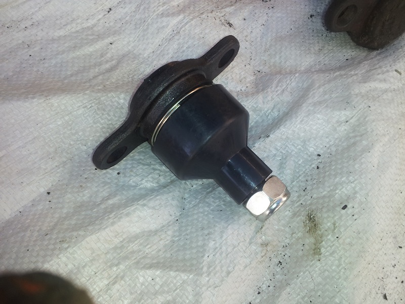

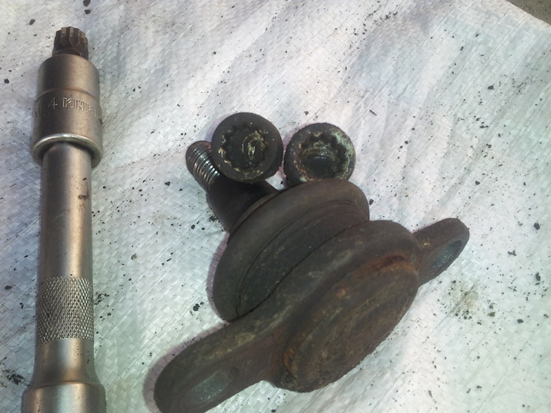

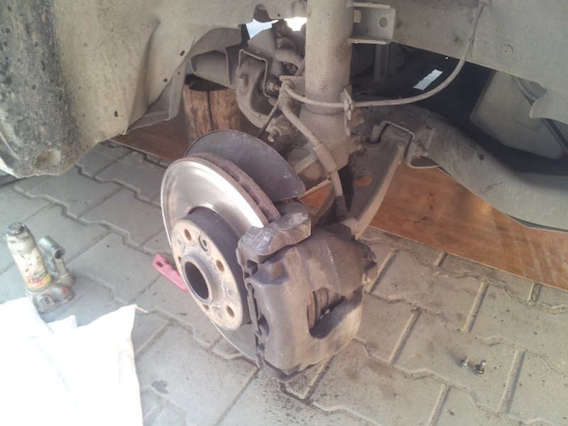

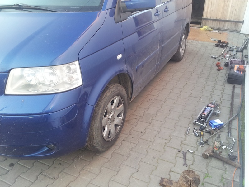

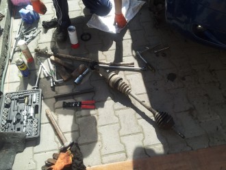

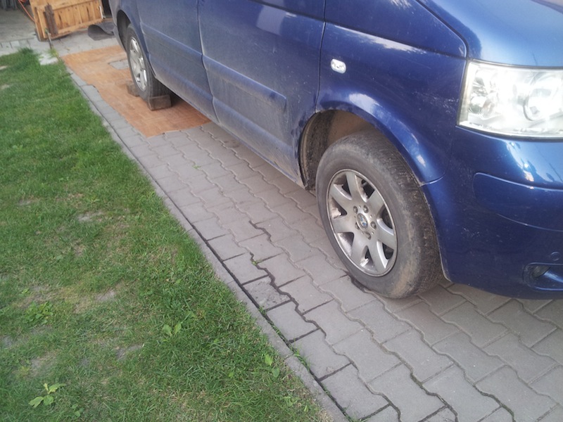

Маючи хороший настрій після гайкокруіння Пасата, вирішив і за буса взятись.
З останнього: скатались в Крим - по Криму - і назад, всього 2900 км.
Їхали, ходовки не дуже шкодували (але і не дуже товкли, ще до поїздки знав, що буду добивати стійку стаба і при поверненні додому - під заміну).
Розхід по трасі (4 дорослих + 2 дітей + повне авто клумків) - до 7 дітрів.
З поломок по дорозі - замінив лямпку ближнього, більше нічого не робив, бо не треба було (навіть масла (Shell 0w-30 AV) не доливав), хоча деколи грам 200-300 за пару тисяч км доливаю із-за конструктивно не продуманої клапанної кришки, та й саме по собі дуже трішки, але спалюється.
То ж повернувся додому і почав розбиратись з ходовкою.
По тому, що чув на слух - треба було замінити праву стійку стаба і поворотний кулак.
Повортний кулак - 200 грн.
Стійки стаба 170 грн.
Коли ставив - зрозумів, що шарові, особливо права - під заміну (вроді навіть рідні ще, та й кулак вроді рідний).
Було оперативно докуплено 2 шарових за 240 грн.
Запчастини брав ті, що є в наявності - а були не найкращі (шарові тільки хороші - swag). Ну але як є - так є.
Мені не на сервіс їздити на заміну - тому не відходять довго - заміняться на кращі.
Потачено 3 години.

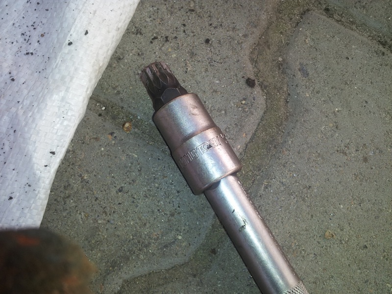

Нюанси - виявилось, що для шарових Т5-го треба специфічний ключ, якого в мене нема.
Зганяв до знайомого на СТО і за пиво взяв ключ (треба буде собі докупити).

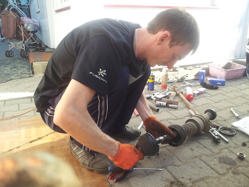

Праву піввісь знімав, бо цікавив мене стан шліців на валі коробки і на піввісі. Все нормально.
Особлива подяка куму (на фото) за допомогу!
