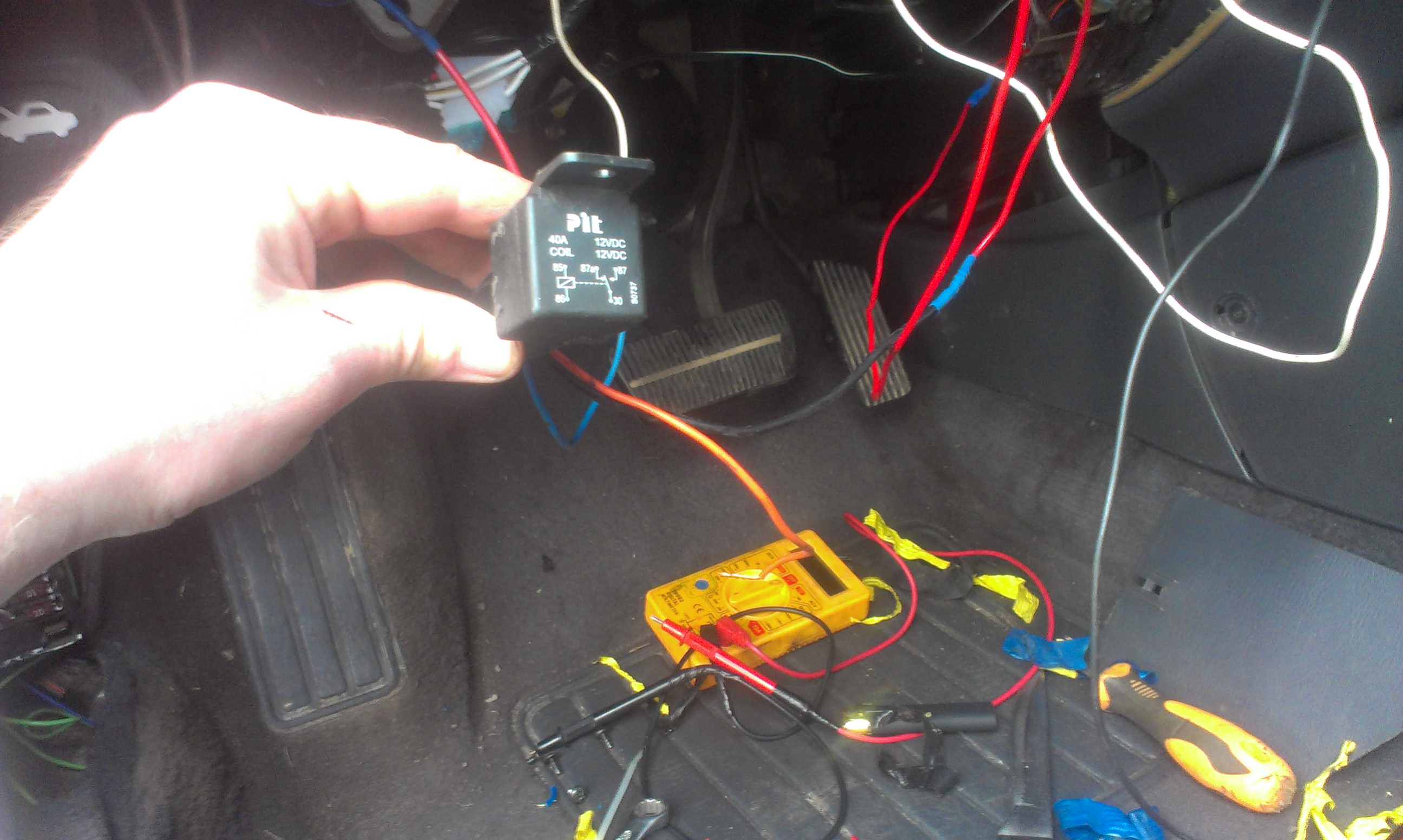

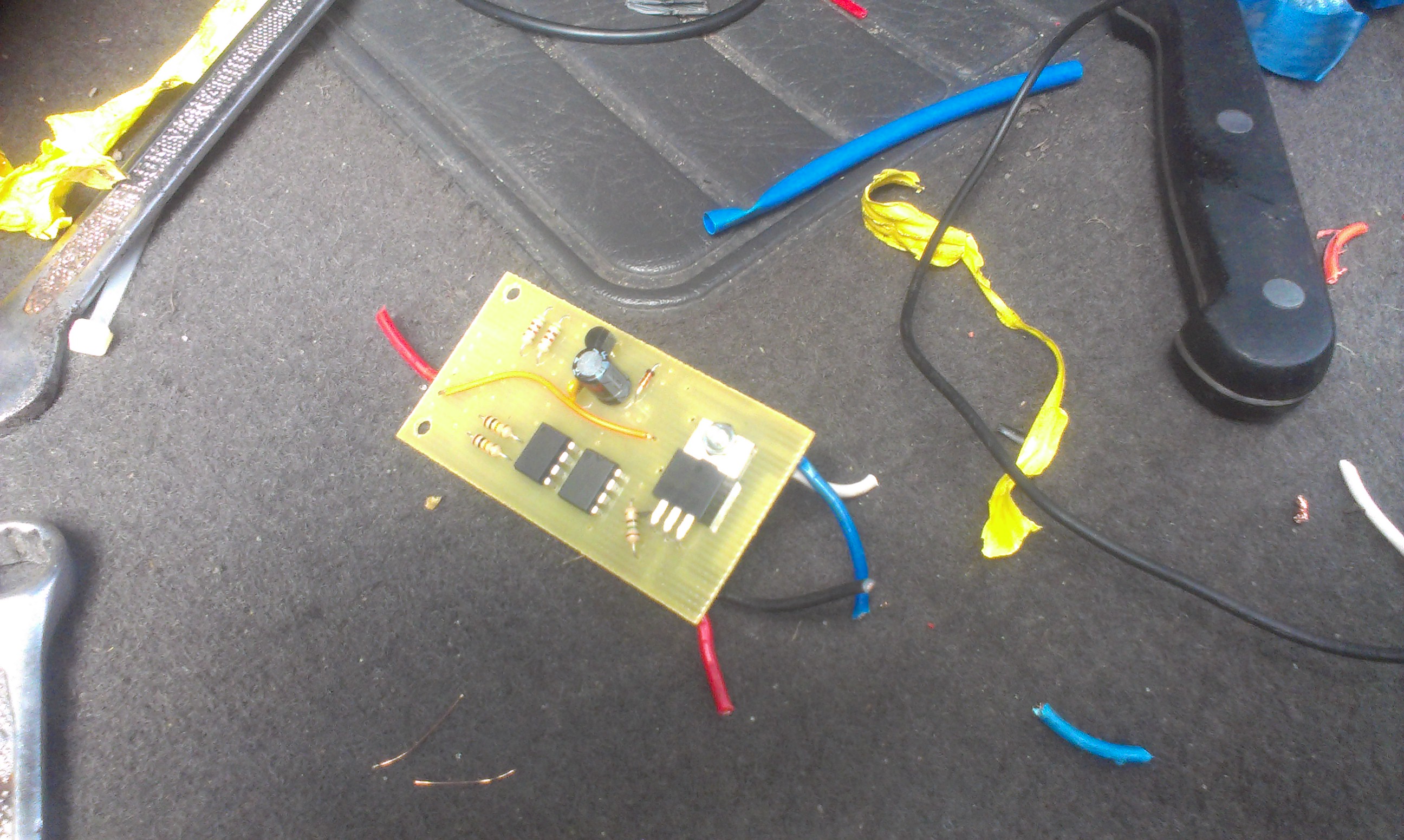

Сьогоднi звернув увагу на то, що мiй блок DRL якось неадекватно себе поводить. Вмикаэ свiтло при ввiмкненнi запалення (а маэ вмикати пiсля запуску двигуна) i коли я вмикаю головне свiтло фар, до DRL не вимикаэться.
Полiз всередину подивитись що сталось
так i не розiбравшись в чому причина, викинув його нафiг :sing
Але ця функцiя настiльки зручна, що не змiг змиритись з ii вiдсутнiстю, i переробив по своэму, для цього знадобилось доставити замiсть блока DRL, реле.
Чим конструкцiя простiша - тим надiйнiша :D
тепер алгоритм роботи такий:
- включаем запалення (нiчого не вiдбуваэться)
- заводим двигун (вмикаэться DRL) також з новим перемикачем з Лачеттi э можливiсть вимкнути DRL
- вмикаэм габарити-фари (дальнэ вимикаэться i користуэмся фарами як зазвичай)
- вимикаэм фари (знову вмикаэться DRL)
- глушим двигун (все вимикаэться)

Повідомлення Jarevych » Пон, 07 березня 2016, 20:26
Воно далі в пів накалу світить чи в повну потужність?

Ростик1, то був блок комфортмотрспорт?

Jarevych, в повну потужнiсть тепер свiтить, але шось я дивлюсь ненабагато свiтлiше нiж свiтило до того %)
rubilnik, ага :oops
Re: Leganza СDХ 2.0 АКПП
Повідомлення Jarevych » Пон, 07 березня 2016, 21:01
Якось не комільфо їздити з дальнім вдень))) якшо маєш схему якогось перевіреного блоку дхо, то давай зробимо. Плати робити я вже навчився)))

Jarevych, на релюшках получилось не гiрше, эдине що треба якось тепер яскравiсть збавити, поки думаю як би то зробити
Повідомлення RULES » Пон, 07 березня 2016, 21:14
Найпростіше - в режимі ДРЛ комутувати послідовно обидві дальні
Ростик1
Повідомлень:3059
Ім'я:Ростик
Авто:Та йой...
Звідки:Львів рідненький
Повідомлення Ростик1 » Пон, 07 березня 2016, 21:19
RULES, послiдовно? i тодi вони будуть тускнiше свiтити?
Повідомлення RULES » Пон, 07 березня 2016, 23:30
Звичайно. Закон Ома [цензура])
Повідомлення RULES » Пон, 07 березня 2016, 23:31
Будуть світити так ніби на них тільки половину напруги подали

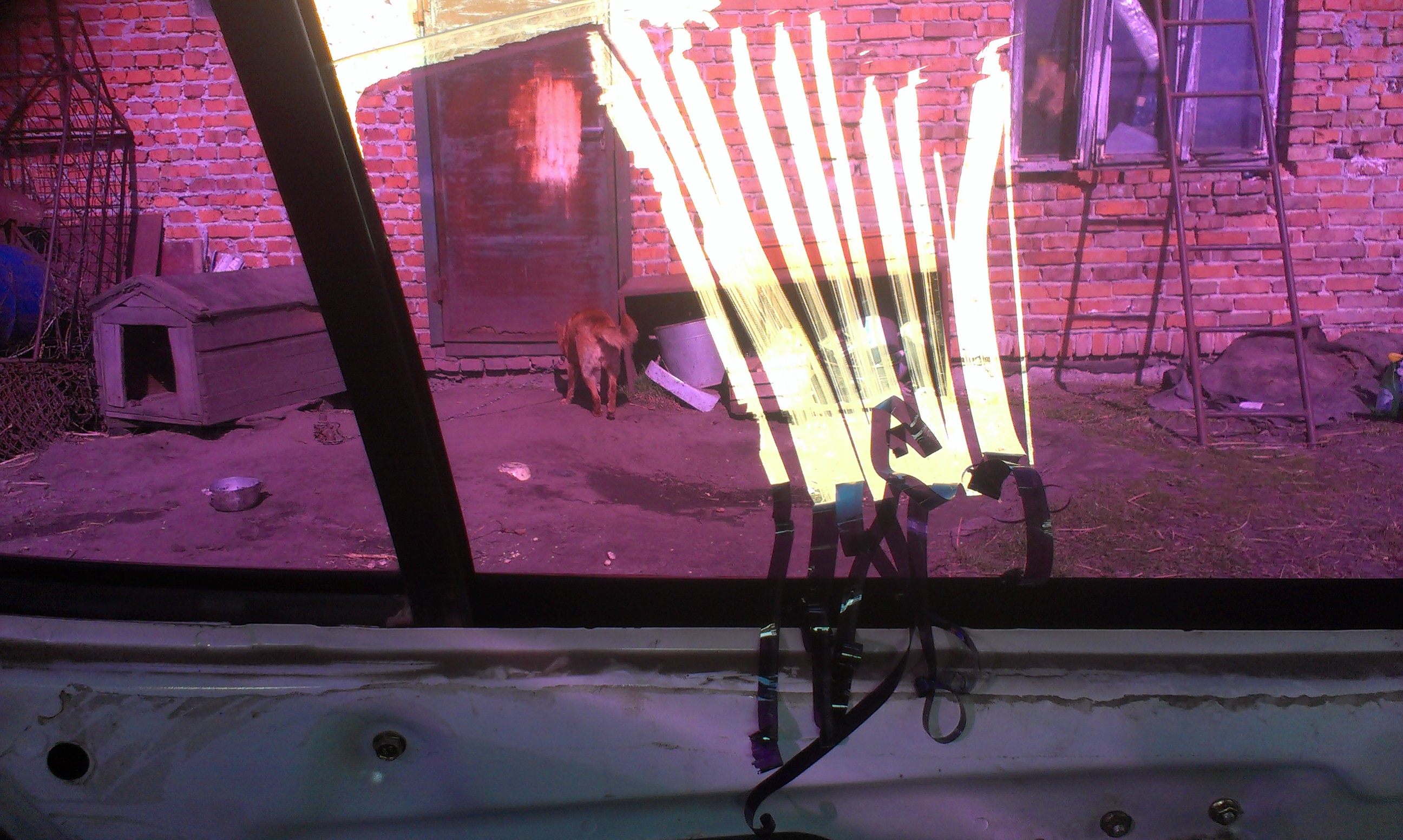

я так поняв, що та плiвка яка була фiолетова колись була чорною i вiд старостi всохлась i нiяк не хотiла зиратись з вiкон, аж прийшлось дзвонити до kesheme з питанням як то здерти з вiкон, але нажаль нiяких чудо-розчинiв для знiмання плiвки неiснуэ, прийшлось шкрябати лезом

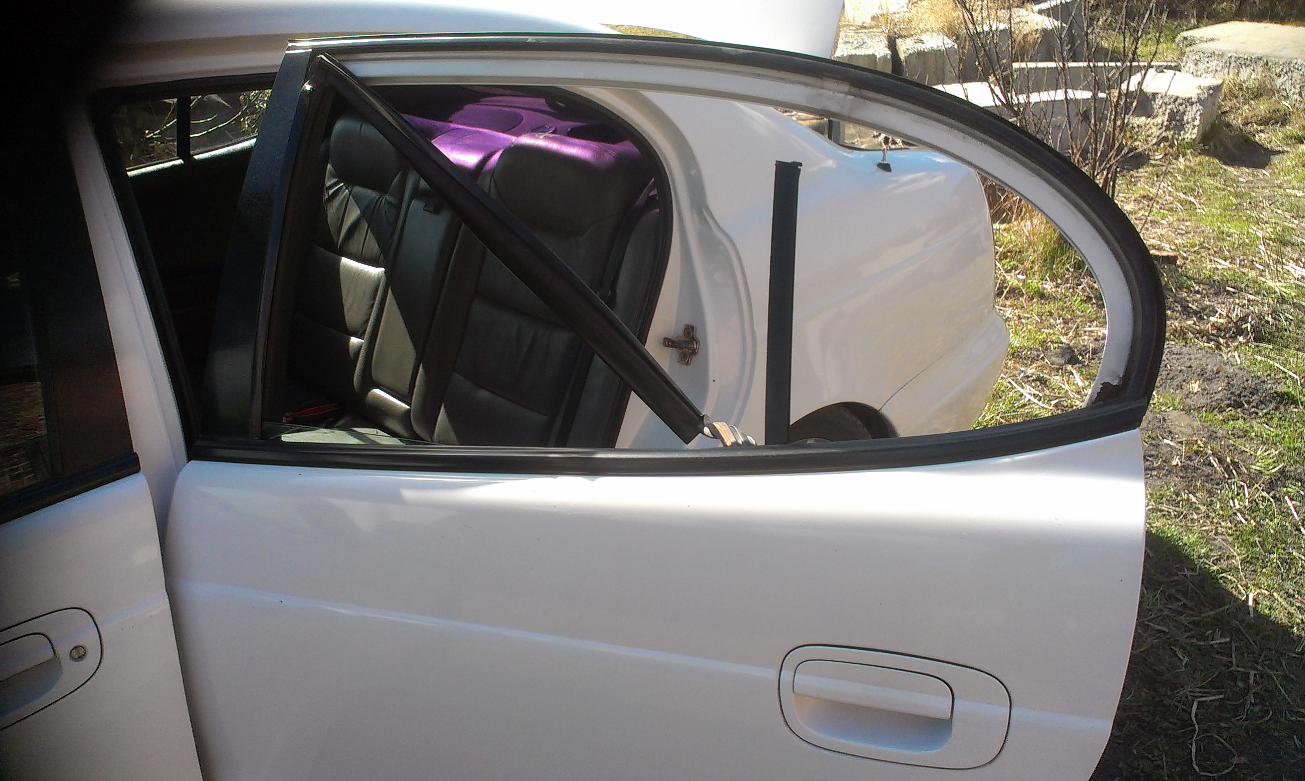

а щоб зiшкрябати з заднiх форточок прийшлось iх знiмати, бо вони заходили пiд ущiльнювачi
руки так болять шо капэц
але менi вдалось здерти всю стару плiвку з машини
