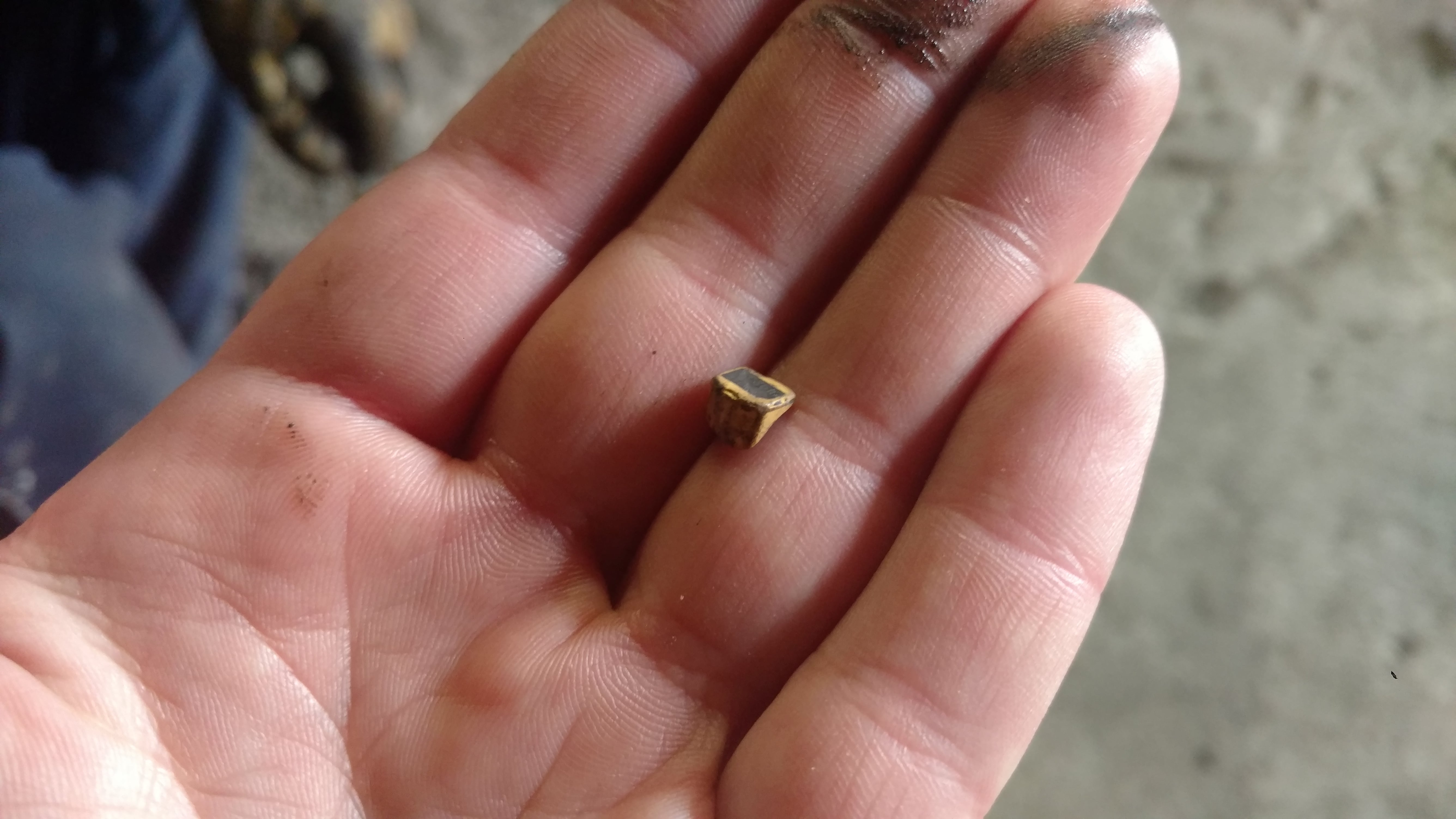

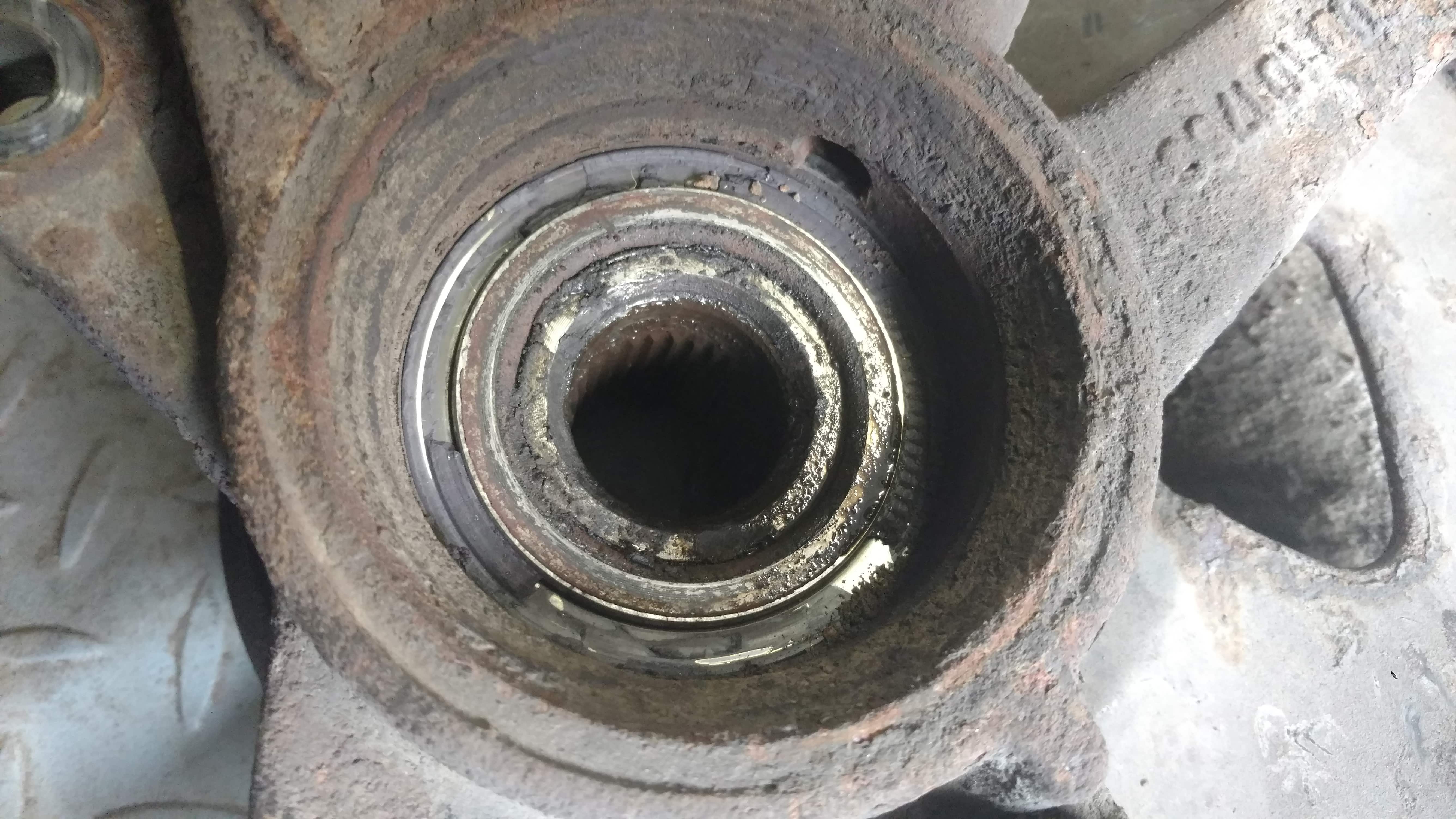

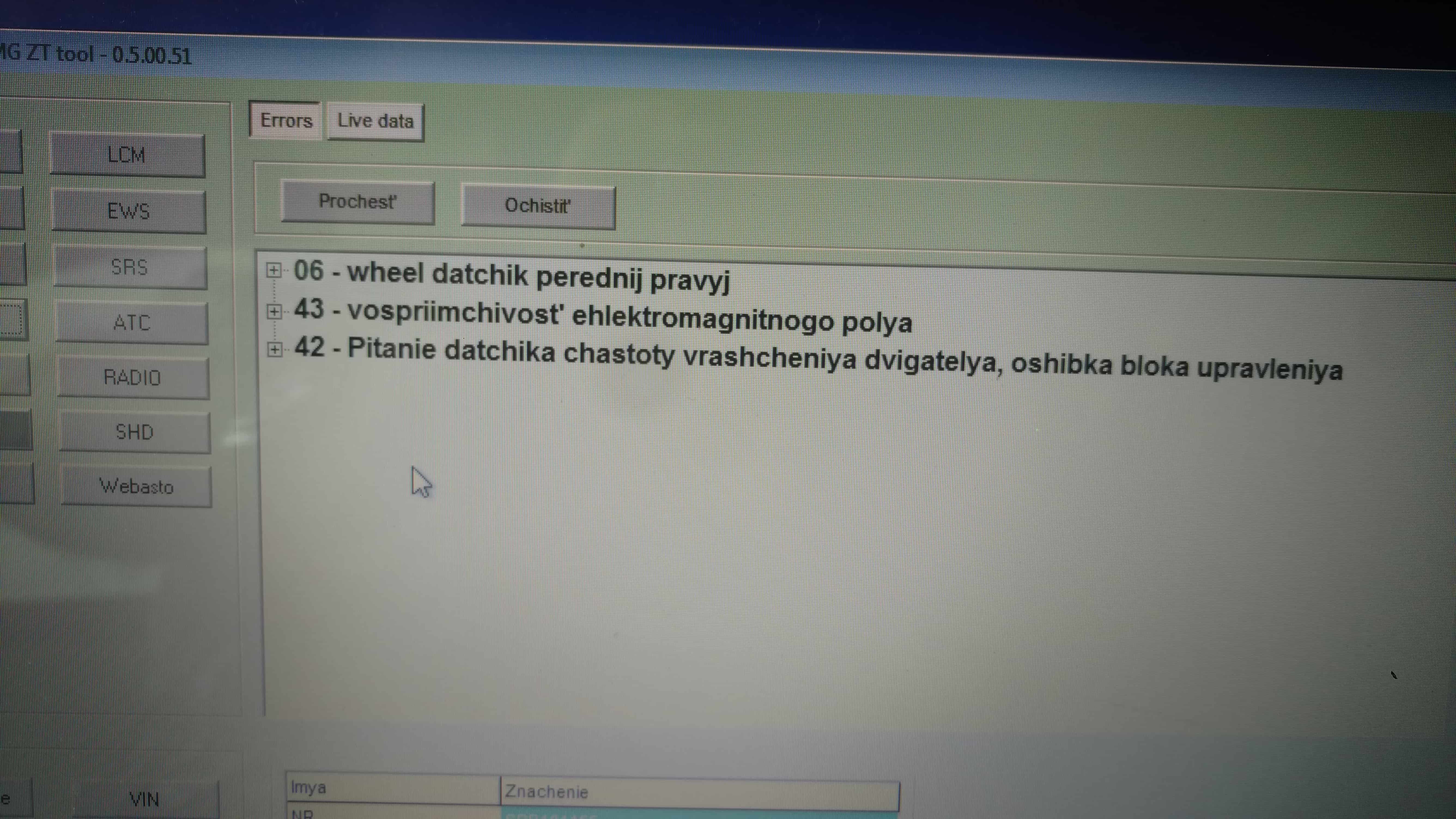

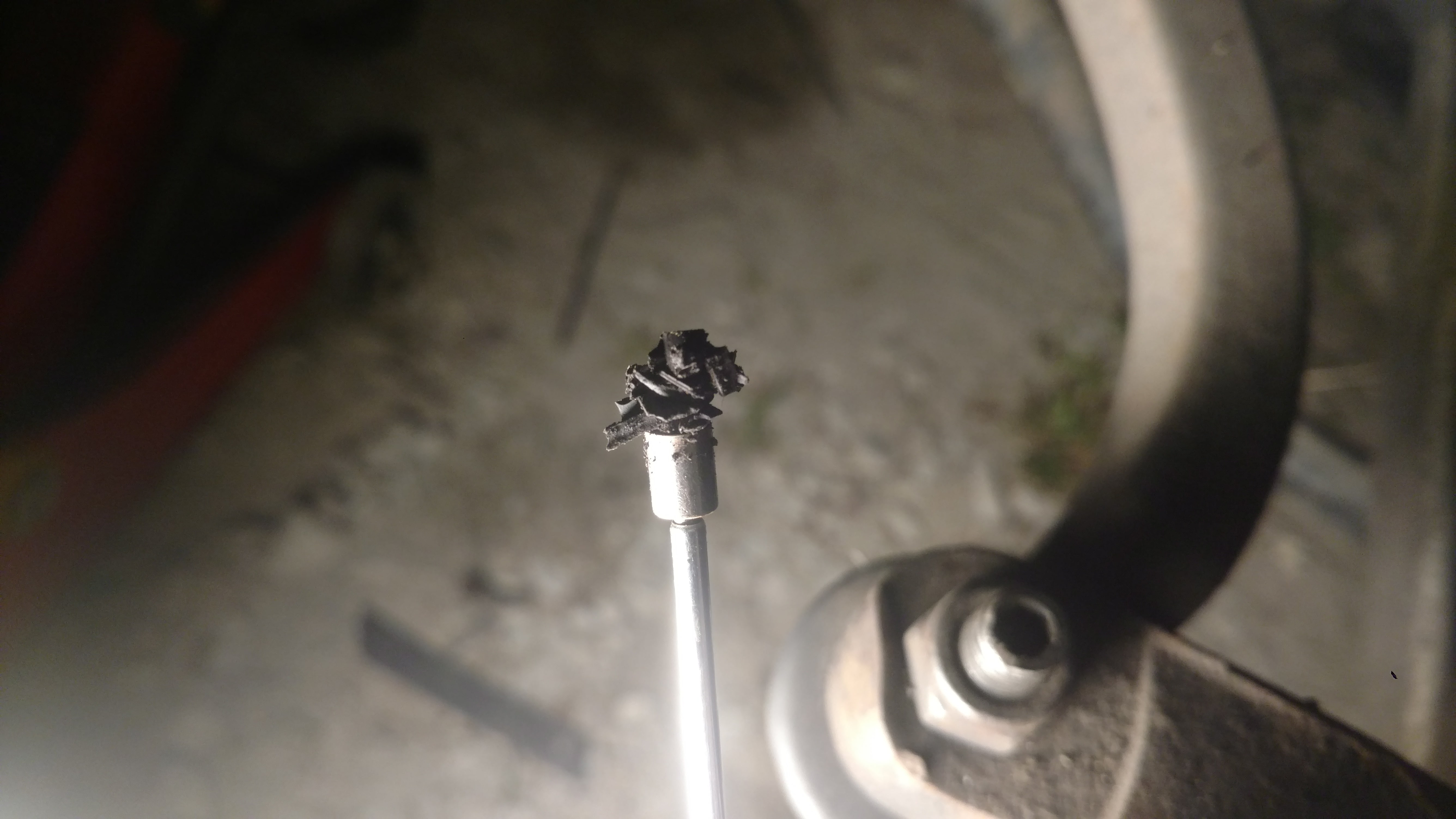

Приїхав додому, першим ділом поміняв датчики місцями лівий з правим щоб визначити чи проблема в датчику, помилки залишились ті ж самі. Значить проблема не в датчику, а в гребінці. Але в Ровері немає як у всіх машинах гребінки на шрусі, тут на самому підшипнику ступиці є магнітне кільце зроблене з матеріалу схожому на магнітики з холодильників і замкнувши неодимові магніти в отвір датчика абс дістав звідти купу огризків цього самого магнітного кільця.
Діагноз поставлено - ступичний підшипник під заміну, вже замовив, чекаю.
Думаю що він пошкодився огризків та старого датчика, бо він так прикіпів до цапфи, що я його висвердлював, хоч і діставав огризків але видно дістав не всі, і вони пошкодили кільце. Далі буде...

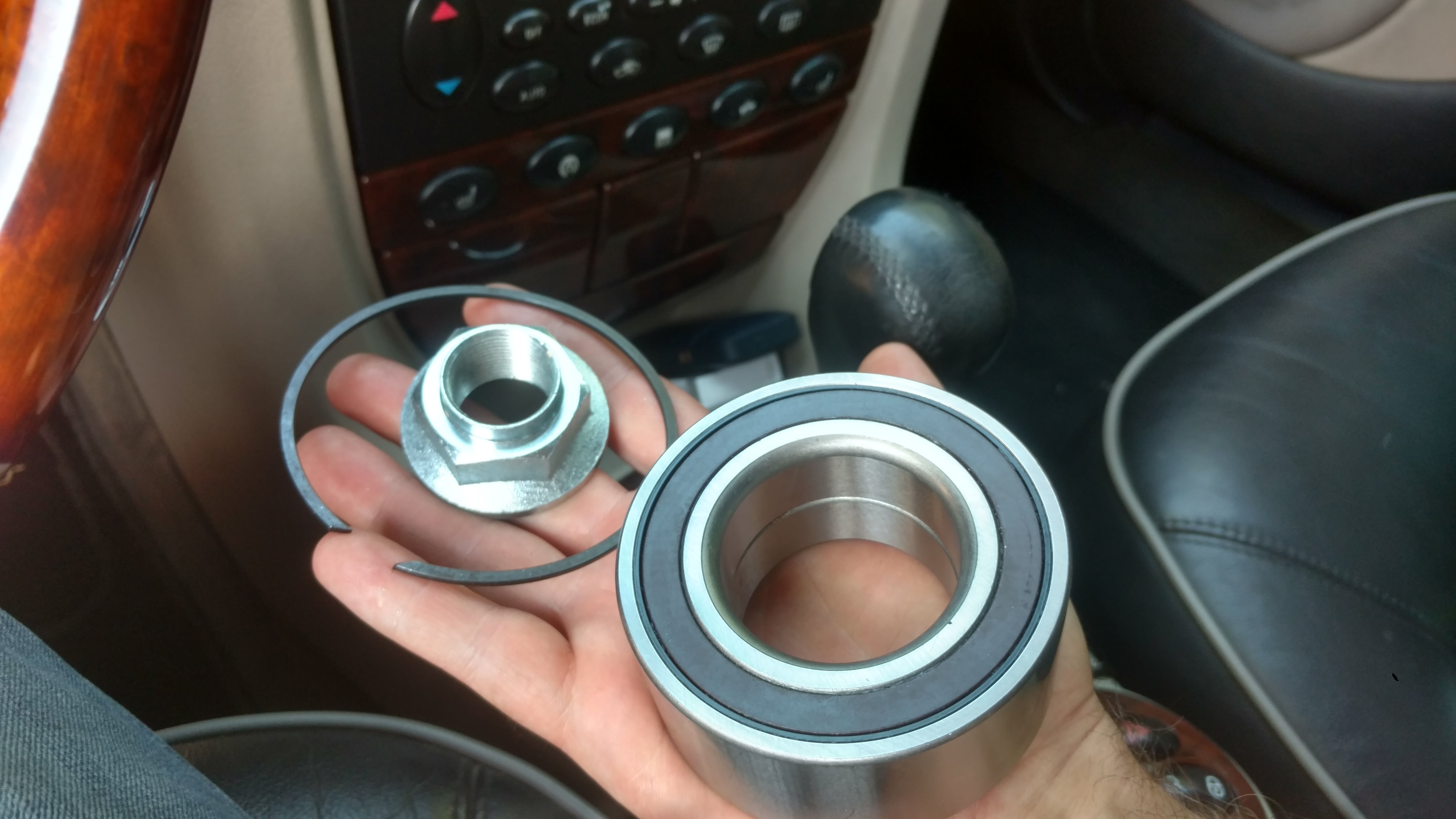

Приїхав підшипник. Сиджу думаю, так лєнь мені його міняти самому, може хто має майстра, який би міг мені завтра поміняти?

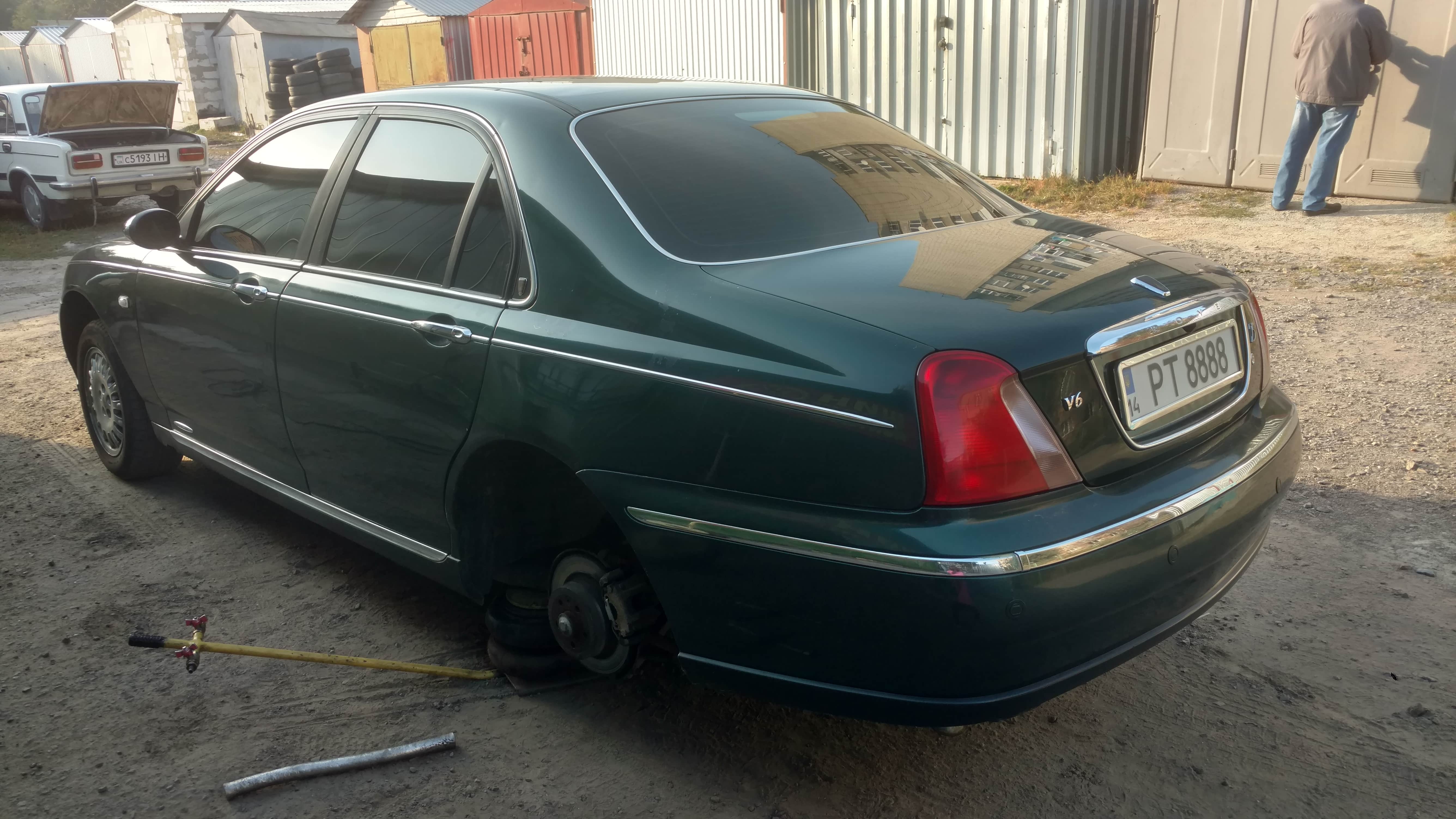

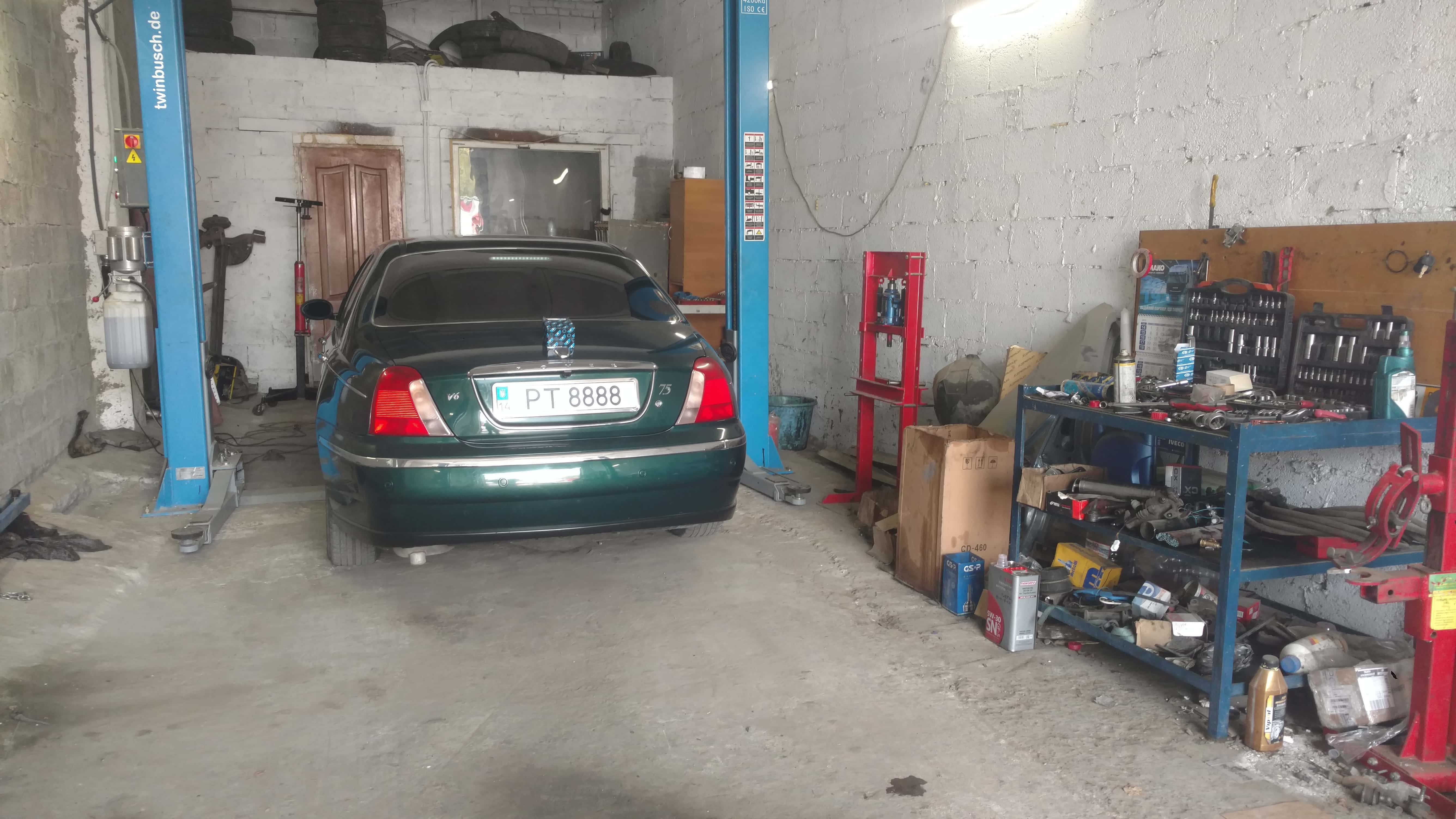

Отже думав я сьогодні де ж мені поміняти ступичний підшипник, і згадав про СТО Самообслуговування. Записався і поїхав до них.
Але як тільки приїхав і загнав машину в бокс, в мені прокинувся страшенний лєньтяй і я попросив собі майстра для заміни підшипника. Пацан красавчик, казав що вперше крутить ровер такий, але видно було що чітко знає і виконує свою роботу, тому залишив йому чайові +100грн
Як тільки цапфа була знята одразу стало очевидно, що магнітному кільцю прийшов кінець
І навіть зберігся винуватець цього дійства, кусок старого датчика абс
саме він застряг десь там і покрамсав все кільце. Після зборки навіть не довелось підключати комп, всі помилки пропали, але я всерівно підключив і потер ті, які збереглися в історії, тепер я надіюсь ця війна закінчилась, бо боюсь психіка моя не витримає як ще раз ця лампочка загориться.

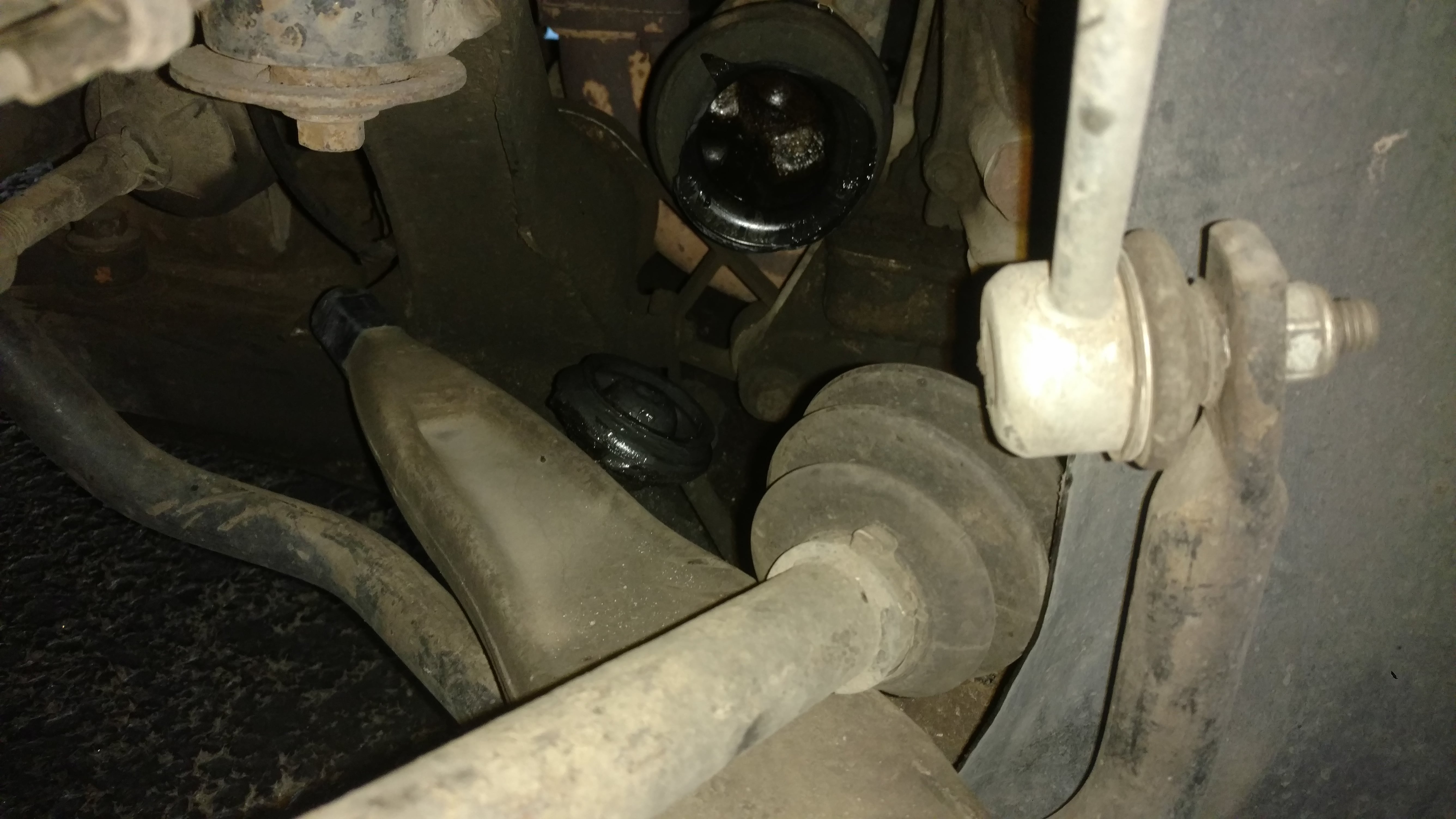

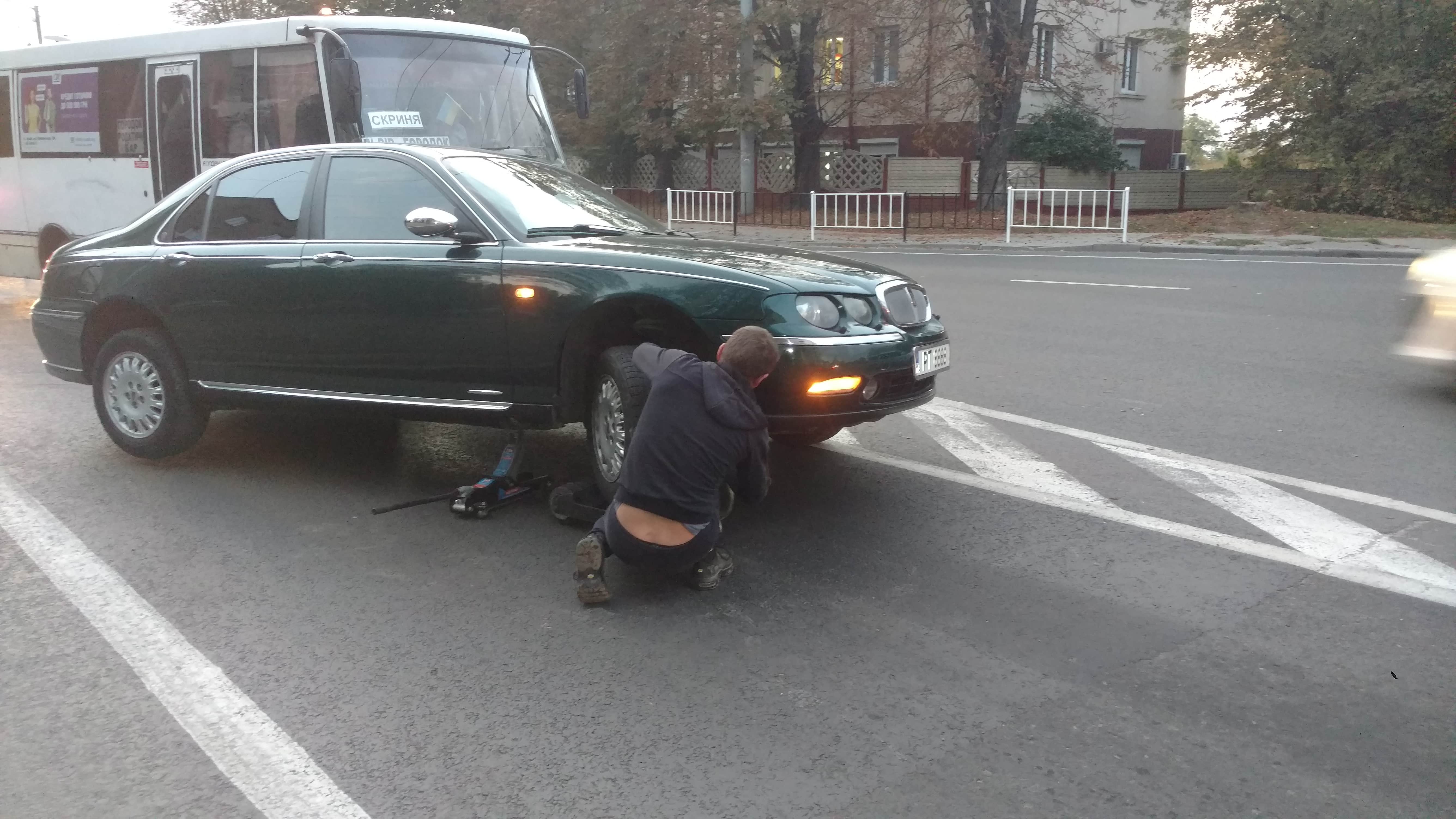

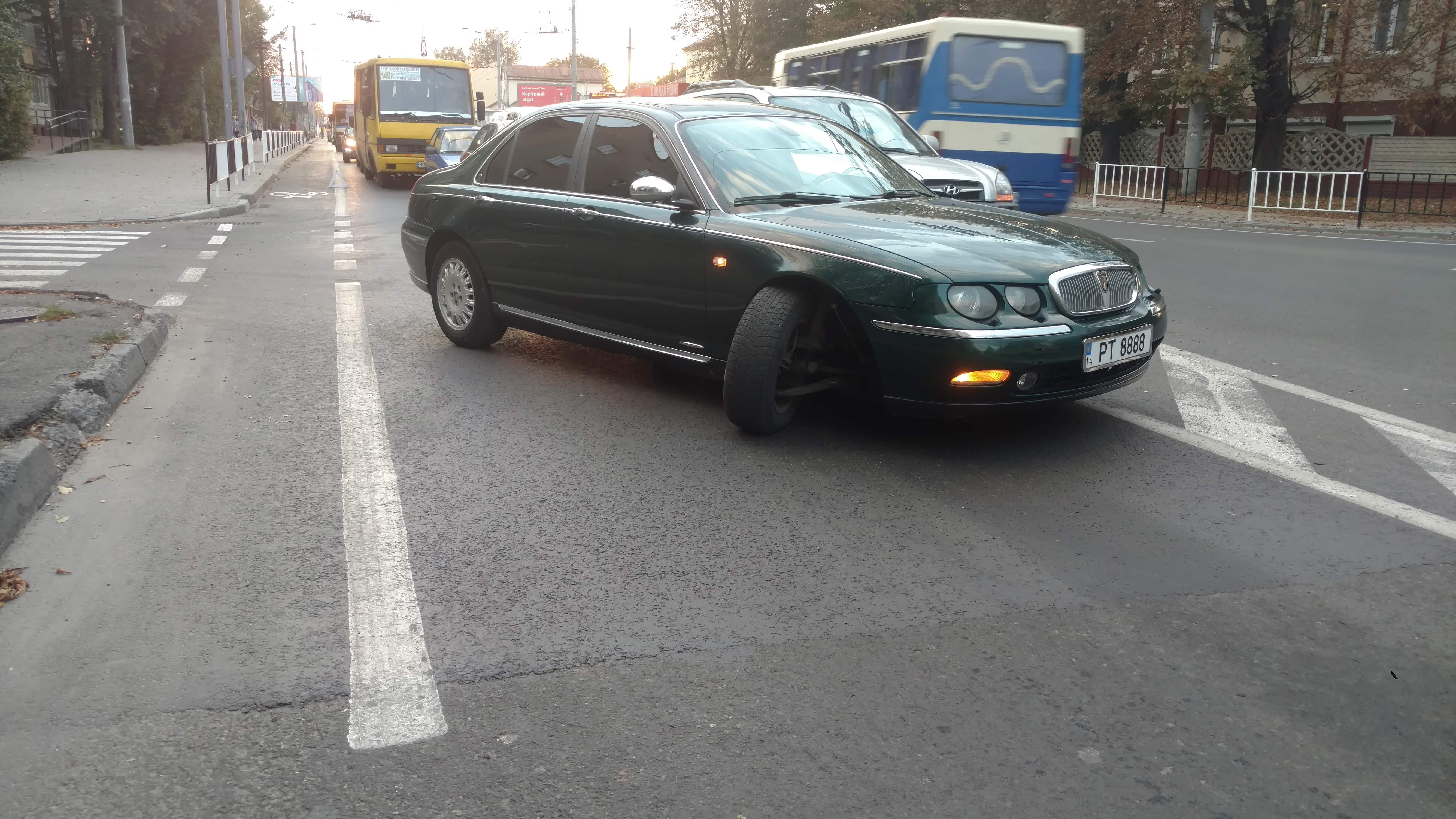

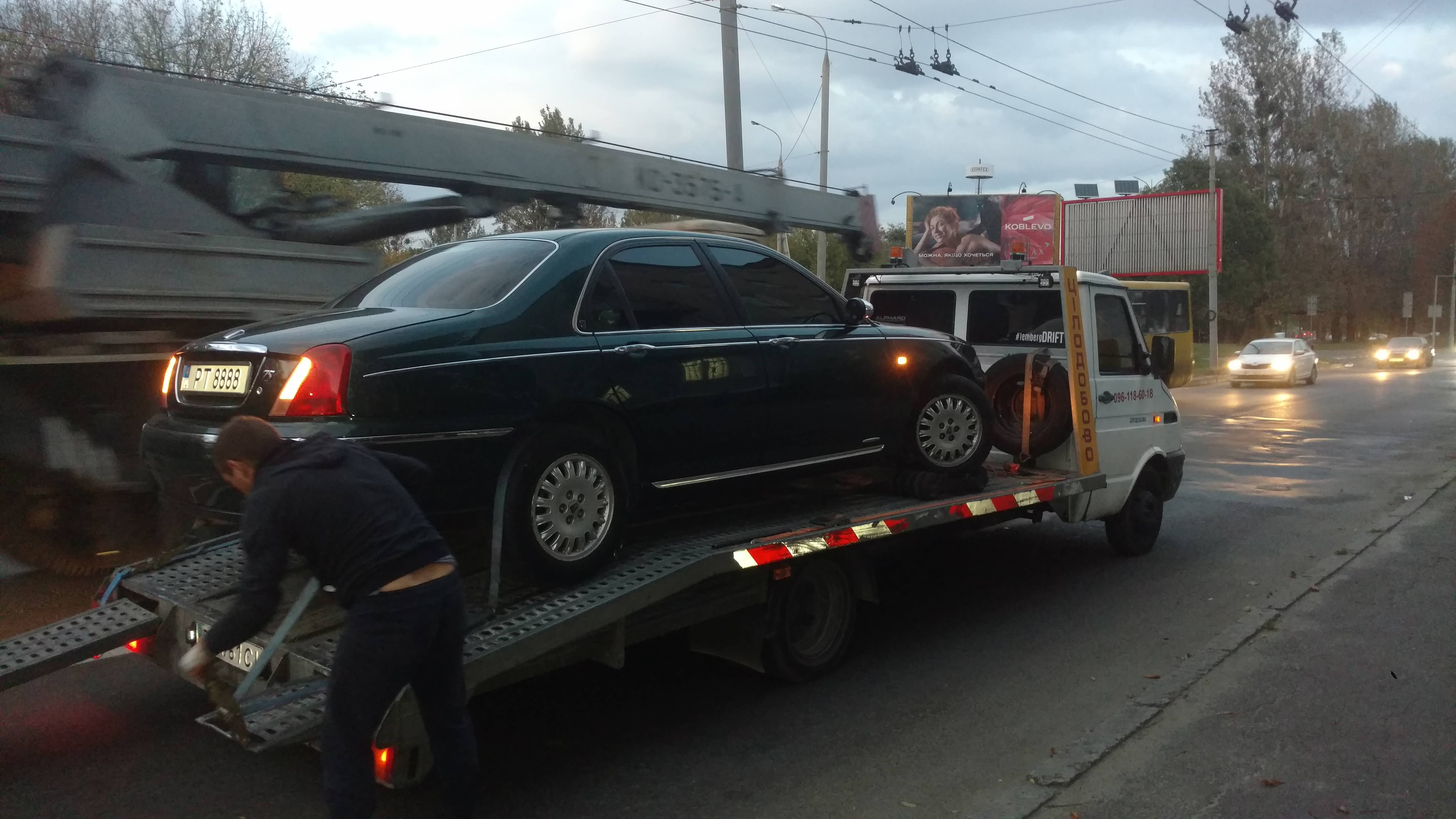

Чорна смуга продовжується. Їду собі, нікого не рухаючись, трохи спішу бо залишається п'ять хвилин до початку батьківських зборів в школі. Тут раптом руль хоче вирватись з рук, рису, скрип...
Виходжу, дивлюсь машина окремо, колесо окремо.
Усвідомивши що дальше рухатись не зможу при всьому бажанні абсолютно спокійно і мовчки виставив аварійний знак, дістав телефон і викликав евакуатор.
Але година пік і корок мені все таки вдалось створити кілометри на два.. та на щастя евакуатор приїхав хвилин за 15 і я швидко забрав машину з проїжджої частини
По приїзді додому тверезо оцінив пошкодження:
Важіль, сайлентблок, пильник внутрішнього трипоіда під заміну.
Чому так сталось поняття не маю, нічого не стукало абсолютно, тупо вирвалося шарову з ричага, хоча я догадались чому, видно Бог все таки почув молитви мого малого і зробив так, щоб я все таки не попав на ці батьківські збори)
Незнаю тепер що буду робити дальше, бо тупо не маю грошей, і впридачу віддаю кредит який я взяв на лікування.

Re: Rover 75 2.0 v6 АКПП
Повідомлення САХАР » Чет, 03 жовтня 2019, 06:45
Тобі підшипник ступиці правий міняли?Думаю що той що взяв на чай мав би пронспонсурувати то діло.
Ростик1
Повідомлень:3059
Ім'я:Ростик
Авто:Та йой...
Звідки:Львів рідненький
Повідомлення Ростик1 » Чет, 03 жовтня 2019, 07:25
САХАР, та він не рухав ричага, я ж весь час поруч стояв.
