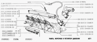

Після вчьорашнього удачного
дня, я вирішив подивитись під капот - не
хоче їхати!Давно мене воно дастало, але причини я так і не знайшов.Вроді все добре на діагностиці, а їхати не хоче.При огляді було виявлено лопнуту трубку яка зєднує регулятор тиску і ресівер. :) (деталь № 2108-1178054).
Так як мені треба було купити очистітєль для дроселя поїхав я в Автодоктор.Як я їм не пояснював, вони не розуміли що я хочу.
Зняв,
показав, кажуть немає.Ну ладно, купив аєрозоль для чистки дроселя за 29 грн і пашол ставити трубку.І тут підїхав таксіст, (а який таксіст без ножика
), вкоротили ми шланг по самі помідори, якраз налізла з невеликим запасом :)
Потріскану частину викинули.
Результат: ХХ стабільний як курс долара
