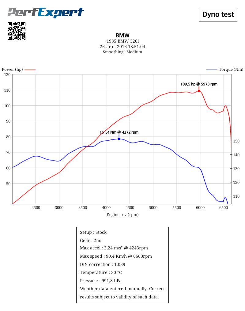

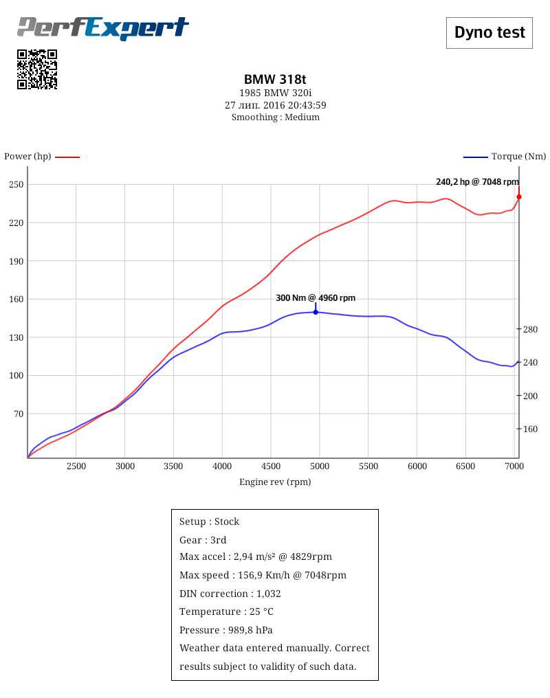

Робив замір стокової 318 і свої .то видно що крутний момент і потужнвсть схожі без наддуву.але обовязково треба важитись бо то не точні результати

Хто +-шарить то замітить що в мене прижимна сила більша на 3тій передачі ніж в стоковій на 2гій.а мені деколи здається шо тяги нема :D
