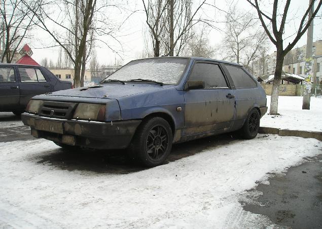

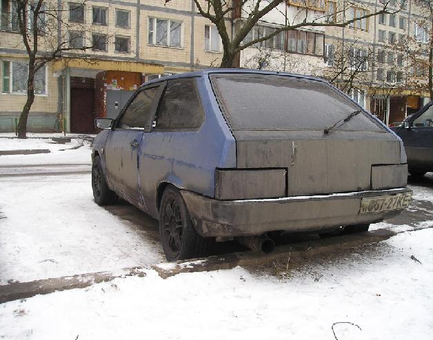

Значит так: передние и задние пружины от 10-го семейства (задние срезаны 2.5 витка, передние 2). амо были каяба, но ребята сказали, что г... редкое. взяли мои старые маслянные, полностью разобрали, перепаковали и накачали обратно масло, но уже под другим давлением (не помню какое). После того, что было - небо и земля.

Померял тока шо свою. h=128.5 см
Визуально марда вроде выше т.к. передняя арка глубже, но реально жопа даж выше на 1.5 см.

всадив зачотно. цікаво як воно працює на трасі.
