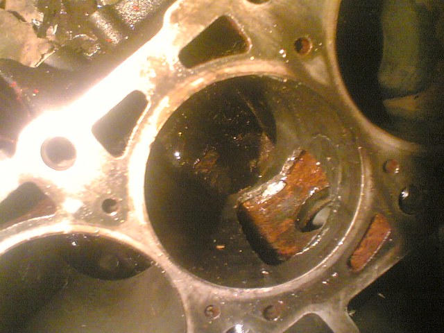

Короче чорний день сьодні.
Шатун в 2 циліндрі сказав превед :sing
Зняли, розібрали.. Голова ціла - це радує :)

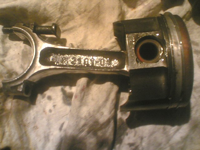

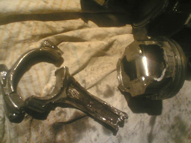

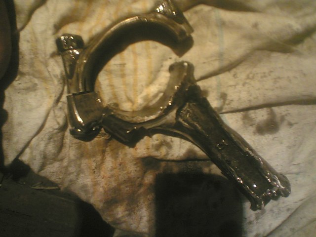

Блок в утіль - така дира що яблуко пролізе.. Поршень в утіль, шатун розламало на дві частини, тоже в утіль.. Таке враження що тріснув з боку поршньового пальця.
На вкладишах существенний ізнос.
Фото будуть пізніше..
В чому причина - поки що непонятно.. Масло синтетика..
Ну нічо, зробим краще чим було :)

от не фарт так не фарт. :angry
шкода, хороший був агрегат :cry , одна радість, голова в порядку. :roll
поршень аж перекосило
без коментарів взагалі
жива порщнева група
мертва поршнева група
просто піз..ц

Степінь сжатія 12 на 98 бензині як показала практика - мягко скажем завелика (на моторі 1.4 була степінь біля 11, вже 20000 відїздив і ше їздить.. а тут пробіг максимум 4000 з них 1000 обкатки).. ну ще якби вал стояв той що я заказав.. а так.. я думаю причина і є в невідповідності бензину.. ну або попався бракований шатун.. шо менш вірогідно..
p.s. хто нічого не робить в того нічого не ломиться :D
p.p.s. Воно розвалилося на 7000, навіть 7000 не було.. я якраз рішив розігнатися :)).. ну от.. розігнався :shout

Поспілкувався ще на одному рускому форумі.. Короче причини 2.. Щось всі говорять що то скоріш за все не в бензині і СЖ справа (в принципі якби через СЖ і бенз то там би і прокладка навернулася і на голові були б сліди від детонації.. а того нема.. візуально всьо добре крім того що на фото.. ) А ще ймовірна причина в малому зазорі при розточці, замалій обкатці і як наслідок все те що вище на фото (заклинив поршень, обірвало шатун, ну і все решта на фото видно).. .хотя зазор аж 7 соток теоретично, та і чого поршень заклини аж зараз а не раніше відразу після обкатку або навіть під час обкатки.. короче поки що вот такі от 2 ймовірні причини.
Дуже хочеться розібратися в істинних причинах поломки, бо то не штука ще раз зібрати так само, тільки понизити СЖ а через 3000-4000 км получити знов то саме..

vovka,
Яка фірма виробник штунів і поршнів???

Zhdan, поршні не знаю, а шатун від 2101-01 укорочений. :ninja

Причина номер один - неакуратне облегшення шатуна.
