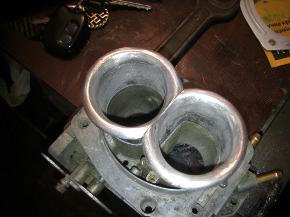

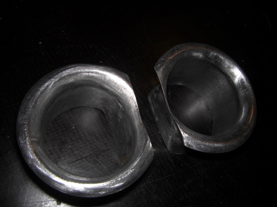

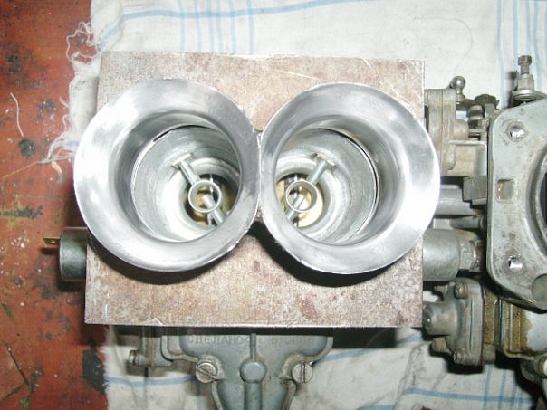

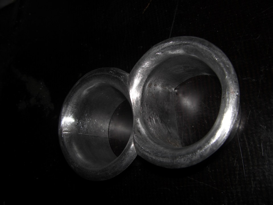

VETERAN, Я вже думав вилити її з олова, але чи не буде вона замягка при періодичних відкручувань!?
Пічка ( буйлер є) ричаг з ауді розплавився нафіг, можна попробувати.
БК2"www"Bluetooth
VETERAN
Повідомлень:5196
Авто:ВАЗ 2101/1971
Re: Лада 2101 1.5 МПСЗ MAYA v2.rev4
Повідомлення VETERAN » П'ят, 21 листопада 2014, 23:18
pavlolvov писав: чи не буде вона замягка при періодичних відкручувань!?
В місця, де проходять шпильки, можна наперед залити латунні втулки.

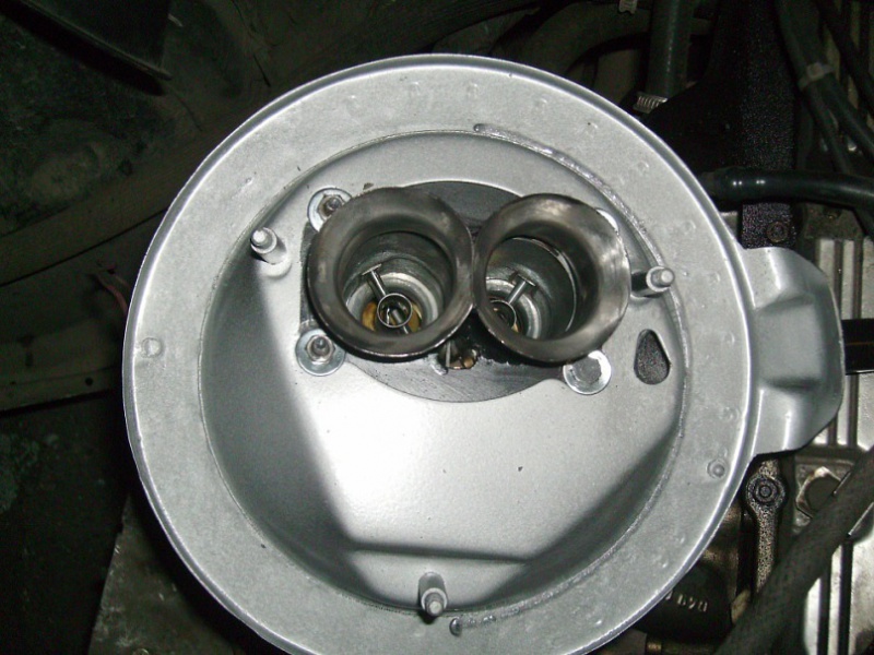

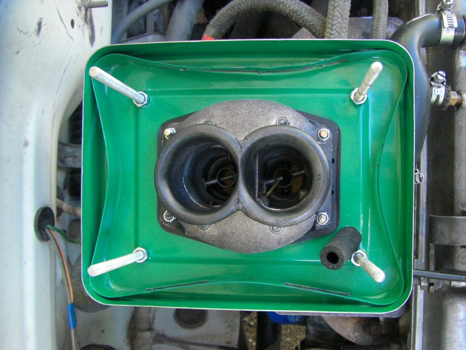

Думав навідь про такий варіант.( сірий фільтр). Марік мене теж озадачив тими дудками і ось приклад як можна зробити.Дивись, може пригодиться.
БК2"www"Bluetooth
Повідомлення Liuskywalker » Суб, 22 листопада 2014, 10:12
Моя думка- той девайс має бути з норм. металу або композиту. Ніяких свинців, сплавів вуда і пластилінів. Люміній, норм. виточений і підігнаний по місцю.
І ще одна думка- нафіг воно все нужно в рідній каструлі [emoji12]
А в нерідній - тим більше [emoji9]

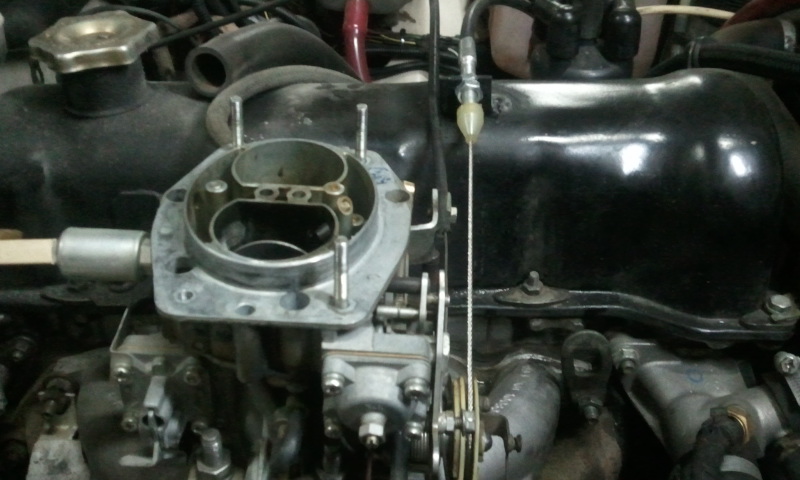

Значить мав проблемку з карбіком ( 2 тижні) зранку на холодну( на підсосі) періодично падали оберти і деколи глохла та і тупила, пару раз чистив але ефекту ніякого не досяг.Вирішив що треба втручання спеціаліста та і не завадило б провести регламентну чистку бо останній раз помоєму чистив ще 2 роки тому. Тікі но приїхав від карбюраторщика Олега, значить зняли карб, розібрали-було трохи криве дно карба( хоть підсосів не було бо сиділо на герметосі) але він пофіксав новітнім методом без притирки, трохи брудний всередині був, і найшли причину в пробитій діафрагмі в еконостаті мощностних режимів який збагачував суміш і трошки заливав його( може тому і глохла). Кароч промили і почистили всі канальчики і поставили на стенд, після тесту карб недотягнув до ідеалу зовсім трошки, було 1.17 а мало б бути 1.24 по таблиці.Прийшлося регульнути і довести все до пуття. Шо сказати - машинка ожила, рівніше працює двигло, і стала відчутно шустріша.

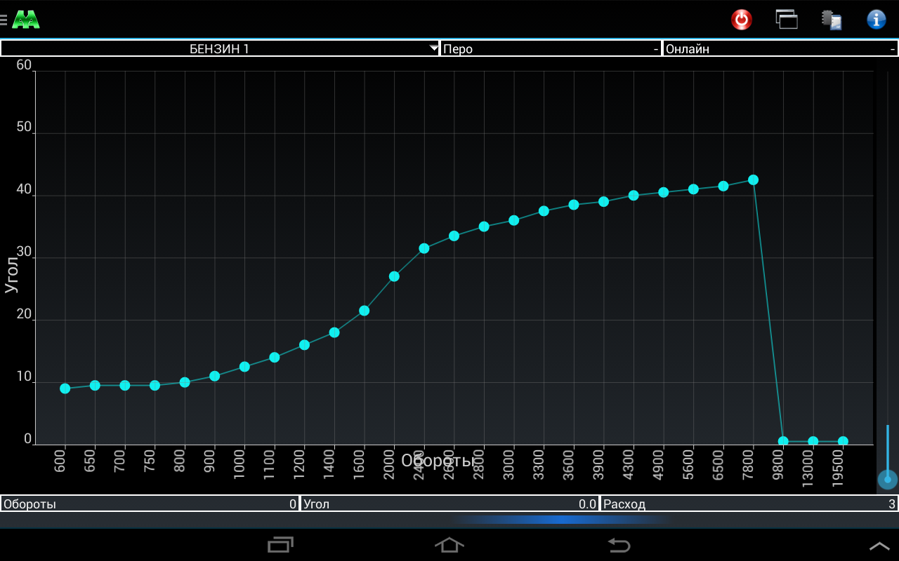

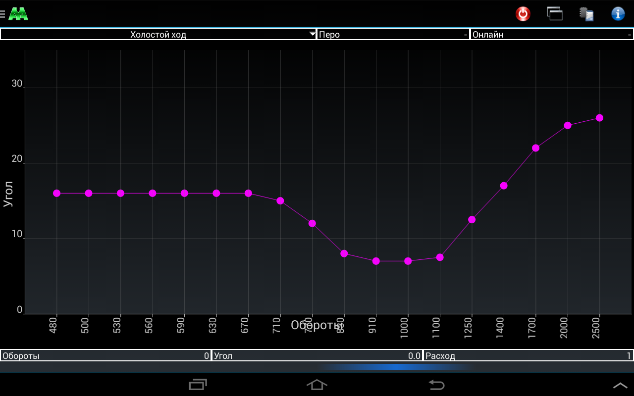

Повідомлення pavlolvov » Вів, 25 листопада 2014, 21:01

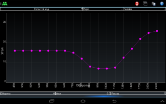

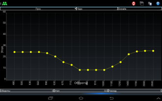

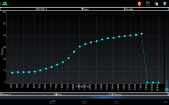

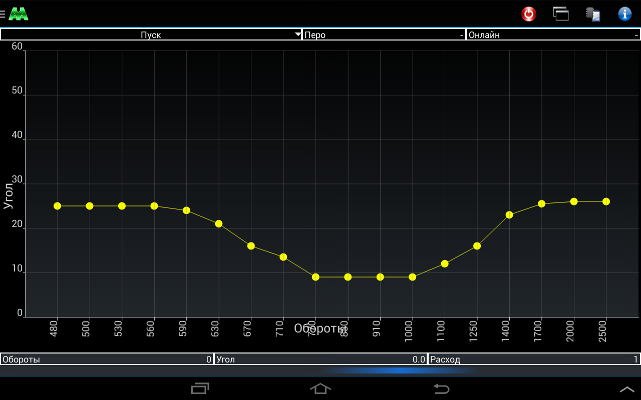

Знаит ся робота яка була проведена сьогодні- накінець то я навчився настроювати криву УОЗ для холостого ходу.Вчора отримав зауваження від карбюраторщика за 35 градусів на холостому ході і лекцію про збагачену суміш і чорні свічки, зробив висновок і зранку взяв ноутбук з собою +звечора роздрукував інструкцію по налаштуванням. Тепер я довольний такою функцією як підтримка холостого ходу яка недає опустити оберти нижче ніж 900 навіть при включені всіх максимальних нагрузках( світло,галогени, 2 обігріва, аварійка, стопи і вентилятор пічки) при включені того всього оберти тримаються 900+- 20 а УОЗ збазових 8°виростає до 17°, так само і єпхх почав правильно працювати і після різкого нажаття на педаль газу оберти падають до 1200 тримають пару сек. і стають знову на 900. Дуже класно спускатись на передачі на спуску гальмуючи двигуном, ДАД міряє розрідження а тахо оберти і знову стараються стабілізувати оберти ближче до вказаних змінюючи кут запалення.
Ну і ше трохи поковирявся в настройках блока для кращої роботи.
БК2"www"Bluetooth

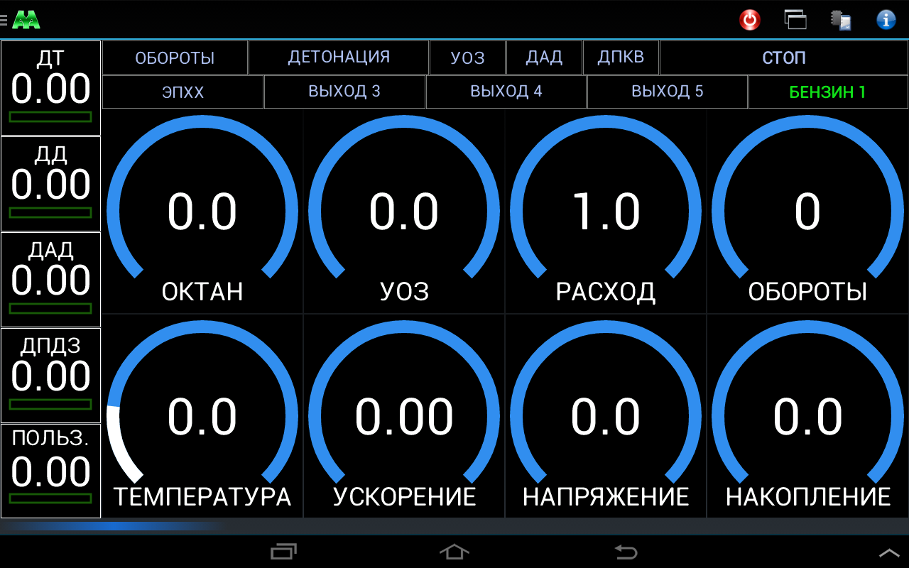

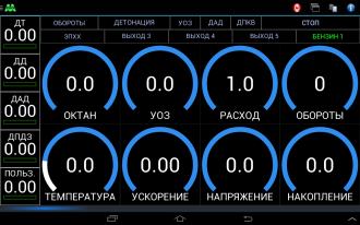

Тепер до справи, випадково зайшов на сайт підтримку свого запалення і чорна пятниця зробили свою справу. Почну здалека- недавно запустили розробку програмного забеспечення а саме ненеджера під android для МПСЗ MAYA і ціна на повну версію з постійними оновленнями була і є 25$ на лайтову 15$. Спочатку задумувався купити але оскільки мій відрофон гелексі S ще з далеких 10-х років з версією 2.1 (а треба мін 2.3) то кинувся того ровера. Потім всетаки вирішив і навіть найшов на радіоринку б/у планшет ( десь вище писав) але він був глючний і повернутий назад, потім бахнув курс і тих 25$ вилились в 400грн і я забив до кращих часів :sing
Тут на поміч прийла та чорна пятниця з своїми знижками, захожу і бачу 13$ і щось смикнуло "давай" :D Домовився з JHM (Славіком) він перекинув в Білорусію кошти, я скинув код реєстрації а мені код активації програми під конкретно бід мій блок.
Ну я з плашетом в машині вже все активував. Взагалі то тепер можна з любим андроід пристроєм ну і з прогою під маю запускати менеджер (ну іншими словами Бортовий компютер) слідкувати онлайн з роботою двигуна і міняти при потребі параметри і налаштування.
