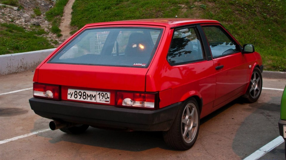

Black писав: того что планировал эффекта не достиг (видно придётся решать вопрос заменой оптики)
Сусід по роботі також має 2108 сірого кольору, поставив собі щось таке...(на фото на червоній 08).
Хоча вибір тюнінг оптики на "зубила" багатий. Можна і чого цікавішого знайти ;)

Есть в планах заменить на такую оптику, но это будет только после того как верну обратно на линзы переднюю (она важнее имхо).
